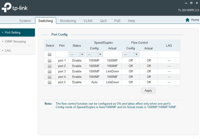

Dacht dat mijn snelheid ingekakt was van 600Mbps naar 150Mbps (al meer dan een half jaar). Wat blijkt, het is gekomen met een firmware update die niet goed samenwerkt met mijn TP-Link managed switch (TL-SG105E).
  • Desktop computer via managed switch: 150Mbps
  • Desktop computer via UTP connector: 400Mbps
  • Desktop computer via switch en tweede UTP K&K aangesloten: 400Mbps
Mijn K&K staat helemaal op zolder en geeft daar WiFi en sluit een paar apparaten aan waaronder een desktop PC.
Probleem doet zich niet voor met twee andere unmanaged switches (TP-Link LS1005G van de Action en een HP switch). Met de TL-SG105E gaat het ook weer snel werken op het moment dat de tweede UTP aansluiting van de Klik en Klaar modem gebruikt wordt (dus beiden aangesloten).
De TL-SG105E heeft een webinterface waar van alles en nog wat ingesteld kan worden. Ik heb denk ik alle opties geprobeerd maar kreeg het niet op volle snelheid.
Van telefoon (WiFi) naar desktop PC krijg ik overigens wel 900Mbps (iperf). Dus de LAN kant is blijkbaar niet het probleem.
Firmware: V1.00(ACJG.1)NR53_b17D0430

Staan de poorten van de SG105E op full duplex 1000 Mbps., dus zo:
Afbeeldingslocatie: https://tweakers.net/i/OYBaaiOsP5Cn9i4ly8-wkwL0NB8=/800x/filters:strip_icc():strip_exif()/f/image/U0ocAZIj35tIIHBl4pAUUn7J.jpg?f=fotoalbum_large
Je hebt een update op de TP-Link gehad begrijp ik? Dan de vorige versie misschien terugzetten?

ernstoud schreef op vrijdag 17 oktober 2025 @ 16:58:
Nee klik en klaar update. Ik las deze afhankelijkheid in K&K forum: https://community.odido.n...377827?tid=377827&fid=592
En inderdaad ik heb dus hetzelfde probleem.
Ja poorten staan of full-duplex. De snelheid tussen twee clients is gewoon ook 1Gbs. Maar richting het netwerk van Odido is het een ander verhaal. De snelheden meet ik met speedtest.net. Tussen clients test ik met iperf.

xah5kiDe schreef op vrijdag 17 oktober 2025 @ 18:41:
Bijzonder probleem en je bent niet de enige dus. En reproduceerbaar. Als we in een ideale wereld leefden dan was Odido en Zyxel hierin geïnteresseerd. De oorzaak lijkt me met goede tooling te achterhalen, zeker door de fabrikant. Maar helaas leven we niet in die ideale wereld. Ik heb een Zyxel NR7302 met daarachter een TP-Link SG-105E en dat werkt prima, is dus echt een NR5307 probleem.
RIPE Atlas probe: 1005104
  • IJsbeer
Ik ervaar dat ook. Als ik mijn Omada switch direct naar de Zyxel modem hang heb ik max iets van 150Mbs. Ik had nog een oud hubje liggenm die tussen de Omada switch en modem gehangen en volle bak...
Dus wellciht een oplossng door gewoon een cheap ass hubje ertussen.. zonde van het verbruik, dat dan weer wel...

Wel gemerkt dat ik op mijn switch flow control op de poort aan moet zetten, doe ik dat niet dan haal ik net aan een 120Mbit.
Ligt dit nou aan de router? Moet ik een eigen router bestellen? Is dit inderdaad begrensd op +/- 300 Mbit in de Odido router? Of ik lees er overheen, maar ik krijg dat niet echt duidelijk uit het topic...
