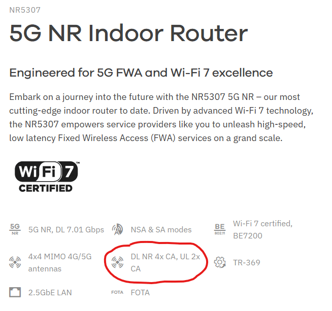

Zo te zien kan hij 4 CA aan:
Afbeeldingslocatie: https://tweakers.net/i/F3sgWjrSByz1NZurZWHYAsnnVvw=/fit-in/4000x4000/filters:no_upscale():strip_exif()/f/image/xsS4Ix7NQ0R1ISGS6UmgRn5K.png?f=user_large
Dus 4CA voor download, 2CA voor upload. Het enige dat mij niet helemaal duidelijk is, is dat ze NR gebruiken. Dat is NewRadio, maar of dat dan zowel voor SA als NSA geldt, weet ik niet. Ik vermoed voor beiden.

Verwijderd schreef op donderdag 2 oktober 2025 @ 16:38:
Maar dat is de niet gekortwiekte versie. De NR5307 van K&K doet bijvoorbeeld geen n28 en wellicht zijn er meer aggregaties disabled.

ernstoud schreef op donderdag 2 oktober 2025 @ 16:53:
Nee, het is wat de hardware kan. Wat Odido al dan niet heeft laten doen in de firmware blijft natuurlijk altijd giswerk.
Als ik het goed begrijp, vertelt het netwerk welke combinaties beschikbaar/toegestaan zijn en kiest de UE dan welke gebruikt gaat worden, klopt dat @jk-5? Misschien is er een manier om die lijst met beschikbare combinaties op te halen uit het netwerk?
