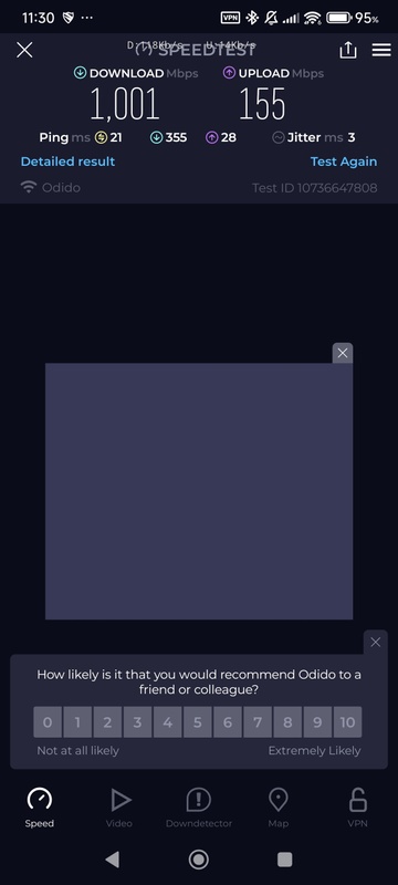

Ik kijk nooit naar de banden, maar zelden onder de 150Mbit.
Net een speedtest gedaan bij Dordrecht Willemsdorp....Afbeeldingslocatie: https://tweakers.net/i/CoDB4nGLwxvT-8peU9uHCWNwJUM=/x800/filters:strip_icc():strip_exif()/f/image/pmYiOvcQ0vsUEvOSogwI0ksp.jpg?f=fotoalbum_large

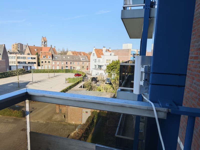

Hoi allemaal, ik heb een nieuwbouwwoning in een wijkje waar nog glasvezel aangelegd moet worden, dus ik heb nu ook tijdelijk Klik & Klaar van Odido.
Mijn grootste issue is de stabiliteit van de verbinding. Downloadsnelheid en uploadsnelheid zijn voldoende voor mijn niet heel veeleisende gebruik, maar het lampje bij 5G staat vrijwel continu op rood. Tenzij ik het raam openzet, dan is er niks aan de hand. Niet zo gek in een supergoed geïsoleerde nieuwbouwwoning, maar in dit geval wel een beetje onhandig ;)
Ik ga nog verschillende plekken in huis proberen de komende dagen, maar ben ook alvast aan het kijken naar de mogelijkheid van een router die ik buiten kan ophangen. Ik heb een buitenstopcontact, dus dat is geen probleem.
Hebben jullie nog aanraders qua modellen? Ik zag heel prijzige langskomen, maar ook de NR7302 die nog geen 200 euro is.

Zeker omdat het tijdelijk is totdat je glasvezel hebt zou ik gezien de investering dan voor de NR7302 gaan. Wordt gevoed (met zwakstroom) door de ethernetkabel dus heeft geen buiten stopcontact nodig. Wel zo veilig.
Goed ding. Binnen op de voedingsadapter zit dan de ethernet aansluiting. Slechts 1 poort dus een kleine switch er achter als je meer poorten wil. En hij doet geen WiFi dus als je dat wil, op 1 van de poorten van de switch dan een accesspoint aansluiten.
eBay: https://www.ebay.nl/itm/286102583547 zegt wel “Almost gone”. Buitenkans grijpen :Y .
Deze snap ik niet helemaal. Dat ding hangt buiten maar er gaat geen (stroom)kabel naar buiten? Hoe werkt dat dan?

Dat heet PoE, oftewel Power over Ethernet.
Zoals de afkorting zegt, de voeding van de NR7302 gaat over de bijgeleverde AC Adapter. In die adapter zitten twee Ethernet poorten. In één daarvan gaat de Ethernet kabel naar je PC (of als je meer poorten wil een switch), in de andere poort gaat de Ethernet kabel naar de NR7302.
Zoiets (niet helemaal het bijgeleverde type, maar bijna gelijk):
Afbeeldingslocatie: https://tweakers.net/i/hI-5svAtK98YlEvxJjwmkZe3Il8=/fit-in/4920x3264/filters:max_bytes(3145728):no_upscale():strip_icc():strip_exif()/f/image/2Uelgb4u9pYZBsvkIyzv4qMX.jpg?f=user_large
Zelfde aanbieder, is misschien fijner om bij Amazon te bestellen, mocht je geen eBay account hebben: https://amzn.eu/d/bX3Z5CT

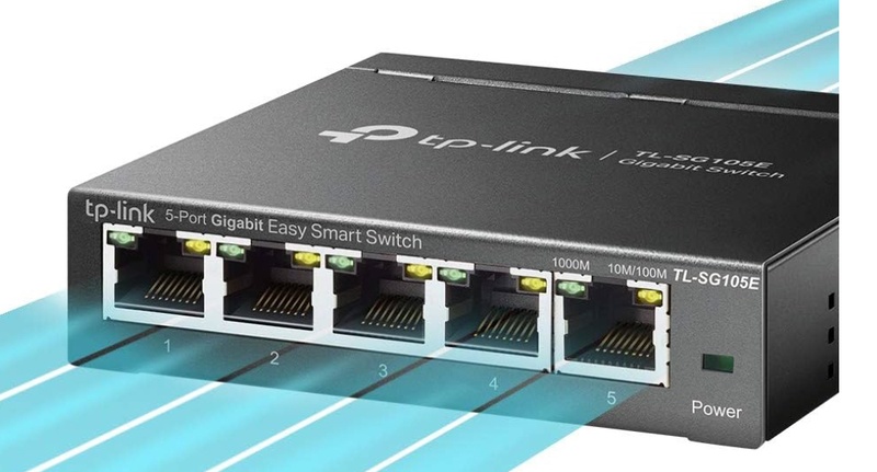

Yep. En dit is dus een voorbeeld van de switch als je meer poorten nodig hebt:
Afbeeldingslocatie: https://tweakers.net/i/zfXqJh1KtGfWwAWxTovGyR90fVI=/800x/filters:strip_icc():strip_exif()/f/image/JgZYkIL9fBWbSZRMehhhCRbv.jpg?f=fotoalbum_large
Kun je gelijk mee bestellen: https://amzn.eu/d/fYiqpFK
Heb je maar 1 vaste aansluiting nodig, dus geen wifi of zo, is dat niet nodig. PC gewoon aan de LAN poort van die voedingsadapter.

@renskerenske en dia vn de action voor EUR 10 doet het ook, lekker switchen op 1 Gb.

ernstoud schreef op woensdag 5 maart 2025 @ 21:59:
Laatst ook zo'n soort situatie gehad bij een vriend. Vaak staat er wel een apparaat bij waar de switch komt en heeft dat apparaat een USB aansluiting.
Daarom laatst een van dit soort modellen gekozen. Werkt erg fijn.

Cave_Boy schreef op donderdag 6 maart 2025 @ 06:57:
https://www.amazon.nl/s?k...2Caps%2C60&ref=nb_sb_noss
Ik heb er daar ook een paar van, die USB aansluiting is inderdaad fijn. Voor TP-Link switches heb ik USB 5V naar 9V adapter kabeltjes, werkt ook goed.

Even een testje gedaan.
Ik heb de router bij het slaapkamerraam op het westen geplaatst. Ook de zendmast is in het westen. Het is een gelijkvloerse woning (tiny house) dus er is geen optie de router naar zolder te verplaatsen.
Bovenste is raam dicht en onderste is raam open. Maakt vooral uit qua uploadsnelheid dus. Die valt ook nog weleens tussen de 5 en de 10 mbps uit. Ik vind het lastig in te schatten of het nodig is om een buitenrouter aan te schaffen.
Ik gebruik mijn internet vooral om te streamen en om vanuit huis te werken. Ik heb een paar keer per week een korte videocall en daarvoor moet het wel stabiel genoeg zijn, terwijl ik dus een rood lampje bij 5G zie als raam dicht is. Dat zal ik eens moeten testen, denk ik. Verder ben ik geen heavy user.
Ik las ook dat het weer impact kan hebben op de ontvangst. Zou die NR7302 daar minder last van hebben?

renskerenske schreef op donderdag 6 maart 2025 @ 13:36:
Ziet er eigenlijk wel goed uit. Gewoon even aanzien. Kans is alleen dan dat de NR7302 dan niet meer verkrijgbaar is. Die verkoper verkoopt een restpartij, Zyxel verkoopt dergelijke apparatuur niet aan consumenten.

ernstoud schreef op donderdag 6 maart 2025 @ 16:11:
Ja, dat is ook een beetje mijn zorg haha wat dit is straks wel m'n enige internet. Ik kan hem voor de zekerheid ook bestellen en als het toch niet nodig blijkt (binnen 2 weken weet ik meer), kan ik hem altijd nog terugsturen.

Buiten aan een steunpilaar van ons balkon bevestigd, net geen direct zicht maar op 300m van de mast rond 650 down en 135 up.
Afbeeldingslocatie: https://tweakers.net/i/uzJ8ScQU4gnAnkXI8jV6j7bHti4=/800x/filters:strip_icc():strip_exif()/f/image/vj3VJEDCUb3HytX5kySTPUv9.jpg?f=fotoalbum_large
Xiaomi 17 Ultra 16GB\512GB EEA Global OS4.0.3.0.XPAEUXM + Nvidia Shield TV Pro 2019
  • Polyphemus
  • Laatst online: 12:09
snah001 schreef op maandag 10 maart 2025 @ 21:01:
Hier idem.
Ik zou alleen geen tie-wraps gebruiken voor buitenmontage, want die zijn niet erg UV-bestendig :P

Polyphemus schreef op maandag 10 maart 2025 @ 21:04:
Verschilt wel enorm per merk, maar inderdaad, het gaat het geen 20 jaar volhouden ook met de beste.
@snah001 Met een "slangklemmenset lang rvs" krijg je heel veel dingen best langdurig vast.
Zelfde geldt natuurlijk voor die platte RJ-45 maar ach, is snel te vervangen en kost weinig.
Deze wel, extra op uitgezocht.
  • Cave_Boy
  • Laatst online: 13:33
snah001 schreef op woensdag 12 maart 2025 @ 13:02:
Niet verkeerd bedoeld maar mijn ervaring is met UV bestendige ty wraps dat ze wel beter werken dan de niet UV bestendige ty wraps maar dat dit eigenlijk alleen maar uitstel is. Ofwel als een normale ty wrap na 2 jaar los gaat dan zal dit misschien het dubbele zijn. Dit hangt ook sterk af van de hoeveelheid zon etc die erop komt.
Persoonlijk denk zou ik misschien ook wel voor deze oplossing gaan. Zeker voor het begin. Als de snelheid etc goed is maand a 2 maanden dan zou ik aan een metalen oplossing denken. Nu kun je namelijk ook nog vrij gemakkelijk de antenne iets anders richten.
