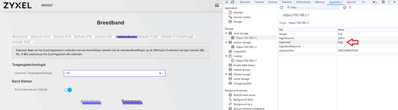

mujentas schreef op maandag 13 januari 2025 @ 22:35:
Bedraad, ik gebruik de wifi van het apparaat niet.
Firmware is V1.00(ACJG.0)NR53_b9D0806
Oke dat maakt dus niet uit ik moest beter lezen je schrijft het zonder hoofdletter de cookies zijn met!
Afbeeldingslocatie: https://tweakers.net/i/JtK-ylCu63GiMSYI7g0AiX5__hw=/800x/filters:strip_exif()/f/image/QqBZGMpfZSxE0gIipHirOkOa.png?f=fotoalbum_large
[ Voor 33% gewijzigd door jeroenjarino op 13-01-2025 23:18 ]
  • mujentas
  • Laatst online: 15:19
jeroenjarino schreef op maandag 13 januari 2025 @ 22:42:
@mujentas Oke dat maakt dus niet uit ik moest beter lezen je schrijft het zonder hoofdletter de cookies zijn met!
@jamesbond007uk Lees je nog mee?
'high' typ ik met allemaal kleine letters, en dan op enter drukken
  • jeroenjarino
  • Registratie: Oktober 2023
  • Laatst online: 14:45
Ja ik zie het ook bij Draadloos Thuisnetwerken en Firewall extra opties.

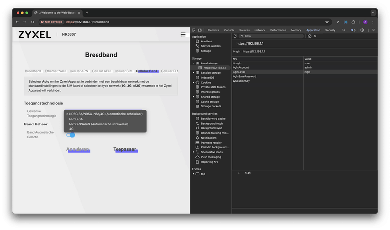

  • kadir76
  • Registratie: Januari 2017
  • Laatst online: 27-11 08:27
jamesbond007uk schreef op maandag 13 januari 2025 @ 21:28:
Graag Kadir76. Ik zie het wel verschijnen.
Afbeeldingslocatie: https://tweakers.net/i/yjrniTdneS5M3bSVGCdkbvCnfvI=/800x/filters:strip_exif()/f/image/4OGSm1xvzjL2C7ENjdcIdnoU.png?f=fotoalbum_large
Rechts klikken en inspect -> tabje application -> local storage -> loginLevel aanpassen naar high. Na een pagina refresh heb je de extra tabjes erbij. Na opnieuw aanmelden reset de cookie weer.
@jeroenjarino bijna maar daar werkt het inderdaad niet. Als je het onder local storage -> loginLevel aanpast werkt het.
  • jeroenjarino
kadir76 schreef op maandag 13 januari 2025 @ 23:02:
We waren er al uit dankzei @mujentas aangezien je eerder cookie niveau op high had gepost was het even zoeken...

  • jamesbond007uk
  • Laatst online: 10:27
jamesbond007uk
Gadget specialist / Freak
Dank Kadir! werkt.
Ik zat medium naar high onder "Cookies" aan te passen.

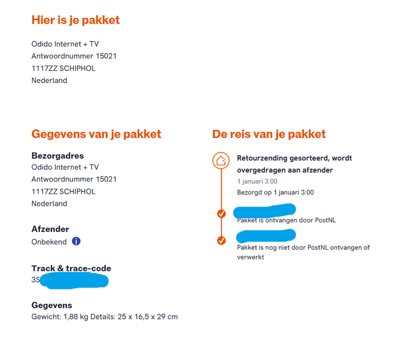

krakendmodem schreef op vrijdag 17 januari 2025 @ 11:22:
Per vandaag is m'n K&K gestopt (vorige maand opgezegd) via Odido forum.
Router gereset; in de orginele doos en dan kan ie terug naar Odido. Blijft bijzonder dat niemand bij Odido die website aanpast, daar wordt nog DHL aangegeven. En in de e-mail voor retour gaat het via PostNL.
ben benieuwd hoe de reis en afhandeling gaat verlopen ;)
In de mail staat een antwoordnummer. Dan kan het niet met DHL. Wel met Post NL. Heb ik gedaan. In een mail heb ik de bevestiging van het afgeven ontvangen. Op de track'n'trace pagina kon ik de status volgen.
Mijn laatste was deze
Afbeeldingslocatie: https://tweakers.net/i/NjvzJjtSpm6QLNwKaXG0FmXHGCQ=/800x/filters:strip_exif()/f/image/oBMmtpGukJbgmGZGFL99mEgd.png?f=fotoalbum_large
Dan neem ik aan het het goed is. Ik heb de instructies van Odido opgevolgd, zij kozen voor Post NL. Hun verantwoordelijkheid.
