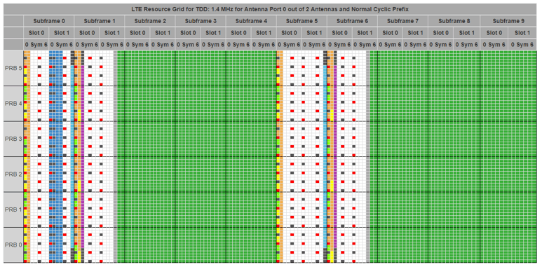

Jou lagere latency is te verklaren doordat de n78 band veel minder belast is. De bestaande 4G banden zitten overal al relatief vol. De LTE (en ook 5G) scheduling gaat per subcarrier per 1ms. Moet je 10 timeslots wachten in een bepaalde subcarrier dan kost dat dus al 10ms.
In de n78 band zijn de subcarriers breder (30kHz vs 15kHz) en doen ze daardoor de scheduling per 0.5ms. Dat scheelt iets aan tijd natuurlijk. Maar doordat die band zo veel breder is (een volle 100MHz breed) is er altijd wel een subcarrier vrij, en kan je dus vrijwel altijd instant gescheduled worden. Daarom is de latency dicht bij de mast lager. Maar veel lager dan dit gaat het bij standalone 5G niet worden
Kaart met alle 2G/3G/4G/5G zendmasten in Nederland: https://antennekaart.nl | https://www.antenneforum.nl
  • Xandrios
  • Laatst online: 01:26

  • jk-5
  • Registratie: November 2015
  • Laatst online: 18-11 18:47
jk-5
Xandrios schreef op dinsdag 7 januari 2025 @ 16:56:
Is dit gerelateerd aan het gebruik van FDD vs TDD? Want FDD wordt nog best veel gebruikt, zeker voor LTE. Ik weet niet wat Odido specifiek doet, maar in het algemeen zie ik meer FDD dan TDD in het veld.
Niet helemaal. Vrijwel al het spectrum in NL is FDD. De enige TDD banden zijn b38 (2600MHz) en n78 (3500MHz). Het gebruik van TDD is een must voor beamforming technologie (FDD beamforming bestaat maar is onpractisch). Want doordat de upload op dezelfde frequentie plaatsvindt als het downloadsignaal kan de antenne van de provider inschatten hoe jou signaal bij de antenne aankomt, en het signaal op precies dezelfde manier naar je toesturen. Dat is dus beamforming.
Met FDD is een vorm van beamforming ook mogelijk, maar je zult hierbij altijd een aantal fixed beams hebben. De telefoon rapporteert dan aan het netwerk welke beam het sterkste is, en het netwerk zal voornamelijk hierlangs het verkeer sturen.
Beide technieken maken voor de latency niet uit. Je zou zelfs kunnen stellen dat de latency met FDD theoretisch iets lager zou kunnen zijn omdat je niet hoeft te wachten op de scheduling van de upload.
Overigens is het met TDD belangrijk dat alle masten op precies hetzelfde moment downloadverkeer zenden en luisteren naar uploadverkeer. De signalen die je telefoon terugstuurt naar de mast zijn erg zwak. Als een andere mast in de buurt op dat moment zijn downloadverkeer aan het versturen is overstuurt hij jou zwakke uploadsignaal, waardoor jou mast je niet kan horen. Hiervoor zijn de klokken van alle masten onderling gesynchroniseerd. KPN heeft hiervoor GPS antennes aanwezig bij elke mast. Odido en Vodafone doen de synchronisatie van de klokken via het netwerk (PTP en SyncE).
Deze synchronisatie van klokken gebeurt zelfs tussen de providers. Je hebt namelijk hetzelfde probleem als een KPN antenne in een mast aan het zenden is terwijl de Odido antenne in dezelfde mast aan het luisteren is. Om deze storing te voorkomen zou je anders flinke guard bands tussen de providers nodig hebben (in feite ongebruikte frequentieruimte om stilte te creëeren in de ontvangstantenne). Dat is door de kloksynchronisatie dus niet nodig.
De framestructuur voor 5G in de 3500MHz TDD band is wettelijk vastgelegd. Een van de beloftes van TDD in het verleden (begin van het 4G tijdperk) was dat afhankelijk van de verhouding download/upload het netwerk dynamisch meer tijd kan toekennen aan upload of download in de TDD band. Maar om de hierboven uitgelegde redenen is dat onpraktisch en wordt dit vrijwel niet toegepast. In nederland staat de framestructuur dus vast.
In Oekraïne doen ze het heel anders in de 2600MHz TDD band. Daar verdelen ze het spectrum (50MHz totaal in die band) namelijk niet op basis van frequentie, maar op basis van zendtijd. Er zijn twee providers met een vergunning in deze band, de ene provider mag 60% van de tijd gebruikmaken van het spectrum, de andere provider mag dit 40% van de tijd. Beide gebruiken dan dus de hele 50MHz brede band. In dit geval kunnen beide providers wel een verschillende framestructuur gebruiken, omdat je geen last hebt van storing. Ook hier is kloksynchronisatie tussen de netwerken enorm belangrijk, want anders storen de netwerken op elkaar.
BiG-GuY schreef op dinsdag 7 januari 2025 @ 17:16:
Enkel b38 en n78 zijn TDD. b32 is SDL. Alle andere banden in EU zijn FDD.
TDD is een stuk efficiënter is het verdelen van bandbreedte.
Precies, SDL betekent download-only, maar in de lucht ziet het er precies hetzelfde uit als FDD. De reden dat in de 1400MHz band geen upload zit is dat GPS ook werkt rond de 1400MHz. Als je telefoon terug zou moeten zenden op deze band zal de zendantenne in je telefoon storen op de ingebouwde GPS ontvanger. Daardoor is deze band download-only. Het heeft een voordeel dat een telefoon niet terug hoeft te zenden, de netwerken zenden daarom vrij hard op 1400MHz om extra capaciteit te creëeren op plekken waar de dekking slecht is.
Overigens is het niet zo dat TDD per definitie efficiënter is. Tussen het downloaden en uploaden zitten ook guard periodes om te voorkomen dat dingen op elkaar storen, waardoor redelijk wat bandbreedte verloren gaat. Maar de winsten van beamforming compenseren weer voor een aantal verliezen die je hebt bij TDD.
Het is een aantal van jullie vast wel eens opgevallen dat de 6GHz wifi band in de USA groter is dan in Europa en eigenlijk de rest van de wereld. In Europa is maar ongeveer de helft van de 6GHz band vrijgegeven voor publiek gebruik (wifi). De andere helft zal over een aantal jaar zeer waarschijnlijk ook worden geveild als extra 5G spectrum, net zoals de 3500MHz band dus. Ik verwacht persoonlijk niet binnen 5 jaar de eerste ontwikkelingen. Misschien leven we dan zelfs wel al in het 6G tijdperk, maar de tijd zal het leren. mmWave is ook nog een ontwikkeling, maar de ervaringen ermee zijn gemixt positief en negatief. In Nederland wordt de 26GHz band wel al vrijgemaakt voor eventuele inzet bij 5G, maar er zijn nu nog geen concrete plannen voor een veiling.
Ik dacht iets te weten van hoogfrequent als (gewezen) zendamateur maar het is me nu wel duidelijk dat 4G/5G erg complex is. Vooral die tijd synchronisatie, dat dit werkt bij deze division duplex technologie snelheden is toch wel mooie engineering.

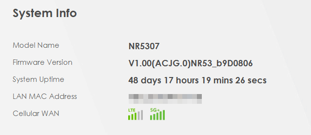

Afbeeldingslocatie: https://tweakers.net/i/_uLrykMZgALgzYdrWyCCTZb5MXI=/fit-in/4000x4000/filters:no_upscale():strip_exif()/f/image/gXYaL3znsHOzmKt83cdkFY6B.png?f=user_large
WiFi staat uit, bedraad al 48 dagen stabiel als backupline inclusief monitoring. Een mooi product voor deze prijs.

Xandrios schreef op woensdag 8 januari 2025 @ 17:40:
Thanks! Je had het initieel over scheduling in 1ms timeslots, wat dus een vorm van time-devision is - vandaar dat ik me afvroeg of dit TDD gerelateerd was. Maar zo te horen is dit niet hetzelfde.
De 1ms vertraging/delay die geintroduceerd wordt per timeslot (bij drukte), welke (beperkte) resource is dat? Vind dat namelijk wel een interessante opmerking als latency een directe correlatie heeft met queing op de enb (of UE wellicht..).
Je moet het zien als een grid. Horizontaal heb je je frequentieruimte (100MHz) opgedeeld in subcarriers van 30kHz (voor n78). 12 van die subcarriers (360kHz breed dus) maken dan een PRB. Verticaal heb je de tijd. De toekenning van een PRB aan een bepaalde UE (= eindapparaat) verandert per 0.5ms (bij 30kHz subcarriers, per 1ms bij 15kHz subcarriers).
Als jij bijvoorbeeld 1KB wil versturen is het aan de mast of hij jou in de breedte alle PRBs toekent en daarmee de data snel kan versturen, of je maar een paar PRB's geeft maar voor een langere tijd. Aangezien de n78 band zo breed is (100MHz) zijn er heel veel PRB's toe te kennen, dus hoeft het netwerk niet alles na elkaar te versturen maar kan het dat gewoon naast elkaar doen.
Maar als de mast nu erg druk is zal hij alle gebruikers misschien maar 1 PRB toekennen, en dan meerdere gebruikers om en om daar gebruik van laten maken. Omdat die toekenning altijd per 0.5ms geregeld wordt kan dat een beetje extra latency toevoegen. Met draadloze technieken heb je snel hogere latency wanneer je dit moet verdelen over meerdere gebruikers.
Als je dit dan uittekent in een tabel krijg je zo'n plaatje, die je op het internet hier en daar ook zult zien. Groen is dan dus ruimte voor gebruikersverkeer (de PDSCH frames). Je hebt allerlei soorten verschillende frames. Dat is ook hoe bijvoorbeeld cell broadcast werkt (de maandelijkse NL alert berichten). 4G doet het vrijwel op dezelfde manier.
Maar goed, ik zal niet heel 4G/5G uitleggen, dan hebben we nog even nodig ;)
Afbeeldingslocatie: https://tweakers.net/i/YcqmNA1VPUVEn4TFpF86aaKLAD8=/fit-in/4000x4000/filters:no_upscale():strip_exif()/f/image/kBOkqFgWhQuKhvcckLE6N5br.png?f=user_large

stormfly schreef op woensdag 8 januari 2025 @ 11:21:
Tot je een klant bent die niet net naast (of in de buurt) van een fijne OdiDo mast woont die al is geupgrade.

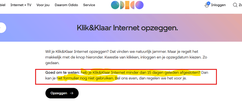

Waarom lukte het opzeggen bij anderen wel en bij jou niet? Je was mogelijk een van de eerste die wilde opzeggen en het proces nog niet juist geïmplementeerd.
Was wachten, en een maand 25e extra betalen, niet een veel comfortabele oplossing dan strijden?
De vraag die ik nu wel heb, wat is de juiste manier om op te zeggen vandaag de dag? Is daar een link voor?
https://www.odido.nl/serv...en/klik-en-klaar-internet
[ Voor 4% gewijzigd door stormfly op 09-01-2025 12:54 ]

stormfly schreef op donderdag 9 januari 2025 @ 12:47:
Uw eerste vraag kan niemand beantwoorden, ik heb 2 uur (net als vele anderen) in de wacht gestaan telefonisch waarna mij mondeling bevestigd werd dat ik netjes op tijd had opgezegd, ik idd in "niet gedekt gebied woon" waarvoor excuses en ik geen kosten verschuldigd was (wet koop op afstand).
Dan mag ik er toch ten goeder trouw van uitgaan dat een bedrijf doet wat het beloofd en zich hierbij gewoon aan de Nederlandse wet houdt ?
De suggestie om dan maar 25E extra (dus in totaal 50 euro) te betalen omdat OdiDo zijn zaken niet op orde heeft vind ik zeer bijzonder (zal het netjes houden) en ga in niet verder op in.
Feitelijk gezien houdt OdiDo zich niet aan de Nederlandse wet hier he, deze wet wordt u en ik (en de rest van Nederland) geacht zich aan te voldoen.
Dus ook OdiDo.
Zo moelijk is het toch niet ?
[ Voor 10% gewijzigd door cyclone op 09-01-2025 12:53 ]

cyclone schreef op donderdag 9 januari 2025 @ 12:51:
Dus ook OdiDo.
Soms worden dingen een principe kwestie :*)
https://www.odido.nl/serv...en/klik-en-klaar-internet ze hebben nu een knop, ik durf er niet op te klikken als actieve klant.

stormfly schreef op donderdag 9 januari 2025 @ 12:55:
Je aan de wet houden is geen principe maar feit dat je dit zegt doet mij vermoeden dat wij hier structureel verschillen over de interpretatie van wat er verwacht mag worden van een bedrijf / burger.
Die discussie is hier niet de juiste plek voor.
LMFTFY
Afbeeldingslocatie: https://tweakers.net/i/a4TFO_qaGAGgZbkWtlhQEsPRSsk=/800x/filters:strip_exif()/f/image/wSUyhO09zl820SEEYSHWEuyJ.png?f=fotoalbum_large
Ik heb dus binnen 15 dagen opgezegd. En de rest kunt u als u even op mijn berichtjes zoekt hier in het topic helemaal terug lezen :-)
Veel plezier !
