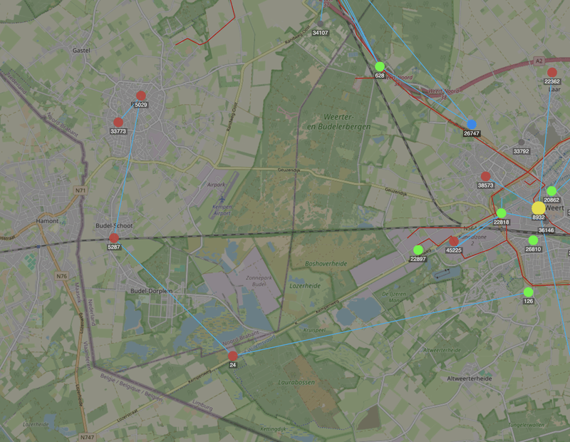

jk-5 schreef op donderdag 26 december 2024 @ 09:52:
Helemaal rechtsboven staat meestal wel transmissie glas/microwave. Zo niet, je mag altijd het site ID sturen, dan kijk ik even of ik het kan achterhalen
Kan zo niets zien over de transmissie. Kun je iets met de Site ID 33773?

P_lamers schreef op donderdag 26 december 2024 @ 16:37:
Het is microwave. Het is ook een redelijk stukje met doorgeluste sites. Het lijkt wel al het nieuwere type straalverbinding. Ik denk dat de site maximaal 1Gbps doet op dit moment. De groene site in Weert heeft een glasvezelverbinding. Je site in Budel heeft 3500MHz in elk sector dus die zou het redelijk moeten doen. De kerk midden in het dorp is nog een Huawei site zonder 3500MHz, dus die zal niet heel snel zijn.
Afbeeldingslocatie: https://tweakers.net/i/DmAweH_vnc6u2l-Od4HmqT3QRTk=/800x/filters:strip_exif()/f/image/lBHuDUOfBOPeP51hLboD99eJ.png?f=fotoalbum_large
Kaart met alle 2G/3G/4G/5G zendmasten in Nederland: https://antennekaart.nl | https://www.antenneforum.nl

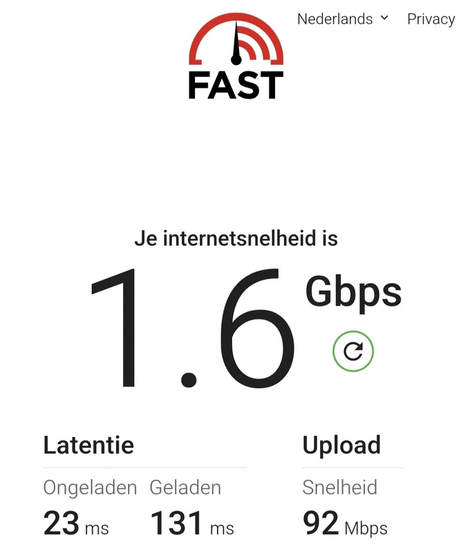

  • Tristanh35
  • Laatst online: 20-09 19:33
Afbeeldingslocatie: https://tweakers.net/i/eiPv6a2PqRIKWobAh3ofF3VhBYc=/x800/filters:strip_icc():strip_exif()/f/image/0ZnpMna8cDPQGuiZDSjkQI7W.jpg?f=fotoalbum_large
Positief verrast over de download. Ik zit tussen drie masten in elk op zo een 400-600 meter.

Tristanh35 schreef op zaterdag 28 december 2024 @ 10:09:
Fast = fantasie.
Ik meet met fast op mijn glasvezel verbinding meer dan 1 Gbps., dat is technisch onmogelijk.
Nooit in een browser testen, zeker niet met fast.com. Altijd de CLI versie gebruiken en helemaal goed is iPerf3 naar een eigen niet belaste VM met voldoende bandbreedte naar internet. Tip: Oracle Free Tier. Gratis dus. Een VM met 4 Gbps., 12 Gb. memory, 4 cores en 100 Gb. disk.

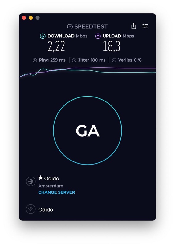

Ik heb hetzelfde probleem ervaren vandaag. Super traag en websites laden niet en na reboot geen problemen meer.
Voor de reboot:
Afbeeldingslocatie: https://tweakers.net/i/xvbsUIzkpHpt2CWM6Kv9KxIL714=/x800/filters:strip_icc():strip_exif()/f/image/BKSujqyK2R5oUOTC0ZV8YFuj.jpg?f=fotoalbum_large
Na de reboot:
Afbeeldingslocatie: https://tweakers.net/i/eDLlCyY9RhBcG3lTIVYpMcczl8o=/x800/filters:strip_exif()/f/image/jBwIYZ79yk95eKxbK3IYBJp2.png?f=fotoalbum_large
