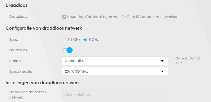

Kan iemand uitleggen hoe ik de m4 deco kan aansluiten op de k&k odido router? Kan de k&k in bridge of zit ik vast aan 2 wifi punten? Wat is de beste setup? Ik heb 3 torentjes en het werkte goed bij m’n Ziggo abo.
  • Keypunchie
Keypunchie
Geen bridge op K&K, maar je kunt wel de Wifi uitzetten.

Keypunchie schreef op maandag 25 november 2024 @ 20:10:
Hij geeft aan dat mesh aanstaat, waardoor het ‘knopje’ vaag staat afgebeeld en ik de wifi niet uit kan zetten. Enig idee hoe ik dit oplos?

Nicoppp schreef op maandag 25 november 2024 @ 20:16:
Heb je die deco van Ziggo? Want die moeten waarschijnlijk terug, de mijne moesten dat in ieder geval.
Maar je kunt het beste de hoofddeco bekabeld aansluiten ipv via mesh, dan kan de wifi op de Odido router wel uit. Dan heb je gewoon je eigen netwerk weer.

ton14 schreef op dinsdag 26 november 2024 @ 10:34:
De trend bij mij op dit moment is, 's-morgens nauwelijks tot geen WiFi verbinding op mijn tablet en mobiele telefoon. Log ik in op de router dan zie ik dat de N78 verbinding verdwenen is. LED lampjes op de router zijn groen, blauw, groen, groen, dus goed.
Enige oplossing is de router uit en weer aan te zetten, daarna heb ik weer WiFi, echter 60mbps down en 30mbps up, dit op 2 meter van de router en de N78 verbinding is terug. Aan de ethernetkabel heb ik 580mbps down en 36mbps up.
Conclusie een tijdje nog maar afwachten tot Odido een oplossing heeft en een schakelaar zetten voor 's-nachts een keer uit en aan zetten, dat ga ik nu tijdelijk even doen.
Dit moet dus wel opgelost worden.
Edit: Nu een kwartier later na aan/uit router is de Wifi verbinding op 2 meter van de router 720mbps down en 48mbps up, dus het kan wel.
Zoals ik al vaker heb genoemd in topic. Zet 160Mhz op 5Ghz uit, dit zorgt in de meeste situaties voor instabiliteit op 5Ghz. Ook zit je met 160Mhz altijd in een DFS kanaal, dus wanneer je router opstart duurt het een paar minuten voor 5Ghz mag uitzenden. En terwijl hij aanstaat kan de 5Ghz band 'radar' detecteren en de 5Ghz uitzetten voor een periode. De lagere snelheid die je dan krijgt, is waarschijnlijk enkel de 2.4Ghz band.
Als je 20/40/80 kiest en dan kanaal 36/40/44/48 heb je geen DFS kanaal en heb je dit specifieke probleem niet.
Dit is niet uniek aan de Zyxel, vindt het alleen wel lomp dat hij standaard op 20/40/80/160 staat voor 5Ghz en 20/40 voor 2.4Ghz.
2.4Ghz dus op 20Mhz zetten
5Ghz dus op 20/40/80Mhz zetten

@BiG-GuY Bedankt voor de info, net gecheckt en 2.4gGhz staat op 20Mhz en 5Ghz staat op 20/40/80Mhz Ik heb ze een hele tijd geleden al zo gezet door de uitleg hier, dus dat kan het helaas niet zijn.
  • BiG-GuY
  • Laatst online: 19:07
BiG-GuY
@ton14
Op welk kanaal staat je 5Ghz ingesteld? Ook op 80Mhz heb je grotendeels DFS kanalen.
Je moet hem echt zelf op een van deze kanalen instellen: 36/40/44/48 .
Alternatief zou 149/153/157/161 zijn, maar die zijn mogelijk niet beschikbaar en mogen minder hard uitzenden in EU.
Alle andere kanalen hebben DFS op 5Ghz.

  • ton14
BiG-GuY schreef op dinsdag 26 november 2024 @ 12:06:
@ton14
Hoe kan ik dat doen? Ik kan kiezen voor 2.4Ghz kanaal 1-9, staat op automatisch en 5Ghz staat op automatisch, waar ik achter "current 56 / 80 Ghz zie staan", dit kan ik alleen maar veranderen in 1 Kanaal nummer.
Afbeeldingslocatie: https://tweakers.net/i/TTtNqKP9sSFIUilT5S_oDqhKieU=/800x/filters:strip_exif()/f/image/TKj0l8n9V4ZoRI7CIo591KTp.png?f=fotoalbum_large

  • BiG-GuY
BiG-GuY
ton14 schreef op dinsdag 26 november 2024 @ 12:56:
Het nu automatisch gekozen kanaal is dus inderdaad een DFS kanaal.
Je kiest in de meeste AP's alleen het 'primaire' kanaal van de 80Mhz die je instelt. Met 80Mhz bedek je 4 20Mhz kanalen op 5Ghz.
Je kan om te beginnen proberen met kanaal 36. Als je daarna gedurende de dag merkt dat de snelheid niet stabiel is kan je hem verplaatsen naar 40, 44 of 48. De Auto stand van veel apparaten (inclusief deze) werkt helaas niet heel slim.

  • ton14
Afbeeldingslocatie: https://tweakers.net/i/4OKrCbu-3RHQ-DWtsRkrdR66ckk=/800x/filters:strip_exif()/f/image/OAQ94gk4IY0dtu8GyAwcShmq.png?f=fotoalbum_large
Nu krijg ik Current: 36/80Mhz, zal ik de bandbreedte veranderen in 20/40?
  • BiG-GuY
BiG-GuY
ton14 schreef op dinsdag 26 november 2024 @ 13:20:
Dat betekend dat de instelling nu goed staat als je kanaal 36 niet te druk is in je omgeving. Dat kan je in de Zyxel niet zien. Dus is een kwestie van proberen en zien hoe stabiel het nu is.
20/40 is pas nodig als je in een gebied zit waar veel andere netwerken zijn op dezelfde kanalen. Let wel op dat je bandbreedte elke keer gehalveerd wordt bij het verlagen.
80Mhz gaat tot iets van 800Mbps op Wifi 6
40Mhz gaat tot iets van 400Mbps op Wifi 6.
