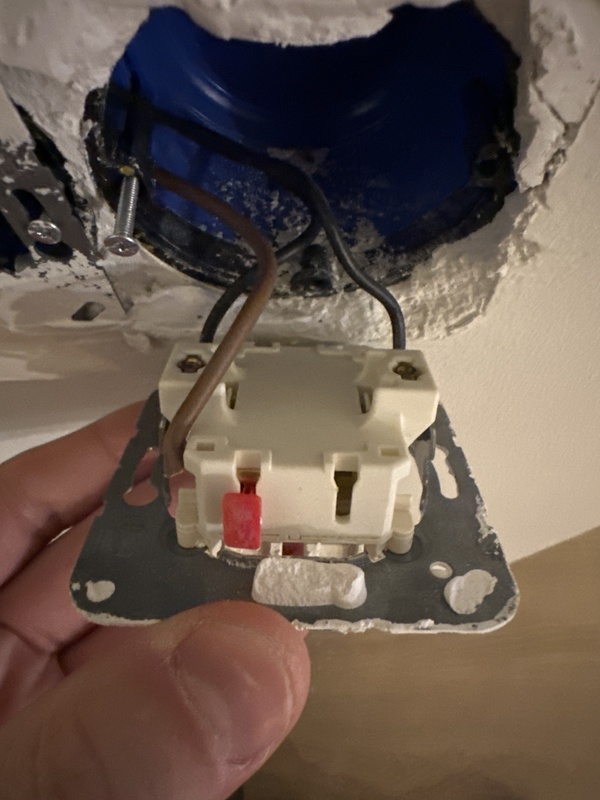

Heeft iemand van jullie al ervaring als je een dubbelpolige schakelaar slim kan maken voor mijn lamp aan de voordeur te kunnen sturen? De fysieke knop moet ook wel blijven werken. Ik zat te denken aan een shelly 1L met een bypass, maar ik heb geen idee als dit gaat werken en hoe ik de shelly dan zou moeten aansluiten. Bij mij lopen de 2 middelste kabels (met een zwarte streep) naar de lamp. Dit zijn ook de enigste kabels die beschikbaar zijn, dus ik heb geen N.
Afbeeldingslocatie: https://tweakers.net/i/ze0ng8nsvSyVzMX7u96LmLLdVDk=/x800/filters:strip_icc():strip_exif()/f/image/ED0bEh9Lw5EBAkUhu8KyvmU0.jpg?f=fotoalbum_large
[ Voor 4% gewijzigd door JSven op 12-12-2025 15:15 ]
  • JaVaWa
  • Laatst online: 09:56
Een dubbelpolige schakelaar schakelt zowel fase als nul. De kleuren die hier gebruikt zijn is een ratjetoe van oud en nieuw, vanaf de foto is niet te zeggen welke wat doet.
De Shellies zijn echter allemaal enkelpolig, die schakelen alleen fase.
(Al kan een potentiaalvrij model ook de nul schakelen, maar niet tegelijk)

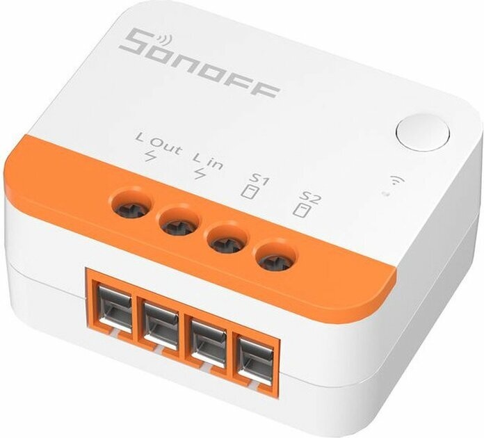

Hallo,
Ik wil de schakelaar in mijn meterkast "slim" maken dmv een sonoff mini. (ter info, deze schakelaar schakeld de stopcantacten die buiten zitten)
Nu heb ik een Sonoff zbmini-l2 gekocht (zonder nul). Zonder eerst even het stopcontact open te maken :)
Nu heb ik sterk de indruk dat het niet met deze sonoff gaat lukken. Zo ziet de schakelaar er geopend uit:

Dit is de sonoff sbmini:
Afbeeldingslocatie: https://tweakers.net/i/ldHip5QRWu5ow2xY8UhEgDWCrHs=/fit-in/4920x3264/filters:max_bytes(3145728):no_upscale():strip_icc():strip_exif()/f/image/i6zEiIaExphzZpTe8DvbmnqL.jpg?f=user_large
Dus mijn vraag: kan ik deze aansluiten? zo ja en hoe?
En zo niet, welke sonoff kan ik hiervoor wel gebruiken?
Sorry voor de eventuele domme vraag, maar hier snap ik nog niet zo heel veel van :)

@viper28nl Zonder nul is zo'n ding alleen te gebruiken voor verlichting met bypass condensator.
Niet voor wandcontactdozen of andere toestellen.
Daarnaast heeft hij ook niet zoveel schakelvermogen, max 1440W, dus de kans dat hij uitbrand bij geruik van een terraskachel of frituurpan voor de oliebollen is aanzienlijk, en bij een EV gegarandeerd. Even verder zoeken dus. Wat zou je van een Sonoff Pow R3 vinden?

@viper28nl Op zich gat het wel lukken maar twee dingen:
Huidige schakelaar is tweepolig dus schakelt ook de N. Dat kan niet met de Sonoff (en ken überhaupt geen module die tweepolig doet). Op zich geen ramp, gewoon de N standaard doorverbinden.
Maar een N-loze module is niet handig als je alleen maar stopcontacten wilt schakelen. Want er moet een belasting aangesloten zitten om de module te laten werken. Dus als je niets in de stopcontacten hebt werkt de module niet. Zou je misschien op kunnen lossen door er wel een bypass bij te zetten maar ik zou gewoon voor een module met N gaan. Je hebt nu de ZBminiL2 dus een ZBminiR2 zou een logische met N zijn. Deze kan meer vermogen schakelen maar nog steeds maar 10A. Dus als je ook apperatuur (of nog erger, EV) wilt inpluggen is hij niet geschikt. Dan moet je of op zoek naar een andere module of nog beter, er een relais/magneetschakelaar bij plaatsen. Daarmee kan je ook weer gelijk tweepolig schakelen.
En voor plaatsen, ik zou op de plek van de schakelaar een lasdoos plaatsen en dan weer stukje pijp naar de schakelaar. Officieel hoor daarop hout nog een montageplaat achter.
En als je een magneetschakelaar wilt plaatsen, dan een klein dinrail kastje waar dan ook de module wel in kan.

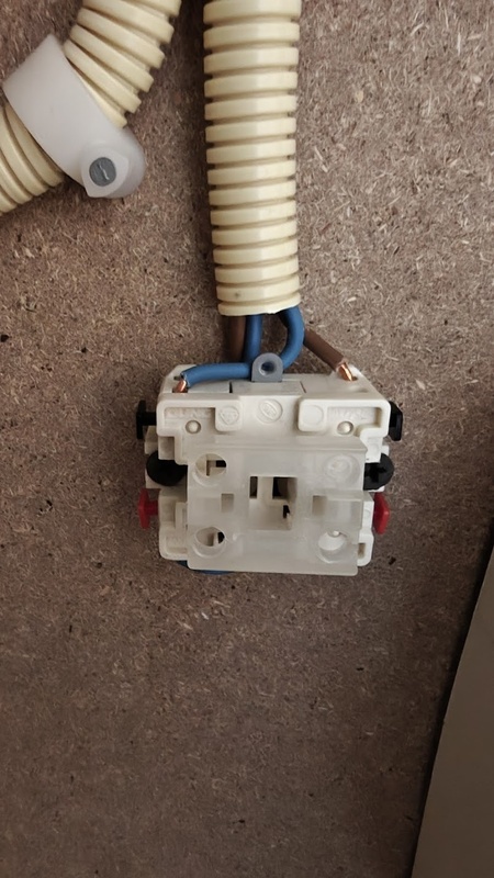

Hoi allemaal, Ik kom er niet helemaal uit hoe ik hier de Philips Hue wandschakelaarmodule op kan aansluiten en de functie van beide lichtknoppen kan behouden. Links lijkt me makkelijk rechts is maar 1 draad (schakeldraad?)
Hoe sluit ik dit aan dat er continu stroom op de rechter lamp staat.
Alvast bedankt!

@Jensbosman97 Dit staat toch gewoon letterlijk in de handleiding?
Alle draden eruit en in een lasklem. De bruine draad voedt beide lampen. Op die klem beide witte draden plaatsen. De gele draden op de plek waar nu zwart zit.

  • Card Nox
  • Laatst online: 31-10 09:10
Sonoff ZB Mini L2.
Heb er verschillende aangesloten op een enkele schakelaar maar nog nooit met 2 schakelaars en ben me niet helemaal zeker. Ik heb fysiek 2 wip-schakelaars (JIRA) die 2 ledjes schakelen. Ik wil beide kunnen blijven gebruiken.
Ik probeer het in mijn hoofd rond te krijgen maar ik blijf AC lastig vinden, DC is veel 'logischer' voor me.
Afbeeldingslocatie: https://tweakers.net/i/Aq8rNLGGhB2UPKRg9WGexkwf8YY=/fit-in/4920x3264/filters:max_bytes(3145728):no_upscale():strip_exif()/f/image/fB7isEp9tPz9oYvmjB4ssWzq.webp?f=user_large
Afbeeldingslocatie: https://tweakers.net/i/kPiEY5nnsgO_z9KbexwrWoF0-Uo=/x800/filters:strip_icc():strip_exif()/f/image/KkytXa583cUQMKxx63dqTszj.jpg?f=fotoalbum_large
Afbeeldingslocatie: https://tweakers.net/i/TatIky0Xi1cv8cjx9iN4e4YayGA=/x800/filters:strip_icc():strip_exif()/f/image/mtPlxdOGeiy9JrHAsgW070FM.jpg?f=fotoalbum_large
[ Voor 8% gewijzigd door Card Nox op 15-02-2026 14:55 ]
  • Septillion
  • Laatst online: 08:48
Septillion
@Card Nox Die twee schakelaars vormen dus een wisselschakeling?
Dan kan je de module bij de tweede schakelaar / foto plaatsen. De draad aan de bovenkant is dan de draad naar de lamp. Die gaat dan in Lout en die positie van de schakelaar sluit je aan op S2.
Daar heb je dan wel permanente L en een N nodig maar ik zie een stopcontact. Wel moet je 200% zeker zijn dat het stopcontact op dezelfde groep zit als de lampen!
  • Card Nox
@Septillion, het is inderdaad een wisselschakeling. Zowel de schakelaars als de lampen zitten allemaal op dezelfde groep.
Dus:
Lout = bovenste draad
Lin = bruine draad van stopcontact doorlussen
S1 = leeg
S2 = waar de bruine draad op de schakelaar zit
[ Voor 9% gewijzigd door Card Nox op 15-02-2026 15:29 ]
  • HuismAndré
  • Laatst online: 31-10 20:21
HuismAndré
-Pardon my French, I'm Dutch-
Card Nox schreef op zondag 15 februari 2026 @ 15:07:
Dus:
S1 = leeg
Bovenste zwarte draad loshalen van de schakelaar en monteren aan de Lout van de SonOff. Je legt daarna een draad van het punt waar voorheen de bovenste zwarte draad zat en knoopt die aan S2 SonOff. Fase en nul haal je bij het stopcontact ernaast vandaan.
Bovenstaande uiteraard alleen als je 100% zeker weet dat het allemaal op dezelfde groep zit (en dus beiden niet meer werken als je één automaat uitzet in de meterkast).
[edit]Ik zie dat het een ZBMINIL2 is (die heeft geen nul nodig). Overweeg om in dit geval deze te vervangen door de ZBMINIR2. Die is goedkoper (maar heeft wel een nul nodig), kan detached werken en heeft een prima router functie. Die ZBMINIL2 kun je vast nog wel eens op een plek gebruiken waar er géén nul voorhanden is.
[ Voor 35% gewijzigd door HuismAndré op 15-02-2026 16:58 ]
André Huisman (www.new-line.nl)
  • Card Nox
@Septillion en @HuismAndré, het is inmiddels gelukt. Nu nog een keer de motion sensor verplaatsen en in HA een kleine automation opzetten. Thanks
Afbeeldingslocatie: https://tweakers.net/i/d6OcHttZ4FLDsMs3t7b7x7P79C4=/800x/filters:strip_icc():strip_exif()/f/image/JLdtdnbphUJDQUbqB3XX7gna.jpg?f=fotoalbum_large
@HuismAndré, ik heb een R2 2 meter verder zitten en dit zit ook maar 2m van de HA af.
[ Voor 8% gewijzigd door Card Nox op 15-02-2026 17:00 ]

Ik kom er op dit moment niet uit met het installeren van een SwitchBot Relay. We willen graag een Matter relay plaatsen, zodat ik een Matter sensor in de kamer kan gebruiken terwijl we de bestaande (domme) lampen blijven gebruiken.
Omdat er achter de wandschakelaar geen nuldraad aanwezig is, heb ik geprobeerd de relay in het plafond te plaatsen. Wat ik ook probeer, de relay krijgt wel stroom maar de lamp gaat niet aan.
Huidige aansluiting
Blauw -> N
Bruin -> L (zichtbaar koperdraad is korter gemaakt, dit was om te testen)
Zwart -> SW
Blauw naar de lamp -> I
Bruin naar de lamp -> O
Geel/groene aarde -> apart in een lasklem
Wat doe ik verkeerd? P.S. dit is niet mijn expertise maar ik kom er meestal wel uit maar helaas nu niet.
Afbeeldingslocatie: https://tweakers.net/i/Pi5iW7WwNckwG9gGPJkUQxhOs10=/x800/filters:strip_icc():strip_exif()/f/image/Waq6jsCU7AHOKT5dgpXX9UyM.jpg?f=fotoalbum_large
Schopje naar het topic daarover
[ Voor 5% gewijzigd door Septillion op 16-02-2026 22:32 ]
  • Annuk
  • Laatst online: 08:50
juwlez schreef op maandag 16 februari 2026 @ 22:25:
Huidige aansluiting
Blauw -> N
Zwart -> SW
Blauw van de lamp uit de relay halen en rechtstreeks op de blauwe verbinden, en op de I (waar nu de blauwe van de lamp zit) een bruine voeding in.
De rechter blauw + bruin is voeding van het relay zelf, de SW is de schakel ingang vanuit je schakelaar, en de I(n) & O(ut) is de spanning die daadwerkelijk dan in en uitgeschakeld wordt door het relay (eigenlijk verplaats je je daadwerkelijke schakelaar hiermee).
Zie ook dit diagram:
Afbeeldingslocatie: https://community-assets.home-assistant.io/original/4X/7/9/7/7977f45a8df3a0d12e60177e2e16188602d66542.jpeg
[ Voor 4% gewijzigd door Annuk op 16-02-2026 22:37 ]
  • Juerd
  • Laatst online: 04:09
@juwlez Kort die bruine draad even in. Zo veel bloot koper is bijna vragen om kortsluiting als je het weer in het doosje propt.
  • Septillion
Septillion
@juwlez Dit is wat ze noemen een "droog contact" (dry contact). Je moet zelf nog de spanning aanbieden net als bij een schakelaar. I(nput) en O(utput) vormen de contacten van je schakelaar.
En dan ook veeeeel korter strippen en een adereindhulsje zou ook niet misstaan. Dit is wel hele enge boel zo.

  • juwlez
  • Laatst online: 31-10 18:05
Annuk schreef op maandag 16 februari 2026 @ 22:29:
Het is gelukt! Enorm bedankt voor je hulp! Dit is de eerste keer met een relay en om een of andere reden ging het lampje (bij mij) niet branden ;) Het werkt eigenlijk nog beter dan verwacht omdat je met de wandschakelaar de lamp niet per ongeluk kan 'ontkoppelen' wat bij de meeste Hue lampen wel het geval is.
Ik wil een krimptang en adereindhulzen bestellen om er een solide geheel van te maken. Moet ik hierbij nog letten op bepaalde maten? Ik dacht aan deze https://www.amazon.nl/SOM...n-Crimping/dp/B0BZPS2T8Q/
[ Voor 29% gewijzigd door Septillion op 17-02-2026 16:11 . Reden: Link cleanup ]
