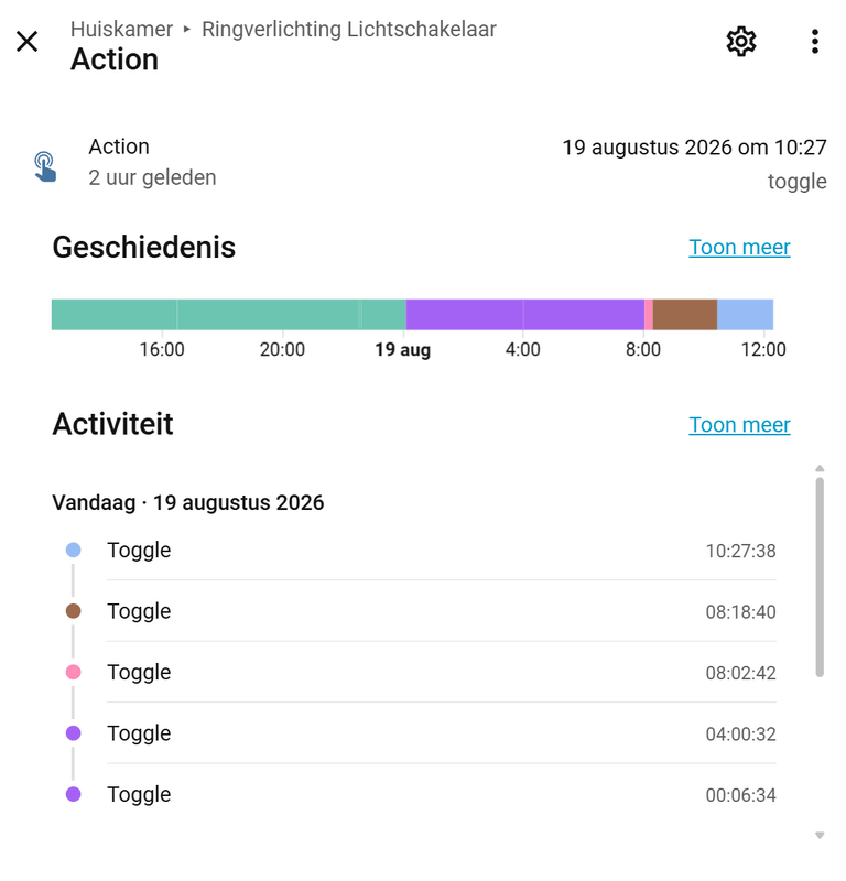

  • HuismAndré
  • Laatst online: 28-11 17:18
HuismAndré
-Pardon my French, I'm Dutch-
Septillion schreef op woensdag 19 augustus 2026 @ 07:47:
@deepbass909 action is standaard unknown en heeft alleen heel kort een state als er een actie plaatsvindt. Dus zou ik beetje verwachten dat het dus edges zou doorgeven.
Als dit over de SonOff ZBMINIR2 gaat. Die heeft eigenlijk maar één event: Toggle.
Afbeeldingslocatie: https://tweakers.net/i/xQLpv8Iro_hs2RPJLMnni3m0BJk=/x800/filters:strip_exif()/f/image/WXAfBTgdXBikQBXurHrYr9vK.png?f=fotoalbum_large
Als OP de oude sensor wil blijven gebruiken dan kan hij er wellicht voor kiezen om de ZBMINIR2 over het relais van de bewegingssensor te zetten. Dan kan het licht aangezet worden met de schakelaars op de ZBMINIR2 én door de bewegingsdetectie. Je gebruikt dan alleen de oude sensor niet om de ZBMINIR2 aan te sturen (maar als je dat zou willen dan kun je beter de oude sensor compleet vervangen). Wanneer zou je dat willen? Als je wilt dat de lichtschakelaars ook het licht uit kunnen zetten nadat de bewegingssensor ze aan heeft gezet.
Als je zou kiezen de ZBMINIR2 op flanken te laten reageren dan geeft hij bij elke flank een toggle (helaas geen up of down). Je hebt dan dus geen idee of het licht aan of uit moet.
Lang verhaal kort: Wil je totale controle: Vervang de lichtsensor door een Zigbee versie (die van Hue zijn uitstekend). Wil je de oude sensor blijven gebruiken: Zet dan de ZBMINIR2 over het relais van de lichtsensor.
André Huisman (www.new-line.nl)

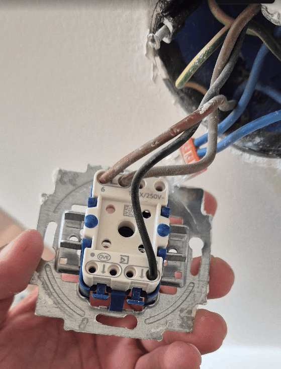

  • SolarOrbiter
  • Laatst online: 27-11 15:18
Ik wil voor de verlichting een Shelly Plus 1PM plaatsen, zodat ik de lamp zowel via Home Assistant/app als met de bestaande wandschakelaar kan bedienen. Daarnaast wil ik graag de power metering van de verlichting kunnen monitoren.
In de inbouwdoos zie ik momenteel de volgende bedrading:
  • 2× bruin
    • 1 bruine draad gaat naar boven
    • 1 bruine draad gaat naar beneden
  • 1× zwart → gaat naar boven
  • 1× blauw, deze is momenteel niet aangesloten op de schakelaar maar is wel aanwezig in de inbouwdoos
  • aarde is eveneens aanwezig
Op de foto is de huidige aansluiting van de schakelaar te zien.
Mijn vraag is vooral: kan ik met deze aanwezige bedrading een Shelly Plus 1PM aansluiten en de bestaande schakelaar behouden?
Ik wil dus uiteindelijk:
  1. bediening via de fysieke schakelaar;
  2. bediening via de Shelly/app/Home Assistant;
  3. power metering van de verlichting.
Ik probeer vooral te begrijpen hoe ik de bestaande twee bruine draden moet interpreteren en hoe de L, N, O en SW van de Shelly hierop aangesloten zouden moeten worden.
Afbeeldingslocatie: https://tweakers.net/i/n8mS3pFfTMPhw8qH9_m8u0OkcpI=/fit-in/4000x4000/filters:no_upscale():strip_exif()/f/image/BeJhthBMxv3Ud1xqT1XsU34W.png?f=user_large
  • Septillion
  • Laatst online: 23:34
Septillion
@SolarOrbiter De bruin is gewoon doorverbonden op de schakelaar, waarschijnlijk komt de spanning onder aan en loopt het boven gewoon nog naar meer dan alleen je lamp. Zie de blauw ook doorgekoppeld.
Aanpassing:
- Zwart gaat op Shelly O(utput)
- Beide bruin los van de schakelaar en samen in een lasklem/Wago
- Daar stop je een bruin bij naar de schakelaar L en naar de Shelly L
- Schakelaar pijl (maakt niet uit welk) gaat naar Shelly SW(itch)
- Extra blauw in de blauwe lasklem naar de Shelly N
Mocht je alleen een drievoudige Wago hebben liggen zou ik daarmee de twee bruine + een bruin naar de schakelaar doen. En dan kan je vanaf de schakelaar L (gezien daar twee draden per aansluiting op kunnen) door naar de Shelly L.
  • SolarOrbiter
@Septillion thanks , dit heeft idd gewerkt.
