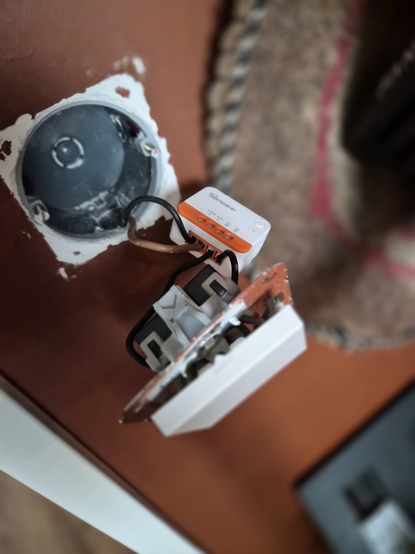

Goedemorgen,
Ik heb gister geprobeerd een Sonoff ZBMINIL2 (geen neutraal nodig) aan te sluiten. Echter werkt dit niet naar behoren. Ik snap er eigenlijk niks meer van. Mijn idee was dat de sonoff er voor zou zorgen dat ik de hue bulb uit kan zetten, maar nog wel beschikbaar blijft via HA/Hue-app.
Echter, via de schakelaar(Jung Wipschakelaar) de lamp uitzetten maakt hem nog steeds onbeschikbaar :(. Gister leek de MINI zelf ook opeens offline te gaan. Voor mn gevoel heb ik het goed aangesloten, maar hier zitten vast mensen die er meer verstand van hebben :).
Afbeeldingslocatie: https://tweakers.net/i/nAGWHLxkLtCNVuuphc2dIyxSma4=/x800/filters:strip_icc():strip_exif()/f/image/eEZjDOd40MtGRLdkZUyyO0j2.jpg?f=fotoalbum_large
(ja ik weet dat de draden korter gestript moeten worden, echter hangt hij nog in de "testopstelling")

Volgens mij heb je voor jouw toepassing geen zbmini nodig, maar een Hue wall switch.
Deze module is bedoeld om domme lampen met zigbee aan en uit te kunnen zetten. Die haalt dus alsnog de stroom van de lamp.
Iets als een Hue wall switch zet je achter de schakelaar en verder los van het net. Daarmee kun je dan de wandschakelaar als Hue switch gebruiken. De lamp zelf sluit je gewoon direct aan op het net.

Wat ik in ieder geval nog wel wil zeggen, zorg dat die aders niet zo ver open liggen.

@PCGAMER00 Correct aangesloten! En het maakt niet uit of je de schakelaar van S1 of direct vanaf L voedt. Sterker nog, volgens mij is S1 gewoon een doorverbinding van L.
Maar hij is alleen niet bruikbaar voor deze toepassing. Waar je op zoek naar bent is een module die detached mode ondersteund dat doet deze niet. En als ik kijk in de lijst van de start post zijn er alleen wat Shellies die detached maar N-loos kunnen werken. Ik ken geen Zigbee device die hieraan voldoet.
Dus dan ben je inderdaad beter af met een Hue Wall switch.
En inderdaad, draden veeeeeeeeel korter. Je mag (nagenoeg) geen koper zien.

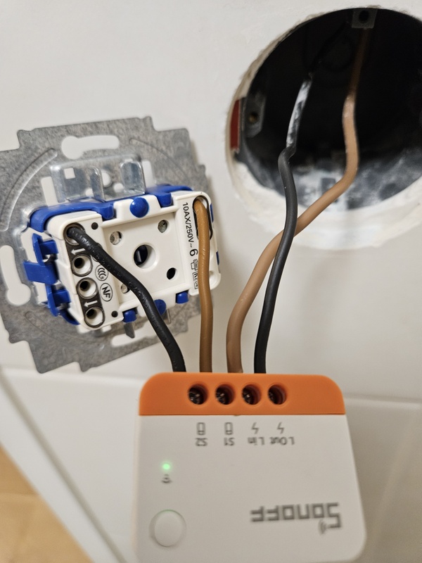

Goedemorgen,
Ik heb een zigbee mini smart schakelaar gekocht. Ik wil deze laten fungeren in plaats van een reguliere schakelaar. De reden is dat ik een tv (samsung the frame) wil ophangen voor het schakelaarknopje.
Ik heb hem aangesloten op de plaats waar de schakelaar zat zoals op de foto hieronder zicAfbeeldingslocatie: https://tweakers.net/i/m0318Eju1lC2fLNLe_Xda3f0OX0=/x800/filters:strip_icc():strip_exif()/f/image/h2P8u1Z6gAcv6rlkwSU6oQYL.jpg?f=fotoalbum_largehtbaar:
Als ik enkele seconden op het verbindingsknopje druk knippert hij groen.
Na het installeren van de EWelink app, inclusief verbinden met 2.4 gHz netwerk herkent de Ewelink app echter de slimme schakelaar niet.
Kunnen jullie meedenken wat ik fout doe?

@LeweF ik denk dat je een zigbee-module hebt gekocht. Als ik naar dit overzicht van Sonoff kijk hebben de wifi-modellen een ander uiterlijk. Er is wel een oranje module met wifi, maar die heeft veel meer ingangen: SONOFF MINI Extreme Wi-Fi Smart Switch MINIR4.

@LeweF deze module kan uiteraard als schakelaar dienen. Alleen heb je voor het aansturen bij deze specifieke module dus een zigbee-netwerk nodig waarin de module opgenomen wordt. Met alleen deze module en je mobieltje met een app gaat het niet lukken; je zult een zigbee bridge/hub moeten hebben.
Mocht je nog geen zigbee in huis hebben en ook geen plannen om in de toekomst meer met zigbee aan de slag te gaan, dan is het omruilen van deze module voor één met wifi het eenvoudigst. Die heeft Sonoff ook gewoon in het assortiment. Maar je kunt uiteraard ook andere merken toepassen, zoals Shelly.

Hoe dan ook zit L Out en L In verkeerd om.
@Gizz ik zag later dat er een relais in zat, gok dat je reactie daar op sloeg? ;)
En dat ik dacht dat het voor de tv was, maar dat staat niet in de TS.

@DukeBox mijn reactie ging inderdaad over de nieuwe tv die de schakelaar blokkeert. Dat er niet staat dat de tv geschakeld gaat worden :)

  • Malino
  • Registratie: December 2021
Ik probeer een Sonoff Mini aan te sluiten, maar weet vrijwel niets van electra.
Ik heb het nu aangesloten als op onderstaande afbeelding. Via HomeAssistant kan ik nu de lamp aan en uit zetten, maar de fysieke schakelaar doet niets. Ik heb ook al geprobeerd bruin en zwart om te draaien (dus zwart op S1 en bruin op S2), maar ook dan doet de schakelaar niets.
Wat doe ik verkeerd?
Afbeeldingslocatie: https://tweakers.net/i/lY0soVkqVOs635uCCwJbCz6fr7s=/x800/filters:strip_icc():strip_exif()/f/image/AqC6IhnSetiXy8LRqXz0ybvR.jpg?f=fotoalbum_large
  • Septillion
  • Laatst online: 14:47
Septillion
@Malino Standaard staat hij volgens mij ingesteld voor een pulsdrukker. Even de switch mode aanpassen:
The device supports rocker switch by default. If you want to change the switch type, press the button 3 times and see the green Led indicator flash 3 times quickly, then the switch type is switched successfully.
  • Malino
Septillion schreef op vrijdag 22 augustus 2025 @ 14:34:
WOOOW! Dat was de oplossing!!! Heel erg bedankt!

  • Thenotorious
  • Laatst online: 25-11 16:02
Afbeeldingslocatie: https://tweakers.net/i/6H-91uvt-XPMx9oX0xYbxLxc6t4=/x800/filters:strip_icc():strip_exif()/f/image/Qp0miHTWQsooeaNPq0NC5wsV.jpg?f=fotoalbum_large
Afbeeldingslocatie: https://tweakers.net/i/i0x-ZLXKhUx6cksC5TQGw_iC2rI=/x800/filters:strip_icc():strip_exif()/f/image/mtnNCnlOokQpntSkGgHc4Yae.jpg?f=fotoalbum_large
Iemand enig idee wat ik verkeerd doe? Gaat om een Sonof zb extreme mini zonder neutral.
Switch doet het, maar als ik de schakelaar uit zet, heeft de plafondlamp geen stroom meer waardoor ik m ook niet meer kan besturen via HA.

  • Yannick97
  • Laatst online: 26-11 23:00
Thenotorious schreef op zaterdag 13 september 2025 @ 13:31:
Switch doet het alleen als ik de schakelaar uit zet, heeft de plafondlamp geen stroom meer waardoor ik m ook niet meer kan besturen via HA.
De LED lamp laat waarschijnlijk geen "lekstroompje" door om het circuit rond te maken. Wat je zou kunnen doen is een bypass gebruiken. Deze moet je parallel aan de lamp plaatsen.
Afbeeldingslocatie: https://tweakers.net/i/Pre49FN1ZKVl9DX6urT_r4F5qSA=/x800/filters:strip_exif()/f/image/2JFNLfKDiSKydSHHMLhQXnld.png?f=fotoalbum_large
Gaming Rig | Race Rig [P1-X, Simucube 2 Pro, HE Sprint pedals, CSS SQ V1.5, HE HB, Seat: Sparco Pro 2000 II] | iRacing profiel
  • Septillion
Septillion
@Thenotorious Lijkt me sterk dat het met de schakelaar te maken heeft, die zit netjes alleen op S1 en S2. Dan zou het nog kunnen dat er inderdaad een bypass nodig is. Verder switch mode goed zetten.
  • Malino
Volgens mij doe je niets verkeerd. De Sonoff MET neutraal kun je in 'detached relay mode' zetten, dat wil zeggen dat de lamp altijd stroom zal blijven houden, ongeacht de stand van de schakelaar. Maar de Sonoff zonder neutraal heeft deze functie helaas niet. Vind dat zelf ook jammer, maar er zal wel een goede technische reden voor zijn.
De oplossing is om gewoon je logica in HomeAssistant te veranderen: in plaats van dat je lampen aan en uit zet, laat je je automations nu de schakelaar aan/uit zetten. Het eindresultaat is vrijwel hetzelfde. Het enige nadeel is dat je ze nu niet meer via de Hue app kan bedienen, maar als je alleen HomeAssistant gebruikt maakt dat niet uit.
  • Septillion
Septillion
Malino schreef op zondag 14 september 2025 @ 07:59:
Nee, die is er niet. Alleen het feit dat detached mode ongebruikelijk is bij Zigbee.
Maar ik zie daar nu ook gewoon geen oplossing in. Dat is alleen leuk als je iets anders wilt doen met de schakelaar dan een simpele toggle van de lamp.

  • Septillion
Septillion
@screamhouse Ah, los draadje. Zit achter de lamp wel een lasdoos? En daar komt die draad naa het tweede punt uit? En is daar een permanente L?
Dan zou je daar een dubbele Shelly kunnen plaatsen. Dan zou je hem zo in kunnen stellen dat een dubbele druk op de schakelaar lamp 2 is ofzo.
  • mkroes
  • Laatst online: 28-11 09:39
@screamhouse tussen de lampen is geen extra draad nodig. Het mooiste is als je vanaf de eerste lamp een extra schakeldraad naar de schakelaar kan trekken en dat je een nuldraad bij de schakelaar krijgt. Dan kun je af met een shelly2 (pm) en kun je beide lampen altijd afzonderlijk aan of uit zetten.
  • screamhouse
  • Laatst online: 13:07
De aansluiting van de 1e lamp ziet er net zzo *** uit als die andere. Maar ik ga een op onderzoek uit waar de centraal doos zit.
@Septillion is er ook een optie dat ik de huidige schakelaar behoud en dat ik lamp 2 of 1 via app of Homey aanzet?
  • Septillion
Septillion
@screamhouse Nee, want je hebt nu alleen schakeldraad bij de lamp en dus geen manier om de lamp te voeden als de schakelaar uit staat. Tenzij je beide lampen van smart bulb (of module) gaat voorzien en de schakelaar altijd aan laat en ze beide alleen via de app doet. Of eventueel via draadloze schakelaar ofzo.
Dus weten waar die twee draden aan elkaar zitten is wel belangrijk.
  • screamhouse
@Septillion nvm te snel gelezen
[ Voor 71% gewijzigd door screamhouse op 28-09-2025 11:07 ]

  • Mysteriouz
  • Laatst online: 22-11 15:58
Ik loop ook vast met de installatie, hopelijk heeft iemand het verlossende antwoord:
Mijn benedenverdieping heeft als fysieke schakelaars enkel Hue Dimmer switches, aangezien de vorige bewoners enkel slimme lampen hadden. Ik ben geen SmartHome grootverbruiker, maak enkel wat gebruik van automatisering in de Hue app maar verder niets. Wij willen 3 'domme' lampen boven de eettafel en 1 domme lamp boven salon tafel slim maken, welke dan te bedienen moeten zijn via de Hue app. Elke lamp heeft zijn eigen plafonddoos (met N draad) , dus er is ruimte voor een module. Idealiter krijg ik er gewoon 4 lampen bij in de app.
Ik heb zojuist de Sonoff ZBMINIR2 aangesloten, welke middels een groen lampje aangeeft of het eea. werkt, maar ik krijg simpelweg geen verbinding met de Hue Bridge. De lamp (of althans, de Sonoff, want de lamp heb ik nog niet aangesloten) wordt niet herkend.
Wat zijn mijn opties? Kan de aansluiting verkeerd zijn, ondanks dat de Sonoff wel stroom krijgt en in pairing mode gaat? Moet ik iets anders hebben dan de ZBMINIR2? Moet ik mijn systeem uitbreiden met een Sonoff bridge? Moet ik iets heel anders hebben dan Sonoff? Ik verdwaal een beetje in de opties...
