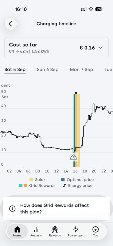

  • Pr088
  • Laatst online: 20:49
Laroil schreef op donderdag 3 september 2026 @ 10:40:
Grid Awards komen bij mij alleen van de batterij binnen. De auto laad ik nog niet slim omdat ik van de 0 tarief uren gebruik maak in weekend, eerste ervaringen daar was die niet direct wilde opladen
Met Grid Rewards kan het zijn dat op goedkope uren niet wordt geladen, bijvoorbeeld omdat er teveel vraag in de markt is, maar dat wordt gecompenseerd. Dus je bent altijd goedkoper uit na een sessie. Dus je kunt (als je financieel wilt sturen) beter GR gewoon aan laten staan en een passende vertrektijd instellen.

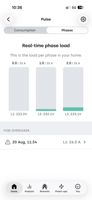

  • Ethirty
  • Laatst online: 20:05
Ethirty
Who...me?

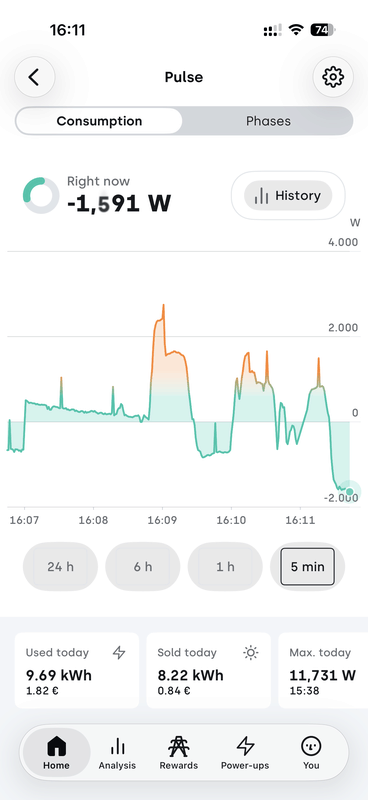

Gisteren mijn Pulse ontvangen. Ik had nog een extra referral nodig om het nogal dure P1 metertje te bestellen.
Wat schetst vandaag mijn verbazing: bij teruglevering laten ze een positieve fase belasting zien. Firmware is 0.1.x, klinkt ook niet als een ver ontwikkelde versie.
Hoe is jullie ervaring daarmee? Ik hoop namelijk op beter zonneladen maar als ze de fase belasting niet eens goed registreren vraag ik me af hoe dat moet gaan werken.
  • Backpacker
Ethirty schreef op donderdag 3 september 2026 @ 18:23:
Veel P1 data geven geen richting mee in de fase belasting. Maar wees gerust, Slim Zonneladen wordt gestuurd op het totale vermogen dat wordt gezien (die negatieve is als je teruglevert) want dat is wat er toe doet :)
Duurzaamheidmaatregelen aan het treffen? Lees https://gathering.tweakers.net/forum/list_messages/2114724 even ivm het energielabel.
  • Ethirty
Ethirty
Who...me?
Ik snap wat je zegt en ben blij om te horen dat jullie het totale vermogen pakken.
Maar Homewizard laat me wel negatieve waarden zien per fase en zit op dezelfde poort. Dus mijn DSMR5 meter geeft het wel mee. Dan zou het wel netjes zijn dat jullie daar iets mee doen als de richting er wel is.

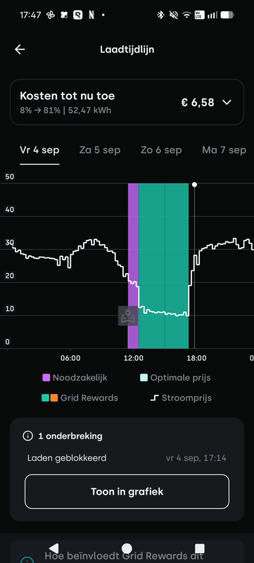

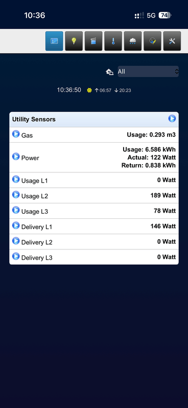

  • JB
  • Laatst online: 09-10 11:18
JB
Cédric roelt!
@Backpacker weet jij waarom Tibber gewoonweg door gaat met laden van de auto als je in de Powerup zichtbaar een streepje hebt staan op 90% :? Hoe kan ik het laden stoppen?
Afbeeldingslocatie: https://tweakers.net/i/7w3bS9lGi8_KoEvFPuzIR4g5-fw=/800x/filters:strip_icc():strip_exif()/f/image/YZuIREun1bWBrfdJglFToUkl.jpg?f=fotoalbum_large

Ethirty schreef op donderdag 3 september 2026 @ 21:26:
Ik had er nooit naar gekeken, maar inderdaad laat de Tibber Pulse de stroomrichting niet zien per fase. Mijn Homewizard P1 meter laat dat wel zien bij mijn DSRM4.2 (helaas) meter. Toeval, of heeft Tibber het niet geïmplementeerd?
3x MTVenus V153/V147 5.12, CT003 V117 + 40ZP SolarEdge (NO+ZW) 13300Wp + Panasonic 16kW T-CAP + Easee EV charger
  • ASS-Ware
  • Laatst online: 23:03
Bij mij laat Tibber 0 zien als er 1 fase teruglevert.
Afbeeldingslocatie: https://tweakers.net/i/nbdoAOHuw2AKFYaGFQVeodpFMAg=/x800/filters:strip_exif()/f/image/EXYxfTeQl4brOJ8tUtIN1D12.png?f=fotoalbum_large
Domiticz, zie fase 1:
Afbeeldingslocatie: https://tweakers.net/i/mutM4qbLmHg018MJTWPhsym3dWc=/x800/filters:strip_exif()/f/image/CJJIqAZAVkjFcO0wdk4sdLt0.png?f=fotoalbum_large

Afbeeldingslocatie: https://tweakers.net/i/OxENrVUqfX2gWV_fnJLhHeVRTWY=/x800/filters:strip_exif()/f/image/PnBaWeMYwhIp87GlwH17Hi6O.png?f=fotoalbum_large
Dit is natuurlijk een prachtig plaatje. Behalve dan dat de ergens is besloten te stoppen met laden. Zonder dat de GR'S op waren en zonder dat de auto de gewenste SOC bereikt had.
Om 1714 is het laden gestopt. Soc wens is 100%, ook in de Tibber app.
Afbeeldingslocatie: https://tweakers.net/i/sg3GSYwbJzZOJ1ZyzDY1OGxpC-8=/x800/filters:strip_exif()/f/image/36tfPN4OTgs3xNnnIQdumMxV.png?f=fotoalbum_large
[ Voor 28% gewijzigd door tcw82 op 04-09-2026 17:53 ]
  • RF1000
  • Laatst online: 20:33
tcw82 schreef op vrijdag 4 september 2026 @ 17:51:
Ik zie alleen het autootje bij de gewenste vertrektijd niet. Die staat ergens rechts buiten beeld (over een paar dagen?) met waarschijnlijk nog een laadsessie ervoor om van 81 naar 100% te gaan?
  • tcw82
  • Registratie: Oktober 2020
  • Laatst online: 03:33
RF1000 schreef op vrijdag 4 september 2026 @ 19:45:
Waarom wordt het laden dan geblokkeerd?
  • GVR
  • Laatst online: 22:14
GVR
tcw82 schreef op vrijdag 4 september 2026 @ 21:44:
Zie ik hier ook, ik denk gewoon einde grid rewards op dat moment, Tibber besluit dat het niet meer nodig is om het net te ondersteunen.
  • Pr088
Een blokkade ligt meestal aan je auto en de communicatie.
Het lijkt hier gewoon einde GR-laadmoment. Resterende 20% op een andere dag.
[ Voor 16% gewijzigd door Pr088 op 05-09-2026 08:06 ]
~~~[Afbeelding]
~~~[Afbeelding]
Ben wel benieuwd hoe je er bij komt dat Grid rewards wel of niet 'op' kunnen zijn? Ik snap de term 'op' in deze context niet helemaal icm de grafiek waaruit je dat lijkt te concluderen.
[ Voor 7% gewijzigd door 13art op 06-09-2026 08:39 ]

13art schreef op zondag 6 september 2026 @ 08:36:
Goed punt. Op zijn is misschien niet de goede keuze.
de reden van mijn opmerking was gebaseerd op mijn verbazing dat de auto ging "blokkeren" en als ik auto schrijf bedoel ik mogelijk niet de auto, want ik weet dus niet waarom de zaak ging blokkeren (zo rode lijntje in de grafiek).
Het was mij gewoon niet duidelijk waarom mijn auto (weer) niet doorlaad (dat rode blokkeer lijntje is niet aan de orde als een GR periode normaal afloopt, anders komen er op een dag als deze heel veel rode lijntjes langs:
Afbeeldingslocatie: https://tweakers.net/i/QhohBObJYGwZzTYb9YGrU5ffgZg=/232x232/filters:strip_exif()/f/image/p3jfZurJFGmcUe7mp0N7PPCI.png?f=fotoalbum_tileAfbeeldingslocatie: https://tweakers.net/i/RTAdTpxyNDEhkAknjUUi_5n-ZLE=/232x232/filters:strip_exif()/f/image/WcUdhproBXh8w4wR6MwPSaZU.png?f=fotoalbum_tileAfbeeldingslocatie: https://tweakers.net/i/XWg9kAuzFwdm10uOTHBDJsyx_vI=/232x232/filters:strip_exif()/f/image/Ux3H4vmBc95xtyIxcwKaGGp6.png?f=fotoalbum_tile
Dat ze "op" zijn is dan inderdaad niet de juiste keuze.
  • Pr088
tcw82 schreef op maandag 7 september 2026 @ 00:05:
Als ik de legenda zo zie is het rode lijntje niet 'blokkeren' maar 'pauzeren vanwege GR'. Dat kan voorkomen als het stroomnet overbelast is of de leverancier (Tibber) teveel vraag naar stroom heeft t.o.v. ingekochte of geproduceerd aanbod. Pauzeren levert je dan een vergoeding op en verschuift het laadmoment naar een later tijdstip binnen je ingestelde vertrektijd/kader. De 'dure' uren worden gecompenseerd als ware het laadmomenten op het kwartier van de pauze. Je kunt op het balkje klikken voor een korte omschrijving.

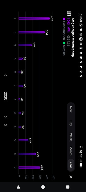

  • Niek_
  • Laatst online: 23:20
Laatste week loopt het echt voor geen meter met het opladen van de auto's. Er is aan de zijde van Tibber iets veranderd waardoor zonladen wordt meegenomen, ook als je het schuifje om dit te activeren uit hebt staan. Hierdoor liggen m'n gemiddelde laadkosten 3-4x zo hoog als normaal gesproken. Al contact met Tibber via de chat, maar vind dit wel bijzonder. Hoe is jullie ervaring de laatste tijd?
  • tcw82
Ethirty schreef op maandag 7 september 2026 @ 09:52:
Dat is toch heel "simpel": in een koude winter met weinig zon is de stroom duur en de WP een grote verbruiker. Een WP is dan maar heel beperkt stuurbaar. Dus dan ben je die maanden zeer waarschijnlijk goedkoper uit met een vast contract. Mijn energie rekening in de winter is ook echt niet grappig.
Ik herken wel wat je schrijft. Als de temperatuur naar de 5 of lager gaat gaat de warmte inderdaad hard.
Zo hard dat hij helemaal op zijn kant gaat zie ik nu.
Het verbruik in de zomer is van het koelen van de vloeren.
Afbeeldingslocatie: https://tweakers.net/i/Q8s0iqtQPtW87lHDuXB2QR_W1yc=/x800/filters:strip_exif()/f/image/XYIeVGtLRNweQQu2TEliRa7m.png?f=fotoalbum_large

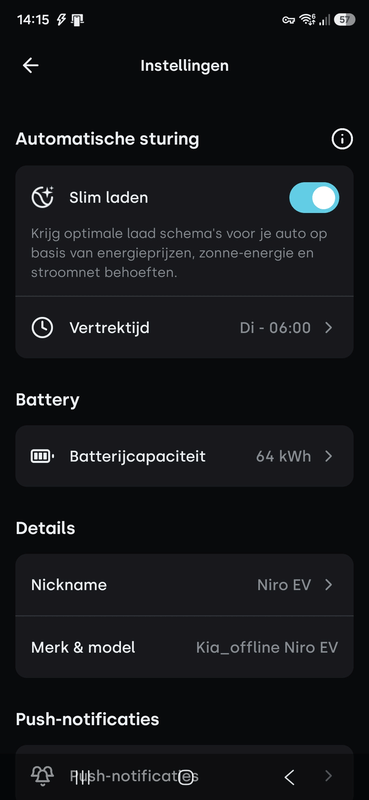

Afbeeldingslocatie: https://tweakers.net/i/vpTqaEkMErUC2kX_PjkLuZKlJ58=/x800/filters:strip_exif()/f/image/R6gzrS5Ew5oQunJDOYQX7yXi.png?f=fotoalbum_large
Ik heb dat schuifje van zonne-energie meenemen dan wel niet maar bij slim laden staat dat zonne-energie met dat schuifje ook meeberkend wordt.

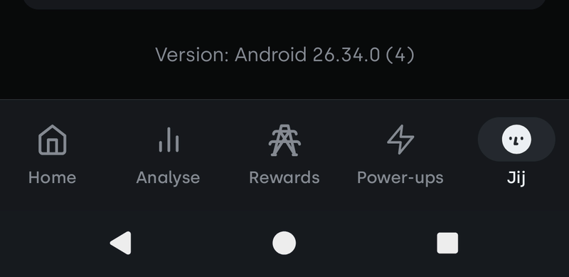

  • N0EL
  • Registratie: November 2019
  • Laatst online: 10-10 00:11
Hier ook versie 26.34.0 (4) op mijn Android, en gewoon een schuifje.
iOS (26.28.1 (4) zie ik ook het schuifje.
Ik zie geen rode lijntjes (en ook niet dat er onder de laadtijdlijn blokkeringen worden gemeld). Bedoel je misschien de orangje lijnen die Grid Reward pauzes weergeven?

Backpacker schreef op maandag 7 september 2026 @ 21:12:
In mijn was, want er is geen geschiedenis weer gave waarmee je kunt controleren wat er allemaal is gebeurd, een rode lijn, de melding laden 1 keer geblokkeerd. Die rode lijn. Ik heb er geen schermafbeelding van.
Van de tekst wel, dat staat op de afbeelding van het bericht:
https://gathering.tweaker...message/86070436#86070436
En voor de volledigheid hier nogmaals: Afbeeldingslocatie: https://tweakers.net/i/OxENrVUqfX2gWV_fnJLhHeVRTWY=/x800/filters:strip_exif()/f/image/PnBaWeMYwhIp87GlwH17Hi6O.png?f=fotoalbum_large
Even op de afbeelding klikken als bij niet alles toont.

  • Backpacker
N0EL schreef op donderdag 3 september 2026 @ 14:02:
Probleem opgelost door Tibber.
Het probleem was dat er nog een inactief systeem in het account stond. Nadat dit verwijderd was, kon ik mijn SolarEdge weer koppelen aan mijn Tibber account.
Ik heb geen idee over welk inactief systeem ze het hadden, maar het werkt hier weer netjes.
Ha, ja dat was een hele vreemd situatie dit ik zelf nog nooit eerder was tegen gekomen.
Dit was de letterlijke terugkoppeling die ik kreeg (de collega die jou hielp vroeg mij om hulp)
There appears to be a bug in our mapping logic if the user has an old/invalid site configured in their account. In some cases this seems to block the link UI flow completion. We are working on a fix
Dus het kan gewoon een kwestie zijn geweest van een tweede "installatie ID" op je adres per ongeluk aangemaakt door de installateur, maar nooit echt gebruikt.

  • Backpacker
tcw82 schreef op maandag 7 september 2026 @ 21:22:
En voor de volledigheid hier nogmaals: [Afbeelding]
Hmm kan het zijn dat de auto ingesteld stond om maar tot 80% te laden? Het lijkt erop dat de auto stopte met laden en dat wij nog steeds wilde laden omdat we die 80% niet hebben doorgekregen.
En dat komt weer omdat Volkswagen twee plekken heeft om een maximaal laadpercentage door te geven. Een locatie gebonden en een algemene. Alleen de algemene wordt doorgestuurd naar Tibber via de API.

  • tcw82
Backpacker schreef op maandag 7 september 2026 @ 21:38:
In de Tibber ap was de wens soc 100%
Normaal is dat 80% door in de ap de juiste in te stellen op 100% verschuift het balkje in de Tibber app naar 100%.
Afbeeldingslocatie: https://tweakers.net/i/XHtfkk1fAI2xW2Clu1XnYq8yUSQ=/x800/filters:strip_exif()/f/image/wkbmUMg1DBUrm8qsYf9xy1PQ.png?f=fotoalbum_large
[ Voor 28% gewijzigd door tcw82 op 08-09-2026 08:03 ]
  • Backpacker
tcw82 schreef op dinsdag 8 september 2026 @ 07:59:
Maar de auto stond dus ingesteld op 80%? Die instelling hebben we dus niet doorgekregen dus ben benieuwd waar je dat precies hebt ingesteld in de VW app :)

  • tcw82
Backpacker schreef op dinsdag 8 september 2026 @ 08:29:
Nee, de auto stond ingesteld op 100. Op alle mogelijke locaties in de vw ap. Anders komt hij ook nooit op 100 binnen bij jullie app

  • Backpacker
tcw82 schreef op dinsdag 8 september 2026 @ 08:36:
Ok, Troubleshooting AI agent aan het werk gezet en in dit geval was het een timing issue in de backend (echt milliseconden werk). Er was een planning waarop het laden zou stoppen omdat geen Grid Reward event meer, maar gelijk daarna werd er wel weer gevraagd om toch nog even door te laden met Grid Rewards. Omdat de stop instructie eerder was ingepland maar later binnenkwam werd er toch gestopt, terwijl het systeem ook dacht dat er geladen moest worden want dat was qua timestamp een nieuwere planning -O-
Anyway, doorgezet naar de ontwikkelaars om verder te onderzoeken en te kijken of het verbeterd kan worden :)

Hoe werken die grid rewards mbt aankomend weekend? De auto zit al aangesloten met eindtijd maandag 8:00 uur en ik zie nu dat de accu alweer bijna vol is omdat er grid rewards zijn. Gemiddeld kom ik nu op zo'n 15 cent uit. Hoe kan Tibber nu al weten dat het weekend duurder gaat zijn of wordt dit gecompenseerd indien dat niet zo is?
Mijn boefje is liev!
  • jurgen purgen
  • Registratie: Maart 2022
  • Laatst online: 21:08
JB schreef op vrijdag 11 september 2026 @ 10:38:
Ik denk dat jij ons dat maandag moet vertellen. Ik krijg al tijden geen GR op de laadpaal.

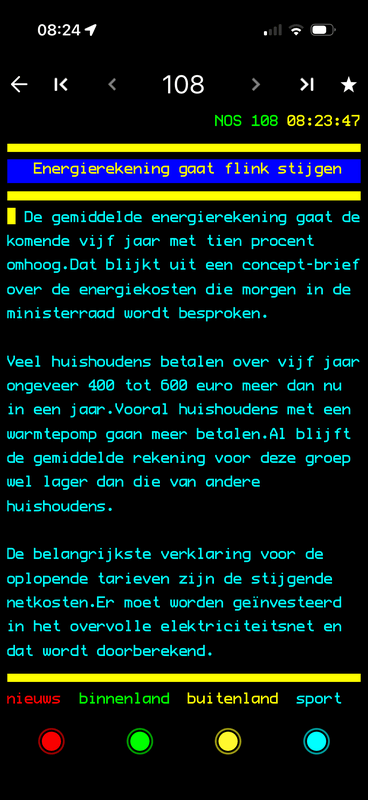

Link dan naar het langer artikel. Kwh verbruikers blijven veruit de goedkoopste. Gas stokers de duurste. Alleen de steiging voor kwh verbruikers is groot (70%) maar die eindigen dan toch maar op 1200 per jaar voor energie en gas op 3600 oid.
Ik zoek het artikel op, moment.
Artikel met iets meer details:
Artikel met meer details over de prijs/kosten ontwikkeling
[ Voor 16% gewijzigd door tcw82 op 11-09-2026 11:33 ]
  • tcw82
jurgen purgen schreef op vrijdag 11 september 2026 @ 09:48:
Is de jaarlijkse bangmakerij van de olie en gaslobby.
Overstappers van gas naar FE angst inpraten.
Poster deelt het hier, maar ik heb het bericht al van twee kennissen doorgestuurd gekregen. Beiden geen wp
Stuur ze dan gelijk terug wat de jaarlijkse kosten van gas en wp zullen zijn (volgens het uitgebreidere artikel)
1200 per jaar voor Kwh
3600 voor gas.
