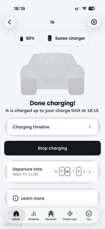

Afbeeldingslocatie: https://tweakers.net/i/VE12snMjayw7H6Dgwjfu95EiqGQ=/x800/filters:strip_icc():strip_exif()/f/image/Cm3Vk0ZgLA8eiZBEg9jdX19r.jpg?f=fotoalbum_large

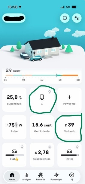

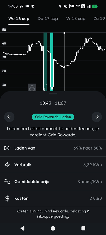

Nieuwe problemen met de Tesla integratie? Tibber heeft alle toegangen, het vreemde is dat als ik opnieuw via de melding de rechten toeken er soms ineens ook apart de locatie bijstaat.

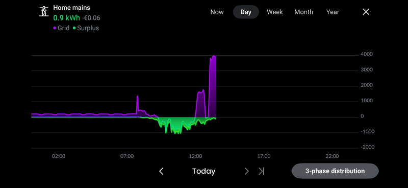

Afbeeldingslocatie: https://tweakers.net/i/on-ssMW9ZgRduAmFvK8KLtgoyvQ=/x800/filters:strip_icc():strip_exif()/f/image/0Wbka2MEnpoNrIvlHmzczrzD.jpg?f=fotoalbum_large
Afbeeldingslocatie: https://tweakers.net/i/NZxW0XIwxurv9eXnme3Hs4P-qJQ=/x800/filters:strip_icc():strip_exif()/f/image/6el86VbY4acRyRo10Bru6e1p.jpg?f=fotoalbum_large
Ah het is inderdaad een nieuwe verstoring https://status.tibber.com/incidents/543fbhqjq5r9 dacht dat beide meldingen naar hetzelfde issue verwezen. Ik ga de workaround proberen.
[ Voor 34% gewijzigd door GVR op 25-10-2026 15:22 ]

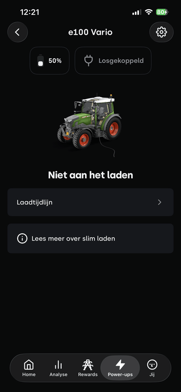

Iemand een idee waarom ik "Afwezig" heb staan bij mijn auto? Dit heb ik niet eerder gezien/gehad. Het slim laden werkt wel gewoon zo lijkt.
Afbeeldingslocatie: https://tweakers.net/i/7heSRBXgbiyxjM0v35NsgKUXJPU=/800x/filters:strip_exif()/f/image/xqUbuFGTuV3IXLsKwM8G7iS4.png?f=fotoalbum_large
Mijn boefje is liev!

JB schreef op dinsdag 27 oktober 2026 @ 21:07:
De screenshot laat niet veel zien welk scherm dat is, maar als het is welk scherm ik denk dat het is staat bij mij op die plek de lader. Dus wellicht heeft je laadpaal geen wifi?
  • JB
  • Laatst online: 12:32
JB
Cédric roelt!
Bezzerk schreef op dinsdag 27 oktober 2026 @ 23:36:
Nee das de Volvo powerup. Bij de andere auto powerup (Skoda) staat nu bijvoorbeeld ontkoppeld (zit ook niet aangesloten).

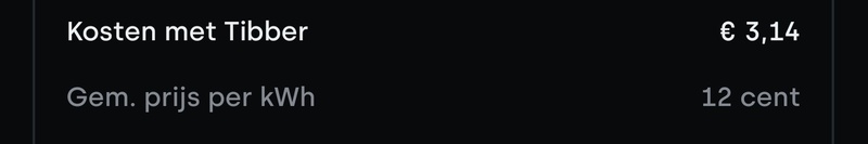

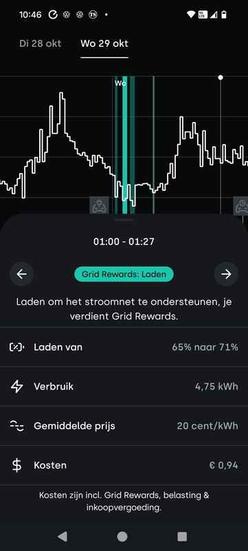

Ik vraag me af of dit niet de prijzen zijn zonder belastingen.
ik heb dit ook, in de app staat dan iets als "dit zijn de prijzen inclusief kosten en belastingen". 11 cent, 12 cent 13 cent komt veel voor.
Alleen voor laadsessies, niet voor mijn woningverbruik.
Zie ook dit plaatje, prijs inclusief BTW is 1,63 dan gaan er GR's vanaf voor deze sessie en blijft er 1,39 over (dat is dan al incl. belasting) en dan komt de kwh prijs op 10cent. Toevoeging, dit is van september. Ik zal eens kijken of ik een recentere heb.
Afbeeldingslocatie: https://tweakers.net/i/-uVaoZdQ-bSusQ9g6PJxGWYUMC4=/x800/filters:strip_exif()/f/image/tmAXLJjB0cqZCDQm20dXzBAi.png?f=fotoalbum_large
[ Voor 4% gewijzigd door tcw82 op 30-10-2026 12:11 ]

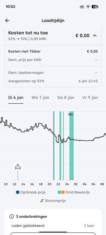

ASW1 schreef op donderdag 29 oktober 2026 @ 14:44:
Wat je kunt doen is de vertrektijd een week vooruit zetten. Dan wordt er een laadplan gemaakt dat je kunt zien, waarschijnlijk plant hij dan in in het weekend te laden oid, daar zie je dan één of meer donkerblauwe balken. Als je daarop tikt dan krijg je de prijs te zien die Tibber voorspelt. Mocht Tibber op enig moment stroom kunnen aanbieden onder die prijs dan begint hij vanzelf te laden, ook als de dynamische prijs op dat moment veel hoger is, wat Tibber dan achteraf verrekent.
Ofwel dat de prijs vandaag en morgen hoog is betekent niet dat je niet een stuk voordeliger dan dat laden kunt.
Dit is alleen van toepassing als je de auto minder dan 4 uur niet aangesloten hebt, dus een keer 5 uur weggeweest in die periode krijg je geen verrekening. Althans zo heb ik het begrepen.
PieterH

  • ASW1
Pieter Hermens schreef op zaterdag 31 oktober 2026 @ 08:52:
De auto hoeft alleen aangesloten te blijven (zonder langere onderbreking) voor de compensatie van het uitstellen van een al geplande laadsessie. Dus wanneer er een blok is in je laadplan waarin je zou laden, maar er dan toch niet geladen wordt omdat er op dat moment veel vraag is. De compensatie die je daarvoor ontvangt krijg je alleen wanneer er later daadwerkelijk geladen wordt, en dus je laadplan afgemaakt wordt.
De compensatie die je krijgt om eerder te laden tegen een hoger tarief dan ingepland krijg je altijd voor zover ik weet, dus ook als je het laadplan daarna niet afmaakt.
