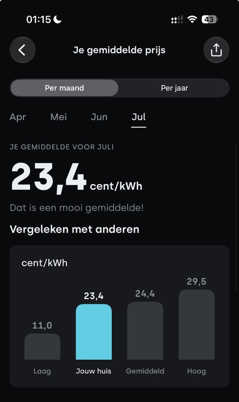

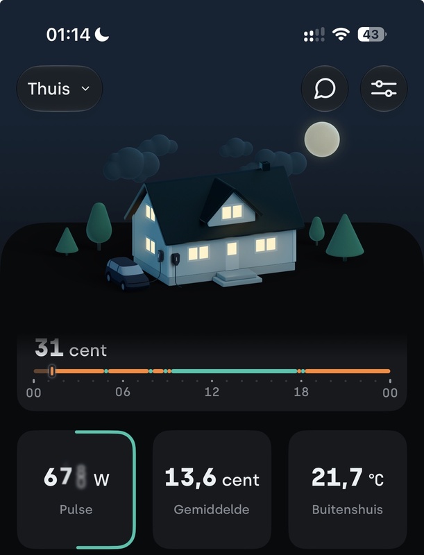

Meer mensen die de afgelopen paar dagen geen Solar Edge data hebben? Vanaf 27 juli 12:00 is de data weggevallen.
Ik vraag me af of ik die powerup niet beter verwijder? Helemaal als ik zie na loskoppelen dat de gemiddelde kWh prijs ineens anders is…? Er vanuit gaande dat facturatie gewoon op de meter zelf gaat, maar ik wil hier niet mee bezig zijn elke keer.
Afbeeldingslocatie: https://tweakers.net/i/G0ZYglNONpIL432D6YUVeRuqAhM=/x800/filters:strip_icc():strip_exif()/f/image/Aojs4yGhgRtTdrEcJ3D8kHmm.jpg?f=fotoalbum_large
Afbeeldingslocatie: https://tweakers.net/i/kliK4-U7PxSpSZFXtGmKdBXnWN8=/x800/filters:strip_icc():strip_exif()/f/image/YBp53MPhbPiz1D7rSfWRyAD3.jpg?f=fotoalbum_large
[ Voor 91% gewijzigd door JB op 30-07-2026 01:21 ]
Mijn boefje is liev!

JB
Cédric roelt!
Vaevictis_ schreef op vrijdag 17 juli 2026 @ 16:50:
De P1 meter registeert import en export. Opwek zal uit solaredge power-up komen komen.
Krijg net een mail van tibber dat het verbruik toch klopt volgens hun, wat fysiek onmogelijk is.
Ik vraag me nu ook steeds meer af of het bij mij allemaal klopt. Ik wil die app er gewoon uit verwijderd, als het niet goed werkt.
[ Voor 5% gewijzigd door JB op 30-07-2026 01:21 ]

  • Niek_
  • Laatst online: 19:45
Krisp schreef op vrijdag 31 juli 2026 @ 08:15:
Ik werk helemaal zonder integraties, en weet met een batterij en zonnepanelen mijn verbruik (waaronder een warmtepomp en EV) aardig te managen met lage prijzen voor afname en hoge invoedingprijzen tot gevolg. Voor afname heb ik deze maand een mooi gemiddelde van 15,5ct/kWh gemiddeld.
Nu zie ik bij ‘compared to others’ dat zo’n 10% van de mensen gemiddeld (lager dan) 14,1ct/kWh voor afname betalen. Zitten daar de Tibber rewards in? Zo ja, dan weet ik dat de vergelijking niet puur op kWh-prijs gaat. :)
Ik denk dat die er wel in zitten. Mijn totale gemiddelde prijs is inclusief grid rewards.
Afbeeldingslocatie: https://tweakers.net/i/jWmUOaij8ZoWLm61H7F17VT6wEE=/x800/filters:strip_icc():strip_exif()/f/image/jx04lQNnnT1uvY2K0ZuhfXd3.jpg?f=fotoalbum_largeBij mij laat hij in die vergelijking onderstaande zien. Begreep dat dit afhankelijk is van type huis etc om een zo eerlijk mogelijk vergelijk te krijgen.
Afbeeldingslocatie: https://tweakers.net/i/HXvqt4ulzFkoaWlhC3FJV5QwYXo=/x800/filters:strip_icc():strip_exif()/f/image/Qczmonvrkh5kqIdRNtW6zmSv.jpg?f=fotoalbum_large
[ Voor 19% gewijzigd door Niek_ op 31-07-2026 08:24 ]

  • Pr088
  • Laatst online: 21:49
Grid Rewards telden bij mij in de maand juli voor € 6. Dus die maken het verschil niet. De Slim Laden integratie van Tibber wel. Ik heb ook een warmtepomp en 2 EV's. Deze maand 400kWh geladen in de EV's voor gemiddeld 7 cent. Maandgemiddelde ligt op 8,8 cent.
Dus zitten er Rewards in de vergelijking: ja, dat denk ik wel.
  • Pr088
Niek_ schreef op vrijdag 31 juli 2026 @ 08:22:
[Afbeelding]Bij mij laat hij in die vergelijking onderstaande zien. Begreep dat dit afhankelijk is van type huis etc om een zo eerlijk mogelijk vergelijk te krijgen.
Bij @Niek_ zit er wel een batterij tussen?

  • Krisp
~~~[Afbeelding]Bij mij laat hij in die vergelijking onderstaande zien. Begreep dat dit afhankelijk is van type huis etc om een zo eerlijk mogelijk vergelijk te krijgen.
~~~[Afbeelding]
Wat is dit voor rariteit. 8)7 Ik heb hele andere getallen:
Low: 14,1ct
Mid: 25,4ct
High: 29,8ct
Komt ogenschijnlijk ook niet overeen met wat ze zelf zeggen, namelijk dat de hele populatie wordt meegenomen:
The bars in this section show the average price of other Tibber cottages, including cottages with solar panels: the lowest 10%, the middle range and the highest 10%.
Up for a friendly competition with your neighbors? Check our article 'How can I lower my average price?' Don't worry if your average remains higher - your neighbors' house might be more suitable for energy efficient solutions.
Ben overigens wel benieuwd of dit nog een huis is, gegeven het verbruik...

Yes, heb een Victron opstelling met 3x Multiplus-II 8000 en een 38,4kWh accu.
Krisp schreef op vrijdag 31 juli 2026 @ 09:01:
Yup, woning met 2x EV, warmtepomp, de hierboven benoemde accu en net geen 30kWp PV op oost-zuid-west op een 17kW omvormer.
Auto’s deze maand geladen voor gemiddeld -3,2cent/kWh voor in totaal 548kWh. Dat drukt het totale gemiddelde natuurlijk wel enorm.
Al waren voorgaande maanden ook een stuk lager dan de weergegeven gemiddelden:
Juni 3,6 cent/kWh
Mei 4,6 cent/kWh
