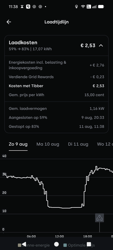

Ethirty schreef op dinsdag 4 augustus 2026 @ 09:10:
Ongepland en maar 500W. Dat klinkt toch echt als iets van de auto zelf.
Hier slaat de paal al aan zodra ik een deur van de auto open doe want dan wordt de auto wakker. Misschien iets van een nachtelijke update?
Ik weet niet zeker wie wat bepaald in de setup hier. De auto heeft een interne max soc. (80%)
De auto meldt regelmatig (klaagt) dat zijn laadsessie is onderbroken (dan gaat de laadpaal uit neem ik aan, vooral rondom GR'momenten)
Als de auto aan de paal hangt en de ac gaat aan omdat ik die aanzet op de vw app, gaat de laadpaal niet ook aan.
Ik weet niet wie wat wanneer aanstuurt.

Beekforel schreef op dinsdag 4 augustus 2026 @ 09:41:
Zou denken dat je auto dit doet, dus ticket bij VW aanmaken dan.
Zie post hierboven, ik weet niet wie wat aanstuurt. De auto lijkt niet "incharge" tot het moment dat de soc de 80% aantikt, dan gooit de auto de deur dicht.

Pr088 schreef op dinsdag 4 augustus 2026 @ 10:48:
Inderdaad. En vragen of ze de prijs kunnen corrigeren op je factuur. Dat hebben ze bij mij wel eens gedaan.
Corrigeren van wat dan? Ik heb die Stroom afgenomen. Ik wilde het niet, maar wel afgenomen.

tcw82 schreef op dinsdag 4 augustus 2026 @ 15:37:
Als het aan je auto lag pech, maar als uit de logs van Tibber blijkt dat er aan hun kant iets mis ging, dan krijg je (in mijn ervaring) uit coulance wel wat korting.

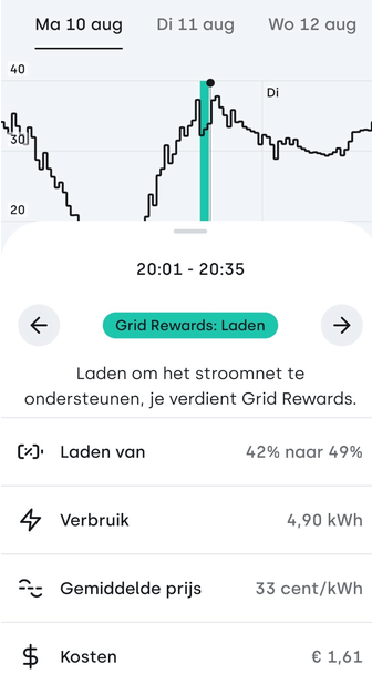

Wie weet wat de voorwaarde is om wel of geen grid rewards toe te passen?
Geen vertrektijd ingesteld en de soc van mijn auto is boven de soc ingesteld in de app. Zojuist ging de auto laden op grid rewards en dan achteraf is de laadprijs maar 2 of 3 cent lager dan de daadwerkelijke (hoge!) actieve prijs op dat moment, Dat schiet natuurlijk helemaal niets op als ik morgen gewoon overdag voor minder dan de helft kan laden. Is er een manier om in te stellen wat de max prijs kan zijn voordat grid rewards actief word?
(alu hoedje modus: ik heb ook het idee, maar dat is niet echt ergens op gebaseerd, dat sinds tibber weet dat ik een vergoeding krijg via ERE certificaten via Joulo dat de prijs van grid rewards niet meer zo laag is als voorheen)
Afbeeldingslocatie: https://tweakers.net/i/Fc0Emv_RZ4mCQw2X7goxxJkwShY=/fit-in/4000x4000/filters:no_upscale():strip_exif()/f/image/Rk5soTwLYeq6xDKxPjTFRgia.png?f=user_large
  • ASS-Ware
  • Laatst online: 10-10 23:03
ybos schreef op maandag 10 augustus 2026 @ 22:13:
Ik heb ooit eens gelezen dat je minimaal 1 vertrektijd ingesteld moet hebben voor GW, maar weet niet of dat klopt.
Kijk je direct na het laden naar het tarief of een dag later?
Ik zie een dag later geregeld het tarief veranderen.
  • ybos
  • Laatst online: 10-10 23:44
ASS-Ware schreef op maandag 10 augustus 2026 @ 22:34:
Ik heb nergens een vertrektijd staan, dus denk niet dat dat nodig is voor GW.
Ik heb redelijk vlot na het laden gekeken, en zojuist nog een keer, maar niets veranderd qua prijs.
  • ASS-Ware
ybos schreef op maandag 10 augustus 2026 @ 22:37:
Stel eens 1 vertrektijd in, misschien maakt het iets uit.
En maak eens een ticket aan.

Afgelopen maandag had ik bv een vertrektijd staan en er moest ook echt geladen worden want ik wilde 100% op dat moment terwijl het maar 80% was bij instellen van de vertrektijd.
Wat er vervolgens gebeurde is dat er op GR geladen werd in de avond (groen) op een 'duur' moment, dus zeker niet de optimale laadtijd en later in de nacht rond het moment van goedkoopste tijd werd laden juist uren uitgesteld voor GR (oranje). Dat laatste krijg je uiteraard nooit als je geen vertrektijd instelt, het eerste wel.
Al met al heb ik voor gemiddeld 19 ct/kWh die 20% geladen terwijl de kwartiertarieven nooit onder de ~29 ct/kWh kwamen:
Afbeeldingslocatie: https://tweakers.net/i/vTUx6RzJJrygueT9Bk14DnBFdKc=/234x176/filters:strip_icc():strip_exif()/f/image/NVfgQFmqnxNgaZ4cXrIjMcXS.jpg?f=fotoalbum_medium

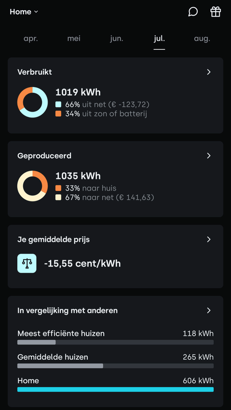

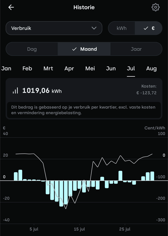

In het Tibber Homevolt topic hadden we het over de factuur van juli. @commentator gaf daar aan dat er iets niet op zijn factuur klopte en ik moet zeggen dat et zelf eigenlijk ook niet snap.
Voor de maand juli (waren we op vakantie) waren volgens de app de kosten -123,72 euro.
Alleen op de factuur is er 145 (70 verbruik, 13 inkoop, 61 eb) ex btw in rekening gebracht. Terwijl hij (en ik) verwachten dat we dat zouden terugkrijgen.
Afbeeldingslocatie: https://tweakers.net/i/FKDKAB7wpGEa2b5JLI1DyylqTh8=/x800/filters:strip_exif()/f/image/q972W8JzTuNaaze9hP3pguSy.png?f=fotoalbum_large
Afbeeldingslocatie: https://tweakers.net/i/U99wDFmR_TeDTRy3GnAb2RH6eD8=/x800/filters:strip_exif()/f/image/VXVpt6Pnpo74CJQdGLS05QxV.png?f=fotoalbum_large

kun je eens een laadsessie rapportje delen?
Dat zit in de app, dan naar de auto, dan naar de laadtijdlijn en dan boven in "laadkosten"
daarin kan je zien wat de kosten zijn, die je gaat afrekenen.
Afbeeldingslocatie: https://tweakers.net/i/fR7hDhQCdwYfL7Zq9Ep0qOCn4z0=/x800/filters:strip_exif()/f/image/xXAyxhTvqFlZ55yNlqeTZNWb.png?f=fotoalbum_large
Dit is van mijn huidige sessie, geen eindtijd. Persoonlijk denk ik dat die 15 cent erg hoog is, gezien het feit dat de prijs overdag lager ligt.
Verder vind ik het erg knap dat mijn auto tot 83% geladen is als de auto zelf het laden stopt als het de 80% aantikt.
  • ybos
tcw82 schreef op dinsdag 11 augustus 2026 @ 11:40:
Scroll ff omhoog naar mn post van 22:13 gisteravond. Weet niet of nog een keer quoten handig is.
  • tcw82
  • Registratie: Oktober 2020
  • Laatst online: 19:27
ybos schreef op dinsdag 11 augustus 2026 @ 11:44:
Ohja ik zie hem, ik had hem niet herkent, hij is "verkeerdom" vergeleken met mijn. zowel qua kleur als ook qua locatie van de grafiek.
Bijzonder inderdaad. Wat zeiden ze bij Tibber ervan nadat je hiervoor een ticket bij een mens hebt ingeschoten ?

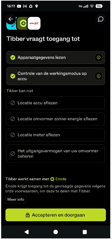

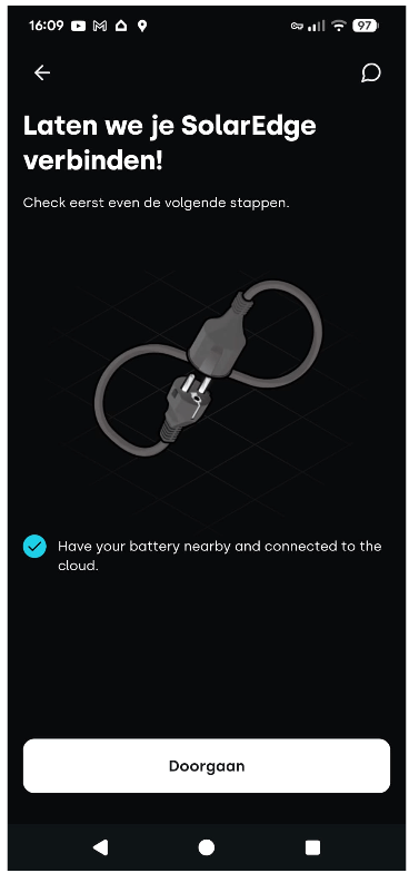

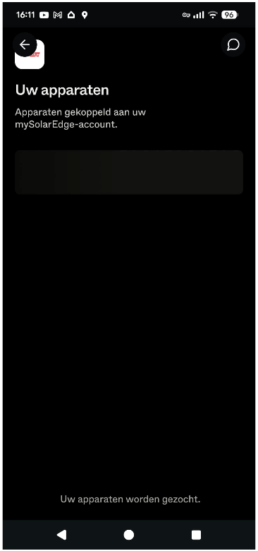

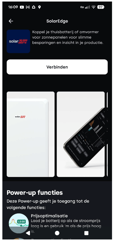

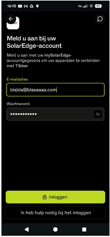

Ik kreeg sinds de 28ste opeens geen data meer binnen in de app van mijn SolarEdge. Hierdoor klopt het gemiddelde dat de app laat zien ook niet meer.
De Power-up van SolarEdge liet wel de opbrengst van de PV's zien, maar deed niks met deze data.
Nu las ik dat ik SolarEdge moest ontkoppelen van mijn account en daarna weer moest koppelen (iets met een nieuwe "Power-up").
Tijdens de setup zie ik wel de melding "Have your battery nearby and connected to the could".
Battery?? Euuuu. Die heb ik wel, maar heeft niks te maken met SolarEdge!
Ik heb het een aantal keer geprobeerd, maar na het invullen van de SolarEdge-gegevens (e-mail/wachtwoord) krijg ik het berichtje "Uw apparaat is gekoppeld". Daarna gaat de app weer terug naar het scherm "Accepteren en doorgaan".
Als ik accepteer, gaat hij door naar "Meld u aan bij uw SolarEdge-account". Als ik dan (weer) op inloggen klik, gebeurt er niks mee. Telefoon: Android.
Ik heb de app ook al een paarkeer opnieuw geïnstalleerd.
Iemand hier met een tip?
Afbeeldingslocatie: https://tweakers.net/i/WA4_8E_RvF6n9f2HPe8XcuJYTis=/fit-in/4000x4000/filters:no_upscale():strip_exif()/f/image/51GfCTp2BILfe8JHcSYtu7M6.png?f=user_large
Afbeeldingslocatie: https://tweakers.net/i/WO3BUj3qolHL8hYDSJhCx1yE_Qc=/fit-in/4000x4000/filters:no_upscale():strip_exif()/f/image/ysRKHtaAOMsmMTmoQldD3Afz.png?f=user_large
Afbeeldingslocatie: https://tweakers.net/i/7sQcrte_juCDIKv41q3tpfQvYUE=/fit-in/4000x4000/filters:no_upscale():strip_exif()/f/image/0dpsmIFz6Z2eSX31wqBx92ts.png?f=user_large
Afbeeldingslocatie: https://tweakers.net/i/Cy9Xwmw2Y6keVo7x3Re-MjtvftI=/fit-in/4000x4000/filters:no_upscale():strip_exif()/f/image/GlWjyI8yjcVmtG7RbzkRiuSs.png?f=user_large
Afbeeldingslocatie: https://tweakers.net/i/Xcu5SM5LsFdbaI7jPHmtwCqwpt0=/fit-in/4000x4000/filters:no_upscale():strip_exif()/f/image/qWLaafKWrbaEGizjty0tLbdV.png?f=user_large
Afbeeldingslocatie: https://tweakers.net/i/ME47L-P9ENv474_fG5Sqfv1uR3w=/fit-in/4000x4000/filters:no_upscale():strip_exif()/f/image/pb5yCdsLv2mvaZweMtVmuiPc.png?f=user_large
Afbeeldingslocatie: https://tweakers.net/i/m9a1JZ3wCTij_yaH8_rLCi1lZ1c=/fit-in/4000x4000/filters:no_upscale():strip_exif()/f/image/beIjvb5RbQuwQzvNAlkdPPtr.png?f=user_large
[ Voor 46% gewijzigd door N0EL op 11-08-2026 16:17 ]

Aha......
Hey Noel,
Ik begrijp je frustratie met de SolarEdge koppeling! Wat je beschrijft is inderdaad gerelateerd aan een bekend incident met SolarEdge waar we momenteel mee bezig zijn: SolarEdge - missing production data.
Het probleem dat je ervaart - waarbij je na het invoeren van je SolarEdge gegevens het bericht "Uw apparaat is gekoppeld" krijgt, maar dan vast komt te zitten in een loop terug naar het "Accepteren en doorgaan" scherm - is onderdeel van dit lopende incident. Ook al heb je de app meerdere keren opnieuw geïnstalleerd, dit lost het onderliggende probleem helaas niet op.
Dit is een technisch probleem dat menselijke ondersteuning nodig heeft, vooral gezien het lopende SolarEdge incident.
Wil je dat ik dit gesprek doorstuur naar ons supportteam?
Met vriendelijke groet,
Tibber’s AI-assistent

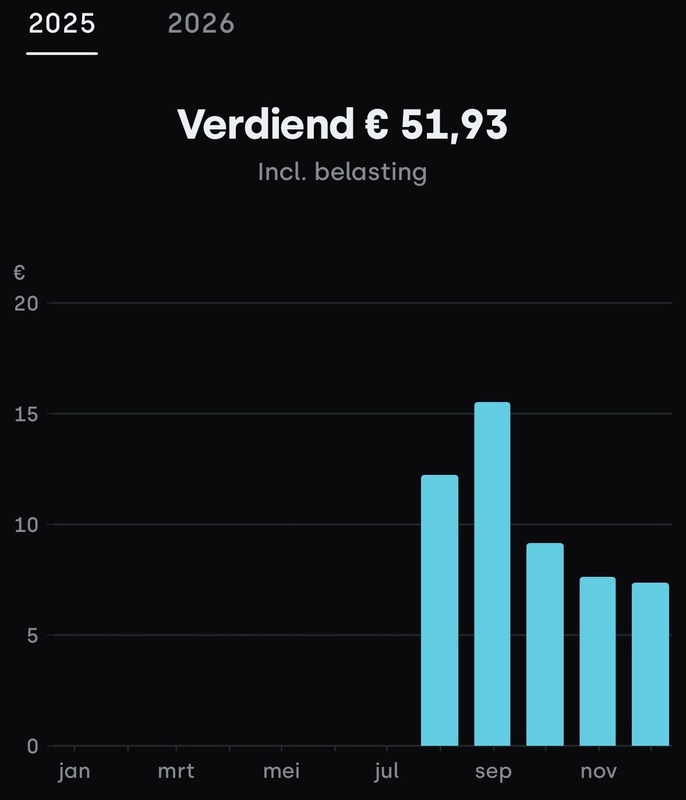

Resultaten 1 jaar Grid Rewards
Op 5-8-2025 heb ik mijn Zaptec Go 2 geïnstalleerd en toegevoegd aan Tibber om Slim te kunnen laden. Hier wat gegevens over mijn situatie en de resultaten:
  • Ik woon bij Venlo in de buurt (Enexis gebied).
  • Ik heb een Zaptec Go 2 geïntegreerd met Tibber
  • Ik rij een Tesla Model 3
  • Ik heb zo’n 30.000km gereden en bijna geheel thuis geladen
  • Ik schat dat 70% van mijn laadsessies goed getimed kon worden door Tibber, omdat de auto meerdere dagen thuis stond aangesloten (er waren relatief weinig momenten waarop de auto ‘s avonds bijna leeg thuiskwam en ‘s ochtends weer vol moest zijn)
  • Ik geef bijna altijd een vertrektijd op
Het afgelopen jaar heb ik met Grid Rewards € 95,49 verdiend.
Hier de resultaten per maand over het jaar heen:
Afbeeldingslocatie: https://tweakers.net/i/ks6G48ERmd72I_GJ9IvWJkLKkQU=/x800/filters:strip_icc():strip_exif()/f/image/B5vRBg6M5ppobh8lUfqHjnbV.jpg?f=fotoalbum_large
Afbeeldingslocatie: https://tweakers.net/i/cw2o7GYhf5Z0taUe_TISlHGdwlM=/x800/filters:strip_icc():strip_exif()/f/image/gtxOBSrkjM9US5DaZKedSLpL.jpg?f=fotoalbum_large
Ik hoop hiermee mensen die op zoek zijn naar echte resultaten een beeld te geven van mijn resultaten. YMMV

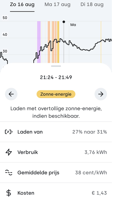

  • ybos
JB schreef op zaterdag 15 augustus 2026 @ 08:31:
Ik snap alleen niet waarom er dan geen zonneladen planning in wordt meegenomen? Dat gebeurt bijvoorbeeld wel als ik maandag 8:00 uur vertrekken invul :?
Bij ons gaat het zonneladen juist helemaal fout...
Ik heb de optie uitstaan (want accu, dus geen teruglevering van de zon).
maar, vanavond van 21:25 tot 21:50 geladen met "overtollige zonnestroom" voor zowat het duurste moment van de dag, 38cent/kwh, daar word ik niet blij van. :N
Rond dat tijdstip is het tegenwoordig al weer donker, zonne overschot is dan onmogelijk.
Afbeeldingslocatie: https://tweakers.net/i/PKxgTIx54n94usM5fBr5US8Io3k=/fit-in/4000x4000/filters:no_upscale():strip_exif()/f/image/YbMmqce3ULrToVDKCW5Rw5jI.png?f=user_large
  • tcw82
ybos schreef op zondag 16 augustus 2026 @ 22:57:
Dat is niet tof !
Waarschijnlijk een beetje een grammofoonplaat die blijft hangen, maar aanmelden bij Tibber (helaas eerst via de AI) en dan een ticket bij een mens. We kunnen hier wel met je meeleven, maar niet voor je oplossen.

Hij is hier ook gaan laden, 11.05kWh a €2.03.
Dat is 18 cent per kWh.
Best duur als je nagaat dat de enige vertrektijd volgende week dinsdagochtend is.
  • Pr088
ASS-Ware schreef op dinsdag 18 augustus 2026 @ 21:38:
Even voor mijn beeldvorming mbt oranje (uitgesteld) icm die 4 uur stekker eruit/erin. Mijn auto is vandaag al gaan laden (dus niet oranje), daarbij flink gezakt qua kosten tov normale tarief (13 cent). De auto is nu 98% vol, maar ik weet niet wanneer die laatste 2% nog gaan gebeuren. Dat is verder niet van toepassing op grid rewards in mijn geval toch, als ik ga ontkoppelen?
