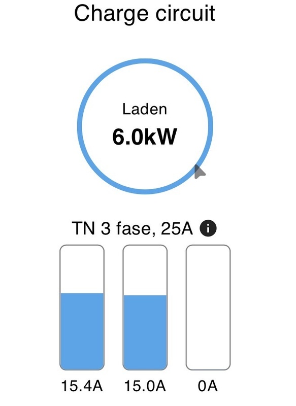

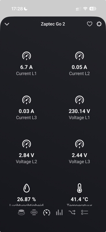

  • Tdem
Helaas begint onze tesla model 3 in combinatie met Zaptec Go 2 direct te laden buiten laadplan om… nu al twee keer opnieuw aangesloten binnen twee uur. Waardeloos weer.
  • Dountoun
  • Laatst online: 20:36
Tdem schreef op zaterdag 30 mei 2026 @ 18:44:
Ik heb bijna dezelfde setup, enige verschil is Zaptec Go (1), de mijne ging ook direct laden maar wel met grid rewards en een lagere prijs dan de laagste prijs vandaag. Uiteindelijk win win.
[ Voor 4% gewijzigd door Dountoun op 30-05-2026 21:42 ]

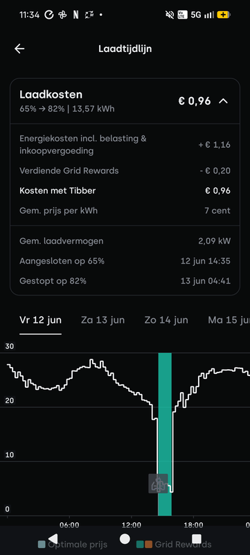

  • tcw82
  • Registratie: Oktober 2020
  • Laatst online: 06:27
Afbeeldingslocatie: https://tweakers.net/i/xP70hClE_HFD104S8r8BLkmWnos=/x800/filters:strip_exif()/f/image/tIv5Mv6VQGOIMK7GyzMhIhzC.png?f=fotoalbum_large
Toch leuk thuiskomen zo.

Mbt de Zaptec Go 2 zijn er problemen met de temperatuur sensor, waardoor de laadpaal op storing gaat. Alleen een wissel van de hardware kan dat oplossen. Schijnt een bepaalde batch te zijn… nu heeft Tibber een actie, waarbij ik inmiddels al enige tijd wacht. Klaarblijkelijk is er geen voorraad (meer).
@Backpacker is men op de hoogte van deze issues? Niet dat we straks 2,5 week wachten op hardware die sowieso defect gaat na plaatsing…

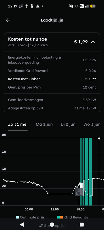

Niet alleen de spread is hoog op het moment maar ook de onbalans.(of gaan die 2 vaak hand in hand?)
De auto begint net even voor 8 uur met Tibber grid rewards te laden tijdens een day ahead prijs van 30 cent exclusief belastingen, waar mij dan 0 cent ex. voor in rekening gebracht wordt plus nog wat grid rewards kado. De wondere wereld van de onbalans.

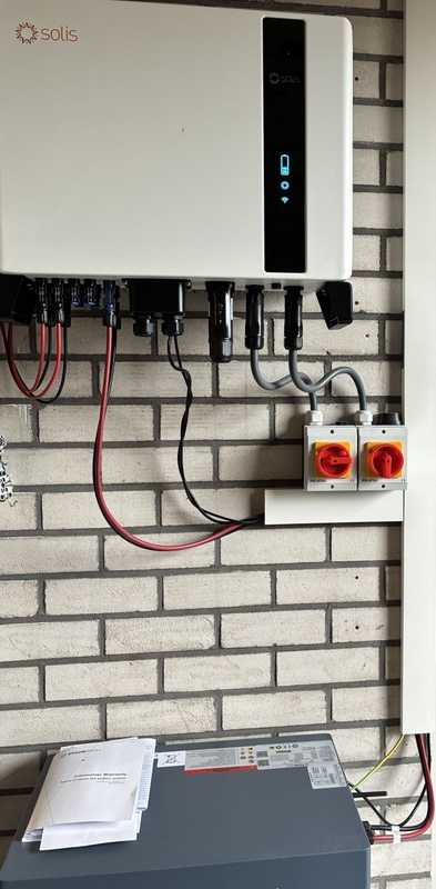

  • josvandekoffie
  • Laatst online: 06-10 21:50
Laroil schreef op maandag 13 april 2026 @ 13:55:
Heeft iemand al ervaringen met de Tibber batterij 20 kWh Pylontech Force H3 met de Solis S6 10 kW omvormer? Ik zie dat hij aangeboden wordt voor 6590 euro ex btw met de Tibber korting?
Hoe gaat de installatie enzo? Alvast bedankt
Ja hiero! Sinds een week draai ik deze setup met de S6-EH3P10K-H-EU en 20 kWh Pylontech Force H3. Thuis heb ik een 3x25A aansluiting. Ik heb alles aangesloten met een 5x4mm2 kabel. In de meterkast extra noodstroomkast en ATS geinstalleerd voor lichtgroepen. Er is een aparte omschakelaar voor de inductiekookplaat en warmtepomp mocht het echt nodig zijn.
Voor Tibber heb ik een tibber bridge besteld in een Bridge+Pulse IR setje (die zijn voor maar 50 euro te vinden terwijl voor een losse bridge bij tibber >100 euro. En mijn meter heeft helaas geen IR connectie Enabled). Toevoegen bridge was erg makkelijk. Wel geduld hebben als hij even moet updaten en het kan een kwartiertje duren voordat hij volledig in de Tibber app staat.
Mijn setup draait nu prima via de PowerUps. Wel merk ik dat hij 's avonds na de ontlading niet meer met net import beperkt. Dat zou nog een mooie toevoeging voor Tibber zijn. EV laden en wie prioriteit heeft moet ik nog wat mee spelen.
Beetje offtopic, maar kan belangrijk zijn voor sommigen: Naast de setup heb ik een Tesla wall charger GEN2 draaien met een Raspberry Pico Pi waar ik via Thonny een scriptje op heb gezet voor load balancing. Met een P1 uitlezing en een RS485 module naar de TWC. Waarbij het script denkt dat de thuisaansluiting 20A is, deze gaat dus al vroeg op de rem. Als de thuisbatterij vol gaat laden via het net, dan wordt de EV weggedrukt. Misschien dat ik de Solis eens een tijd op 20A aansluiting zet en de EV load balancing op 25A.
Al met al een leuke setup!

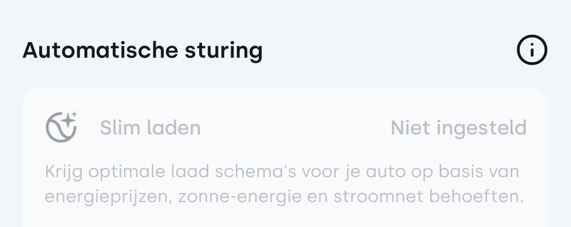

Zucht, het is weer eens zover, het slim laden werkt weer eens niet. Auto aangesloten, lader geunlocked met de rfid tag en naar binnen gegaan.
Krijg ik zojuist de melding dat de auto vol geladen is. Ja hoor, gewoon gaan laden, slim laden is weer eens niet aan te zetten. Auto los gekoppeld, app gegevens gewist, opnieuw ingelogd maar nog altijd is de slimme laden optie 'greyed out' en daarmee niet in te stellen.
Zal wel weer vanzelf bijtrekken maar het gebeurt me iets te vaak de laatste tijd dat er iets niet helemaal gaat zoals ik zou verwachten.
Afbeeldingslocatie: https://tweakers.net/i/lAmjjRy3SMGpWJB3VO3nvCwk1WY=/800x/filters:strip_icc():strip_exif()/f/image/isHo5HR15klN8UtJ0MDFczTs.jpg?f=fotoalbum_large
Nog even in de Easee app gekeken, daar stond vreemd genoeg 'slim laden uitgesteld tot morgen'. Dat nu weer geactiveerd maar dat geeft geen verandering in de Tibber app.
[ Voor 32% gewijzigd door 13art op 03-06-2026 19:58 ]

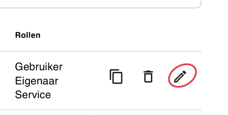

  • JB
  • Laatst online: 00:08
JB
Cédric roelt!
JeroenVerweij schreef op zaterdag 23 mei 2026 @ 14:49:
Dit had ik idd ook. Ff kijken of deze instelling in je Zaptec goed staat:
Kun je zien in de Zaptec webportal. Onder “Installations” je installatie aanklikken. Dan “Settings” en dan “Power management”.
Daar ZOU die moeten staan. Ik zeg ZOU, want het gekke is dat ik de instelling niet zag en de Tibber support medewerker wel (en die heeft hem vervolgens voor me ingesteld). Ik heb sindsdien geen problemen meer gehad
Dat jij het niet zag/ziet heeft te maken met jouw eigen account op portal.zaptec.com omdat je waarschijnlijk bij Autorisaties jezelf geen Service rechten hebt gegeven. Daarna zou je het zelf ook moeten kunnen zien :)
Mijn boefje is liev!
  • JeroenVerweij
  • Registratie: Juli 2019
  • Laatst online: 06:41
JB schreef op vrijdag 5 juni 2026 @ 18:15:
Oh dat is een goede tip! Thanks! Ik zie inderdaad “User” en “Owner” rol bij mijn paal. Weet je toevallig waar/hoe ik Service kan toevoegen? Ik heb zitten zoeken maar kan het niet vinden.
(sorry voor de off-topic maar ik denk/hoop dat we er met nog 1 reactie uit zijn)
  • JB
JB
Cédric roelt!
JeroenVerweij schreef op vrijdag 5 juni 2026 @ 19:22:
Onder je locatie naar autorisaties gaan en dan bij jouw account de rollen checken. Daar kun je de service rol ook aanvinken.
Afbeeldingslocatie: https://tweakers.net/i/QOlhEqMuOHNiKFcmRMNmxd6HTWc=/800x/filters:strip_icc():strip_exif()/f/image/qf0iu2NB02nuxQDyjuo3chLD.jpg?f=fotoalbum_large
[ Voor 25% gewijzigd door JB op 05-06-2026 19:31 ]
  • JeroenVerweij
JB schreef op vrijdag 5 juni 2026 @ 19:28:
Mijn dank is groot! Gelukt en ik zie de instelling nu inderdaad ook :)

  • JB
JB
Cédric roelt!
Pr088 schreef op maandag 8 juni 2026 @ 10:05:
Mijn Easee doet dit onder aansturing van de Pulse + Tibber-app en ik heb al meerdere keren 1,4kW voorbij zien komen (6A op 1 fase).
Dit kan ik in ieder geval ook beamen bij de Zaptec Go 2. Want ik had ineens lage kW waarden met laden van de auto. Daarbij bleek dat de Zaptec Go 2 op 1 fase bezig was. Er vanuit gaande dat Tibber dit beïnvloed, omdat ik de laadpaal via Tibber slim laat laden, werkt dat dus wel degelijk maar ik heb niet het idee dat het obv zonneoverschot was want de zonnepanelen deden op dat moment vrij weinig.
Afbeeldingslocatie: https://tweakers.net/i/3T9ApxnHPTw3bdRtPsrOZil28tY=/x800/filters:strip_icc():strip_exif()/f/image/rKashHA9LzpDY6GBtftifKPe.jpg?f=fotoalbum_large
Afbeeldingslocatie: https://tweakers.net/i/FHJLDGQZ79kGqC6UKYeMSKRvKEk=/x800/filters:strip_icc():strip_exif()/f/image/FxYnHjbKGzsHeUGMgckeEJi0.jpg?f=fotoalbum_large
[ Voor 37% gewijzigd door JB op 08-06-2026 10:38 ]

  • Pr088
  • Laatst online: 06:32
JB schreef op maandag 8 juni 2026 @ 10:35:
Fijn, deze bevestiging. Tibber doet dit waarschijnlijk onder het kopje 'zonneladen' (te vinden in je laadgeschiedenis). Immers, als je laadt op de meest gunstige prijzen dan gaat je auto 3-fasen voluit.
  • JB
JB
Cédric roelt!
Pr088 schreef op maandag 8 juni 2026 @ 11:39:
Ik zie dat nergens terug, waar vind je dat precies?
  • Pr088
JB schreef op maandag 8 juni 2026 @ 11:42:
In je laadtijdlijn. In Tibber op je autowidget en dan op 'Laadtijdlijn'
  • JB
JB
Cédric roelt!
Pr088 schreef op maandag 8 juni 2026 @ 11:46:
Ik mis daar al vanaf het begin historie. Ik zie alleen de dag ervoor. Waar kan ik de overige sessies terug zien, die langer zijn geleden?

Je kunt alleen je huidige sessie bekijken inderdaad.
Waar kan je dat schermpje van die laadstatistieken opvragen in de zaptec app? (2e screenshot) Ik heb deze laadpaal net maar dat schermpje had ik nog niet gezien. Er is trouwens ook nog een firmware update beschikbaar 3.3.0.0

Dat is op de Homey Pro, maar je kunt via de Zaptec Portal wel meer zien;
Afbeeldingslocatie: https://tweakers.net/i/oHZNI37SkGWXdpobG3-SEJrkTJk=/x800/filters:strip_icc():strip_exif()/f/image/lZ939vw8TVy71hDUwdVWZS6k.jpg?f=fotoalbum_large
En ja die 2 fasen klopt, mijn PHEV kan op 1 of 2 fasen laden, maar niet op 3...

de GR's gisteren waren best prettig.
Afbeeldingslocatie: https://tweakers.net/i/fnUIUYp81Wq1fQAhf5MPNv1dXBE=/x800/filters:strip_exif()/f/image/Xavw1GtZibqWrqlTz0YIbjll.png?f=fotoalbum_large

  • ASW1
  • Laatst online: 21:27
tcw82 schreef op zaterdag 13 juni 2026 @ 11:35:
€ 0,20 dat is binnenlopen.
  • tcw82
ASW1 schreef op zaterdag 13 juni 2026 @ 12:27:
Geld is geld.
Persoonlijk vond ik de 7 cent / kwh meer opvallend (ook gezien de tijd dat het laden plaats vond )
  • Mooper
  • Registratie: December 2024
  • Laatst online: 20:09
Ook (o.a. daardoor) een lage laadprijs á 7c per kWh. Dat tikt toch wel positief aan hoor, moet je niet altijd blind staren op alleen de GR.
  • Untouchablezz20
  • Laatst online: 06:57
tcw82 schreef op zaterdag 13 juni 2026 @ 12:53:
Geld is geld.
Netjes! Maak je gebruik van vertrektijden?
  • ASW1
Mooper schreef op zaterdag 13 juni 2026 @ 14:27:
Maar dat lage tarief kreeg je sowieso al door je laadschema. Dat je nu op een andere tijd in dat laadschema hebt geladen levert je een beetje extra Grid Rewards op, maar je laadt nog steeds voor diezelfde prijs.
  • Beekforel
  • Laatst online: 22:38
Beekforel
Is eigenlijk geen vis
ASW1 schreef op zaterdag 13 juni 2026 @ 15:50:
Gister rond die tijd lag het tarief wel hoger hoor. Je ziet in het screenshot ook de flinke dip in het tarief.
  • ASW1
Beekforel schreef op zaterdag 13 juni 2026 @ 15:59:
Het laadschema wordt zo bedacht dat het laden op dag x tijdstip y klaar is. Hij pakt automatisch de goedkoopste uren daartusen. Mocht het door onbalans het op een ander tijdstip wenselijk zijn te gaan laden dan doet hij dat, zoals gisteren om die tijd. Je betaalt dan echter nog steeds hetzelfde als wat je zou betalen in het eerder bedachte schema. Je bent dus niet goedkoper uit dan het schema dat al was aangemaakt, wel krijg je 20 cent grid rewards erbij.
  • Mooper
Nee hoor, zijn genoeg voorbeelden dat de all-in prijs rond de 22c of hoger lag en je dan bijvoorbeeld voor 14 cent of lager laadt
  • tcw82
Untouchablezz20 schreef op zaterdag 13 juni 2026 @ 14:29:
In dit geval stond er misschien een vrijdag ingesteld. (Vrijdag ochtend , maar dit is vrijdag middag);
  • tcw82
