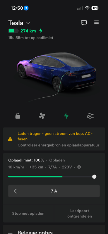

Ik heb sinds een paar dagen een aantal keer een (op het oog) issue gehad met laden van mijn Tesla via mijn Zaptec Go 2.
Het laden ging eerst een tijd goed, volledig op 11kw. Op enig moment kakte de laadsnelheid enorm in en zag ik dit in de Tesla app:Afbeeldingslocatie: https://tweakers.net/i/3Ynv5eqS499eOVg_fvrzSPmPdiE=/x800/filters:strip_exif()/f/image/BxTWya6e4nceS8KlIDZsRaej.png?f=fotoalbum_large
Ik zag dit steeds snel en ontkoppelde dan de auto omdat het zich niet leek te herstellen en ik de auto wel vol nodig had. Daarna pakte die het laden weer op 11kw op.
Inmiddels heb ik dit met Tibber support uitgezocht (waarvoor grote dank, ging super snel en deskundig!). Het advies was om de Tesla gewoon aangekoppeld te laten staan omdat zich dit waarschijnlijk vanzelf zou herstellen. En inderdaad, na een minuut of 10-20 (toevallig exact op het hele uur om 13:00) herstelde het laden zich vanzelf weer naar 11kw.
Mocht iemand hier dus ook tegenaan lopen in de combinatie Tesla, Tibber, Zaptec Go 2… heb geduld, het komt vanzelf weer goed :)

Vraagje: is het normaal dat Tibber wacht op 5500W opwek vooraleer hij begint met laden? Ik dacht dat 3fasen laden 4200W nodig had. Waar komt dat getal vandaan?
Mijn Zaptec Go 2 kan automatisch schakelen tussen 1 en 3 fasen bij (on)voldoende opwek. Kan Tibber dat ook?

josduisings schreef op vrijdag 22 mei 2026 @ 17:06:
Interessante vraag. Ik heb ook een Zaptec Go 2 maar een andere auto (Tesla Model 3). Bij mij staat dat ie start vanaf 4800W 🤷🏻‍♂️ En dat haal ik nooit, aangezien mijn piek opwek op de 4000w ligt.
Tibber kan dat schakelen denk ik nog niet. Ik zit in een pilot om het te testen. Daar werkt het wel en ik verwacht dat het op termijn wel wordt uitgerold, @Backpacker weet misschien meer. Ik heb thuis in combinatie van Easee met Tibber al een zonneladensessie gezien op 1 fase, 6A, 1,4kW.
Meeste auto's kiezen inderdaad voor minimaal 3 x 6A x 230V = 4,2 kW. Ik heb op drie fasen zelf als laagste 4,4kW gezien. Waarom Tibber wacht op 5,5? Geen idee.
Waar komt dat hippe balkje vandaan? Die heb ik niet? Heb je Android, of iOS?

Pr088 schreef op zaterdag 23 mei 2026 @ 07:42:
Screenshot = iOS. Ik heb het balkje ook een ook iOS.
Ben benieuwd naar de afronding van de pilot. Ik heb wel zin in dat automatisch switchen :)
