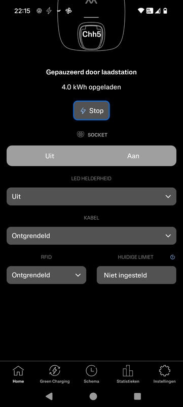

Sinds een week hebben we een laadpaal: De Charge Amps Luna, gekocht via de Tibber Store. Daarnaast gebruiken we ook de Tibber Pulse P1-meter.
We hebben bewust voor deze laadpaal gekozen omdat hij volgens Tibber goed samenwerkt met GridRewards. En eerlijk is eerlijk: hij ziet er mooi uit, wat ook meespeelde (de WAF-factor 😉). De installatie is netjes verlopen: een 5-aderige 4 mm² kabel, aangesloten op een 20A automaat in de meterkast. Tot zover alles prima.
De auto is gekoppeld in de Tibber-app en GridRewards lijkt te werken, inmiddels €0,40 verdiend. Dat deel functioneert dus.
Waar knelt de schoen: De Charge Amps app zet het maximale laadvermogen regelmatig op 12 ampère. Daardoor laadt de auto met ongeveer 8 kW, terwijl er 11 kW beschikbaar is. Ik zeg nu "charge amps zet....." maar dat weet ik dus helemaal niet!!
Ik probeer te achterhalen wie dit bepaalt:
Is het Charge Amps zelf die dit instelt?
Of is het Tibber (via de app of via GridRewards) die het laadvermogen terugschroeft?
Of speelt de auto hier nog een rol in?
Soms staat er helemaal niets ingevuld in de Charge Amps app, wat het nog onduidelijker maakt. Afbeeldingslocatie: https://tweakers.net/i/u9HLnRlHIDAZihbg2FNLFnoxdKs=/x800/filters:strip_exif()/f/image/kpEMvzhPkODj2x5GQIVTDtrI.png?f=fotoalbum_large
In de tibber App is het altijd 16amp geweest.
Afbeeldingslocatie: https://tweakers.net/i/Qa_4gO35a5l0XtthAdfuwhk-41g=/x800/filters:strip_exif()/f/image/zTx4Rot3T5sRQPq3eE7AMcih.png?f=fotoalbum_large
Ik wil graag begrijpen wie de regie heeft over het laadvermogen. Wie bepaalt wanneer er teruggeschakeld wordt? En hoe kan ik controleren of dit gedrag klopt?
Hieronder 2 voorbeelden,
Linker plaatje: starten op 11, dan zakken naar 8 en dan uit.
Middelste plaatje starten op 11, zakken naar 8 en dan weer naar 11. (dit deed me vermoeden dat het een belasting (warmte?) ding is. het lijkt niet te lukken om het volgas door te laden, dus even rustiger en dan weer door).
Meest rechter plaatje is vanavond, eerder op de dag geladen omdat ik weg moest, dat is 11-8-11.... meest rechts op die afbeelding zijn 2 "gridreward" sessies, beide op 11kw.

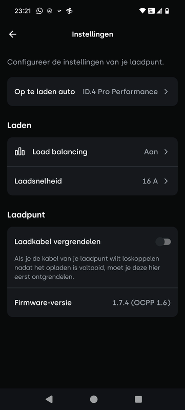

@tcw82 Ik lees zo gauw niets in je verhaal over load-balancing. Heb je daar al naar gekeken?
Het zou namelijk goed kunnen dat Tibber het laadvermogen op die momenten heeft afgeschaald ivm andere verbruikers die op dat moment actief waren.
Als je op de tegel klikt (in je Tibber app) waar je het actuele verbruik van je woning ziet, en dan rechts op 'fasen' klikt, kun je zoiets te zien krijgen:
Afbeeldingslocatie: https://tweakers.net/i/xrSQfzuz_RgpWyblfiLIFieKZlA=/x800/filters:strip_icc():strip_exif()/f/image/wqyatQR0AuyuVsq1G4iCaG5X.jpg?f=fotoalbum_large
Op die momenten wordt bij mij het laadvermogen dus terug geregeld (ik heb een 1x35A aansluiting)
[ Voor 57% gewijzigd door DaanTriple7 op 14-10-2025 00:20 ]
Soms staat er helemaal niets ingevuld in de Charge Amps app, wat het nog onduidelijker maakt. [Afbeelding]
Je hebt een 20A automaat, waarom neem je dan in de Tibber app niet die ruimte? Stel loadbalancing in op 20A ipv 16A.
Je auto-omvormer begrenst het geleverde vermogen wel.

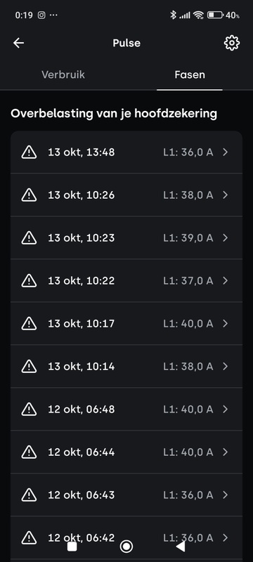

Heb je ook een overzicht van de Pulse P1 voor ons? Dan kun je het totaal gevraagde vermogen van je huisaansluiting zien.

@tcw82 ik heb een soortgelijk 'probleem' maar compleet andere setup. Tibber slim laden icm wallbox pulsar pro en hyundai Kona. Geen pulse maar load balancing via de wallbox zelf.
Bij mij laadt hij ook maar met max 8kW of ongeveer 12A, ondanks dat alle schuifjes op maximaal staan. Heb gister de wallbox eens opnieuw opgestart, vandaag of morgen nog eens proberen...

In het fase overzicht zie ik inderdaad een overschrijding van de 25 ampère gemeld worden.
Het onderzoek naar wie die schavuit is die de belasting naar de 31 ampère duwt is gestart.
Hoofdverdachten:
- Thuis accu, die kan 2200 max laden, maar zijn er 2, geeft 4400 watt.
- de Quooker. Die springt eens in de zoveel tijd aan. Deze maakt pieken van 2200watt.
- de hybride warmtepomp (5kw thermisch) die loopt tegen de 1500 aan.
Als ik dat optel:
Base load is 300w
11000 auto laden
4400 accu
2200 Quooker
1500 warmtepomp
19400 is wel meer dan de 3*25*230 geeft 17250.
Dan denk ik dat ik wel weet wat er gebeurd en doet de loadbalancing zijn werk. Wel is het zo dat de accus vannacht niet geladen hebben.

  • Pr088
  • Laatst online: 21:05
tcw82 schreef op dinsdag 14 oktober 2025 @ 09:11:
@Pr088 @DaanTriple7 @michaelvo
Bedankt voor het meedenken.
Ik vermoed dat ik iets gevonden heb dankzij jullie aanwijzingen.
Hoofdverdachten:
Als ik dat optel:
Base load is 300w
11000 auto laden
4400 accu
2200 Quooker
1500 warmtepomp
Voor de volledigheid wat plaatjes:
[Afbeelding][Afbeelding]
Eerst de Quooker, regelmatige pieken om de zaak warm te houden.
Dan de warmtepomp, over een periode van anderhalve week. Dus circa 1, soms 2 pieken per dag. En rechts de afbeelding waar ik wel wat duidelijkheid uit kreeg, de fase verdeling. 31 ampère 😱😱😱 en dan slechts 15 op fase 3.
Ik denk dat ik weer even in de meter kast ga grutten, en de verschillende verbruikers herverdelen(indien mogelijk).
Ohja, de 24 Amp is bewuste keuze, ik heb al 2 keer de hoofdzekering stuk gehad in het verleden, 300 euro per keer, dat wil ik graag voorkomen. Het zijn Smeltzekeringen. Automaten plaatsen is nog duurder helaas.
Met de smeltzekeringen is het wel oppassen ja. Voor een Quooker zou ik niet zo snel de meterkast overhoop halen, dat zijn vaak hele korte piekjes. Accu's op 1-fase? Dan zou je de warmtepomp en accu's kunnen verdelen over verschillende fases. Of 'gewoon' accepteren dat de Pulse af en toe ingrijpt en terugschroeft naar 8kW? De Pulse geeft meestal na 10-15 minuutjes weer vol vermogen vrij.
Succes! Fijn dat we konden bijdragen in de zoektocht.

  • Ethirty
  • Laatst online: 20:58
Ethirty
Who...me?
Hoofdverdachten:
Als ik dat optel:
Base load is 300w
11000 auto laden
4400 accu
2200 Quooker
1500 warmtepomp
Je kan de 11kW 3f niet zo optellen bij je 1f belasting...
Je moet per fase kijken wat je totalen zijn. Indien 1 over de grens heen gaat wordt de hele laadsnelheid verlaagd tot die ene fase weer in het groen is.

  • tcw82
  • Registratie: Oktober 2020
  • Laatst online: 04:37
Ethirty schreef op dinsdag 14 oktober 2025 @ 13:04:
Helder, dat is ook waarom ik die zwaardere jongens even ga inventariseren opdat ze beter over de fase kunnen worden verdeeld. En ook het uitschakelen van de Quooker in de nachtelijke uren is best een reële optie. (In home assistant is dat niet heel erg ingewikkeld).

  • tcw82
michaelvo schreef op woensdag 15 oktober 2025 @ 08:43:
@tcw82 bij mij was het denk ik een hickup van de Wallbox, na een restart laadde hij vannacht netjes op 16A.
Ik heb dus wat verder gekeken en het lijkt een fase onbalans in de belasting te zijn. Daar ga ik even naar kijken en tot die tijd laat ik de loadbalancing dinges zijn werk doen. (Het is ook niet zo dat de auto elke dag 60+% opgeladen hoef te worden. )

@Backpacker Ik zal je het accountadres apart (DM) toesturen. Hieronder mijn ervaringen.
Op 7 oktober heb ik de auto gekregen. De laadpaal heb ik gekocht in de Tibber Store. Aangesloten met een 5x4mm²-kabel, een MID kWh-meter ertussen en een 20A 3-fase zekering. De buurman was bereid om een proeflading te doen, dat ging allemaal goed. De specifieke laadpaal is de Charge Amps Luna, in combinatie met de Tibber Pulse P1-meter. Deze is via een "actieve" splitter aangesloten op de P1-poort van de slimme meter.
De laadpaal in kwestie: https://tibber.com/nl/sto...ge-amps-luna-grid-rewards
Afbeeldingslocatie: https://tweakers.net/i/v9IxJu8Ah_lmfl6-hQWkByZaSLs=/800x/filters:strip_icc():strip_exif()/f/image/l6JfY4uQaHs67wFZctPrTNA9.jpg?f=fotoalbum_large
Dus: op 7 oktober de eerste poging om de VW ID.4 aan te sluiten en te laden. De eerste paar dagen ging dat met wisselend succes.
Laadampère-instellingen: De Luna heeft een maximaal amperage van 20A meegekregen, wat in lijn is met de kabel en de afzekering. In de Tibber-app heb ik een maximum van 16A opgegeven als laadstroom en een fasebewaking van 3x24A (1A lager dan de 25A die we gemonteerd hebben; dit zijn smeltpatronen. Nadat we er al drie hebben moeten vervangen (1x1 en een jaar later 1x2 tegelijk), zijn we wat voorzichtiger geworden met de belasting van deze porseleinen patronen. €300 per bezoek tikt aardig aan!).
Wat er herhaaldelijk gebeurde, is dat in de Charge Amps-app de laadstroom verdween:
Afbeeldingslocatie: https://tweakers.net/i/Z75clh9KxhJlMklz9hMAbRpeuAk=/x800/filters:strip_exif()/f/image/sjhSQd367BVtGJdZhQQ66e3R.png?f=fotoalbum_large
Of op 12A kwam te staan, hier heb ik helaas geen screenshot van. Ik vermoed dat de oorzaak ligt in de gebrekkige communicatie tussen de Charge Amps- en Tibber-software. Pas toen ik alles opnieuw instelde, met veel pauzes en geduld, leek het probleem opgelost.
Daarna kreeg ik meldingen van fasebewaking: 31A op één fase, dat is ongeveer 7130 watt. Dit lijkt te kloppen met het verbruik op die fase (1/3 van 11kW voor het laden, 2200W voor een thuisaccu en een warmtepomp die 1500W trekt). 3666 + 2200 + 1500 = 7366Watt, waarbij loadbalancing zou moeten ingrijpen. In Home Assistant kan ik de verbruikers mooi in een grafiek leggen, maar het hierboven beschreven verbruik heeft niet plaatsgevonden. Het is mij dan ook onduidelijk waar die 31A vandaan komt. Later begreep ik dat meer mensen last hebben van "spookmeldingen". Denk dan aan extreem hoge ampères (soms 80.000A) voor een milliseconde, waarop Pulse dan ingrijpt. Die meldingen gaven mij een onrustig gevoel. Er is vast een bandbreedte waarin smeltpatronen veilig blijven, maar of dat tot 31A is... 😐 Deze situatie wordt deels ondervangen door HA-automatiseringen, die bijvoorbeeld de Quooker (minstens 2300 w piek bij inschakelen) tijdelijk uitschakelen tijdens nachtelijk laden.
Afbeeldingslocatie: https://tweakers.net/i/Ik-68IVZDvZ847lp-R28oKE7NDs=/232x232/filters:strip_exif()/f/image/chgvyBVR0EES3tVGaZ4m57Wn.png?f=fotoalbum_tile
Op een gegeven moment hadden we flink wat kWh geladen. Toch kreeg ik op verschillende plekken in dezelfde Tibber-app verschillende kWh-waarden te zien. In het geval van de afbeeldingen is het verschil maar 2 kWh. het begon aanzienlijk groter, 12 kWh was het hoogte punt. Tibber suggereerde dat de Pulse P1-meter te ver van de wifi-zender hing of te weinig vermogen kreeg. Ik heb beide nagekeken, een eigen USB-blokje met meer vermogen gebruikt voor de splitter, en de P1-meter nóg dichter bij de wifi-unit gelegd. Vermoedelijk blijft er altijd een verschil van 2 kWh (die ergens gemist zijn), maar nu loopt het gelijk op. Vreemd was het wel toen er in het begin een verschil van 12 kWh was — helaas heb ik daar geen screenshot van.
Afbeeldingslocatie: https://tweakers.net/i/1xm3xtyYVGg34HjdpUvwmwU1TQc=/232x232/filters:strip_exif()/f/image/2cerH5hMdsZcIXeH4YNdz0dF.png?f=fotoalbum_tileAfbeeldingslocatie: https://tweakers.net/i/Zoa0fIdiIp8ePr7JHw2ViO3eUHk=/232x232/filters:strip_exif()/f/image/vQ6gPPNFpVE2axlsKzoKE8AC.png?f=fotoalbum_tile
Dan was er nog het moment dat we 40 pushmeldingen achter elkaar kregen: ongeveer elke 15 minuten een melding dat er een nieuw slimlaadplan was gemaakt. Tibber heeft dit bekeken en denkt dat de laadkabel niet goed zat. Dat zou kunnen, de auto was tijdens een deel van deze meldings-tsunami niet thuis. Sindsdien is het niet meer voorgekomen.
Afbeeldingslocatie: https://tweakers.net/i/OLMGXco6wywWtY4y9pKmYPzoJ8A=/232x232/filters:strip_exif()/f/image/M8S6OKBpOUeLQY1fgrstUBQJ.png?f=fotoalbum_tileAfbeeldingslocatie: https://tweakers.net/i/fHZlv48Bw_W2sKZu1zNxWMYeMfI=/232x232/filters:strip_exif()/f/image/QFNT9KbmowfJR21rATp0gZUD.png?f=fotoalbum_tile
Het meest recente aandachtspunt voor de stagiair die de software mag ontwikkelen is het volgende: De periodes waarin gridrewards worden toegekend, lopen net niet gelijk met de laagste prijs in de grafiek. De grafiek wordt pas ná het toekennen van gridrewards aangepast. Op de twee screenshots is te zien dat de groene markering precies naast de dalperiode valt. Dit was “vroeger” (ja, we hebben het over amper twee weken 😄) wel uitgelijnd. Of de arcering nu scheef wordt getekend en de gebruiker dus wél degelijk dat dal meepakt, of dat de gebruiker het dal juist níét meepakt (omdat de grafische weergave wel correct is), kan ik niet zo snel of makkelijk achterhalen, maar het viel me wel op. De meest rechter afbeeling is van enkele dagen terug, waarbij de balkjes lijken uit te lijnen met de dal moment, links van afgelopen nacht, waarbij het niet uitlijnt.
Afbeeldingslocatie: https://tweakers.net/i/zSAFU-dyIqucQ9_DQF_GfISApUA=/232x232/filters:strip_exif()/f/image/6IKA52VUiFKMJnzWr9qnZHBZ.png?f=fotoalbum_tileAfbeeldingslocatie: https://tweakers.net/i/FrM1D8e25ydaiukRjrNueeaV344=/232x232/filters:strip_exif()/f/image/1LOM9JoLyFWWkihql5gG3mUf.png?f=fotoalbum_tileAfbeeldingslocatie: https://tweakers.net/i/-i1Lx5dv-OFxnAos1ixA1IsuVjQ=/232x232/filters:strip_icc():strip_exif()/f/image/Vj4LM3iUPrgVLhzvgosbIrNT.jpg?f=fotoalbum_tile
In het verhaal hierboven ontbreken nog een paar kleine irritaties. Bijvoorbeeld schuifjes die niet werken, knoppen die dezelfde functie hebben als de schuifjes maar pas van stand veranderen als je op een andere pagina in de app dat specifieke schuifje heen en weer beweegt. Het lijkt dan alsof alles "aan" staat, terwijl dat in werkelijkheid niet zo is. Je zet het dan uit, moet twee keer "uitzetten" en vervolgens weer aanzetten. Dan blijkt opeens dat het pas dan echt aanstaat.
Of meldingen dat je klaar bent om het net te ondersteunen, terwijl op dezelfde pagina de app laat zien dat de auto niet is aangesloten. Dat is dus dezelfde auto die op dat moment gewoon aan het opladen is. Omdat ik daar moeilijk screenshots van kon maken, voeg ik dit hier maar toe als een soort nabrander.
De laatste dagen lijkt het goed te gaan. Het laadt op het moment dat het moet, de auto is op tijd vol en de gridrewards stromen daadwerkelijk binnen. Na twaalf dagen heb ik een totaal van 91 cent binnengeharkt. :9~
