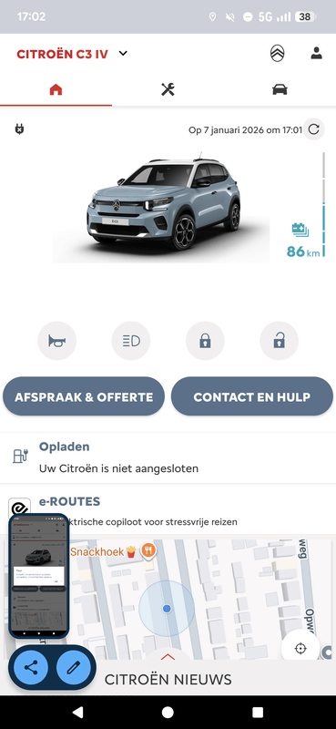

- Net zoals velen hier is het nog wat zoeken naar een correcte interieurtemperatuur, maar 22 voelt echt koud aan. 25 pakt veel van de batterij...
- De app is zoals hier al beschreven een absolute ramp waarbij de Titanic vergeleken, afgedaan kan worden als een accidentele dinsdag. Het lijkt alsof ze een interface gemaakt hebben gericht op de duurste auto's en dan handmatig heel wat dingen eruit gehaald hebben. App blokeert ook constant.
- Uiteraard heb ik ook het verwarmen vanop afstand niet kunnen uitvoeren, maar ook het claxoneren, lichten aan en vergrendelen vanop afstand lukt niet, ondanks de fancy symbooltjes... Het laadoverzicht kan ik wel zien, maar ik laad meestal rechtstreeks vanuit m'n Free2MoveApp

  • Dgoderis
  • Registratie: Januari 2026
  • Laatst online: 03-08 11:11
Is er iemand die mij stap per stap kan meenemen in het uitgesteld laden?
Moet je eerst de kabel insteken en het programma al opstarten? Moet je eerst al normaal opgeladen hebben en dan uitgesteld? Na het instellen van een uur onderaan springt het bolletje terug naar 'opladen onmiddelijk'. Moet je de schuiver rechts houden? Al van alles geprobeerd maar het uitgesteld laden lukt niet.
Ik laad altijd direct vanuit de Free2moveCharge-app want ik werk met de Easywallbox die ik gratis kreeg bij de aankoop van de CE3, ik heb die laten upgraden naar een 7,3kwh optie. Zit daar ergens het probleem?
Meestal stel ik het laden eerst in via die app, maar daar kan je niet uitgesteld laden...
Alvast bedankt en sorry voor de foto van de foto, maar de app laat geen print-screens toe... PS: ik weet dat hij nu niet gekoppeld is.
Afbeeldingslocatie: https://tweakers.net/i/dWm1bM8v7CCyAFuBt3fhKM7Tg5Q=/x800/filters:strip_icc():strip_exif()/f/image/U68ZYv0vZ1LpJcxtMK7952Dz.jpg?f=fotoalbum_large
  • TheBlue
  • Registratie: Oktober 2018
  • Laatst online: 02-08 19:04
Dgoderis schreef op woensdag 7 januari 2026 @ 19:53:
Dit kan je aanpassen in de instellingen van de app, staat standaard uit inderdaad.

Als ik nu in mijn My Citroen app kijk bij Mijn terugroepacties en dan de button Controleren gebruik dan zie nu de tekst " Campagnes om te realiseren", daar achter is een pijltje naar beneden wijzend maar als je daar op drukt gebeurt er niets, dus dan is er geen terugroepactie?
Vervolgens staat er wel onder in het scherm " neem contact op met de dealer".
Zijn er hier forumleden die bekent zijn of er terugroepacties zijn?
Mijn Android telefoon geeft dezelfde (gebrek aan) info als bij jou. Op de iPad krijg ik deze aanvullende informatie Afbeeldingslocatie: https://tweakers.net/i/4RiBWzskIaqZZhXlDxqTYx6QzQs=/800x/filters:strip_exif()/f/image/la9Fv8omWyeX4ILNZVKH0Zar.png?f=fotoalbum_large

Waar in de app zien jullie terugroep acties? Ik zie die helemaal niet. (En dat kan aan de software liggen of aan mijn onkunde om deze geweldige UI te snappen )
  • Dgoderis
LookieChameleon schreef op donderdag 5 februari 2026 @ 21:05:
Afbeeldingslocatie: https://tweakers.net/i/vrS0645H_PNFdjvCerwZHSnUXsI=/800x/filters:strip_exif()/f/image/4orkdS0bFlBvNu4C7dAPzuJm.png?f=fotoalbum_large
  • Dgoderis
Marcot71 schreef op vrijdag 6 februari 2026 @ 15:54:
Rechtsboven klikken op het mannetje, erna "mijn terugroepacties"

Bij mij heet het geen mijn terugroepacties maar mijn moderniseringscampagnes :) Mijn eC3 Max extended range is onlangs bij de dealer geweest voor een nieuwe achterruitenwisser (afgebroken in de wasstraat) en toen is de moderniseringscampagne ws al doorgevoerd. Er staat iig niks in de app nu

Ik heb ook eens een account aangemaakt op een Ipad en inderdaad dan zie ik ook de terugroepactie zoals Gerryvd zegt. Aan het Android platform moet nog even aan gewerkt worden denk ik, daarop is het niet te zien. En op RDW site zie ook geen terugroepacties, misschien zie je daar alleen terugroepacties die met veiligheidsissues te maken hebben.
