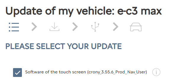

TheBlue schreef op zondag 2 november 2025 @ 18:35:
Ik heb hem ook gekregen nu (had net hiervoor ook de crony update gedaan) via beetje goochelen met wifi zonder internet. Heb een schema kunnen toepassen, geen idee of hij het onthouden heeft en of hij het gaat doen hiermee, momenteel is mijn auto sws net te laag in percentage (46%) dus kan het sws niet uitproberen
Hierbij wel info scherm van de functie, andere screenshots werden om een of andere reden volledig zwart.
Ergens in Februari heb ik onderhoud voor 25000km gehad, en toen is er meteen software geüpdatet.
Sinds dien staat elke doordeweekse dag in de ochtend en middag mijn auto naar 23°C te verwarmen.
Pre-conditioning werkt dus, ook voor de ë-C3 (Max) _/-\o_ _/-\o_ _/-\o_
Punt alleen is dat ik sinds dien dat menu'tje nooit meer naar voren heb kunnen toveren. |:( :F
Ik kan het dan ook niet meer uitschakelen nu of aanpassen naar nieuwe (werk)tijden of een andere temperatuur.
Wellicht is er een apk-hack mogelijk die dat menutje forceert om te laten zien? ik heb alleen niet de kennis om dat te doen helaas. Misschien iemand die hier verstand van heeft?
Oh en ja, ook het spiegels niet altijd in of uitklappen met de sleutel de auto van slot / op slot zetten is bij mij sinds dien ook een probleem.
Verder was tijdelijk ook een oud probleem dat het mediascherm opeens crashed. Te voorkomen als ik bluetooth en wifi uitschakel (dus 0.0 connectie met telefoon maak), en dan 1 minuut wachten tot opeens eindelijk de DAB+ radio het doet, en dan, alleen dan pas weer de bluetooth en wifi aan en android auto verbinden.

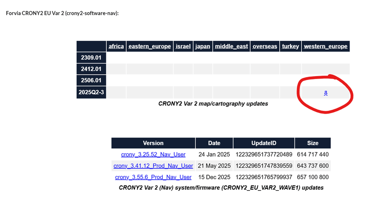

Ik zie ineens een map download van west europa. is me nog nooit opgevallen.
https://sites.google.com/view/nac-rcc/system/crony2/var-2?authuser=0
Afbeeldingslocatie: https://tweakers.net/i/_uM0sS8PGGdcNohPeLOJolGOfx0=/800x/filters:strip_exif()/f/image/KNrm9YkxZ2jvazzvnIdeDOy5.png?f=fotoalbum_large
  • SFjunior
  • Registratie: Januari 2023
  • Laatst online: 24-10 11:42
renecl schreef op dinsdag 6 oktober 2026 @ 20:40:
Heb je deze al geprobeerd?
Moet zelf nog even kijken welke versie ik dan heb.
Groetjes,
SFJunior
EC3 wordt toch steeds leuker.
  • renecl
  • Laatst online: 16-10 18:45
Nee, want ik gebruik eigenlijk altijd Android Auto ;-)
