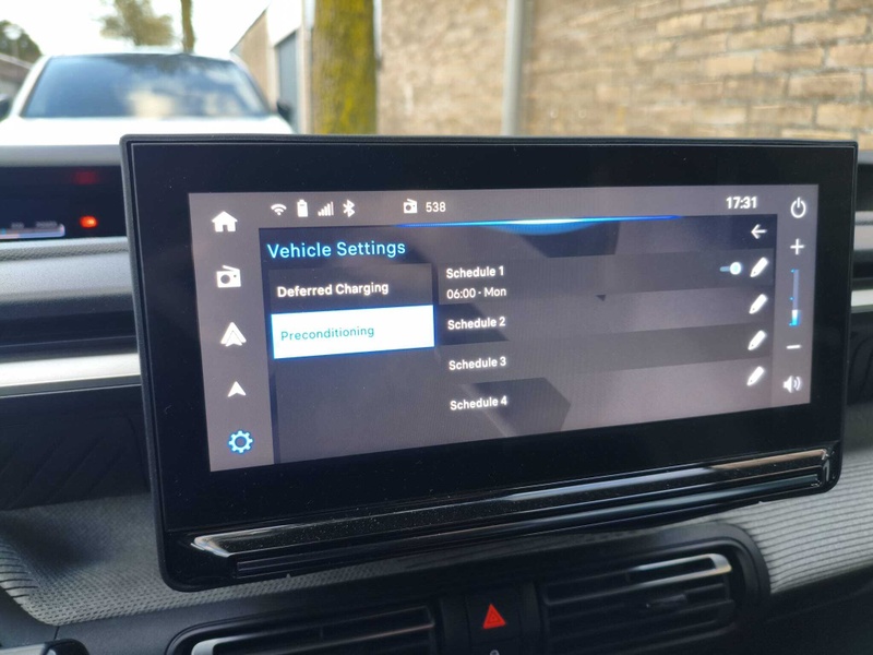

Mijn auto is terug van een modernisering in verband met de voorcamera.
Ondertussen (toevallig?) is ook het uitgesteld laden voor de eerste keer gelukt.
Wat werkte voor mij:
Kabel insteken
- Klokje induwen zodanig dat je paars krijgt
- OpMy Citroën uur en minuten kiezen
- Commando versturen
- Half minuutje vertraging en het lukte
Erna nam Free2charge over
Fijn, nu kan ik beter inspelen op de eventueel komende zon.

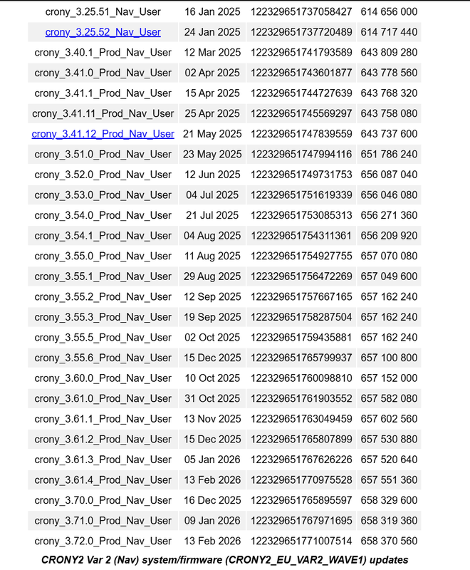

Trekhaak kan ik nu bestellen, de nieuwe auto firmware kan het aan.
Voor entertainment center is er een update , maar die kun je nog steeds niet zelf downloaden helaas.
Tot op heden werkt het mediacenter goed, maar pas 5 weken getest met deze FW
Afbeeldingslocatie: https://tweakers.net/i/4bbdLEWDcBhQTUbxtKBdqoCMvbQ=/x800/filters:strip_icc():strip_exif()/f/image/c3HyEAOFZ08gxNBOsBoeDj0H.jpg?f=fotoalbum_large
[ Voor 3% gewijzigd door renecl op 01-03-2026 17:47 ]

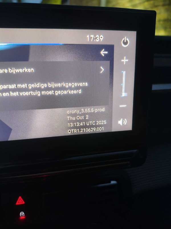

Bijzonder trouwens dat er veel nieuwere mediacenter updates zijn, maar deze niet gebruikt worden door Citroen. Afbeeldingslocatie: https://tweakers.net/i/cosazAZlXPpvTDDdF6DjHixKh1E=/x800/filters:strip_exif()/f/image/raioCZDOszq2h0EAvM9tSXZq.png?f=fotoalbum_large

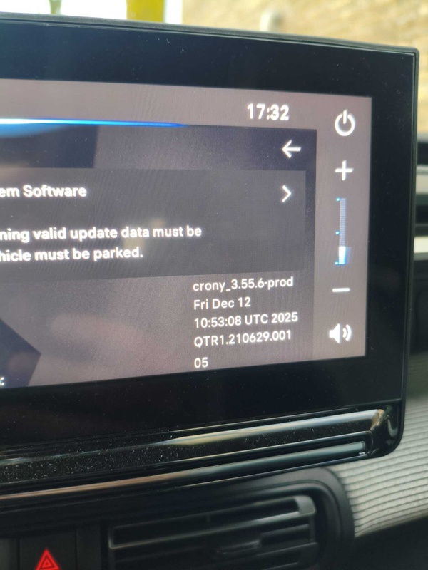

Garage, er zit firmware is die nog niet gereleased is.
Afbeeldingslocatie: https://tweakers.net/i/qqiwuhjfGVX4lUoBxo2Ll3DYCKQ=/x800/filters:strip_icc():strip_exif()/f/image/A4qeoom75crpGZ0b88RVWvSJ.jpg?f=fotoalbum_large

Inc Klimaatregeling (alleen in de auto, die ik nog alleen op koelen werkend heb)
Ik heb de update net via USB uitgevoerd maar zie geen optie in het menu voor klimaatregeling. Enkel voor uitgesteld opladen is zichtbaar, maar niet te selecteren.
Hmmmmm, dan moet je wss ook nog een auto update via de dealer. :-(
Ik zie em namelijk wel

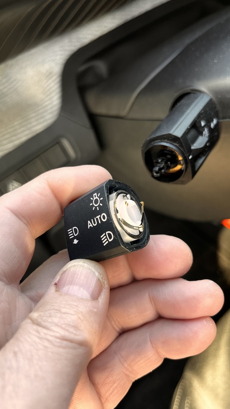

Weet iemand hoe je makkelijk bij het speakertje kunt komen? (speakertje van knipperlicht en meldingen )

Heeft iemand dit al eens mee gemaakt??
Valt er spontaan af. 2 weken na de eerste beurt door Motorhuis.
Weet niet zeker of we er veel mee hebben gereden na de beurt.
Dacht altijd dat een eerste beurt gratis was? Toch weer €115,-
