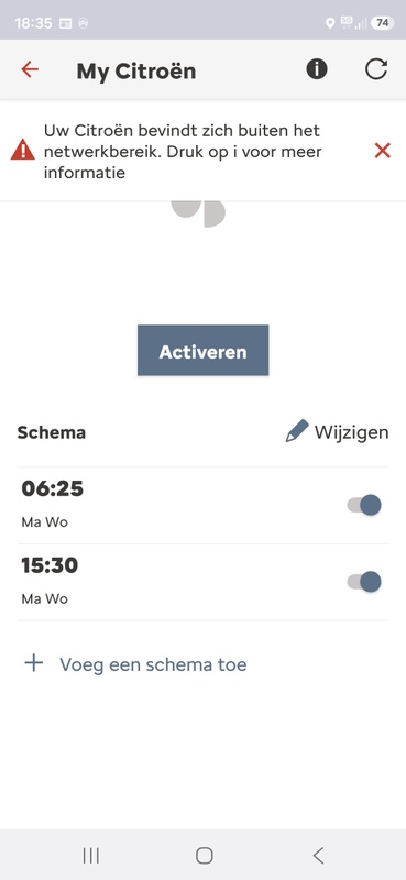

TheBlue schreef op zondag 2 november 2025 @ 18:35:
Ik heb hem ook gekregen nu (had net hiervoor ook de crony update gedaan) via beetje goochelen met wifi zonder internet. Heb een schema kunnen toepassen, geen idee of hij het onthouden heeft en of hij het gaat doen hiermee, momenteel is mijn auto sws net te laag in percentage (46%) dus kan het sws niet uitproberen
Hierbij wel info scherm van de functie, andere screenshots werden om een of andere reden volledig zwart.
Ergens in Februari heb ik onderhoud voor 25000km gehad, en toen is er meteen software geüpdatet.
Sinds dien staat elke doordeweekse dag in de ochtend en middag mijn auto naar 23°C te verwarmen.
Pre-conditioning werkt dus, ook voor de ë-C3 (Max) _/-\o_ _/-\o_ _/-\o_
Punt alleen is dat ik sinds dien dat menu'tje nooit meer naar voren heb kunnen toveren. |:( :F
Ik kan het dan ook niet meer uitschakelen nu of aanpassen naar nieuwe (werk)tijden of een andere temperatuur.
Wellicht is er een apk-hack mogelijk die dat menutje forceert om te laten zien? ik heb alleen niet de kennis om dat te doen helaas. Misschien iemand die hier verstand van heeft?
Oh en ja, ook het spiegels niet altijd in of uitklappen met de sleutel de auto van slot / op slot zetten is bij mij sinds dien ook een probleem.
Verder was tijdelijk ook een oud probleem dat het mediascherm opeens crashed. Te voorkomen als ik bluetooth en wifi uitschakel (dus 0.0 connectie met telefoon maak), en dan 1 minuut wachten tot opeens eindelijk de DAB+ radio het doet, en dan, alleen dan pas weer de bluetooth en wifi aan en android auto verbinden.
[ Voor 3% gewijzigd door TheBlue op 03-06-2026 16:35 ]
  • TheBlue
  • Registratie: Oktober 2018
  • Laatst online: 12:22
MasterDisaster schreef op zondag 22 maart 2026 @ 19:17:
Hmmmmm, dan moet je wss ook nog een auto update via de dealer. :-(
Ik zie em namelijk wel
Rene, Heb jij een ë-C3 Aircross of een ë-C3?
  • MasterDisaster
  • Laatst online: 13:24
TheBlue schreef op woensdag 3 juni 2026 @ 16:44:
ë-C3

TheBlue schreef op woensdag 3 juni 2026 @ 16:34:
Dat lijkt me bijna nog erger dan het menu nooit hebben kunnen vinden :? . Heb je de dealer gevraagd hoe het menu ineens verdwenen kon zijn?

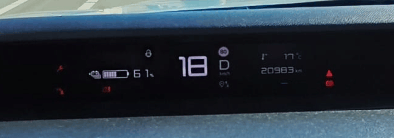

Nou! Nu worden we opeens opgeschrikt door allerlei alarmen tijdens de rit. Ik dacht dat het alleen tijdens de warme dagen gebeurd maar nu ook gewoon in de avond. Rustig aan het rijden en het hele Dashboard licht op. ASR/ABS/TPS. “ u moet direct naar de garage” Cruise Control werkt niet meer. Gebeurt totaal willekeurig. Soms een paar dagen niets en dan opeens tijdens het rijden. Je schrikt je rot. Afspraak voor garage staat maar zou graag van jullie willen weten of dit bekend is?
Afbeeldingslocatie: https://tweakers.net/i/rwn0tJr1XESnunmIgb8sfy7Vz0A=/800x/filters:strip_icc():strip_exif()/f/image/ifcuwJmZJx9l2ZGrgsRRpvZn.jpg?f=fotoalbum_large
Auto rijd verder gewoon door maar voelt niet lekker.
  • MasterDisaster
SFjunior schreef op dinsdag 16 juni 2026 @ 07:46:
Hier is een update voor dacht ik, ik had het ook. Duurt 3 seconden bij mij, meerstal 2x achter elkaar., Daarna is het weg. Vooral het harde piepen (5x) schrik je ff van. Maar het is alleen optisch was me verteld, er is niets defect.
Ik had het eind mei dus ook (zie berichtje daarover) en daarna gelukkig (nog) niet weer gehad.
  • SFjunior
  • Registratie: Januari 2023
  • Laatst online: 20-11 16:43
Estherrrrrr schreef op woensdag 17 juni 2026 @ 17:18:
Ik las het berichtje. Dank je. Vraag me af of het hetzelfde is. De lampjes op de foto blijven de hele rit branden en daarnaast kregen we dus aan de andere kant van het dashboard allemaal “ga direct door naar de Garage” meldingen. ABS/ASR en TPS.
Hoop dat ze het kunnen oplossen.

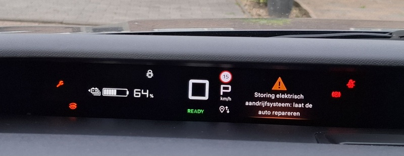

Gisteren kreeg ik ook voor het eerst een dashboard vol met dezelfde meldingen, dus allemaal lampjes die gingen branden.
Om even duidelijk te maken wat hier vooraf was gegaan, ik was aan het laden geweest bij een snellader, vanaf 35% en tot 58% en toen de actie gestopt. Na honderd meter rijden en gestopt voor een stoplicht stopte ook de radiateur ventilator, de ventilator wel eerder gehoord, maar dat is niet bijzonder, zeker niet met deze buitentemperatuur van gisteren.
Na een paar kilometer rijden kreeg ik de melding zes keer te zien voor een seconde of vijf en met een tussenpauze van c.a. 15 seconden, daarna gewoon 100 km verder gereden naar huis zonder problemen.
Wat mij wel op viel is dat het accupercentage 55 % aan gaf na het laden en de reikwijdte maar 85 km was i.p.v. het dubbele, de reikwijdte liep weer verder op door te rijden, je zou verwachten dat deze nog verder om laag zou gaan omdat ik vind dat dit storing is maar op een gegeven moment zie je ook deze weer aflopen omdat ik natuurlijk de kilometers heb gereden. Misschien hoort dit wel, het is mij nooit eerder opgevallen maar tijdens de storingsmeldingen viel mij dit op.
Wat mij de laatste tijd ook op valt is bij het wegdraaien van b.v. een parkeerplaats het stuurhuis een schurend geluid maakt (ontstaan door het gevolg van de terugroepactie? ) en dat de vering (of iets anders?) begint te piepen, dit na het onderhoud en toen was het niet het bloedhete weer van de laatste dagen dus dit heeft niks met misschien uitdroging of uitzetting te maken.
[ Voor 14% gewijzigd door LookieChameleon op 23-06-2026 12:18 ]
  • MasterDisaster
LookieChameleon schreef op dinsdag 23 juni 2026 @ 11:55:
Deze ?
Afbeeldingslocatie: https://tweakers.net/i/5ne0T2mKT42-Y2dL16hw7PbXE-Q=/800x/filters:strip_exif()/f/image/4WzOoOLPeob4Q5KDOEv5oiDR.png?f=fotoalbum_large
  • LookieChameleon
  • Registratie: Juni 2025
  • Laatst online: 12:21
Helaas wel

Beste medegebruikers, maar even een kort berichtje als respons op mijn alle alarmbellen melding.
Blijkt dat het gaat om een ABS sensor rechtsachter die defect is. ABS systeem is zo essentieel voor het systeem en andere systemen zijn er van afhankelijk dat dus alles in alarm gaat.
Deze is besteld en kan binnen een half uurtje geïnstalleerd worden. Ik kan er op wachten. Ook omdat hij niet in het magazijn aanwezig was en het besteld is.
Dus geen updates.

Ik keek vandaag even in de app, moest even checken of ik nog genoeg batterij had voor een bezoekje aan een vriend, en moest - natuurlijk weer is een keer - opnieuw inloggen.
Gedaan, en toen werd ik verrast dat de klimaat knop opeens zichtbaar is bij mij. _/-\o_
Alles aan of uitzetten of nu activeren lijkt nu niet echt te werken, maar ik heb het tenminste eindelijk in de app staan.
Ik ben nog niet bij de dealer geweest voor onderhoud/update. Lijkt dus alsof ze zelf kiezen wie het wanneer krijgt, mogelijk op basis van VIN? Dit is uiteraard speculatie.
Ook meteen even in de auto gedoken maar daar staat op het scherm onder voertuig helaas alleen nog maar uitgesteld opladen. Dus geen klimaat.
Heb een onderhoudsbeurt gepland mid september, zal dan dus vragen of ze nog een update kunnen zoeken/draaien. Wie weet werkt het dan naar behoren

Bij mij staat het er nu ook in. Maar ik denk niet dat het nog ooit zal werken, want na een klacht via Testaankoop heb ik van Citroën heel duidelijk te horen gekregen dat ik met een model EC3Max uit 2025 die geen Climate Control heeft.

Dat is raar, mijn auto is productie 2024, uitlevering en officieel 2025 (eind februari) en bij mij doet hij het al langer (zie mijn vorige bericht). Ook na veel geduld met de app kan ik nu weer het schema aanpassen en de knop nu aanzetten gebruiken. Al is het nog erg buggy.
Ik hoop dat het beter is na de update (als die er is) na mijn onderhoudsbeurt

2025 model, ik kan het klimaat netjes aanpassen op schema, als ik instap staat de temp netjes op 23 graden (er is geen andere setting) , echter alleen op het display in de auto is nog steeds 40 graden of -5 als het vriest buiten.

Mijn eC3 Max van 2025 heeft een software update gehad in mei, toen kon ik het in het infotainment instellen.
Nu even geprobeerd met de app en inderdaad het commando wordt verzonden en zie ik het in het infotainment scherm.
Of het daadwerkelijk werkt heb ik niet uitgeprobeerd.
Werkt het ook om de auto af te koelen? Laatste tijd wel handig :)

Hallo. Ik kan inmiddels wel een schema aanmaken, maar daarna gaat het mis met het versturen hiervan. Iets over een netwerkbereik. Zegt iemand dit iets?Afbeeldingslocatie: https://tweakers.net/i/Ud_xHoJtCqlQpfEtZBgNnhG70T0=/x800/filters:strip_icc():strip_exif()/f/image/nSAACSKDXIKW3McQJILUKdgC.jpg?f=fotoalbum_large
  • LookieChameleon
Zonet uitgeprobeerd en de commando's worden bij mij uitgevoerd. Zie je wel kloppende gegevens van ondermeer de kilometerstand?

Ik zie wat de resterende kilometer zijn en ook wat de totale gereden kilometerstand is. Dit werkt dus wel allemaal.

Sabine_21 schreef op zaterdag 8 augustus 2026 @ 18:41:
Hallo. Ik kan inmiddels wel een schema aanmaken, maar daarna gaat het mis met het versturen hiervan. Iets over een netwerkbereik. Zegt iemand dit iets?[Afbeelding]
Volgens mij heb je het schema nu aangezet, de kop "Activeren" die hierboven staat is naar mijn idee alleen bedoeld voor het direct activeren van de voorklimatisering. Deze werkt voor mij ook vaak niet, ik denk dat dit ligt aan een slechte serververbinding.
Ik ben ook nog voor dit vraagstuk terecht gekomen in een Duits forum. Hier heeft een gebruiker een app ontwikkeld (helaas alleen Google Play dus ik kan het niet testen), die betere functionaliteiten heeft dan de app van Citroën zelf. https://play.google.com/store/apps/details?id=it.pitasi.mycarvision&pcampaignid=web_share.
Voor gebruikers die de functionaliteit nog steeds niet hebben in de app/auto, heb ik hier ook ontdekt dat je waarschijnlijk nog naar de dealer moet om updates van diverse regeleenheden (ECU's) uit te laten voeren via een Diagbox.

Gisteren ook eens de app https://my-stellantis.softonic.nl/android (MyCarvisoin) geinstalleerd maar mijn advies is om deze met klem niet te gebruiken.
Na diverse diverse commado's gegeven te hebben werkt deze niet.
Wat er wel gebeurde was dat allerlei lampjes gingen branden die niet horen te branden.
1 Het lampje van de handrem.
2 Het lampje P van parkeerstand.
3 Het storinglampje ter hoogte van waar je het energie verbruik ziet.
4 En het meest vreemde, het gehele display licht op waarop je het energie verbruik ziet, het ziet er uit alsof een heel kader van ik zeg maar 5x7 cm verlicht wordt als een soort van backlight maar dat er geen symbool wordt geprojecteerd, het lijkt dus op een zwart kader wat verlicht wordt.
De app zegt ook: Klimaattimer: Automatische uitschakeling van klimaatregeling mislukt: sa.a: Server closed connection without Disconnect.
[ Voor 7% gewijzigd door LookieChameleon op 20-08-2026 08:35 ]

LookieChameleon schreef op donderdag 20 augustus 2026 @ 08:32:
Is alles daarna wel goedgekomen?
(ik heb het probleem overigens niet)

Inmiddels is het gelukt en werkt de klimaatregeling. Alleen wel beetje jammer dat hij verwarmd naar 23 graden en niet koelt. Fijn voor de winter, maar nu heb je er dus helemaal niets aan.

MasterDisaster schreef op donderdag 20 augustus 2026 @ 08:44:
Contact aan en uit hielp niet.
In de app MyCarVision de button "Voertuigstatus lezen" hielp wel,
Maar omdat de app nog op mijn telefoon staat krijg ik nu vanmiddag nog steeds een automatische melding van "Klimaattimer"".
Die app zal er niet lang meer op mijn telefoon staan.

Ik heb werkelijk geen idee. Ik ben het iedere keer maar blijven proberen en ineens was hij geactiveerd. Volgens mij zit er geen enkele logica in deze app wanneer iets het wel of niet werkt.

20 augustus mijn nieuwe eC3 Max in ontvangst mogen nemen. 30 augustus kreeg ik de melding "Storing elektrisch aandrijfsysteem: laat de auto repareren". Zie foto. Iemand dit al aan de hand gehad? Auto staat al vijf dagen te wachten op antwoord van Stellantis bij de dealer. Ik heb wel tijdelijk een andere eC3 in bruikleen, dus ik ben mobiel. Maar wél teleurstellend, een nieuwe auto en dan dit. :-( Afbeeldingslocatie: https://tweakers.net/i/RM8CmXJo-7yTr_529wIz58BAhpk=/800x/filters:strip_icc():strip_exif()/f/image/v8elp6BoZO2S1xVEkvcONkg0.jpg?f=fotoalbum_large
  • MasterDisaster
Henk49er schreef op zaterdag 5 september 2026 @ 18:02:
20 augustus mijn nieuwe eC3 Max in ontvangst mogen nemen. 30 augustus kreeg ik de melding "Storing elektrisch aandrijfsysteem: laat de auto repareren". Zie foto. Iemand dit al aan de hand gehad? Auto staat al vijf dagen te wachten op antwoord van Stellantis bij de dealer. Ik heb wel tijdelijk een andere eC3 in bruikleen, dus ik ben mobiel. Maar wél teleurstellend, een nieuwe auto en dan dit. :-( [Afbeelding]
Stopte je auto er mee, of kon je nog gewoon doorrijden?
Ik heb deze 1 keer gehad in het begin, maar auto uit en aan en daarna deed hij het gewoon. Auto is toen geupdate en nu al meer dan een jaar geen melding meer. (klop klop)
Ik heb deze melding gehad. Bleek na een update dat het niet aan de update lag maar dat mijn kabels aangevroten waren door een steenmarter. Duurde lang voordat ze dat gevonden hadden.
Hoop dat dat bij jou niet het geval is.
Ja, bij de eerste rit van de dealer naar huis, pal op een rotonde stopte die gewoon. Contact uit en weer aan, en reed weer (met 20 gefrustreerde automobilisten achter mij die dachten dat ze dood gingen door 15 sec tijdverlies ...). Omdat het mijn eerste rit was, dacht ik dat het aan mij lag.
Probleem kwam meermaals terug, en in de eerste 6 maanden is de auto 8x binnengeweest voor updates of wathever wegens het ene software probleem na het andere.
Nog niet alles is opgelost, maar ik rijd er mee door met de problemen die er nog opzitten, ben dat altijd binnen doen beu.
Nog 16 maanden en we proberen hem van de hand te doen (proberen als in, we moeten minstens het resterend bedrag voor de lening krijgen ...). Ik MOET de auto 3 jaar op mijn naam houden, anders moet ik die 5.000€ Vlaamse premie terug betalen 🫣

Nee, hij stopte niet en ik heb er normaal mee kunnen doorrijden. Ook na een nieuwe start bleef het probleem. Rijdt overigens heerlijk. Heb nu tijdelijk een Collection, rijdt voortreffelijk zonder prblemen. Mijn auto staat sinds 30 augustus bij de dealer en men wacht op actie van Stellantis. Fingers crossed.
Na 3 weken de auto weer terug. Fabriek heeft online meegekeken en heeft uiteindelijk een "schone" update geplaatst. Nu 10 dagen in bezit en alles lijkt normaal, fingers crossed. Verder heel tevreden over deze auto, rijdt heerlijk en als je je rechter voet onder controle houdt, gaat de accu lang mee. Advies van de dealer: op de snelweg 100 km/u rijden (waar kun je in NL trouwens harder na 1900 u?) Fijne auto!

Kan je een afbeelding sturen van het lampje? Ik weet wel dat er standaard een lampje aan staat als ik de laneassist e.d. uit zet en deze blijft branden. Verder heb ik geen lampje dat aan blijft bij het rijden.
