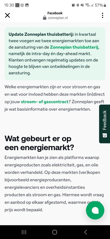

Afbeeldingslocatie: https://tweakers.net/i/yjdvLPYn_RSXQCbsXHXTh2XUhYw=/x800/filters:strip_icc():strip_exif()/f/image/a29BQykxO2AAWlGgoWwpRANP.jpg?f=fotoalbum_large
Ben benieuwd!

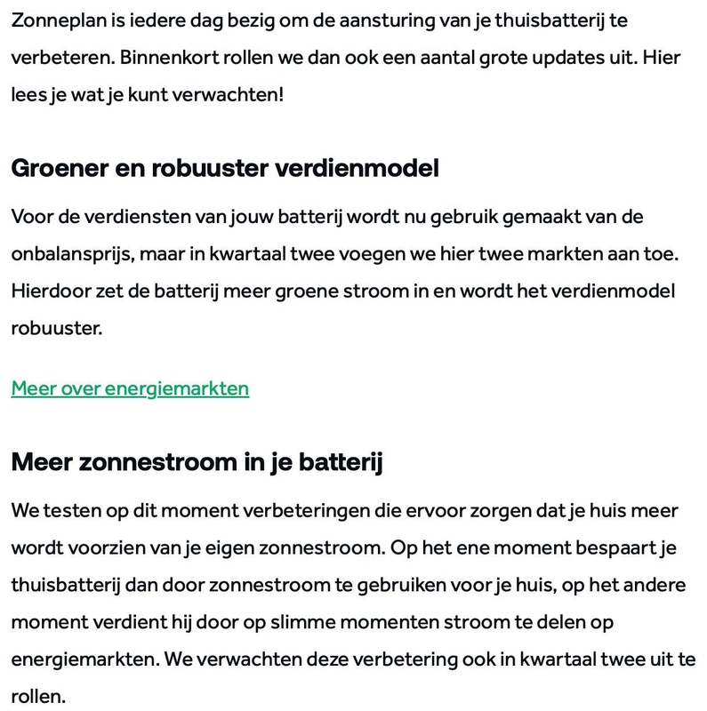

Groot nieuws!!
Zonneplan is iedere dag bezig om de aansturing van je thuisbatterij te verbeteren. Binnenkort rollen we dan ook een aantal grote updates uit. Hier lees je wat je kunt verwachten!
Groener en robuuster verdienmodel
Voor de verdiensten van jouw batterij wordt nu gebruik gemaakt van de onbalansprijs, maar in kwartaal twee voegen we hier twee markten aan toe. Hierdoor zet de batterij meer groene stroom in en wordt het verdienmodel robuuster.
Meer over energiemarkten
Meer zonnestroom in je batterij
We testen op dit moment verbeteringen die ervoor zorgen dat je huis meer wordt voorzien van je eigen zonnestroom. Op het ene moment bespaart je thuisbatterij dan door zonnestroom te gebruiken voor je huis, op het andere moment verdient hij door op slimme momenten stroom te delen op energiemarkten. We verwachten deze verbetering ook in kwartaal twee uit te rollen.
Een zonnebonus voor je zonnestroom
Als je zonnepanelen hebt, ontvang je vanaf april automatisch een hogere vergoeding voor teruglevering via je Zonneplan energiecontract; een zonnebonus. Deze bonus is een extra vergoeding bovenop de marktprijs voor de stroom die je overdag teruglevert aan het net. De bonus geldt bij directe teruglevering van zonnestroom, niet voor teruglevering vanuit je thuisbatterij. Onze aansturing zorgt er echter voor dat teruglevering vanuit de batterij interessanter is dan de zonnebonus.
Meer over de zonnebonus
Gebruik verbeteringen als eerste, doe mee als tester
We zijn op zoek naar mensen die met hun Zonneplan thuisbatterij willen deelnemen aan testen voor slimme verbeteringen. Wil jij ook meedoen met het testen van nieuwe mogelijkheden? Meld je hieronder aan!
Meld je aan voor de test
Ik ga voor de testgroep!

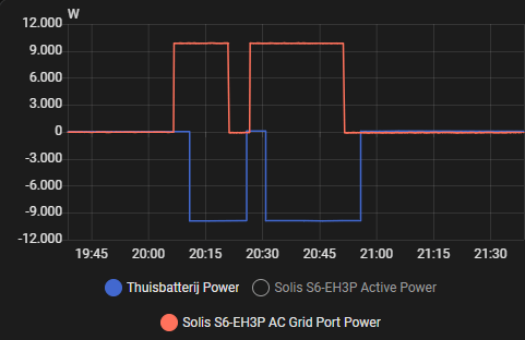

Goede vraag, want zij kunnen hun eigen onbalans kosten met de Nexus wegpoetsen.
Dus ben ik met HA het Solis vermogen aan het vergelijken met wat ZP aan mij meldt. Ik weet dat in die laatste een vertraging zit voor de communicatie turn-arround. Echter als ik deze met elkaar in sync breng dan mis ik toch momenten waarin de Nexus vermogen levert en ZP deze niet registreert, en momenten dat ZP zegt dat de Nexus vermogen opneemt maar de Solis zelf zegt dat niet te doen.
Afbeeldingslocatie: https://tweakers.net/i/tH94aP52szwzZhsFoRa7vWAuVag=/fit-in/4000x4000/filters:no_upscale():strip_exif()/f/image/xJX9GNbyXYOshsiVwJSbz8XM.png?f=user_large
Iemand hier al meer in detail naar gekeken?

Nu nog data van de meter erbij, dit zegt mij weinig.
De meterstanden worden door de netbeheerder uitgelezen. Weinig mee te rommelen lijkt mij.
Iemand op een beurs gesproken, wij van wc eend…
Je toont ook een grafiek, geen legenda. Waar kijk ik naar?
Goed bedoelde aanvulling.
[ Voor 3% gewijzigd door Verwijderd op 01-04-2025 18:35 ]

Als leverancier moet je de afname voorspellen. Het kan dat zonneplan ook deze voorspellingen heeft uitbesteed aan een BRP maar veelal geven de leveranciers hun voorspellingen door aan een BRP, en krijgen zij voor hun foutieve voorspellingen de rekening.
Je hebt gelijk: legenda vergeten
Blauw is vermogen vanuit de ZP integratie. Rood is de Solis integratie.
Blauw en Rood zijn inverse van elkaar omdat ZP energy leveren als negatief meldt terwijl Solis dit als positief meldt
De grafiek van de meter erbij heeft geen effect op het verschil wat ik zie. In de metergrafiek zit mijn eigen verbruik en opwek bij
Normaal - in rustigere tijden - ziet het er meer uit als volgt: volledig in sync met elkaar. Maar vandaag waren er heel wat fluctuaties, met negatieve prijzen voor energie afname (take)
(waarom dit niet als positieve prijs voor feed-in wordt gemeld is mij vooralsnog een raadsel :? )

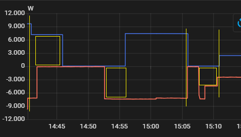

Nogmaals de verschillen tussen wat de Nexus levert en wat ZP meldt
Hieronder een plaatje waarin de rode lijn het vermogen vanuit de Solis laat zien tov de groene lijn wat mijn electrameter ziet. (Bijna) al het vermogen gaat de deur uit, het net op
Afbeeldingslocatie: https://tweakers.net/i/e8-G5_YFDNKvozP8K2yn6PdUZ5k=/fit-in/4000x4000/filters:no_upscale():strip_exif()/f/image/i5oLwgx5FKlKb4xTJVnMiiHl.png?f=user_large
Dan hieronder wat de Solis af geeft en wat ZP terug meldt te hebben gegeven
Afbeeldingslocatie: https://tweakers.net/i/zJ-rSl_h_ghFselmXEbKdAyyrSc=/fit-in/4000x4000/filters:no_upscale():strip_exif()/f/image/VEMBvhmW5fTUXr5ZxaZZGy3v.png?f=user_large

Is dit Home Assistant data?
Is rood direct gemeten op je gridmeter (welke elke x seconden update?)
Is blauw gesampled van internet (welke welke y minuten update?)
Moet het nog duidelijker? Je sampled elke paar seconden de output van je grid meter en zet daar tegenover de sampling van iets wat elke paar minuten iets uitlevert. De zonneplan HA integratie heeft een "Last Measured", gebruik die eens om sample pieken aan te geven en kijk of je een sample piek hebt op het moment van missing output? Mijn gok is dat je geen sample point vindt.......
Je HA integratie sampled zonneplan maar om de paar minuten, omdat ZP het anders niet meer leuk vindt en je afsluit (logisch, daar is die interface niet voor bedoelt). Ik zou adviseren de sampling rate niet korter te zetten. Je zou wel je sampling van je gridmeter gelijk kunnen trekken aan je sampling van zonneplan, nog steeds heb je dan met latency problemen te maken. Dat wat je terugleest van web komt natuurlijk uit een database, daar kan wat delay op zitten.
Als je wilt bewijzen dat ZP fout zit moet je een kwh meter direct op je inverter van je batterij zetten en deze over lang tijd meten en vergelijken (en dan afvragen of de verschilllen binnen de max. afwijking valt van de meters). Success daarmee...
Ik denk dat Zonneplan geen vermogen uit je batterij gaat stelen, dat zou einde ZP zijn op het moment dat dat wordt bewezen.

Ik snap m ook niet helemaal maar als het gaat om wat er in en uit de batterij gaat vs wat de net meter zegt kan ik bevestigen dat dit exact overeen komt. Tussen wat Zonneplan zegt dat de batterij heeft verbruikt in de app (of eigenlijk juist wat er overblijft en dus op dynamisch tarief basis wordt afgerekend) komt dat grotendeels overeen, met misschien 2% afwijking.
