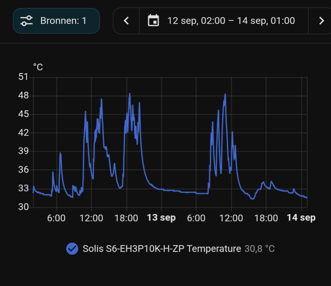

Wat ik wel merk en te zien is in de grafiek is dat de omvormer minder warm wordt en dus minder hard hoeft te werken.
(Ik ben zondagavond 13-09 begonnen met mijn eigen aansturing)

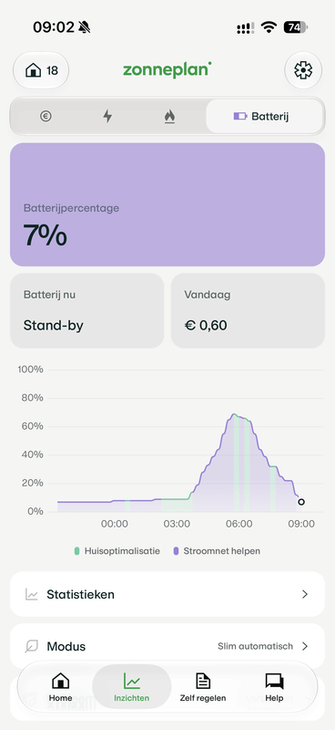

Afbeeldingslocatie: https://tweakers.net/i/AUCB5zl4mKqoZuCsQSlNXh69VEk=/x800/filters:strip_exif()/f/image/FwPQ39OSFg0mMO7biZuQNwpe.png?f=fotoalbum_large
Ff testje draaien. Modus: slim automatisch. De Nexus kan niet laden omdat charge 2 de auto laad.

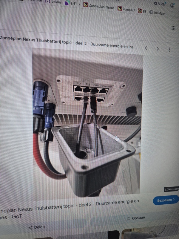

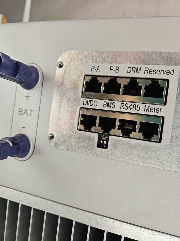

Kan iemand helpen? Welke draden horen waar? ^Afbeeldingslocatie: https://tweakers.net/i/WYLhNMyn0NYO_lQUmd3V6aD6iVk=/x800/filters:strip_icc():strip_exif()/f/image/OsvhznNqLjBcPOd2zHAOcnWe.jpg?f=fotoalbum_large als ik terugzoek lijkt het dat de 30w stekker in de com hoort, en er twee zwarte stekkers het "blok" ingaan zoals hierboven. De witte kabel hoort op een andere plek tussen de bmw en omvormer... iemand foto's of goede uitleg?
[ Voor 86% gewijzigd door WouteruitTB op 26-09-2026 13:41 ]
  • Chris_82
  • Registratie: Oktober 2017
  • Laatst online: 22:07
BMS rechtsboven uit de batterij BMS naar BMS omvormer
BMS rechtsonder uit de batterij BMS naar 1 op de hub
Omvormer COM naar 2 op de hub
BMS dongle op 3 van de hub
Omvormer dongle op 4 van de hub
Omvormer RS485 naar waveshare 8)

Dit is mijn resultaat van vannacht/vanochtend, weer een keurige batterijcyclus verspild voor een heuse €0,60.
Afbeeldingslocatie: https://tweakers.net/i/q5qSsZ1GcDcYCkVHRLOq7l65p8c=/x800/filters:strip_exif()/f/image/P1zbS7wOzAA2jmaT0aOFS3XY.png?f=fotoalbum_large
Ik zit de aankomende dagen nog even uit en daarna zeg ik in ieder geval de sturingsovereenkomst op. Of ik dan nog bij Zonneplan blijf of naar Frank ga, zie ik dan wel weer.

  • ERASER007
  • Laatst online: 19:26
internetinfo schreef op donderdag 22 oktober 2026 @ 09:04:
Je doet er het meest verstandig aan om die afspraak te annuleren.
Ik heb nu eenmaal getekend en bedenktijd is voorbij van 2 weken. Doe ik er dan verstandig aan om de omvormer los op te laten hangen ipv als 1 geheel/Tower te laten installeren?

Je moet altijd even afwachten tot het verrekenen klaar is, wat je zegt klopt niet. Er is een halve cycle verbruikt voor dat bedrag wat nog niet definitief is.
Een cycle uitgaande van 6000 cycles (garantie) en 7000 euro betaald voor een 20 kWh kost een cycle ~1,16.

Dan verschillen jij en ik (en Zonneplan) van mening over de definitie van een batterij cycle.
Een laadcyclus van een batterij, zoals de thuisbatterij van Zonneplan, verwijst naar het proces van het volledig opladen van de batterij en vervolgens het volledig ontladen. In het geval van de Zonneplan thuisbatterij, wordt dit proces geautomatiseerd.
https://www.zonneplan.nl/thuisbatterij/laadcycli
Dit heeft mij, volgens de app nog altijd, €0,60 opgeleverd.
En dit ook nog eens terwijl de Nexus staat ingesteld dat hij 3kW mag gebruiken voor eigen gebruik. Dat is dus ook niet gebeurd, wat voor vandaag een eigen gebruik betekent van 7,9kWh tegen €2,20.

Als ik in de app de activiteiten geladen en ontladen tegen elkaar afzet kom ik op RTE van 76%, 110 cycli, 20kWh. :?
Afbeeldingslocatie: https://tweakers.net/i/y1hJASUNr2kYAEY8GK91GL2Ve44=/fit-in/4000x4000/filters:no_upscale():strip_exif()/f/image/eHwV6yjMzf6v3cjB5JCZDnIT.png?f=user_large
  • GaMbiNo
  • Laatst online: 22:13
GaMbiNo
1337
Remco42 schreef op maandag 26 oktober 2026 @ 10:09:
De RTE is ook afhankelijk van de gebruikte modus denk ik. Hoe hoger het (ge)laden wattage hoe hoger de RTE is. Als je hem dus puur op onbalans gebruikt zou je een hogere RTE moeten halen dan met huisondersteuning aan.
Zou dat het kunnen verklaren?
  • Remco42
  • Registratie: Maart 2020
  • Laatst online: 20-11 08:44
GaMbiNo schreef op maandag 26 oktober 2026 @ 10:40:
Ik had de eerste maanden Slim automatisch. Sinds september Stroomnet helpen. Dus dat is eigenlijk helemaal gek.
