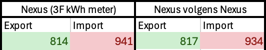

Zonneplan vs homewizard 3 fase meter
  • bokkow
  • Laatst online: 13:05
Wat is dit Jasper?
Ik heb een 3F kWh meter direct achter de batterij en die verschillen zijn nihiel:
Januari:
Afbeeldingslocatie: https://tweakers.net/i/AHTsJNqrCdKQE19utnYPxIb1msU=/fit-in/4000x4000/filters:no_upscale():strip_exif()/f/image/i32nGnrflXhHCswKHadPepLl.png?f=user_large
Februari:
Afbeeldingslocatie: https://tweakers.net/i/F2t7-gcG3q7eSwWHX4ew6R_Hc8w=/fit-in/4000x4000/filters:no_upscale():strip_exif()/f/image/18Y9ZsmWTIPTOlhXTrsItA4A.png?f=user_large
M3P - M3LR - 6320Wp

Waar hebben we het nu over? Je deelde een onduidelijke Excel met enorme verschillen die ik, aan de hand van een MID 3F kWh meter, niet kan verklaren.
Nogmaals, misschien duidelijker.
Zonneplan:
Afbeeldingslocatie: https://tweakers.net/i/azHaLBbMy2wXMu6Z5GiGHpKLObc=/800x/filters:strip_icc():strip_exif()/f/image/hg1zL4AJsLQd05JVMoDQUVgp.jpg?f=fotoalbum_large
Homewizard 3F kWh meter:
Afbeeldingslocatie: https://tweakers.net/i/M-VyvOwx8gADAWb47BZG96S6Dis=/800x/filters:strip_icc():strip_exif()/f/image/ozjVO51nesl3V01KKR3hLEtS.jpg?f=fotoalbum_large
Zoals je ziet is de afwijking doorgaans vrij klein (<1%). Maar wat vergelijk jij nu dan?

Ja dus, ik reageer op je standby verbruik waarvan je zegt dat het niet klopt, dus Ja laat ik zien dat de kWh meter dit weldegelijk zeg.
En als je de excel niet snapt heb je hier de screenshots.
Afbeeldingslocatie: https://tweakers.net/i/c2y2QZI2yiB_X8fUvoRJRTH1Nvs=/232x232/filters:strip_exif()/f/image/WGnN1fLiSMKwqsg7rSpJvk4N.png?f=fotoalbum_tileAfbeeldingslocatie: https://tweakers.net/i/IhES8826C2xPW4XS_AX3h7Qsa2o=/232x232/filters:strip_exif()/f/image/EcIDU8RDHOulMoyv09TgI09A.png?f=fotoalbum_tileAfbeeldingslocatie: https://tweakers.net/i/gaSoCaYuHoWtCCTE9BmTWpfYt04=/232x232/filters:strip_exif()/f/image/FH41GMsZxwasyAXRd8GNSm9z.png?f=fotoalbum_tile
Afbeeldingslocatie: https://tweakers.net/i/qfUHKIN65LlRcWsntqzEbNbcUIY=/232x232/filters:strip_exif()/f/image/kCz1nq1DcW6ISMJWq9dYL8rI.png?f=fotoalbum_tileAfbeeldingslocatie: https://tweakers.net/i/QT91wE-EK5AZP1dOpFQTiGtjZ0E=/232x232/filters:strip_exif()/f/image/JUCVzmX79BU2N8UaAchxFT7C.png?f=fotoalbum_tileAfbeeldingslocatie: https://tweakers.net/i/c4zIUazwIqgIwabQNHEyJezvxtY=/232x232/filters:strip_exif()/f/image/7HCezYwgTyc5ff2bUEiKGDxD.png?f=fotoalbum_tile
Zonneplan met accu en zonder accu klopt niet
  • bokkow
Ah, he he nu is het duidelijk. Je vergelijkt het verkeerde.
Kijk binnen de Zonneplan app in de batterij tab bij statistieken. Daar zie je wat er specifiek volgens Zonneplan jouw batterij in is gegaan en uitgekomen.
Nu vergelijk je met jouw volledige verbruik.
Geen zorgen; ook de standby verbruiken worden meegenomen en reken je NIET af.

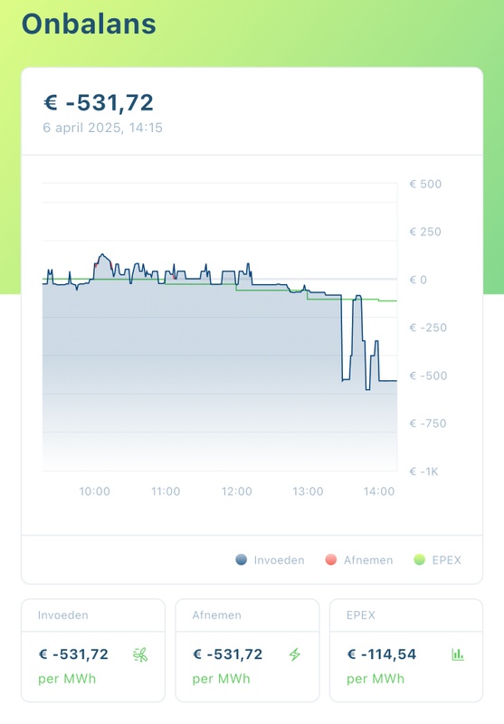

Het gaat niet om of ZP sjoemelt of niet
Ook gaat er ook niet om of ZP de hoeveelheid totale geleverde, of afgenomen energie wel of niet weet (natuurlijk weten ze dat, want die worden door de Solis & Net meter netjes bijgehouden en is niet afhankelijk van sample frequenties)
Het gaat erom of zij het afgegeven/opgenomen vermogen, op het moment van levering/afnemen, wel tegen de juiste prijzen kunnen verwerken. En dit vanwege de dongles en communicatie uitdagingen.
(en ja het enige feedback die ik daarvoor heb is de ZP integratie, die natuurlijk ook weer een update frequentie kent maar die zou een reeks kunnen retourneren en geen afhankelijk hoeven/behoren te hebben met de update frequentie)
De excel staatjes en vergelijkingen die jullie tonen gaan over energie (is over een periode). FRR gaat over vermogen (is op een moment)
[ Voor 12% gewijzigd door Pluimvee op 03-04-2025 20:36 ]

  • Pluimvee
  • Registratie: Maart 2023
  • Laatst online: 02-08 21:12
Verrekenen tegen onbalans betekent dat je moet samplen per seconde (Vermogen = Watt = J/s). Dit zou de dongle prima kunnen doen en dan elke X minuten kunnen opsturen om met de juiste onbalans prijzen te verrekenen.
Deze resultaten zou de ZP integratie dan weer als reeks kunnen retourneren, ongeacht de update frequentie.
Ik bedoel: Connectieproblemen zijn te ondervangen door te bufferen, maar vermoedelijk gebeurt dit niet.
Begrijp ik dan goed dat als er een comm-probleem optreedt dat het geleverde/opgenomen vermogen met de EPEX wordt verrekend en niet tegen de FRR omdat het moment van opname/levering onbekend is?

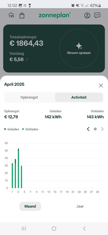

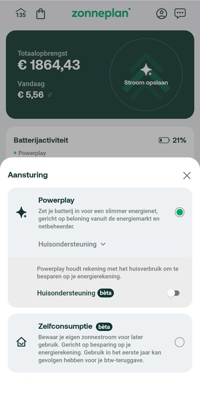

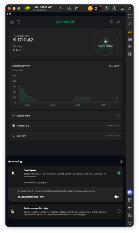

Nieuwe beta van de app Afbeeldingslocatie: https://tweakers.net/i/GFtmvfMFs3JKvIMRtgvhttynd50=/x800/filters:strip_icc():strip_exif()/f/image/rUFnUxp136OCOZZLZgydK4ra.jpg?f=fotoalbum_large
Afbeeldingslocatie: https://tweakers.net/i/VTx7NlQ13yHhqiB3eM_Nh0xjxbw=/x800/filters:strip_icc():strip_exif()/f/image/pS3igmK2cBnHOtv7FEMjQgpX.jpg?f=fotoalbum_large
Afbeeldingslocatie: https://tweakers.net/i/KwvDVpaw1iQycFbd0TkMqy2ExP4=/x800/filters:strip_icc():strip_exif()/f/image/0LWjqUH3oXo5KEDJcu94N8uI.jpg?f=fotoalbum_large
Afbeeldingslocatie: https://tweakers.net/i/OubMDQrme-KRkLrnROoWG0-aF2Q=/x800/filters:strip_icc():strip_exif()/f/image/D06XFan9crYhuI7I2LjwVh71.jpg?f=fotoalbum_large
Afbeeldingslocatie: https://tweakers.net/i/YhBqfyOaEJpsgM2ETh_RdmNB1pw=/x800/filters:strip_icc():strip_exif()/f/image/mcqtR5JjOTypi97Bt5s2Z6ul.jpg?f=fotoalbum_large
Afbeeldingslocatie: https://tweakers.net/i/6_eSJq0izbEk0OA2VJEEcjDd_cI=/x800/filters:strip_icc():strip_exif()/f/image/M1FqX4QAZt5VXbBv6RqkW9mF.jpg?f=fotoalbum_large
  • joosie
  • Laatst online: 15:18
Dank voor het delen!
Kun je uitleggen wat de nieuwe functie precies inhoud? Ik kan het niet opmaken uit de screenshots.
  • Acxels
  • Registratie: April 2023
  • Laatst online: 25-07 20:58
joosie schreef op vrijdag 4 april 2025 @ 12:20:
Ze hebben sowieso de hele UI een andere look gegegeven. Je kunt (in de beta) een combinatie van thuisgebruik en powerplay combineren. Het statusoverzicht van de batterij laat de laadtoestand zien i.p.v. laad en ontlaadacties. Je kunt je gemiddelde opbrengst sinds plaatsing zien naast je dagopbrengst. Verder geen grote veranderingen gezien als bijvoorbeeld het handelen in de congestie markt en/of met epex tarieven.

Ik heb het aan staan. Ik zie nu in iedergeval dat hij zonnenstroom aan het opslaan is. Waar hoop je specifiek op? Dat hij je sluipverbruik 's nachts wegwerkt of bv zonnestroom opslaan voor koken op inductie in de avond?Afbeeldingslocatie: https://tweakers.net/i/GDnMhAT0vNgzdRdGn_nO9obDO1w=/x800/filters:strip_icc():strip_exif()/f/image/BFHviD1w4AuJALNKup2dyCP8.jpg?f=fotoalbum_large

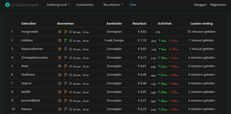

Ook bijzonder.. Ik sta op #3 met 6kwh terwijl de rest met zo'n 20kwh een lagere opbrengst heeft.
Afbeeldingslocatie: https://tweakers.net/i/m_r4SpD5QwJGtxG1s7eLdEhCgBc=/800x/filters:strip_exif()/f/image/KNBkgVTp8BHEW2jLCOeu7Rab.png?f=fotoalbum_large
  • Leftblank
  • Laatst online: 17:14
@hasseroderman aparte afwijking inderdaad, je batterij is wel duidelijk een stuk leger, afhankelijk van hoe de onbalans uitpakt kan dat zo een voor of nadeel zijn.

hasseroderman schreef op vrijdag 4 april 2025 @ 13:35:
Zegt vrij weinig, ik stond op het moment dat jij dit schreef op €8,44 dus virtueel op 1 (geen HA). En toen kregen we regeltoestand 2, pats, eerstvolgende meetmoment van ZP gezakt naar € 6,88.

Maar goed, er is dus nu een nieuwe functie 'Powerplay met huisondersteuning'. Maar nergens staat vermeld wat het inhoud: geen toelichting in de app.
"Powerplay houdt rekening met je huisverbruik om te besparen op je energierekening"
Wat doet het doen precies? Moet iedereen dit allemaal zelf gaan ontdekken.? Kom op zonneplan

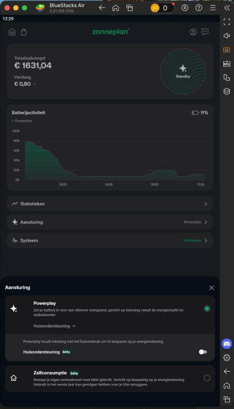

Ik heb ook de beta en heb gisteren huis ondersteuning aangezet. Wat ik zie in de app is dat in de avond met relatief dure uren het huis op stroom uit de batterij draait.
Aangezien vandaag vanaf 12 uur de stroomprijzen van zonnepanelen volgens SolarEdge negatief worden en ze dus uitgeschakeld worden, heb ik huis ondersteuning nu weer uitgezet. Ik ga namelijk mijn auto opladen vanmiddag en wil niet dat er eerst kwhs uit de Nexus worden gehaald. Kan niet terugvinden of de beta software zo slim is dus pas ik het zelf even aan.
Kiki gevraagd, maar denk niet de juiste key words gebruikt want hun eigen laadpaal gebruikt om powerplay 😂
Maandag maar eens kijken of ik een echt persoon in de chat kan krijgen die hier antwoord op weet

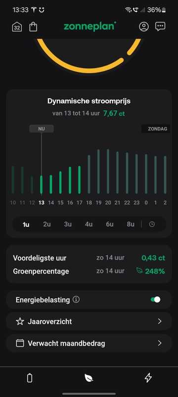

Ik zie ook geen negatieve prijs hoor! 7c in de plus!
Hier 5ct in de min. Mijn panelen staan ook uit.

  • Maurice v/d Zwaan
  • Laatst online: 15:48
0xygen500 schreef op zondag 6 april 2025 @ 09:41:
Merk je ook verschil tussen de begin maanden en de laatste maanden qua opbrengst? Door eventuele aanpassingen aan snel handelen op het net?
1875 in 1 jaar tijd voor mij (installatie 14 maart 2024)
Afbeeldingslocatie: https://tweakers.net/i/rL_fgLpsEtVz69YjpqlcxmSA5es=/800x/filters:strip_exif()/f/image/0OIQkNQP6SarkxFcZ2HVX5fS.png?f=fotoalbum_large
Maurice v/d Zwaan schreef op zondag 6 april 2025 @ 10:08:
Ik heb vanaf 15 Maart 2024 €1959. Met een dag gemiddelde van €5,05.
Merk wel dat het de laatste maanden lastiger gaat

Voor de IOS gebruikers die ook de beta app willen testen. Je kunt de android versie installeren op Windows/MacOS via Bluestacks:
Afbeeldingslocatie: https://tweakers.net/i/zlDutQQRlljXBJ_a6KOF3ZCseWM=/800x/filters:strip_icc():strip_exif()/f/image/qJM6rpx76qjGPmgV2DXJZedj.jpg?f=fotoalbum_large
Afbeeldingslocatie: https://tweakers.net/i/yuwnZGNlaAk0sEYhi2itZGi3CIU=/x800/filters:strip_icc():strip_exif()/f/image/y8ks16s8NTK6cJzTRohIgzBP.jpg?f=fotoalbum_large

marvin3241 schreef op zondag 6 april 2025 @ 12:33:
Afbeeldingslocatie: https://tweakers.net/i/26sJaPh0z3rGWVLNFq_9iSnrPhw=/x800/filters:strip_exif()/f/image/0rgsqLzk0V3pLQFlffmjK3i9.png?f=fotoalbum_large
Helaas pindakaas, toch bedankt voor de suggestie!
Edit: ah, bij Andries kun je in de app store nog aangeven dat je beta tester wil zijn, dat zie ik nu pas in de eerste screenshot. Heb me aangemeld, staat nog op een paar minuten, zal me benieuwen :+

  • bokkow
Afbeeldingslocatie: https://tweakers.net/i/lJLk6D5O0ygekvANqnlTWt7_3xo=/x800/filters:strip_exif()/f/image/JVigYwUcJBVDDGA0vugopKUh.png?f=fotoalbum_large
Jeuj! Dankjewel voor de tip @marvin3241 ! Ik wacht deze twee uur met behoorlijke neerwaartse onbalans nog even af en dan zet ik die modus aan. Ben benieuwd.

Overigens veel negatieve onbalans vandaag, maar mijn PV knalt gewoon door. Had toch een euro ingezeten om die ook uit te zetten zou je zeggen.
edit: oké staat aan. Als ik nu in iOS kijk dan staat het er niet, maar het zal vast goedkomen. Wel een vreemde UI op Android zeg, ziet er heel anders uit. Kan niet eens zien met hoeveel kW de batterij laadt?

Afbeeldingslocatie: https://tweakers.net/i/bmmSPtk2_mDCu8tvs432B1dZcZE=/x800/filters:strip_icc():strip_exif()/f/image/a4UWQy4G9qOdA5v63yvh5y52.jpg?f=fotoalbum_large
Ik wacht nog even hierop voor ik die modus aanzet. Ben benieuwd wat en of er verschil zal zitten tussen “regulier” powrrplay en bij jou dan bijvoorbeeld
