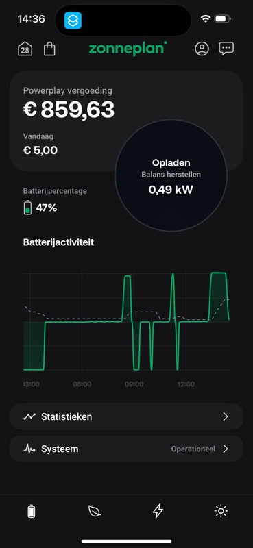

  • ApexAlpha
  • Laatst online: 21-09 14:15
Haha oké heb de WP even uitgezet, en nu laadt de batterij gewoon normaal op ook met 'huishouden' erbij.
Als ik in Home Assistant kijk zie ik die legionella run gewoon precies beginnen als ik wissel van modus.
Hoe verzin je het.

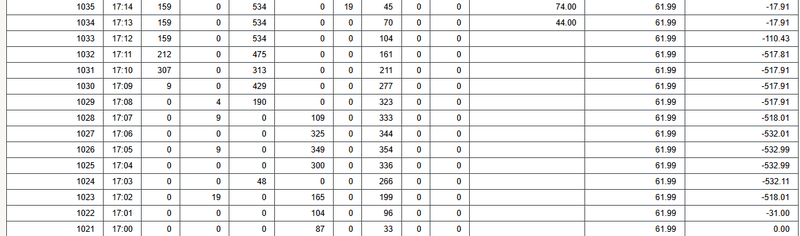

Even voor de duidelijkheid: 13 minuten lang een redelijk negatieve prijs gevolgd door een minimaal positieve prijs in de laatste 2 minuten in een kwartier (die onzichtbaar zijn wegens informatievertraging) is regeltoestand 2 en mag je dokken, toch?
Afbeeldingslocatie: https://tweakers.net/i/AleuVMF7lXCtiXxRt9C7L5_lSjg=/800x/filters:strip_exif()/f/image/EZu7GpR3P6RKAFJJS5tRpAx6.png?f=fotoalbum_large
  • ApexAlpha
m00 schreef op zondag 6 april 2025 @ 17:39:
Volgens mij is R2 dat er een inverse komt, dus dat er net zo veel weer aan positief komt als negatief is geweest, om vervolgens op 0 uit te komen. Meestal in de grafiek spot je die wel.
Niet zeker hoor.

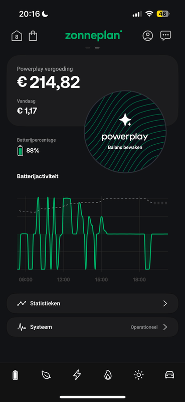

  • ApexAlpha
De nieuwe app geeft wel goed overzicht van wanneer die bezig is met je huis en wanneer onbalans.
Mag van mij wat minder gretig zijn op die onbalans... Maar hij staat in ieder geval niet meer grootste deel van de tijd niks te doen.
Afbeeldingslocatie: https://tweakers.net/i/GvcY6sETkJvedWeAd9Bcsy4ugQM=/x800/filters:strip_icc():strip_exif()/f/image/9lwRSChcV7lZdVjzeibBqo1H.jpg?f=fotoalbum_large

  • ApexAlpha

Hier nog wat meer info kunnen los krijgen van Kiki.
Afbeeldingslocatie: https://tweakers.net/i/h0o5wkQ4nieiQUAqSzw-Jd5vw5g=/x800/filters:strip_icc():strip_exif()/f/image/zkobhIrDgFwfeMSqGPZMDCpo.jpg?f=fotoalbum_large

Kijken of ik mijn sterrenstatus van vandaag :P ga verliezen nu ik ook huisondersteuning heb aangezet.
De Tesla staat nu ook (weer) vol te laden. :o
Wel blij dat eindelijk schot in zit bij ZP, of het (goed) werkt zien we vanzelf 8)

NightHawk4 schreef op dinsdag 8 april 2025 @ 15:39:
.... en zo bungel je de ene dag ergens rond plekje 90 en zo hang je vandaag al de hele dag (virtueel)op plek 1 op onbalansmarkt.
Afbeeldingslocatie: https://tweakers.net/i/N2IX0Ir1Jp-BUqKQCyKvceVFDSc=/800x/filters:strip_icc():strip_exif()/f/image/vwVVkZGFaPfgZeKKIO5zMKcW.jpg?f=fotoalbum_large
Maar je kunt beter op plek 90 staan met €20 dan met €1,25 op 1 8)7
[ Voor 4% gewijzigd door Marco4659 op 08-04-2025 16:28 ]

Marco4659 schreef op dinsdag 8 april 2025 @ 16:26:
Klopt maar die dag was dan helemaal mijn eigen schuld. :X
Net voor de verjaardagsvisite komt lekker met je app zitten pielen en hem op zelfconsumptie zetten |:(
Had er 10 seconden later al spijt wtf ben ik aan het doen.... 8)7
Volgens mij was het idee om de Tesla op te laden en zonnestroom tegelijk de batterij in te pompen....het idee klopte van geen kanten en de uitvoering al helemaal niet. :+
  • ruudbeest
  • Laatst online: 20:35
Afbeeldingslocatie: https://tweakers.net/i/gmkL8AGBlZbzikw8yulOWaq7baM=/x800/filters:strip_icc():strip_exif()/f/image/fbiGh8bNmg88xvO8sGRUydjf.jpg?f=fotoalbum_large
Zonnestroom opslaan om 22 uur in de avond... gekke jongens bij zonneplan :+

ruudbeest schreef op dinsdag 8 april 2025 @ 22:16:
Tis vandaag nog beta toch?
Vanaf morgen gaat ie pas voor het grote publiek open, dan zijn dit soort foutjes er vast uitgeprogrammeerd🤡🤡
Hij is er niet de nieuwe versie in de ios store
Thuisondersteuning (in tegenstelling tot zelfconsumptie) laad ook bij vanaf het net als dat financieel voordelig is.
Edit: ah, zie nu de tekst zonnestroom opslaan in het rondje. Dacht dat je doelde op het oranje deel in je grafiek :) Excuus
