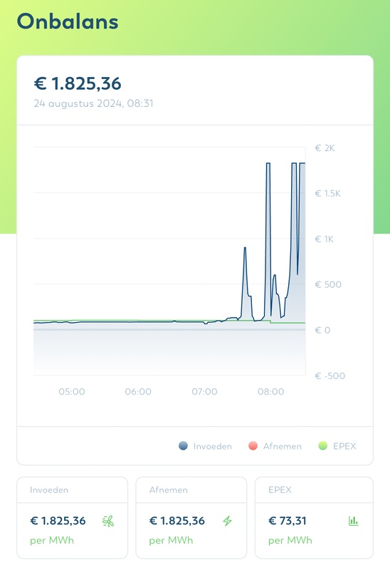

Merkwaardig verloop van de opbrengst. Tarieven naar 1825 en accu begint te ontladen, 5 minuten later ben ik 70 cent kwijt. Nog 5 minuten later heb ik er weer 75cent bij, dus per saldo 5 cent winst. Vannacht met een soortgelijke situatie 3.50 verdiend. Bovenste plaatje is de onbalansprijs, middelste m'n opbrengst in Home Assistant en de onderste is de teruglevering volgens mijn slimme meter.
Afbeeldingslocatie: https://tweakers.net/i/B-dCW4gENcqYxlno2nCaiIrEfco=/x800/filters:strip_exif()/f/image/MMBD0vzJeH90gE8KEn9JmEFW.png?f=fotoalbum_large

marvin3241 schreef op woensdag 21 augustus 2024 @ 08:45:
Dat is het gevolg van regeltoestand 2 bij de laatste piek. Vannacht was dat niet het geval.

kazuka schreef op woensdag 21 augustus 2024 @ 08:49:
Ik lees hier veel over in het forum, maar niet concreet wat het inhoudt voor mijn opbrengst. Als ik het goed begrijp is regeltoestand 2 het probleem dat er beide kanten continu overshoot optreedt door het constant ontladen en opladen obv de fluctuerende tarieven. Betekent het dan dat de actuele tarieven niet meer gelden en dat mijn accu voor niks aan het ontladen is? Kan ik daarnaast ergens zien dat regeltoestand 2 actief is?

  • Skyaero
Regeltoestand 2 betekent dat je altijd moet betalen als je onbalans genereert, ongeacht aan welke kant van de as je op dat moment zit.
Regeltoestand 2 wordt (helaas gedwongen) gebruikt om passieve onbalanshandelaren, zoals Zonneplan in toom te houden. Alleen vermogen op de actieve onbalans wordt beloond. Op de actieve onbalans moet je je vooraf aanmelden bij Tennet en mag je alleen vermogen leveren als Tennet daar expliciet om vraagt.

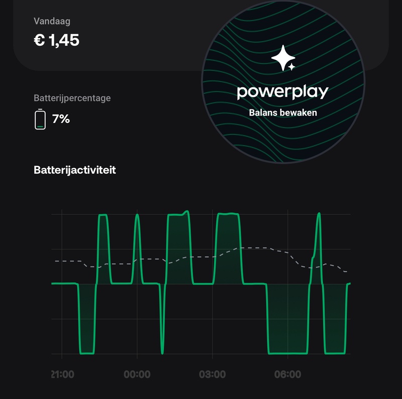

Wat een bijzonder actieve Nexus weer. Er zijn vier korte momenten geweest waarbij er geld is verdiend, maar hij is letterlijk de volledige dag aan het laden/ontladen geweest. Gisteren ook al, toen was de opbrengst ook lager. Kan dit echt niet anders? Ik begrijp dat de Nexus zich voorbereidt op bepaalde scenario's, maar als ik het zwartwit mag maken: de Nexus zorgt dat hij rond 17:00 ongeveer vol is, zodat hij dan kan ontladen.
Afbeeldingslocatie: https://tweakers.net/i/5obrzX8PytewCkzcrBlPRqzLNmg=/800x/filters:strip_exif()/f/image/y5N2RaBS9nYHsNpUf9gCIxYg.png?f=fotoalbum_large
Afbeeldingslocatie: https://tweakers.net/i/NICe-lWNrTMQJ7ie8fWI3WUPdjI=/800x/filters:strip_exif()/f/image/NG0ggsU9YOwZRB6jBUWfKK6u.png?f=fotoalbum_large

Vandaag - na een tip op dit platform - de load balancing van de Nexus uitgezet (eigenlijk een andere sterkte van de hoofdzekering diorgegeven in de Zonneplan-app) en de load balancing van de laadpaal aangezet en... het werkt veel soepeler! De laadpaal schaalt veel minder af als het nodig is (hooguit 30% vandaag) dan de bruusk terugschakelende dlb van de Nexus. Blij mee, kan het aanraden (als je de juiste hardware hebt natuurlijk).

Software met een soort van fomo?
Ik snap je vraag en frustratie maar zou het misschien ook een voorwaarde zijn om aan dit "spelletje" deel te mogen nemen? Ik neem aan dat je niet willekeurig mag kiezen wanneer je mag laden of ontladen. Als dat zo is dan wist ik het wel, eerst wachten tot er echte knaken te verdienen zijn en dan toeslaan. Maar nogmaals, ik denk niet dat het zo werkt.

Is dit niet gewoon de batterij die een paar cent winst meepakt op die kleine piekjes en dalletjes die je continu ziet? Of werkt dat niet zo?

Jawel zo werkt het wel, de Nexus gaat al laden en ontladen bij de kleinste uitslagen in onbalans. Daarom heb je van die zenuwachtige activiteiten heel de dag. Persoonlijk had ik ook de hoop dat het algoritme hier iets slimmer mee om zou gaan en tevens toch meer naar 50% “rust” toestand zou sturen.
Al zeggen de mensen van Zonneplan dat dit toch slimmer lijkt met als voorbeeld die record dag van 40,-. Ik denk dat dat juist de uitzondering was waarop alles toevallig goed samen valt in laden ontladen. Mijn logica zou zijn 50% rust nastreven en pas laden/ontladen bij een onbalans uitslag van delta X% met epex prijs, op basis van afgelopen 24 uur (dus geen vaste bedragen want wat doe je dan op hele rustige dagen 🤷🏼‍♂️)

Ja maar ja als iedereen dat doet dan wordt dat beetje onbalans nooit hersteld?

Je zou zeggen dat je dan misschien stappen kunt toevoegen met 20% vermogen of iets dergelijks. met genoeg geaggregeerd vermogen strijk je dat vlak?

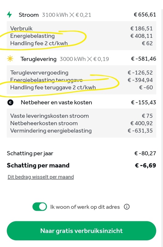

Bij mijn weten gaat er bij teruglevering ook €0,02 naar ZP
Als ik mijn gegevens invul tbv dynamische prijzen bij ZP dan zit er € 0,04 verschil tussen afname en invoeding

Ja, zo werkt het. Maar ik heb liever dat de Nexus niks doet ipv een paar cent te verdienen. Sterker nog, bij het verdienen van die paar centen (los van de onbalansprijzen >€200/MWh) kost hij onderaan de streep geld, want de batterij schrijft wel af. 6000 cycli voor €8300. Dus elke cycle kost grofweg €1,50. Er zijn meerdere dagen geweest waarbij de Nexus meer af heeft geschreven dan dat hij op heeft gebracht.
Ik ken de spelregels van de markt natuurlijk ook niet, dus ik weet niet of Zonneplan zelf mag kiezen wanneer ze opladen/ontladen, maar het zou vanuit mijn perspectief als klant beter zijn als de batterij vaker standby staat.

Dat betwijfel ik. Heb er in de voorwaarden ook niets over kunnen vinden. Volgens mij krijg je gewoon hetzelfde tarief voor terugleveren en afnemen.
Nee, je krijgt hetzelfde tarief als wat er voor dat uur geldt terug voor wat je terugleverd.
Is het uurtarief inclusief alles 0,25/kWh, dan krijg je dus ook 0,25/kWh voor elke kWh die je binnen dat uur teruglevert.

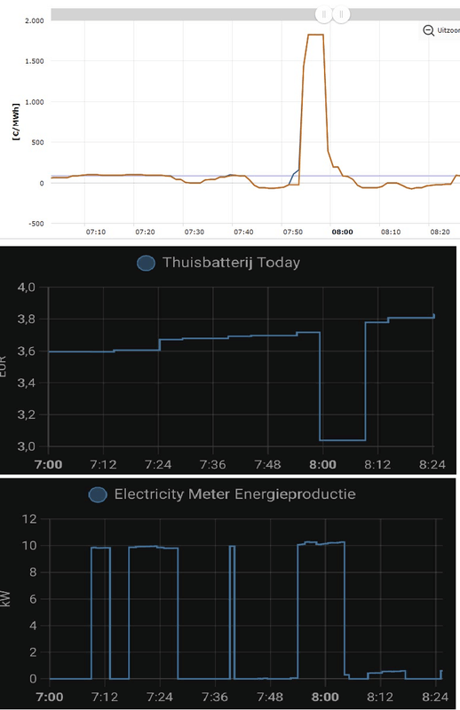

Ik zou het fijn vinden als de batterij wat minder zenuwachtig zou reageren op iedere onbalans fluctuatie maar wel om een andere reden.
Wat hierboven ook al wordt aangehaald, die 6000 cycli is een garantie termijn voor 70% SoH, het is niet onwaarschijnlijk dat de capaciteit dan alsnog daar aardig boven zit. Daarnaast is het gemiddelde aan cycli nu 1,5/dag en dan duurt het dus zo'n 10 jaar voor ie aan de 6000 zit, de termijn in jaren zal dan eerder aan bod komen.
Ze nemen passief deel via een derde partij, ze zijn vrij aan hoe ze dit implementeren in hun algoritme je gaat niet met verlies laden of ontladen maar verlies zie ik ook wanneer ie dit doet voor een paar centen in de plus.

Ik denk dat @Peterhardenberg bedoeld dat je voor iedere kWh die je van het net afneemt of terugstopt een 2 ct fee betaald. Per richting. Ik heb mijn energie gegevens ook wel eens ingevuld en dan zag je er idd 2 ct bijkomen bij opname uit het net en bij teruglevering er 2 ct afgaan van het tarief. Als je zo heen en weer pomp dan zouden ze daar dus wat mee kunnen pakken. Dus laat de Nexus rustig wat heen en weer pompen. Denk dat dit zijn gedachte is. @Peterhardenberg correct me if i am wrong.
Wie wat bewaard heeft wat ;-p
Zie hieronder.
Afbeeldingslocatie: https://tweakers.net/i/EctSZhT5C21g2FMlByutEUfuCl8=/x800/filters:strip_icc():strip_exif()/f/image/NsMGBwLuLOMrYBXhBKT3kmCl.jpg?f=fotoalbum_large

Maarre, in die printscreen staat toch wat ik zei? Je krijgt die 2ct ook terug 😅

bokkow schreef op donderdag 22 augustus 2024 @ 17:33:
Teruglevering vs teruggave. Zit hem in het woord. Kats overheen gelezen 🤣🙈

Het lijkt me logisch dat je kan bepalen bij welk rendement de Nexus gaat draaien, is dat niet het geval?
Je gebruikt de Nexus ook voor je eigen energie opslag, wat ook wel wat waard is natuurlijk. Daarnaast, cycli nu weggooien voor lage opbrengst terwijl de fluctuaties/day ahead prijzen over een paar jaar meer opleveren lijkt mij niet echt nuttig.
Ik kwam trouwens deze twitter post tegen:
Martien Visser maakt vaak wel goede berekeningen, maar ze zijn nogal hoog over. De Nexus levert toch wel meer op dan deze 30€/jaar/kWh?
(ps. je ziet dat de day ahead prijzen binnen deze context in 2024 meer opleveren dan in 2023, een trend voor de volgende jaren?)

Afbeeldingslocatie: https://tweakers.net/i/eONLckxooAkz-HHIFBkzhYgX_XQ=/x800/filters:strip_icc():strip_exif()/f/image/ZuZkOJ3okng6NfJYN0Mt7VGQ.jpg?f=fotoalbum_large
Afbeeldingslocatie: https://tweakers.net/i/fjXuWxHO7E73-vFzPqwNNQ7PHZg=/800x/filters:strip_icc():strip_exif()/f/image/CcKpERKRI5jQmpi5HYkNOJeh.jpg?f=fotoalbum_large
Flinke missers deze ochtend, jammer, voorspelt niet veel goeds voor de rest van de dag; lage epex prijzen maar weinig zon of wind; ik denk dat er meer tekorten zullen zijn en meer opwaartse onbalans
M3P - M3LR - 6320Wp
  • kevinjkok
  • Laatst online: 13:36
Inderdaad. Het de slimme AI van Zonneplan zit er weer volledig naast. Vorig mij hetzelfde als vorige week, veel te leeg in de ochtend zodat je de mooie pieken niet mee kunt pakken. Nu 1 euro omzet in plaats van 15...(And counting)

Denk je, ja ja dat zal, heb het bij benadering ff in een excelletje/bierviltje gezet:
Afbeeldingslocatie: https://tweakers.net/i/ntzXtd86D4kiscs-GQvMHlo6bMk=/full-fit-in/4000x4000/filters:no_upscale():fill(white):strip_exif()/f/image/n2tSMF0hpsmbg9BY4ayw4lBy.png?f=user_large
Afbeeldingslocatie: https://tweakers.net/i/kPDykUgpX_VNB-HGWvLZ0rQ_hDg=/800x/filters:strip_icc():strip_exif()/f/image/9HBsrhjYN08R4xbLcfbn0PoN.jpg?f=fotoalbum_large
Dus als ie nou op 50% was begonnen te ontladen bij een echte delta vanochtend en tussentijds weer naar die 50% zou laden voor een paar centen dan hadden de verdiensten tussen de €15 en €20,- gezeten op dit moment.

En nu is ie weer op het minimale niveau door te ontladen voor een paar centen, top!
Nee sorry hier valt weinig intelligentie te bespeuren, ook niet artificieel.
