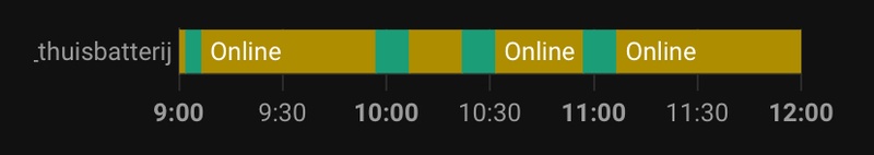

Dit is vaak een terugkerend probleem. Je kan een x aantal dagen verbinding hebben, maar hij zal weer wegvallen. Beste is om bij ZP een melding te doen van wegvallende verbindingen.
Het ziet ernaar uit dat je gelijk hebt, hij ligt er weer af ;w.
Net even gebeld maar de klantenservice is na 17.00u niet meer beschikbaar.
Heb wel gevraagd om terugkoppeling vanuit hen om te bekijken hoe en wat.
Het schijnt zo te zijn dat je zelf niet veel eraan kunt doen en het systeem vanzelf weer online moet komen.
Ben benieuwd...

  • master_viper
  • Laatst online: 18:17
master_viper
Attack Of The Bunnies!!!
thido schreef op woensdag 14 augustus 2024 @ 17:26:
Ben benieuwd...
Dongle eruit. 10 min wachten en weer inpluggen

master_viper schreef op woensdag 14 augustus 2024 @ 17:52:
Ja, heb ze eruit gehad totdat de led's uit waren. Meteen even dat korte stukjes ethernetkabel welke ze zelf maken vervangen door de originele (hebben ze achtergelaten).
Ben benieuwd wanneer hij weer online komt.

thido schreef op woensdag 14 augustus 2024 @ 18:12:
Dat was bij mij vrijwel meteen
  • thido
  • Laatst online: 18:26
thido
Tilburg
Guidoweb55 schreef op woensdag 14 augustus 2024 @ 18:27:
Hier helaas niet, ook niet toen ze hem installeerden overigen, duurde best een eind.
Een dongle is wel zo goed als direct groen. De andere knippert blauw.
Edit: heb ze eens omgewisseld, vrijsnel daarna beide groen. Nog geen powerplay actief.

thido schreef op woensdag 14 augustus 2024 @ 18:34:
Ik heb sinds eind juni een batterij. Elke 2-3 dagen viel de verbinding uit. Gelukkig is de app heel verslavend en was ik er steeds snel bij :) (of op vakantie 8) ). Dat was steeds op te lossen door de dongle er een paar minuten uit te halen en dan weer terug te plaatsen. Ik moest dat soms wel 2-3 keer herhalen. In de app is vrijwel binnen een paar minuten te zien of de verbinding hersteld is.
In overleg met ZP indertijd ook de dongle direct aan de omvormer gekoppeld. Dat maakte weinig verschil. Een betere locatie voor de dongle met een langere kabel hielp ook niet.
Nu heb ik sinds een week een nieuwe dongle van ZP gekregen en dat lijkt te helpen. Daarbij was ook een bijwerkactie in het systeem van ZP nodig om hem actief te krijgen. De dongles zelf verwisselen werkt volgens mij daarom niet (De dongle in poort 3 is voor updates en die in poort 4 voor de aansturing).
In de app van ZP kan je bij notificaties aangeven dat je bij batterij- of verbindingsproblemen een melding wil krijgen. Dat werkt bij mij niet (gemeld bij ZP, nog geen reactie). Handig voor later, als ik wat ben afgekickt 8)7
De nieuwe dongle is niet stabiel groen, maar knippert meestal blauw. Maar hij functioneert wel goed.

Jovojovo schreef op woensdag 14 augustus 2024 @ 20:00:
Wat een gedongel (uh gedonder) met die dongels. Is er geen HA script te schrijven die een melding naar je smartfoon stuurt? Los daarvan moeten ze die dingen vervangen als dit zo'n gedongel (uhh geklooi) is. 😜
Gedoe inderdaad.
Ik weet inmiddels niet meer welke dongle waar zat hoor haha. Op de ene manier branden ze beide vlot groen maar systeem blijft offline. Als ik ze omwissel brand de ene groen en blijft de andere blauw knipperen. Systeem blijft ook dan offline. Als je het weet mag je het zeggen ;-)
  • Kikkasz
  • Registratie: September 2016
  • Laatst online: 08-11 14:12
De ene groen en de andere blauw knipperend is voor mij de werkende situatie.
Snap trouwens niet dat ze dit zo bedacht hebben met die dongels. Kan veel stabieler via bijv. de wifi bij mensen thuis. En dan evt. die dongels voor als er geen netwerk is of als backup of zo.

thido schreef op woensdag 14 augustus 2024 @ 20:25:
Gedoe inderdaad.
Lijkt wel "plug and pray" daar 😛

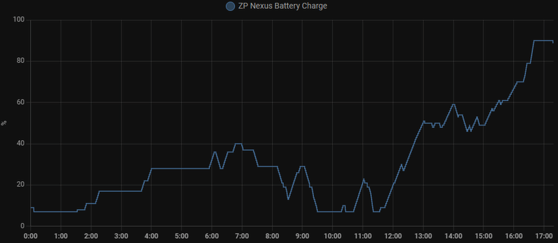

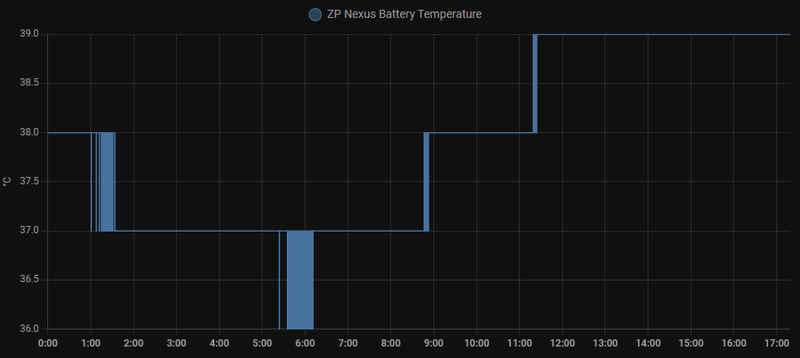

Lijkt me eerder gewoon een kwestie van temperatuur, of de beperking van de omvormer of batterij komt weet ik niet zeker (ik denk batterij en dat-ie 39°C warmpjes genoeg vindt).
Afbeeldingslocatie: https://tweakers.net/i/uBpQSDEJEEAXWaIukBeHMUufVzc=/800x/filters:strip_exif()/f/image/DQzP5Xr6fJCtfDTHe9c6jvEF.png?f=fotoalbum_large
Afbeeldingslocatie: https://tweakers.net/i/ql-Ho5vl5yocKIlSQjclWX6RPxg=/800x/filters:strip_exif()/f/image/6FPeRUV4KaBfw3gEhSkVIhYc.png?f=fotoalbum_large
En vanmiddag nog een component hoge SoC.
Afbeeldingslocatie: https://tweakers.net/i/sn3dY3KFMm8cjxX7SXVFPyQ4ibs=/800x/filters:strip_exif()/f/image/v4s5sZONjOVw5aFdgnusWUJP.png?f=fotoalbum_large
Heeft m.i. niets met ramping of load balancing te maken.
  • kevinjkok
  • Laatst online: 13:36
m00 schreef op donderdag 15 augustus 2024 @ 17:25:
Het klopt inderdaad dat de omvormer minder vermogen levert als deze warmer dan 39 graden wordt. Ik heb van die speed comfort radiatorventilatoren onder de omvormer bevestigd. Dit helpt erg goed met de temperatuur omlaag krijgen.
[ Voor 18% gewijzigd door kevinjkok op 15-08-2024 17:49 ]

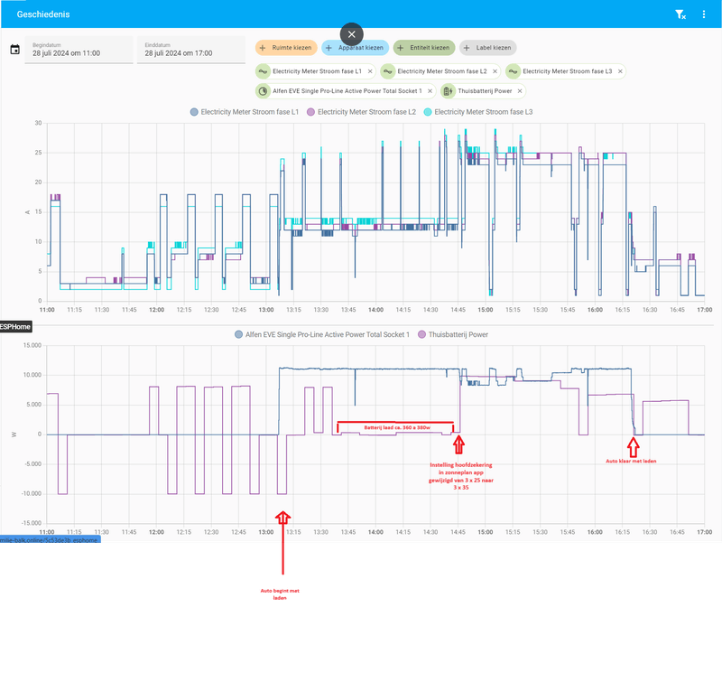

  • Dominic-070
  • Registratie: December 2019
  • Laatst online: 22-11 19:37
kevinjkok schreef op donderdag 15 augustus 2024 @ 17:49:
Dat kan ook idd. Bij mij was het overduidelijk de DLB. Hoofdzekering in de Zonneplan app aangepast van 3x25A naar 3x35A, dan neemt de DLB van mijn Alfen laadpaal het over. En wel vol laden dan.
Afbeeldingslocatie: https://tweakers.net/i/au_mguDS6zHIvw9FfLnHT5613gk=/800x/filters:strip_exif()/f/image/ayXoxnD2C2goP0OiMr5ylTxL.png?f=fotoalbum_large
  • Peterhardenberg
  • Laatst online: 20:56
Dominic-070 schreef op donderdag 15 augustus 2024 @ 17:02:
Dynamic Load balancing. Lijkt er op dat die gewoon altijd 10A van de 25A reserveert. Dus als je op 1 van de 3 fases 16A of meer gebruikt gaat die al knijpen. Niet echt dynamisch als je het mij vraagt. Ik heb al een klacht ingediend. 3 weken verder nu Geen reactie.
De ZP omvormer is een 3 fase omvormer, dit betekend dat alle fase's gelijk worden belast, daarom knijpt de omvormer als er 1 fase zwaarder wordt belast dan de resterende 6 kW

Dominic-070 schreef op donderdag 15 augustus 2024 @ 17:54:
Netjes opgelost!
Vraagje. Ga je daarmee de Nexus niet vertellen dat er meer capaciteit op je stroomnet vrij is die er in werkelijkheid niet is? Lijkt mij dat ze dat beveiligen maar ben ff benieuwd namelijk.

Devke schreef op vrijdag 16 augustus 2024 @ 08:17:
Ja dat doet hij maar doordat zijn laadpaal nu de DLB doet is er geen overload. Totdat hij bijvoorbeeld tien elektrische kacheltjes aanzet en de Nexus ook gaat laden, dan gaat het wel fout.

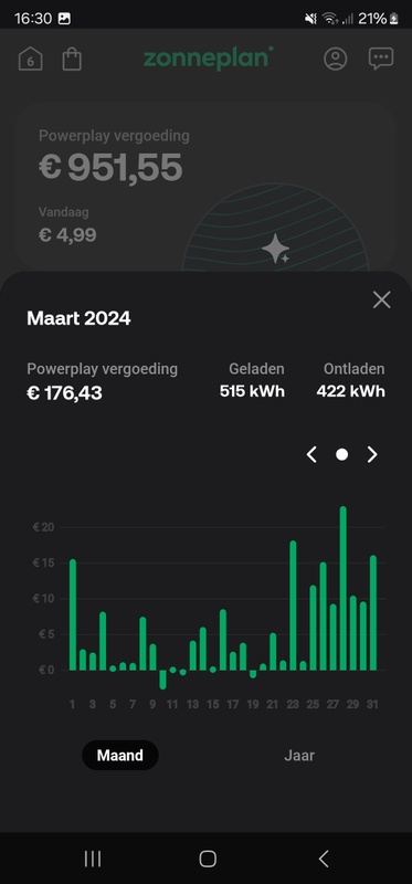

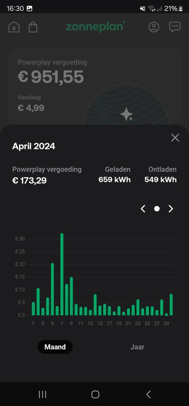

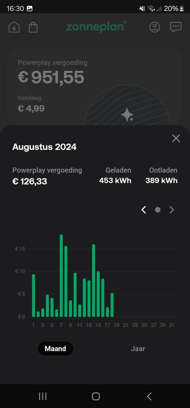

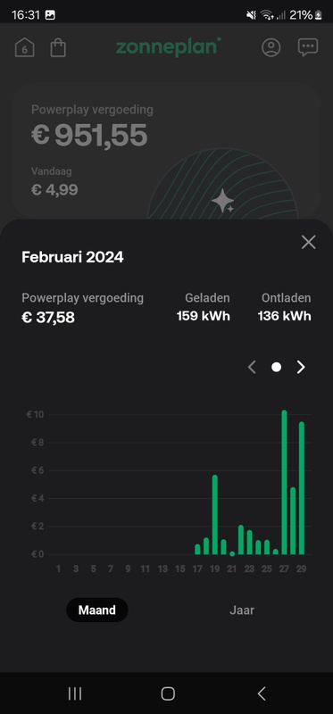

Afgelopen vrijdag was het exact zes maanden geleden dat onze Zonneplan thuisbatterij is geplaatst.
De 'energierekening' is iedere maand weer een feestje. 🤩 De investering van 7k (wij hebben de 15kW variant) is in dit tempo snel terugverdiend... 🥳
Hierbij een overzicht met de opbrengsten per maand:
Februari (gestart op 17-02)
Afbeeldingslocatie: https://tweakers.net/i/ROUhPSKciffNsf0fB9LFNDY1S_c=/x800/filters:strip_icc():strip_exif()/f/image/PugnjQ90bYlZDen9a3QhWJIp.jpg?f=fotoalbum_large
Maart 2024
Afbeeldingslocatie: https://tweakers.net/i/u6KoJiDlkgPrRtcWZ6DHv5gaEGI=/x800/filters:strip_icc():strip_exif()/f/image/A2r01j26O1RoVgtPmVDEcImU.jpg?f=fotoalbum_large
April 2024
Afbeeldingslocatie: https://tweakers.net/i/uOiOp6WVz7pGe8u00LNVZwSXLaA=/x800/filters:strip_icc():strip_exif()/f/image/CFRwEyrwwmKeCctL3tVbjFSD.jpg?f=fotoalbum_large
Mei 2024
Afbeeldingslocatie: https://tweakers.net/i/HaBUMG8CqCaIfxbFdzRwYJt-tx8=/x800/filters:strip_icc():strip_exif()/f/image/E43MgCnxqsBozZWl1zCCtpnW.jpg?f=fotoalbum_large
Juni 2024
Afbeeldingslocatie: https://tweakers.net/i/IJ3Sl3d7X0IjqlApFnjsX5awbDk=/x800/filters:strip_icc():strip_exif()/f/image/WkROZiYm30Yt84dzPDFM4A9O.jpg?f=fotoalbum_large
Juli 2024
Afbeeldingslocatie: https://tweakers.net/i/k9qkrFcUt4-2_25-lw_BpYENF3I=/x800/filters:strip_icc():strip_exif()/f/image/VsJyaMZ7bLd0yHdC2VlIpvU0.jpg?f=fotoalbum_large
Augustus 2024 (nog 13 dagen te gaan)
Afbeeldingslocatie: https://tweakers.net/i/HZg8N6YOX0-LgmWNcrjkv9luQIM=/x800/filters:strip_icc():strip_exif()/f/image/M0f2cy7PGgxrF2MkMUDsnmXL.jpg?f=fotoalbum_large
(Augustus lijkt de beste maand ooit te worden)
Tussenstand totaal 18-08-2024
Afbeeldingslocatie: https://tweakers.net/i/3cN5_7calMtyVZIBnJw1dF0ixIQ=/x800/filters:strip_icc():strip_exif()/f/image/cqjZvmi4aYWAs3cO6WjHRBc3.jpg?f=fotoalbum_large
Wij zijn erg tevreden. We hebben er geen omkijken naar, het gaat allemaal vanzelf, maar het is wel heel leuk om dat tellertje iedere dag verder op te zien lopen.

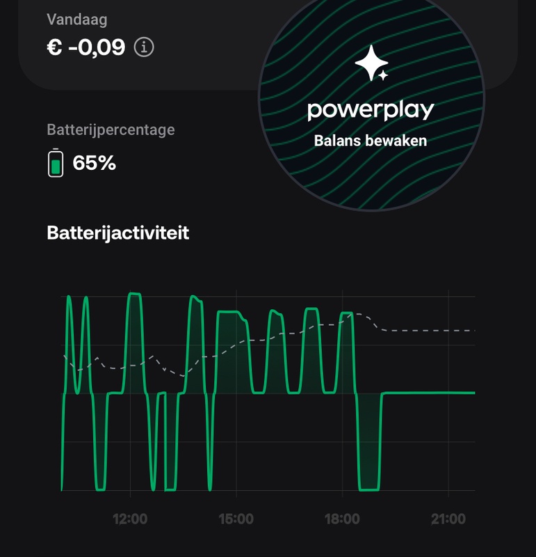

  • GaMbiNo
  • Laatst online: 19:22
GaMbiNo
1337

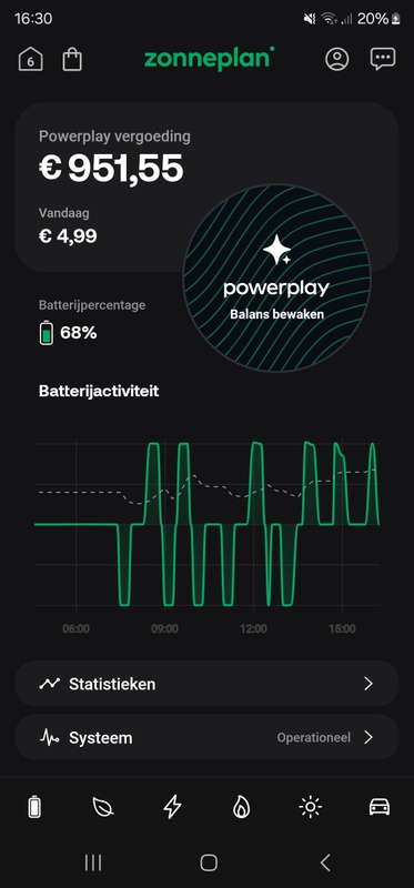

Matig dagje dit.
Afbeeldingslocatie: https://tweakers.net/i/xK32EGtTB8dSR06MzyOnO7N17ig=/x800/filters:strip_icc():strip_exif()/f/image/j8ETrD2g5w0PBlexSMSGigDF.jpg?f=fotoalbum_large
Afbeeldingslocatie: https://tweakers.net/i/P85AC22FiOH8T49jqAvRdRcx9OE=/800x/filters:strip_icc():strip_exif()/f/image/HuVs2FIV3BlDVDcGTK6ElmWO.jpg?f=fotoalbum_large
Er waren wel degelijk hoge prijzen vanochtend iets na 10 uur en iets na 11 uur vanochtend.
Afbeeldingslocatie: https://tweakers.net/i/2OX2r5-lXza8sv7GMMeNxS0lcDM=/800x/filters:strip_icc():strip_exif()/f/image/P2VoqT0ltpNjCUiQVuq0tf9y.jpg?f=fotoalbum_large
Hij was tijdens die spikes ook keihard aan het terugleveren maar dat is niet beloond omdat de dongles van de batterij beide keren net 10 minuutjes offline waren lijkt het.
Afbeeldingslocatie: https://tweakers.net/i/xGUjm0fQcxCE4JcDChrImh91yx8=/800x/filters:strip_icc():strip_exif()/f/image/6nko1cR8VbYIMmeTxupBKb3p.jpg?f=fotoalbum_large
Jammer want hij deed wel keihard mee met terugleveren. :X
Afbeeldingslocatie: https://tweakers.net/i/478q2Vk5XmOtMandDKUfy3MZA0Y=/800x/filters:strip_icc():strip_exif()/f/image/Wx2PXM55HljP94Li4xTsM4yF.jpg?f=fotoalbum_large
Gaat natuurlijk maar om een paar euro’s maar dit zou niet moeten kunnen.

  • GaMbiNo
GaMbiNo
1337
Ja heel apart. Tijdens de meest winstgevende momenten heb ik geen beloning gekregen. Terwijl de batterij gewoon zijn ding deed. Maar de dongle lijkt dus kort offline geweest te zijn.

Heel vreemd en dat zou idd niet moeten kunnen... Elke keer als hier de verbinding uitviel, waren de omvormer en de batterij niet actief.
Ik ga de (notificaties van de) enius-app gebruiken om van mijn ernstige zonneplan-app verslaving af te komen 8)7

GaMbiNo schreef op zondag 18 augustus 2024 @ 22:10:
Ja zo heb ik het nog niet meegemaakt. Maar vandaag kwamen die korte storingen wel heel slecht uit.
Moet misschien toch maar achter nieuwe dongles aan bellen oid. Die korte storingen kosten me wel gewoon geld zo.
LAN of wifi zou idd perfect zijn. Ik heb daar een super stabiel wifi netwerk.
Erg frustrerend lijkt me.. Ik zou er toch een mail aan wagen met deze printscreens, misschien kunnen ze toch wat bieden, zo kost het je gewoon.
Als ik die verhalen zo hoor, kom ik helemaal niet aan die dongles, fragiel. Is niet echt een splitter heb ik het idee trouwens:
