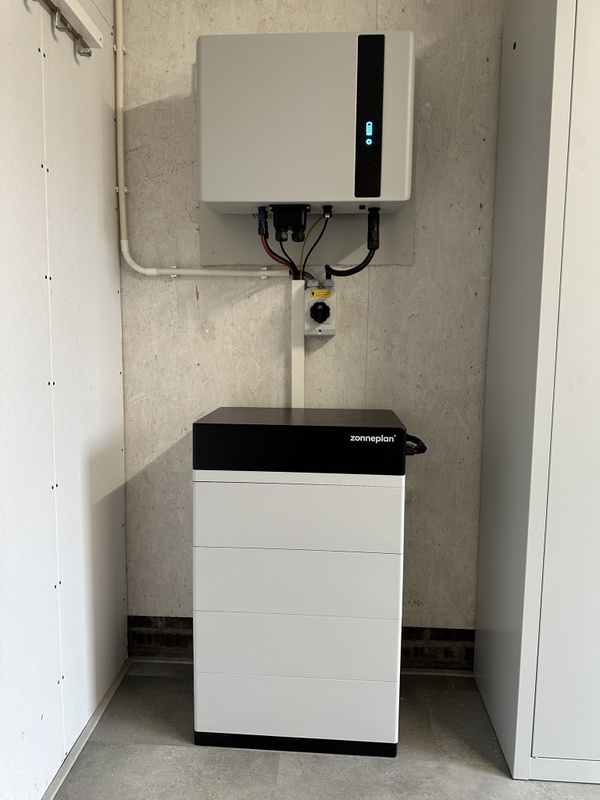

Vandaag is de Nexus bij ons geïnstalleerd. 8)
Op verzoek hebben ze het systeem in de meterkast aangesloten in combinatie met een Homewizard Wi-Fi kWh meter 3-fase MID. De monteurs hebben netjes en snel gewerkt. Fijne gasten. :)
Eerste indruk is goed.

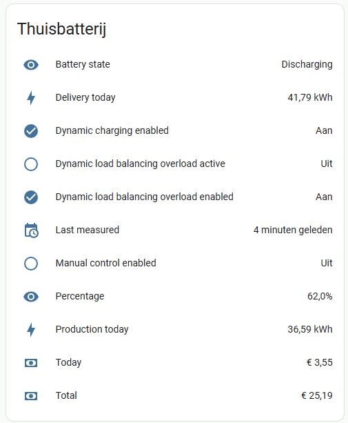

bokkow schreef op vrijdag 9 augustus 2024 @ 14:39:
Vast, volgens mij heeft @Verwijderd een sensor hiervoor in Home Assistant.
Ik heb een Nexus, ik heb HA.
Nu nog kijken hoe ik die met elkaar in contact breng ;-)

  • thido
  • Laatst online: 18:26
thido
Tilburg
jeroenribbink schreef op vrijdag 9 augustus 2024 @ 19:32:
Dan kun je in dit topic goed terecht.
Als je een paar pagina's terug leest, dan kun je het uitlezen van de batterij zelf middels een HA integratie al doen. Omvormer wordt nog aan gewerkt, maar er is al een Python script beschikbaar gemaakt door @CryptoCake
Guidoweb55 schreef op vrijdag 9 augustus 2024 @ 19:36:
Dat stond altijd in de app, en nu niet meer.
Ik denk dat ik heel goed weet waarom Zonneplan dat niet meer meldt in de app maar zelf ontkennen zij mijn gedachtegang :)
Moest eerst even HA updaten om de integratie te kunnen installeren maar het is allemaal gelukt.
Ik kan e.e.a. zien nu. Zie daar ook 'dynamic load balancing overload active' bij staan, dat is degene die ik moet hebben denk ik.
Later nog wel even kijken naar een fancy dashboard :-)

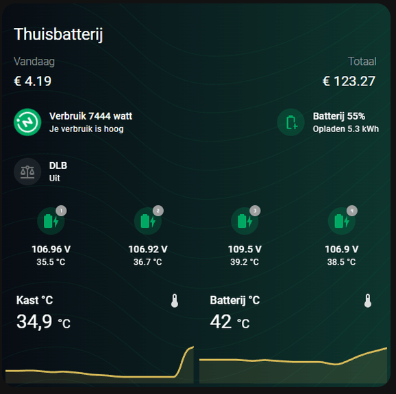

  • GaMbiNo
  • Laatst online: 19:22
GaMbiNo
1337
thido schreef op vrijdag 9 augustus 2024 @ 22:07:
Ja, daarom wil ik dit ook hebben. Ben benieuwd hoe vaak dat op een dag gebeurd.
Ik heb verschillende zonnepaneel omvormer, netjes over de drie fases verdeeld.
Soms komt er een of twee fases net over de 2500W teruglevering.
Als dat net is op het moment dat de Nexus daarop controleert zal die in DLB schieten neem ik aan.
Hetzelfde voor het laden natuurlijk. Zag hem daarstraks met 0.44kW laden.
Dan moet ik je helaas teleurstellen denk ik. Ook de “dynamic load balancing” geeft dat niet meer aan. Zonneplan heeft dat er vakkundig uitgesloopt.
Ik heb zelf een sensor aangemaakt in template.yaml. Die sensor staat standaard op “Uit”, maar als er tussen de 100 en 500 watt wordt geladen of ontladen gaat die naar “Aan”. Op die manier kan ik in HA toch zien wanneer load balancing optreedt.

GaMbiNo schreef op vrijdag 9 augustus 2024 @ 22:37:
Hmm, dat is jammer. Zou jij jouw oplossing willen delen?
Ik gebruik nu overigens alleen deze integratie: https://github.com/fsaris/home-assistant-zonneplan-one.
  • GaMbiNo
GaMbiNo
1337
thido schreef op vrijdag 9 augustus 2024 @ 22:48:
Ik doe het zo:
- name: "DLB_thuisbatterij"
        unique_id: 'hdbdifh-jfbdhdbd-dhhddb'
        state: >
          {% set verbruik = states('sensor.power_thuisbatterij') | float %}
          {% if (verbruik > 100) and (verbruik < 600) %} Aan
          {% elif (verbruik < -100) and (verbruik > -600) %} Aan
          {% else %} Uit
          {% endif %}
Het verbruik haal ik van een Homewizard 3-fasemeter. Maar dat kan natuurlijk ook wel vanaf de Zonneplan integratie komen. Zal wel wat minder nauwkeurig zijn vanwege de lage verversing maar het werkt wel.

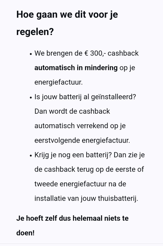

  • bokkow
  • Laatst online: 18:59
bokkow
Sjamo schreef op maandag 12 augustus 2024 @ 12:12:
Geldt een warmtefonds-lening voor een thuisbatterij in het algemeen, een Zonneplan thuisbatterij voor handel in het bijzonder? Ik kan dat zo niet terugvinden.
Een batterij die handelt in energie. Dus niet enkel zelfconsumptie
Afbeeldingslocatie: https://tweakers.net/i/DzUYnamgMc1BH8ow0oOZki4ftsM=/x800/filters:strip_icc():strip_exif()/f/image/RVK8odpRlBCw4LjhujVNB9lK.jpg?f=fotoalbum_large
Excuses, vraag was naar warmtefonds lening, nee geldt voor alle thuisbatterijen wel enkel in combinatie met zonnepanelen (ja, krom)
[ Voor 43% gewijzigd door bokkow op 12-08-2024 12:29 ]

Krijg ik net een mailtje dat ZP ook in Amersfoort start met een 'project'. 🤑
Afbeeldingslocatie: https://tweakers.net/i/E9TWXT6n2zJCmugLXfuetfbgwoM=/x800/filters:strip_icc():strip_exif()/f/image/v74tsP4toequFkGxMCXhCP0j.jpg?f=fotoalbum_large
Altijd leuk en goed geregeld. Er vanuit gaande dat de admi goed werkt 😂
Gelijk maar voor €300 uit eten gaan hier in Zagreb 🥳

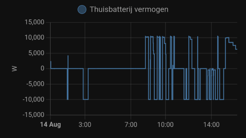

  • Kikkasz
  • Registratie: September 2016
  • Laatst online: 08-11 14:12
Heeft zp nieuwe oplaad-modi? Ik zie mijn batterij opladen met 7 kW en de Zwolse wordt nu met 8kW opgeladen bijvoorbeeld
  • kazuka
  • Registratie: Juli 1999
kazuka
Building Better Worlds
Kikkasz schreef op woensdag 14 augustus 2024 @ 15:36:
Misschien zijn ze bezig met het langzaam introduceren van een ramp rate.

  • thido
thido
Tilburg
kazuka schreef op woensdag 14 augustus 2024 @ 15:39:
2200W zie ik ook regelmatig voorbij komen. Viel me net op direct na DLB, dus lijkt er inderdaad op.

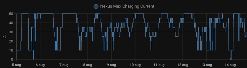

  • GaMbiNo
GaMbiNo
1337
Aan de Max charge waardes uit de batterij zelf te zien is dit al wat langer zo. Daar wordt behoorlijk actief op gestuurd zo te zien.

  • CryptoCake
  • Laatst online: 12-11 13:04
GaMbiNo schreef op woensdag 14 augustus 2024 @ 16:17:
Dat zijn de waardes uit BMS toch? Dat kan Zonneplan dus niet aanpassen. Ze sturen dmv de max current instelling in de omvormer -> self use.
BMS knijpt zelf aan de hand van meerdere factoren.
Zonneplan heeft vanochtend eindelijk mijn storing opgelost. 2e batterij module was dus defect, kon eindelijk goed zien hoe je zo een fout de volgende keer zelf kan spotten (ik had het dus aan de hand van alle beschikbare data ook kunnen zien... maar wist het niet). Batterij module is vervangen en hij doet het weer _/-\o_
Maar om terug te komen op de max (dis)charging current van de BMS. In mijn geval is er een onbalans tussen de modules. De module die ze hebben vervangen zat verder vol dan de overige 3 modules. Hoe groter de onbalans, des te meer de BMS gaat knijpen. De BMS knijpt ook op temperatuur, en andere sensoren die ik nu even over het hoofd zie.

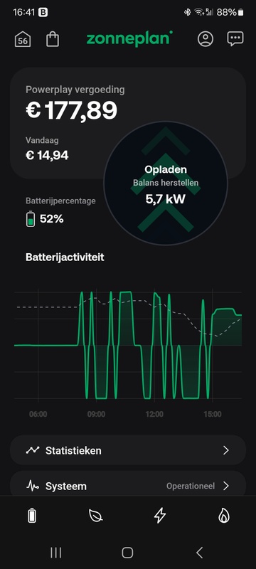

  • NightHawk4
  • Laatst online: 27-11 00:24
NightHawk4
Lotte is Liev :>
Guidoweb55 schreef op woensdag 14 augustus 2024 @ 16:33:
Ik zie met name opschakelen bij opladen.
Wat was het percentage van de batterij bij met name het trage opschakelen?
Afbeeldingslocatie: https://tweakers.net/i/9h8qiaRdLghJR801g2nTl8NKRjw=/x800/filters:strip_icc():strip_exif()/f/image/ElIaiYBWt2PnpfL26zh1r90z.jpg?f=fotoalbum_large
Staat nu thuis niks bijzonders te draaien, hooguit één airco als mijn schoonouders die hebben aangezet.
De maand augusts draait al wel lekker qua opbrengsten. *O*
