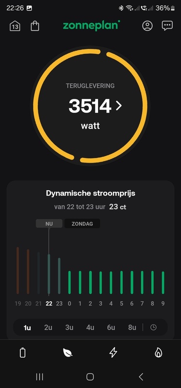

Hier in Akkrum vandaag bijna 20 euro verdiend, en er komt nog wat bij. Niet zo gek dus.
Wat ik niet begrijp: het batterij tabje zegt dat ik aan het ontladen ben, met 10kW.Maar het tabje ernaast, het boomblaadje, zegt dat ik bijna 10kW sta te verbruiken. En het enige wat verbruikt is een pc en een paar ledlampjes... Rara?
  • Iceman77
  • Laatst online: 04-11 10:26
Dat zelfde zie ik hier ook. Ene tab zegt ontladen en de ander opladen. Zit dus vermoedelijk een vertraging in de 2 tabs.
Hier de 22 euro voorbijAfbeeldingslocatie: https://tweakers.net/i/YT4wbaNUNuPSBaDQKA8ZPH2bUoc=/x800/filters:strip_icc():strip_exif()/f/image/jmX6xl0r1yVjejJWOzWRc3TV.jpg?f=fotoalbum_large
Afbeeldingslocatie: https://tweakers.net/i/4l7JlNnpGXBQSESHNkWLw16-dc0=/x800/filters:strip_icc():strip_exif()/f/image/s5OgvjfPT1aBHdeCDxxw0ILK.jpg?f=fotoalbum_large

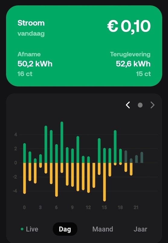

  • Iceman77
Zo zonde, een dag als dit. Zeg maar 50 kwh geladen en ontladen en dan nog tegen 1 cent verlies ook. Moeten ze in mijn optiek echt mee stoppen. Zonde van de laadcycliAfbeeldingslocatie: https://tweakers.net/i/lktN-Jsw45VALF0mexl7fYcY_pU=/x800/filters:strip_icc():strip_exif()/f/image/tFbrko5VH2cfoCELAeGu6XMe.jpg?f=fotoalbum_large
  • klmtrf
  • Registratie: September 2014
  • Laatst online: 28-11 07:57
Iceman77 schreef op zondag 25 augustus 2024 @ 22:33:
Zo zonde, een dag als dit. Zeg maar 50 kwh geladen en ontladen en dan nog tegen 1 cent verlies ook. Moeten ze in mijn optiek echt mee stoppen. Zonde van de laadcycli[Afbeelding]
Kijk je nu niet naar gemiddelde EPEX tarief i.p.v. naar de Powerplay vergoeding?
  • ApexAlpha
  • Laatst online: 21-11 10:54
Hoeveel Cycli hebben jullie op je batterij nu trouwens? Ik heb er 21, maar de batterij heeft veel vaker opgeladen en ontladen.
Telt het pas als één cyclus als hij in totaal voor 100% heeft ontladen en opgeladen? De meeste 'cycli' hier lijken tussen de 20% en 80% te zittten.

  • DennusB
OxyDrokz schreef op dinsdag 27 augustus 2024 @ 14:33:
Zonneplan kondigt binnenkort weer een nieuw product en/of nieuwe dienst aan.
Kan zo snel niet meer terugvinden waar ik de teaser zag.
Niet op de site en Facebook / X te vinden.
Afbeeldingslocatie: https://tweakers.net/i/p2XF4-L4LOilD2weKUFDQlrn0Kk=/x800/filters:strip_exif()/f/image/e7bpaWs0yQlYj0Hb9PWY0iC8.png?f=fotoalbum_large
  • OxyDrokz
  • Laatst online: 21:46
Je hebt een beter geheugen dan ik _/-\o_

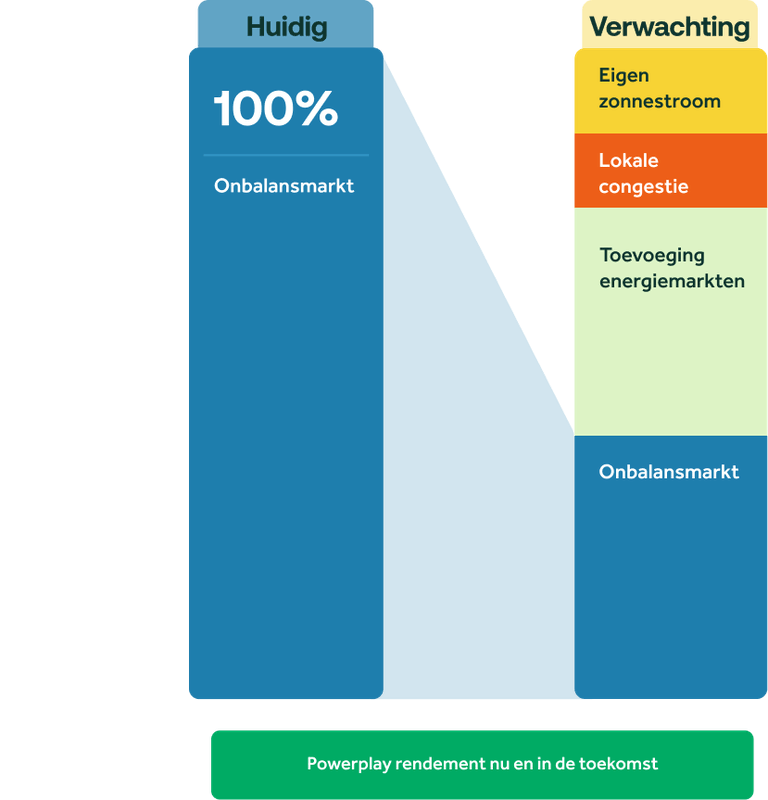

Allereerst dit:
bokkow in "Het Zonneplan Nexus Thuisbatterij topic - deel 2"
En voor jouw specifieke vraag; onbalans speelt op landelijk niveau. Congestie is wel iets lokaals. Dus dat er een mega batterij bij jou in de buurt zit zou voor de onbalansverdiensten geen verschil maken.
M3P - M3LR - 6320Wp
