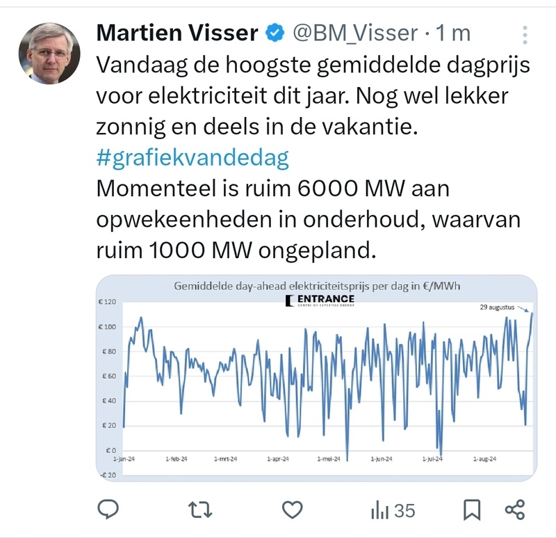

Afbeeldingslocatie: https://tweakers.net/i/UmAfJQqnvVDqv3A_oZgZZeZIKqo=/800x/filters:strip_icc():strip_exif()/f/image/4DzmeTI3RMKdcUR3by2gJ8kL.jpg?f=fotoalbum_large
Ik ben benieuwd of dit gevolgen heeft voor de onbalans. De dag start in ieder geval met een mooie powerplay opbrengst.
