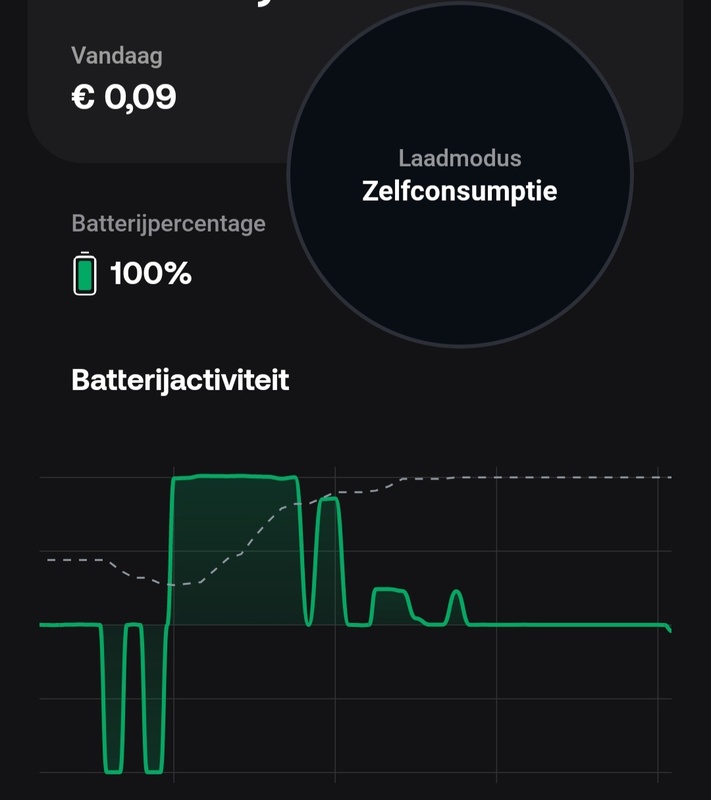

Nou zat ik vanavond wat te pierewaaien met zelfconsumptie mode en het laden van de Tesla.
Voorheen had ik altijd het idee (heb alleen een P1 homewizard naast de ZP app) dat ZP de verbruikte energie compenseerde door deze terug te leveren vanuit de Nexus.
Nou viel me vanavond op dat de Nexus het terugleveren maximaliseert op 3,9kW, dat gebeurt dus als ik vol vermogen laadt op 16A maar als ik in de Tesla app terugschroef naar 5A blijft dit hetzelfde.
Maar als ik het laden stop dan stopt ook het terugleveren na 5 minuten (vertragingstijd) in de ZP app.
Dat de stroom niet rechtstreeks uit de batterij getrokken wordt prima maar dit is gewoon minder stroom terugleveren dan ik consumeer.
Ligt dat nu aan mij of is de zelfconsumptie mode heel beperkt?

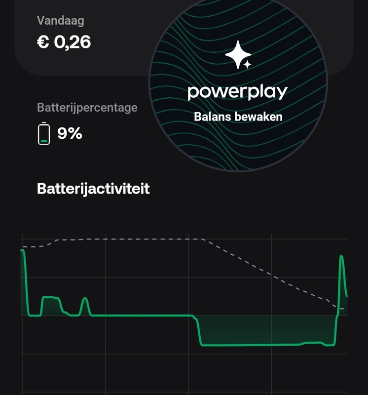

De batterij doet niet veel vandaag. De onbalansprijzen zijn ook niet heel hoog natuurlijk...
  • Marco4659
  • Registratie: Januari 2022
  • Laatst online: 03-09 18:57
joosie schreef op donderdag 30 januari 2025 @ 08:25:
Is in ieder geval beter dan 60 kWh heen en weer jonassen om daar vervolgens 42 cent voor moeten aftikken en 1,5 cyclus minder over te hebben.
  • Devlinx
  • Registratie: November 2023
  • Laatst online: 28-01 22:47
Marco4659 schreef op donderdag 30 januari 2025 @ 10:12:
Lijkt toch wel een aanpassing van het algoritme. De Nexus heeft zich nog nooit zo gedragen.

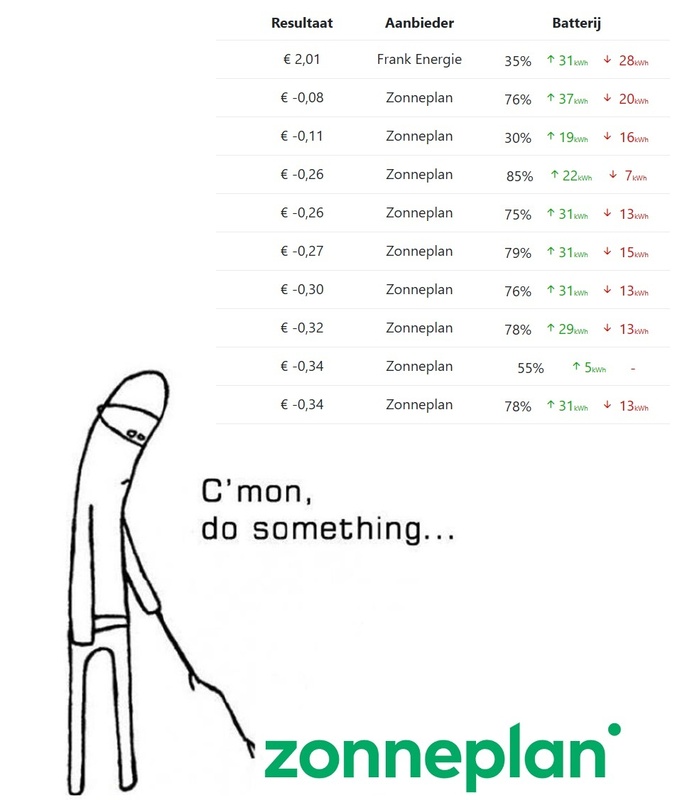

Wel duidelijk dat op dit moment iedereen bij ZP moet betalen en iedereen bij FE winst heeft.

  • -Colossalman-
  • Laatst online: 15-08 20:56
wat een dramatische dagen...kan het algoritme niet beter gewoon niks doen op zulke dagen?
  • John245
  • Registratie: Januari 2020
(overleden)
-Colossalman- schreef op zaterdag 1 februari 2025 @ 17:45:
Het is AI en geen algoritme. Ik zie dat er meer in zit. Op dit moment maar 1 ZP systeem in de top 8, de rest is FE.
John245 schreef op zaterdag 1 februari 2025 @ 17:49:
Het is om te janken momenteel, maximaal verlies lijkt de inzet.

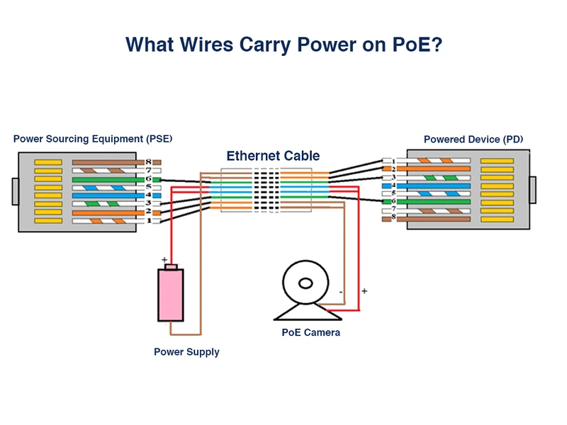

elbizarre schreef op zondag 2 februari 2025 @ 09:42:
Na wat geklooi kreeg ik het nog niet eens voor elkaar. Bleek dat de utp label zelf geknutseld was, dus die aders klopten niet. 8)7
Maar zelfs met alle aders gebeurde er onverwachte dingen... En kreeg ik een erg fragiele oplossing.
Nu zit ik zelf te denken: waarom niet gewoon een cheap-ass switchje er tussen en deze uit en aanschakelen met een simpele slimme stekker?
Een switch is ip-gebaseerd, weet niet (en betwijfel het zelfs) dat de data obv ip over de datakabel gaat.
mbt de vraag welke aderpaar voor de power zorgen:
Afbeeldingslocatie: https://tweakers.net/i/EeAWDF6DhQJ4pLUqcfLVETNrPlo=/800x/filters:strip_exif()/f/image/eI999VEc1K080c8r56hphLuG.webp?f=fotoalbum_large
Hoef je niet naar aderkleur te kijken, maar gewoon positie.
[ Voor 27% gewijzigd door Venzent op 02-02-2025 10:25 ]

  • elbizarre
  • Laatst online: 31-08 07:07
Venzent schreef op zondag 2 februari 2025 @ 10:21:
4g communiceert ook over ip lijkt me? Ik twijfel, maar de goeikope switch is in bestelling. Ik laat wel weten of dit werkt. Wellicht voor anderen ook een hele makkelijke een mainstream oplossing.

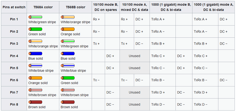

Afbeeldingslocatie: https://tweakers.net/i/w70kIWORLz0DYRo7_lMlgjorCjQ=/800x/filters:strip_exif()/f/image/6Vu4jnKZYYPraA0fewW71ciA.png?f=fotoalbum_large

Vandaag was weer zo'n dag...
Afbeeldingslocatie: https://tweakers.net/i/BR6grjQSFjPbHlsqI-AVg4bIIoc=/x800/filters:strip_icc():strip_exif()/f/image/26DHvSsySLVJzoVEHjFNVpwu.jpg?f=fotoalbum_large

Vanavond om half zeven maar op zelfconsumptie gezet en de Tesla aan de lader.
Afbeeldingslocatie: https://tweakers.net/i/V4FrDSdhTJzHA3I1OzBMwoAuoJM=/x800/filters:strip_icc():strip_exif()/f/image/q8wWJWCJz9ySCZAhRYZVJkqM.jpg?f=fotoalbum_large
Net weer teruggezet naar PP 8)
Afbeeldingslocatie: https://tweakers.net/i/hlpLD_TzCsOeMkvISUixR6qtEh8=/x800/filters:strip_icc():strip_exif()/f/image/iqI5Pu4f4Yu3o08zfyUhRY9P.jpg?f=fotoalbum_large

  • Laatst online: 28-08 09:05
Autodrop schreef op maandag 3 februari 2025 @ 00:38:
In twee dagen vier cycli gebruikt en een verlies van zestig eurocent gemaakt; mooi product. 👍
Ja ik heb gezien de blauwe lucht de batterij lekker op zelfmodus gezet. Toch weer 40kWh à 15ct verschil verkocht.
