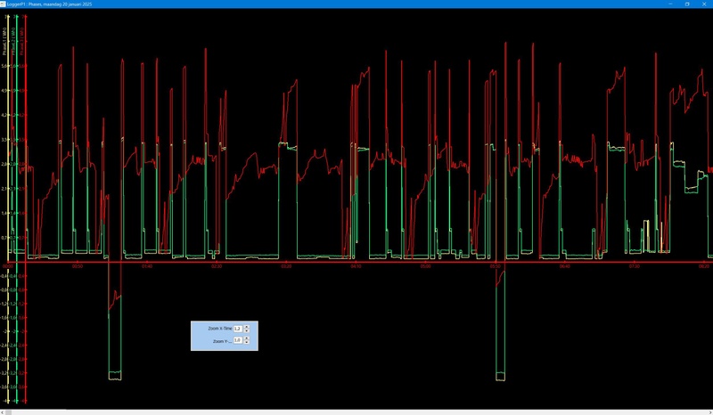

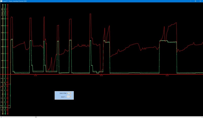

De dynamic load balancing tijdens laden is geen DLB.
Bij overload van 1 fase schakelt de nexus alle fasen terug naar de standby status.
In een chat met de service gaf deze toe dat er een voorstel is om in de (verre) toekomst dit te verbeteren.
Bij gebruik van een lucht-water warmtepomp (max 4000 W) krijg je bij koud weer met moeite een volle accu.
In de grafiek zijn de 3 fasen weergegeven. De rode lijn is de warmtepomp. De pieken zijn meer dan 5500W.
De nexus schakel af wanneer het vermogen van de WP boven de 2300 W komt.
Afbeeldingslocatie: https://tweakers.net/i/x3iJ7FmvbQl0YVyp2lxnW_EM3TE=/x800/filters:strip_icc():strip_exif()/f/image/cv5Jhg6mOKXHRkfMaFxAHkZq.jpg?f=fotoalbum_large
Afbeeldingslocatie: https://tweakers.net/i/GRNQkJL3Bu5-TxvEDL8URpaZQK0=/800x/filters:strip_icc():strip_exif()/f/image/TAZFqjuGcharGY0RojGbtJag.jpg?f=fotoalbum_large
Afbeeldingslocatie: https://tweakers.net/i/LJzkaYUlg0uCs_abbsm2S7mbHIw=/800x/filters:strip_icc():strip_exif()/f/image/BwN0X5xmQApOPzyCCBE179Te.jpg?f=fotoalbum_large

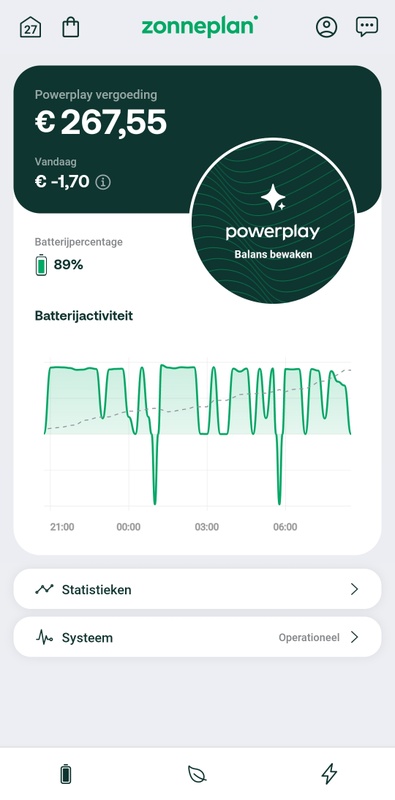

Gister een dagje zelfconsumptie aangezet,. Nu weer terug op onbalans, maar accu draait niet meer op vol vermogen. Zijn er mensen die dit herkennen?
Demo accu laadt wel met 10kW ben zit nu ook al op 100%
Afbeeldingslocatie: https://tweakers.net/i/bzDVNkIsRxbCNZBRyCPA6bfi6EI=/x800/filters:strip_icc():strip_exif()/f/image/m8dykY124YzAGah2SNwp9v6z.jpg?f=fotoalbum_large

marvin3241 schreef op dinsdag 21 januari 2025 @ 03:12:
M'n accu lijkt dus over de zeik sinds ik hem van zelfconsumptie heb afgehaald. Zonneplan medewerker zegt dat dit normaal gedrag is.
Afbeeldingslocatie: https://tweakers.net/i/IxG7UDb2Jfdfem0ifnDj8Jlg4bQ=/x800/filters:strip_icc():strip_exif()/f/image/4X3gVaHcmpwovkhsTCH7klkl.jpg?f=fotoalbum_large

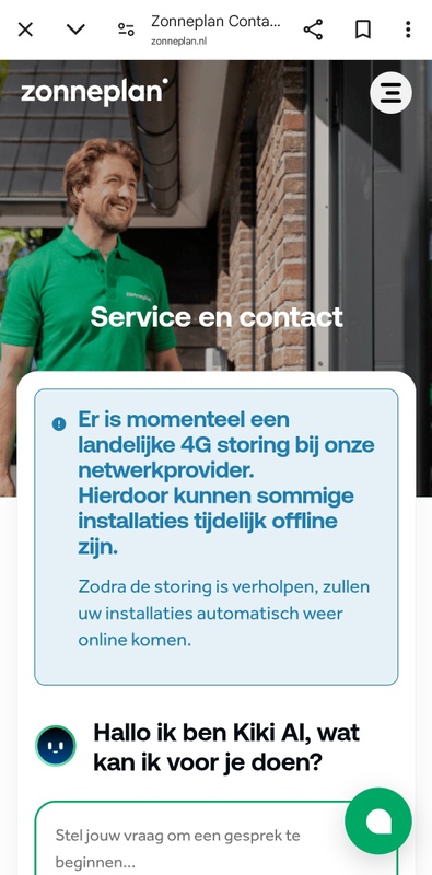

Van de week had ik een storing in batterij pack 3. Deze is weer ‘opgelost’ en de batterij draait weer. Het valt mij op dat het laden en ontladen nu met een stuk minder vermogen gebeurd dan hiervoor. De opbrengsten zijn ook stukke lager dan andere installaties. Iemand hier al ervaring mee?
Vandaag was als volgt:
Afbeeldingslocatie: https://tweakers.net/i/fxK6_FcYsk215D1jWJHdnYd_fUw=/x800/filters:strip_exif()/f/image/gPpIzt0Kdg6Pgwdh1w7HbJ3Y.png?f=fotoalbum_large

Ik heb sinds vanmiddag geen verbinding meer en zelfs resets werken niet meer. Volgens mij is de dongle gewoon overleden... ;w
Iemand nog ideeën of moet ik nu gewoon een paar dagen wachten op een nieuwe vanuit Zonneplan? Ik heb hem al aangemeld uiteraard.
Hij knippert paars. Bij uitpluggen gaat hij vrijwel direct uit ipv dat dat 10 seconden duurt. Dat is ook wel vreemd gedrag.

  • GaMbiNo
  • Laatst online: 22:03
elbizarre schreef op woensdag 22 januari 2025 @ 19:46:
Is het de dongle die de aansturing doet of die andere vrij nutteloze dongle?
Als het de belangrijke van de twee is, heb je hem al eens rechtstreeks in de omvormer gedrukt?

  • ervh
  • Registratie: Januari 2016
  • Laatst online: 19:22
Vanaf vanavond bij mij ook paars.. offline en nada meer…
[ Voor 7% gewijzigd door ervh op 23-01-2025 23:46 ]
All Electric met Vaillant 105/6 & 300L boiler | 10.700wP | Skoda Enyaq & Fiat 500E | WARP vvw | Homewizard | Zonneplan Nexus 20 kWh
  • Jiriki
  • Laatst online: 03-07 17:56
Storing bij Zonneplan? Alles hier is offline maar zo te zien niet alleen bij mij.
"Yes," said the skull. "Quit while you're a head, that's what I say." -- (Terry Pratchett, Soul Music)
  • Autodrop
  • Laatst online: 18-07-2025
Hier ook offline, laatste meting 23:06.
Naar mijn weten nooit eerder offline geweest.
  • Jiriki
Bij mij ook niet eerder. Laadpaal sinds 23:00 en accu vanaf 23:03 offline. P2 meter geeft geen tijd aan.

ja lijkt een storing, bij mij ook batterij en zonnepanelen offline:
https://www.zonneplan.nl/contact
  • Biet80
  • Laatst online: 15-03 09:06
Bij ook offline sinds 9:10.
@-Colossalman- gewoon wachten? Komt vanzelf weer online?
@Obelixxx hebben ze toevallig gezegd waar? Zwolle toevallig?
Water is pas echt lekker als het bij de brouwerij is geweest...
  • streble
  • Registratie: Januari 2025
  • Laatst online: 27-07 11:28
Dit is wat ze in het bericht zeggen:
Er is momenteel een landelijke 4G storing bij onze netwerkprovider.
Hierdoor kunnen sommige installaties tijdelijk offline zijn.
Zodra de storing is verholpen, zullen uw installaties automatisch weer online komen.
  • addek

Afbeeldingslocatie: https://tweakers.net/i/M7hVsCrM5t0IR8aWUZ7tQsdLWO0=/x800/filters:strip_icc():strip_exif()/f/image/d839mL2BfqY8WY13Cq82vs2z.jpg?f=fotoalbum_large
  • addek
  • Laatst online: 30-11-2025
Vervolg op DLB:
De manier van de implementatie is niet correct:
Vollast laden wordt ingeschakeld en bij overbelasting wordt na ~1 minuut het laden gestopt.
Bij load balancing is de load max. 25Amp/fase min de momentele huis belasting/fase.
Via de connect dongel kan de momentele huis belasting opgevraagd worden. Dit wordt nu gedaan na het inschakelen van het laden.
Na het gesprek met de service kreeg ik het vermoeden dat de software in de converter niet door zonneplan beheerd wordt, men spreekt van aanpassen maar heeft geen idee wanneer.

De storing heeft mij veel ellende opgeleverd. Zowel de laadpaal als de accu namen voluit vermogen af. Met als gevolg dat de Enexis stop er uit vloog en ik op één fase geen stroom meer had en smorgens ook de auto met lege accu niet kon gebruiken.
Verbaas me er wel over dat ze momenteel nog geen geen failsafe settings hebben voor als het netwerk uitvalt, zeker bij draadloze 4G communicatie waar je afhankelijk bent van enorm veel infrastructuur voor een goede werking.

Wederom dagen achter elkaar vette 4g problemen. Al zeker 6-8€ daarbij misgelopen. Allemaal niet rampzalig, maar wel frustrerend. Nu ook weer offline. Resetten baat niet.
Kunnen we ergens een hardere stem uitbrengen dat ze het home netwerk moeten gaan gebruiken, eventueel met 4g als backup?

Stomme vraag waarschijnlijk en misschien al eens gevraagd. Maar waarom zit er zo veel verschil in per dag aan resultaat in euro's over de gebruikers terwijl er wel evenveel geladen/ontladen is?

Chiqo schreef op maandag 27 januari 2025 @ 14:36:
Kan komen door o.a. DLB, ingrijpen van het GridGuard systeem, dongles die wellicht even offline schieten.

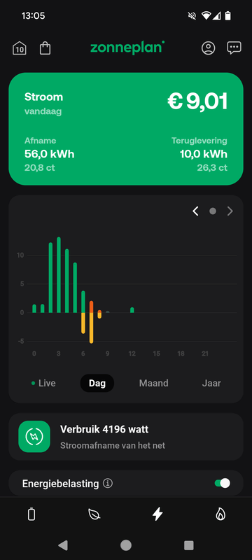

Wat ik bij mezelf merk op zo'n dag als vandaag bijvoorbeeld: er wordt 10 kWh geladen, waarvan 4 kWh uit zonne-energie komt en 6 kWh uit het net. De vergoeding is lager omdat je niet de volledige 10 kWh uit het net haalt.

Chiqo schreef op maandag 27 januari 2025 @ 15:23:
Dat zou ik echt heel gek vinden! Want je bent aan het laden en ontlast het net dus wel degelijk netto met evenveel als je aan het laden ben. Of dat uit jouw panelen komt (die anders aan het terugleveren waren), of dat het uit het net komt (van je buurman die aan het terugleveren is) zou toch niet uit moeten maken? Je verlicht de last met netto evenveel energie door te gaan laden. Dan moet de vergoeding toch ook gelijk zijn?
