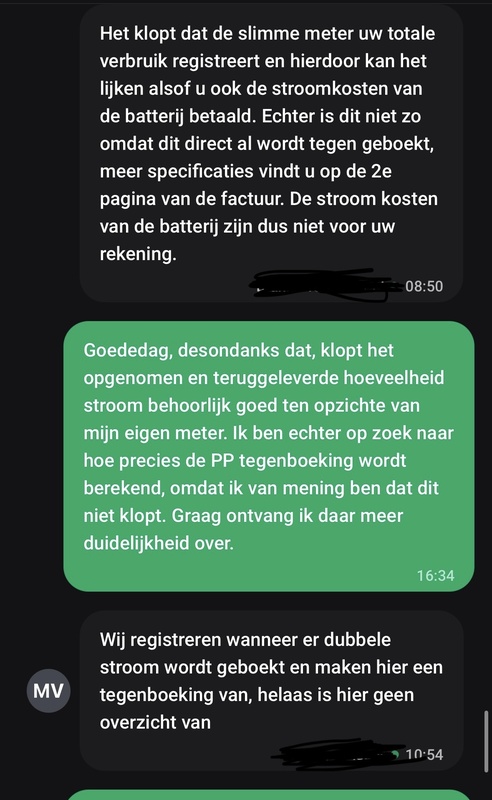

In een poging wat antwoorden te krijgen..
Schiet op zo. Duidelijk lijkt mij wel dat alle stroom bewegingen tegen geboekt worden en daarmee vergoed. Ten minste, zo vertellen ze het. Voor de twijfelaars.

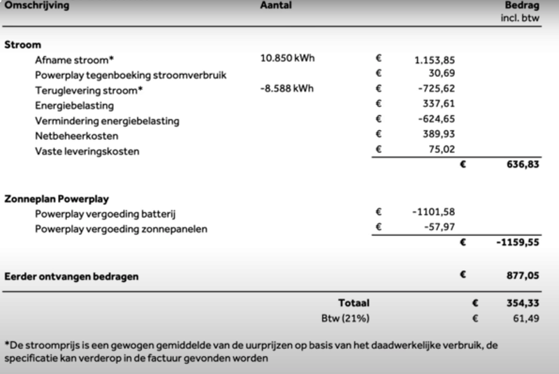

Interessant, ik heb in december regelmatig de zelfconsumptie modus aangehad. Met als flow: in de nacht laten opladen met powerplay en overdag op zelfconsumptie.
Ik heb op de factuur van december voor het eerst een flinke negatieve correctie (tegenboeking) van bijna 50 euro. Die correctie levert bijna meer op dat de powerplay vergoeding zelf. Vraag me af of dit een mooie bijvangst is van bovenstaande flow.

Jouw opladen via Powerplay telt mee voor je 'Werkelijk stroomverbruik'. Omdat dat niet correct is krijg je die weer terug via 'Powerplay tegenboeking stroomverbruik'.
Omdat jij vanwege de zelfconsumtiemodus veel minder ontlaadt via Powerplay is er geen positieve tegenboeking. Daarom valt jouw tegenboeking erg negatief uit. Helaas geen voordeeltje, het is gewoon een correctie op je werkelijke stroomverbruik.

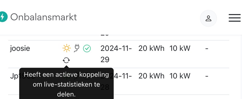

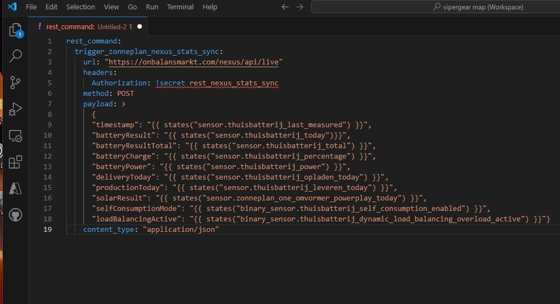

Hoi tweakers,
Graag zou ik de live data willen delen via home assistent aan de onbalansmarkt.com. Waarschijnlijk zijn jullie veel handiger dan ik en daarom de vraag om hulp:
Ik heb de volgende stappen ondernomen:
In het menu van HA heb ik de file editor geopend, daarin heb ik de volgende conf.yaml geplaatst:
rest_command:

  • jumper
  • Laatst online: 11-06 23:36
advies, werk niet met File editor maar installeer Visual Code Server want die laat je een nette boomstructuur van je OS zien incl. de resterende dirs/files van HA.
Herstart nooit zomaar HA zonder er zeker van te zijn dat je code goed werkt (vooral zaken in je configuration.yaml.
Check het via:
Develloper tools => check configuration
Foute code kan je HA behoorlijk stuk maken
@thomasd123 ook een advies vanuit hier.
Voordat je gaat rommelen in configuration.yaml en automation.yaml (of zelf gekozen namen van automatiseringen) de oude even backuppen. Als je de boel herstart met fouten dan kan HA idd lelijk onderuit gaan.
  • thomasd123
  • Registratie: December 2024
  • Laatst online: 19-12-2025
Bedankt voor alle tips! Ik ga in het weekend hier mee aan de slag.
  • jumper
gebruik een goede teksteditor (Visual Studio Code of Notepadplusplus) voor coding die de yaml taal spreekt. Deze code is gevoelig voor indentations (opmaak).
De platte tekst die je als voorbeeld geeft zal in configuration.yaml niet geslikt worden. Onderstaand is juiste opmaak: (tik het niet over want ik heb wat andere namen voor de sensors en mijn api zit in secret.yaml file)
Afbeeldingslocatie: https://tweakers.net/i/-J-V5uhqg-BeV00w2trNmP-xvj0=/800x/filters:strip_icc():strip_exif()/f/image/79Q1FlyfLs93XhbbINeVIk1M.jpg?f=fotoalbum_large
[ Voor 7% gewijzigd door jumper op 10-01-2025 13:40 ]

Ik krijg deze melding, wat doe ik niet goed:
Afbeeldingslocatie: https://tweakers.net/i/BkPvQgb-iPVd5P3cCB6pvAP97Mg=/800x/filters:strip_exif()/f/image/UzJnr6S1rvFdvnYOokNlouEO.png?f=fotoalbum_large
  • Lamkram
  • Registratie: Juli 2013
  • Laatst online: 11-02-2025
Ik heb overigens ook geen idee hoe ik deze flow zou moeten beginnen?
Graag wat tips.
Groet Mark
  • joosie
  • Laatst online: 22:02
Lamkram schreef op zaterdag 11 januari 2025 @ 17:29:
Ik krijg exact dezelfde melding...
De flow kan je starten met Datum & Tijd -> Elke 1 minuten.

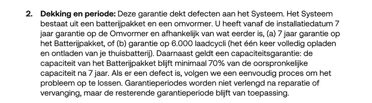

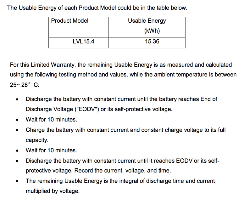

cj1
2mm zonnepanelen 53% glasbreuk
Jeroengroen schreef op donderdag 22 augustus 2024 @ 12:48:
De garantie is tot 6000 laad-cycli of 7 jaar, daarmee is de accu niet meteen helemaal afgeschreven. Ik meen dat de verwachting is dat hij op dat moment nog voor 70% van het originele vermogen over heeft.
Ik vind dat de "batterij levensduur" en de "batterij garantie" in de TS veel te optimistisch is weergegeven, om deze redenen:
1. Pylontech sluit in de garantievoorwaarden punt 5 voor de H3 force ieder ander gebruik dan 1 cyclus per dag met zonnestroom laden uit (1 cyclus per dag gedurende 7 jaar komt overeen met ongeveer 2.5K cycli). Er staat letterlijk:
The warranties in respect of the Product only apply if the Product:
5. be used on a daily cycle basis photovoltaic (PV) energy storage
2. Het gaat uiteindelijk niet om het aantal cycli, maar om de hoeveelheid kWh die je door je batterij heen kunt jassen. Als Zonneplan de garantie moet geven krijgen ze die aantal cycli altijd voor elkaar door via Powerplay AI met de hoeveelheid energie per cyclus te spelen, lees: kleinere cycli in te stellen. Punt: aan een garantie op cyclus aantallen heb je niets zolang Zonneplan bepaalt hoe groot een cyclus is: kWh telt.
In laboratorium condities komt er bij een 20 kWh accu en 6000 cycli tot 70 SoH ongeveer: 20 * 6000 * 2 (laden en ontladen) * 0,85 (lineair van 100 naar 70% Cap.) = 204 duizend kWh.
3. Die laboratorium condities ga je thuis nooit halen: geklimatiseerd 25 ± 2ºC, precies het juist laad en ontlaadvermogen, precies de juiste terminatie, bij prismatische LFP's tussen twee 10-17mm dikke stalen platen (lees ook: staalkoeling, staal kan bijna evenveel warmte per kg opslaan als water, lees ook: je moet veel energie toevoeren voordat je zo'n plaat 1ºC in temperatuur verhoogd hebt), die platen met 300 kgf druk op de cel geklemd, met sensoren zodat de druk gelijk blijft tijdens het zwellen en krimpen van de cel, met precies de juiste rustperiode, en last but not least ter definitie van precies met 6 of meer digits extreem nauwkeurig meetapparatuur (om de afname van laad/ontlaad efficiëntie nauwkeurig te kunnen bepalen).
Heeft er iemand hier die bij Pylontech al opgevraagd wat de condities voor de H3-force cycle aantallen zijn?

cj1 schreef op zondag 12 januari 2025 @ 13:08:
4. Of de cycles nu groot of klein zijn qua energie: meer dan die 204 duizend kWh gaat er naar waarschijnlijkheid niet door de cellen heen voordat de capaciteit zover is afgenomen dat de opgelopen interne celweerstand ieder praktisch gebruik onmogelijk maakt. De vergelijking met einde levensduur van zonnepanelen gaat hier mank: aan het einde van de LFP cel levensduur loopt de celweerstand (DC IR/DCR) extreem snel op:
Sommige celfabrikanten cellen simpelweg dat je de cellen niet meer mag gebruiken als de weerstand verdubbeld is t.o.v. de aanvangsweerstand. Bij Stihl maakt het BMS je batterij onklaar weet ik uit eigen ervaring met een AR1000.
5. Zonneplan stelt 6.000 cycles in plaats van de 8.000 Pylontech cycles. Waar is die afname op gebaseerd? Zonneplan's marketing stelt de zaken vaak mooier voor dan de werkelijkheid is. Ga eens uit van iets in het midden tussen de Pylontech garantie en Zonneplan: 4.000 cycles kWh equivalent 136 duizend kWh. In 2024 werd er volgens onbalansmarkt.com gemiddeld 24.474 kWh door een gemiddelde 20 kWh accu heen gejaagd (10,5 maanden lineair omgerekend naar 12 maanden). Dan blijft er misschien een levensduur van 5,5 jaar over. Daarna is je batterij afval (en misschien grondstof voor een nieuwe).
@cj1
Nog erger is dat de Nexus eigenaren geen idee hebben hoe de garantie gaat werken.
Krijg je een nieuwe batterij? Zegt ZP 99% gebruikt je krijgt 1% van de batterij uitgekeerd. En in het laatste geval wat waren de kosten voor de omvormer en wat waren de kosten voor de batterij.
Ik kan mij eigenlijk niet voorstellen dat er geen Nexus eigenaar is die diep doorgevraagd heeft over de garantie.
Bedankt voor het vinden en waarderen. Het staat je vrij een betere te schrijven!
Jouw argumenten zijn ook niet waterdicht trouwens. Het gaat wel degelijk om cycles waar de garantie op gebaseerd is. Die cycles zijn vastgelegde waardes in de BMS, daar wordt niet in gespeeld. Zonneplan biedt op het totaal pakket een garantieperiode, dat mogen ze, net als dat je zelf ook de keuze hebt daarom niet te kopen.
Die garantieperiode komt met een veiligheidsmarge, als het vaak voorkomt dat pakketten onder de 70% terecht komen binnen 6000 cycles dan schiet de fabrikant/aanbieder zichzelf in de voet.
Op geen moment zal het pakket als afval gezien gaan worden daar is de inhoud te waardevol voor.
Mijn batterij heeft 19.032kWh verwerkt en heeft daar 441 cycles bij gebruikt in exact 9 maanden.
En wat je zelf waarschijnlijk ook weet; de ene cycle is de andere niet. Laden en ontladen tussen 25-75% op 0,5C heeft veel minder effect dan ontladen van 100%-0% op 4C zoals bij bijvoorbeeld auto’s niet ongebruikelijk is. Het is ook makkelijk te pesmistisch te zijn over wat een reeele garantie in zou houden en ik denk dat een fabrikant in overleg met de ondernemer hier meer inzicht in heeft dan wij op een forum.

bokkow schreef op zondag 12 januari 2025 @ 13:56:
De fabrikant Pylontech gaat zich niet in de voet schieten: zie fabrieksgarantie.
Zonneplan heeft het qua thuisbatterij garanties zelf over:
Fabrieksgarantie: geen, onbalanshandelen wordt uitgesloten door Pylontech
Service- en installatiegarantie: 3 jaar
Vermogensgarantie (productgarantie?): 70% tot 7 jaar en 6.000 cycli (hier hebben de Zonneplan klanten geluk: ze specificeren de batterij in kWh en niet in (k)Ah, maar lees verder hieronder).
Zonneplan gaat zich niet in de voet schieten
Heeft een Zonneplan Nexus klant ooit in de gaten gehouden hoe vaak op een dag de batterij wisselt tussen laden en ontladen en hoe de BMS telt?
Disclaimer: Wat die BMS nu doet is geen garantie voor de toekomst: met iedere firmware update, kan de BMS haar wijze van tellen aan passen.
Ter vergelijking: bij een elektrische auto's heb je ook meer aan een garantie voor gereden kilometers dan aan een aantal cycli, zo heb je bij een handels-/onbalans-/thuisbatterij meer aan een garantie voor te verstouwen kWh dan aan cycli of capaciteit. Een auto is bedoeld om kilometers te maken, een batterij om kWh-en te laden en ontladen.
Feitelijk is iedere wissel tussen laden en ontladen, en omgekeerd, een halve cycle. Als Zonneplan op een gegeven moment geen zin meer heeft om garantie te geven binnen 7 jaar gaan ze Powerplay heel vaak laten wisselen tussen laden en ontladen. Dan komt de cyclusteller snel boven de 6.000 cycli = einde productgarantie.
Edit 1: jouw 19.032kWh verwerkt in 9 maanden komt dan ongeveer overeen met 25.376 kWh. Dat is nog iets boven het gemiddelde. Als Zonneplan de cyclus telling niet aan past, kunnen ze inderdaad jouw accu inderdaad ook minder werk laten doen, dan blijft de capaciteit ook beter op pijl, tot de 7 jaar gepasseerd zijn. Hoe heb je eigenlijk inzicht in de capaciteit van jouw Nexus batterij?
Edit 2: je kunt mij te pessimistisch vinden. Mijn ervaring met Taiwanese Auria zonnepanelen die een vermogensgarantie van 15 jaar en 80% hebben resulteerde in de praktijk in 60% vermogen na 5 9 productiejaren. Fabrikant = failliet, garantie niet herverzekerd → fabrieksgarantie = ;w .
Afval
Ik krijg bij de milieustraat 0,0 euro voor de Lithiumbatterijen die ik kom inleveren, en de oude metalenhandel wil alleen loodaccu's innemen geen lithium.
Gebruikte zonnepanelen hebben momenteel al nauwelijks waarde. Jan, Piet of Kees wil er misschien nog een tientje geven voor hobby/thuisgebruik. Ieder commercieel gebruik in Nederland is uitgesloten, daar is het uurloon simpelweg te hoog voor. Je ziet nu al dat de SDE/SCE niet wordt volgeschreven: zelfs met subsidie komen de meest rendabele locaties niet meer uit.
Kijk in de grafieken hoe de celcapaciteit en interne weerstand richting EoL verloopt. Eerst is de afname redelijk lineair, daarna komt er een kantelpunt en gaat de capaciteit richting de vrije val omlaag, en de weerstand in een soortgelijke vorm maar dan omhoog.
Met een toename van de weerstand met 90% kun je een cel bijvoorbeeld niet meer met 140A ontladen, maar nog met 102A om dezelfde interne warmteontwikkeling te houden. Hoge temperatuur is killing. Alleen al om die reden is het verstandig om de batterijcapaciteit in de BMS aan te passen, en daarmee de laadstroom te verminderen, gedurende de levensduur.
Alleen voor fabrikanten met een wereldwijde dekking, hoge volumes en weinig modellen loont het om een volautomatische gerobotiseerde demontagefabriek te bouwen (bijv. Apple, First Solar). Bij Apple krijg je een paar euro voor je ingeleverde apparaat, bij First Solar vermoedelijk niets voor je CdTe-zonnepaneel. Voor cellen die met weinig werk/kosten te demonteren zijn en veel capaciteit hebben is er misschien waarde om de goede van de slechte cellen te sorteren. In zo'n H3 zitten 32 cellen met slechts 50Ah aan capaciteit. Dat is nu al weinig in vergelijking met de 320Ah 314Ah (nieuwprijs € 59,90 incl. BTW bij Nkon.nl) en vrij snel 560Ah prismatische cellen.

  • Peterhardenberg
  • Laatst online: 07-10 19:33
@Domba
Er zit nog wel een vreemde tegenvaller in je afrekening.
Bij een dynamisch energie contract en een accu kun je op goedkope moment stroom inkopen en op dure momenten verkopen. Maar als ik het goed lees gebeurd bij jou het volgende:
Afgenomen 10850 voor. € 1153,85. = 0,1063 per kWh
Terug geleverd 8588 voor € 725,62. = 0,0844 per kWh
Verschil € 0,022 per terug geleverde kWh = € 188,94 minder opbrengst dan met een vast contract
Ik weet dat je inkoop ook lager is dan met een vast contract, maar je netto afname is maar 2262 kWh
dat betekend dat je per netto afgenomen kWh 2262/188,94 = € 0,0835 per kWh meer betaald
Ik vermoed dat de kosten van het eigenverbruik per kWh toenemen als je deelneemt aan de onbalans markt.
Maar natuurlijk is de Powerplay vergoeding hoog genoeg om deze extra kosten weg te poetsen.

  • Domba
  • Laatst online: 00:39
@Peterhardenberg Het is niet mijn jaarafrekening,
ik ben een eigenverbruik eerst thuisaccu gebruiker.
Ik kijk wel actief rond, naar jaarrekeningen met een onbalans accu om deze te vergelijken tov eigenverbruik inzet van de thuisaccu en daarbij kijk ik naar de totale energie jaarrekening omdat het zo moeilijk te vergelijken is. Inzet voor onbalans geeft op moment nog meer ct/kWh dan je met eigenverbruik kunt behalen, maar is er pas 9-11 maanden.
Ik heb geen geloof in het onbalansaccu concept, omdat het zoveel extra kWh's transport geeft op laagspannings netvlak tussen slimme meter en LS-trafo, 10-12MWh/j meer aan afname en 8-10MWh/j extra teruglevering boven op het normale gebruik van de aansluiting.
Wat in zo'n schril contrast staat met een thuisaccu ingezet voor eigenverbruik en uitgestelde teruglevering, waarbij zoveel minder kWh's heen en weer gaan tussen slimme meter en LS-trafo, dat je geen glazen bol nodig hebt, dat het geen jaren gaat duren met aanpassingen die het gaan ontmoedigen.
Ik verwacht ook weer niet dat aansturing door energieleverancier geheel zal verdwijnen, maar verschuiven, bijv naar lokale markten die de netcongestie verlagen en verwacht dat de kWh's die via de accu gaan verder terugzakken naar gem. <10ct/kWh.

  • cj1
cj1
Devke schreef op maandag 13 januari 2025 @ 12:17:
Als je naar de algemene voorwaarden en aansturingsvoorwaarden thuisbatterij kijkt kun je e.a. te weten komen. Deze zitten bij een bestelling bij.
Bedankt voor deze duidelijkheid. Hoef ik niet verder online naar voorwaarden te zoeken.
Weet iemand misschien wat er voor bouwvorm cellen in de Pylontech H3 force steken? Prismatisch? Pouch? Cylindervorm?
[ Voor 14% gewijzigd door cj1 op 13-01-2025 13:47 ]

  • cj1
cj1
NightHawk4 schreef op woensdag 15 januari 2025 @ 11:48:
Hoe bedoel je precies hoe er gemeten moet worden hoeveel capaciteit de batterij nog heeft? Is daar een verschillende protocol voor dat zoveel afwijking zou geven dan?
BYD maakt de garantiecapaciteit en meetmethode van de LVL15.4 heel expliciet: het gaat over de kWh qua capaciteit.
Testen bij 25-28ºC, ontladen CC->10 minuten pauze->laden CC->10 minuten pauze->ontladen CC.
Resterende energie = integraal van ontlaadtijd en stroom vermenigvuldigd met de spanning.
Bij BYD kan dus geen discussie meer ontstaat over de toe te passen meetmethode.
Voor mij is die meetmethode echter al reden om bij BYD af te haken:
  • de temperatuur van 26,5ºC is te hoog: 25ºC is normaal
  • de temperatuur tolerantie ±1,5ºC is te krap en lastig bij metingen in het veld: ±2ºC is normaal (dus ±2,5ºC o.b.v. significante cijfers)
  • Constant Current vind ik achterhaald, Constant Power is de methodiek die bij de 300+ Ah prismatische cellen sinds ongeveer 2022 wordt toegepast.
Afbeeldingslocatie: https://tweakers.net/i/V9TRC00R3p6D0rMRfG73WRx4S1w=/fit-in/4000x4000/filters:no_upscale():strip_exif()/f/image/JKpWPSr37mnyfP8YxwcN6EAo.png?f=user_large

Ik zit niet in verzekeringsland, ben onbekend met de definitie van "dagwaarde". Hoe explicieter omschreven hoe meer helder voor mij de kwestie wordt.
Dus tegen de tijd van de garatieclaims ga je waarschijnlijk een credit krijgen uit de 3 genoemde opties, en is de eventuele uitkering op basis van resterende dagwaarde vermoedelijk tientjeswerk maximaal €300.
Daarnaast vind ik problematisch bij de Pylontech Force H3 batterij dat Pylontech als fabrikant nou niet bepaald een fantastische geschiedenis heeft qua betrouwbare batterijen uitleveren.
Je krijgt ook geen inzicht in de opbouw/bouwkwaliteit van deze nieuwe H3 batterij:
  • Wat voor cellen steken er in de Force H3? Prismatisch (voorkeur), Cilindervorm of Pouch (moeilijk(er) betrouwbaar te krijgen)
  • Heeft de batterijfabrikant de belangrijke instructies van de celfabrikant opgevolgd? (sinds een akkefietje bij Festool met volledig ingegoten Elco's heb ik weinig blind vertrouwen in zelfs gerenommeerde fabrikanten)
  • Welke maatregelen heeft de batterijfabrikant genomen om een lange levensduur te bereiken?
  • Wat wil de batterijfabrikant vertellen over de kwaliteitscontroles?
De werkwijze van Pylontech om te schrijven dat de condities van de cycle-test op te vragen zijn, en dan krijg je retour 2 zinnetjes wekt wrevel. Schrijf die tekst in de handleiding/datasheet en bespaar mij het gedoe.
This condition refers to the room temperature of 25°C. The battery charge and discharge current does not exceed 0.5C.

  • ApexAlpha
  • Laatst online: 21-09 14:15
Potver we worden toch weer eruit gelopen door Frank Energie. :O
Ben benieuwd of dit handelen echt een commodity kan worden, waarbij iedereen met een batterij en omvormer gewoon shopt voor het beste algoritme.
  • TKroon
veerle91 schreef op zaterdag 11 januari 2025 @ 11:52:
Goed nieuws voor mij en andere Homey-gebruikers, er is een update geweest aan de Zonneplan-app waarmee nu ook de Nexus stats beschikbaar zijn. :)
Heb je een Homey Pro, dan kun je met de volgende stappen de metingen van jouw Zonneplan Nexus delen:
  1. Installeer de HomeyScript applicatie
  2. Installeer de Zonneplan applicatie, letop de toevoeging zijn (nu) alleen nog beschikbaar in een als 'test' gemarkeerde versie
  3. Stel de koppeling met Zonneplan in en verifieer dat je de metingen van de Nexus in Homey kunt zien.
  4. Ga in je Homey naar de HomeyScript applicatie en plak daar het volgende script: https://gist.github.com/v...6badf2a64a8ca953bfa11c1a3 Dit script zoekt de eerste Zonneplan Nexus batterij op, slaat het id op voor volgende runs en zal de gegevens doorsturen naar Onbalansmarkt zodra de 'last measurement time' is veranderd sinds de vorige executie.
  5. Registreer op Onbalansmarkt, vul je systeem in en kopieer de API key
  6. Ga terug naa het script en vervang 'API-KEY-ONBALANSMARKT.COM' door de API key die je net gekopieerd hebt.
  7. Maak een nieuw Flow aan die elke minuut het script uitvoert
  8. Geniet na een paar minuten van je positie in het live-klassement :+
Ik heb hem sinds gisteren ook draaien :) Ik weet niet of je betrokken bent geweest bij het maken van het HomeyScript / het interval, maar het valt me op dat er in de ranking meerdere gebruikers zijn met 130%+ aan metingen ontvangen/verwacht. Heeft dit met het script te maken, het elke minuut versturen van de data, of de berekening aan de serverzijde van onbalansmarkt.com?
Daikin Altherma 3 LT 8 kW + 16 kWp PV
  • veerle91
  • Laatst online: 08-10 08:59
Volgens mij is het aantal updates dat ontvangen kan worden gebaseerd op de Home Assistant integratie die minder vaak data stuurt. De Home Assistant integratie stuurt iedere 5 minuten data en de Homey app haalt iedere 100 seconden nieuwe data op.
