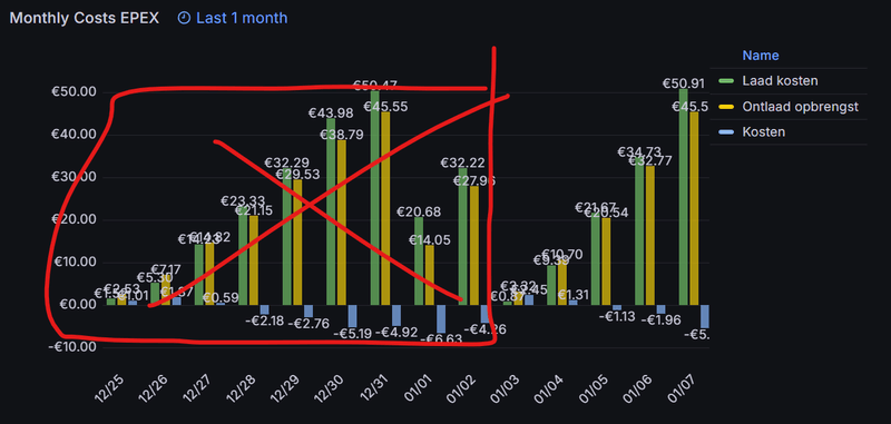

DjaZo schreef op zaterdag 4 januari 2025 @ 13:55:
Kun je alvast iets delen? Misschien kunnen andere tweakers helpen en kunnen we zo tot een mooi Nexus dashboard komen?
Ik wil ben ook aan het kijken hoe ik het op- en ontladen tegen Onbalansprijzen inzichtelijk kan maken via Home Assistant, maar mogelijk dat iemand dit al heeft?
Ik heb de Nexus 20 kWh en lees deze uit via de ModBus (via Waveshare RS485) oplossing van Dominic-070 (Dominic-070 schreef op dinsdag 24 september 2024 @ 13:16:) en haal de Tennet onbalansprijzen via “Aten”.
Of het correct werkt kan ik pas eind feb vertellen omdat januari de eerste maand gaat zijn waar ik het volledig bij heb kunnen houden maar ik heb in HA (ben slechts beginner dus wellicht kan het slimmer..):
- utility helper gemaakt voor batterij ontladen (reset elk uur)
- utility helper gemaakt voor batterij laden (reset elk uur)
- template helper voor kosten (kwh laden x EPEX uurprijs)
- template helper voor opbrengsten (kwh ontladen x EPEX uurprijs)
- template helper voor kosten in maand (reset elke maand)
- template helper voor opbrengsten in maand (reset elke maand)
en tot slot:
- template helper voor EPEX correctie (kosten helper - opbrengsten helper = correctie) reset weer elke maand
Zo ziet dat er dan uit:Afbeeldingslocatie: https://tweakers.net/i/z1QQQXj6ikz6UW6kb6-xkY314Dk=/x800/filters:strip_exif()/f/image/y46IXXyuMxsNVJo9pz05CWH1.png?f=fotoalbum_large

Even ter dubbelcheck, welk tarief hanteer je voor de kosten?
EPEX? Of EPEX + BTW + handling fee?
Stel het EPEX tarief is 20ct, dan betalen wij Zonneplan 20ct * 1,21 + 2 ct = 26,2ct

Goed punt, ik heb nu gewoon de Nordpool integratie gebruikt waarin ik inderdaad de fee's en BTW verwerkt heb. Ik zou denken dat de Frank Slim korting kijkt naar het aantal kWh geladen en ontladen om daarop weer de correctie te geven. Dat zou in mijn geval dan bij deze prijzen in moeten zitten.

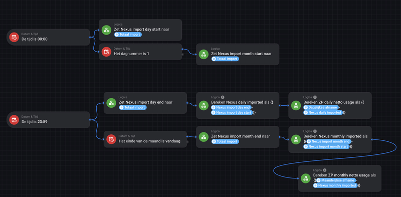

In de Homey Zonneplan App is nu ook de Nexus opgenomen. Alle info (muv opbrengst) zit erin.
Ik wilde graag weten wat dagelijks en maandelijks mijn netto verbruik is op de P1 meter (dus het huishoudelijjk gebruik minus de Nexus activiteiten) en vond het (door mijn beperkte kennis van HA) moeilijk om dit in te richten in HA, dus heb dit in een flow van Homey gemaakt.
Als dit blijkt te werken hetzelfde maken voor teruglevering en er is al wat meer grip op het eigen verbruik.
Voor wie erin geïnteresseerd is:
Afbeeldingslocatie: https://tweakers.net/i/BrTs8zn-rekmxgEGN9PHwJc4cVs=/800x/filters:strip_exif()/f/image/FG6yh0nndBAHMjPwnKfdTXtV.png?f=fotoalbum_large

Hoe is het bij jullie met het ZP algoritme sinds de aanpassing van Tennet naar 5 min? Hier een staatje van vannacht. Ik vind dat er relatief veel laadcycli zijn sinds begin december, dat lijkt totaal niet efficiënt. Ik heb mijn nexus sinds 01-11 en zit nu op 105 cycli, dat gaat best hard lijkt het.
Afbeeldingslocatie: https://tweakers.net/i/_whJZFtn7iFymDL3vK65Ke5jmKo=/800x/filters:strip_icc():strip_exif()/f/image/ypdO41WZnNwP9Q6RH9P8Jl3n.jpg?f=fotoalbum_large

ervh schreef op dinsdag 7 januari 2025 @ 07:54:
Ik heb ook het idee dat de Nexus daar flink last van heeft inderdaad. Gisteren schommelden de prijzen aan het begin van de dag redelijk heen en weer. De Nexus bleef daar achteraan rennen maar kwam, denk ik door die 5 minuten vertraging, continu te laat. Halverwege de dag was er nauwelijks winst behaald maar waren er daardoor al wel een heleboel kWh verstookt.
Gelukkig waren er aan het einde van de dag nog een paar echte pieken waardoor het er wel weer goed uitzag.
Wat was nu het doel van de Nexus en Zonneplan. Net stabilisatie toch? Het feit dat een Tennet de prijzen met 5 minuten extra vertraging laat doorkomen is mijn inziens omdat de markt overvraagd of overspoelt raakt met stroom van partijen die er een verdienmodel van gemaakt hebben. Als partijen (niet alleen Zonneplan) nu eens leren dat je moet op- en afschalen naar behoefte dan denk ik dat dit beter voor het net is en wellicht beter qua cycli / verdiensten. Ik zie deze actie van Tennet als "wie niet horen wilt moet maar .....". Al deze cycli verbrandingen hebben ook geen zin maar dat is al eerder naar voren gekomen. Hopelijk gaat dat beter worden voor jullie.
Edit : Al die onnodige verstookte kWh's zijn niet duurzaam. Die moet de wind of zon weer goedmaken en in het ergste geval moet de gascentrale bijstoken.

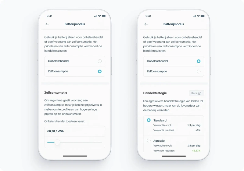

De vertraging is eerder een teken van onmacht en lijkt meer op een noodgreep dan een blijvende oplossing. Tennet is gewoon te laat met het managen en reguleren van alles wat te maken heeft met de energietransitie. Het begint met transformatorhuisjes en eindigt met onbalans.
Ligt dat aan Tennet alleen? Nee, de politiek heeft ook een dikke vinger in de pap, misschien zelfs wel 2 vingers. :o
https://tweakers.net/nieu...enzen-komen-in-zicht.html
Afbeeldingslocatie: https://tweakers.net/i/Nl03c1kWnY2pzJLhv2XZZDHgrXo=/800x/filters:strip_exif()/f/image/Wpv0ZvOhm3hWeLhORWGnY8as.png?f=fotoalbum_large
Ik denk niet dat de problemen alleen worden veroorzaakt door de batterij-cowboys. Ik dacht dat activated power gewoon een beperkt vermogen is waar iedere speler gewoon op kan bieden om op te lossen.
Dus om 9:16 is er 479 en om 9:15 was er 526. En een partij heeft toegezegd dat ze 25 oplossen kan niet een andere partij dit ook nog proberen op te lossen. Het kan toch niet zo zijn dat 1000 partijen allemaal in 1x kunnen toezeggen dat ze 25 gaan oplossen?
En als ik het goed begrijp zou er in dat geval sprake zijn van regeltoestand 2 aangezien er dan in 1x teveel stroom op het net komt. En daar is dan weer niemand bij gebaat.
https://www.nextenergy.nl...regeltoestand-2-uitgelegd
Maar regeltoestand 2 komt dus niet alleen door partijen met accu's. Het kan ook worden veroorzaakt door het uitschakelen of aanzetten van een zonnepark/windpark. Dus als iemand zijn windparkje heeft uitgezet, daardoor ontstaat een tekort op de markt, accu's gaan aan maar het windparkje wordt ook weer aangezet...

En als iemand eraan zit te denken om bij zonneplan aan te kloppen voor minder cycles:
Afbeeldingslocatie: https://tweakers.net/i/RogAs0h-wtr1fEi6DH5PVJtcGBA=/fit-in/4920x3264/filters:max_bytes(3145728):no_upscale():strip_icc():strip_exif()/f/image/5kLWU5scgf1UnJQa7G8p1MgY.jpg?f=user_large
Ook zijn er geen slechte tijden. Januari nu al bijna 40,- vandaag bijna €9,- Sommige mensen zien een december opbrengst van nog geen €90,- en denken dat er een serieus probleem is.

Afbeeldingslocatie: https://tweakers.net/i/Fzk2cY6htLevsAbvFIGfbKBAffA=/800x/filters:strip_exif()/f/image/ubphGXGAChSg0WGJgoSnuG2w.png?f=fotoalbum_large

@Biet80 daar gaat de EPEX-correctie nog vanaf. Na de grote ontlaadpiek heb ik alleen maar geld verloren. Dus alles na 10:30 is gesommeerd negatief voor mij geweest. Raar hoe dat dan kan schelen per Nexus, maar goed. Ik zat op €7,90 en nu op €7,54.

TKroon schreef op dinsdag 7 januari 2025 @ 14:21:
...daar gaat de EPEX-correctie nog vanaf.
Die EPEX-correctie is puur administratief, er gaat niets af of bij op basis van EPEX. Ook niet de laadverliezen. Ik vind dat @Biet80 het goed uitlegde, maar blijkbaar wordt het nog steeds niet goed gesnapt.

TKroon schreef op dinsdag 7 januari 2025 @ 13:48:
Laten we onze posts samenvatten tot deze conclusie:
Zonneplan, zorg dat de klanten zelf in kunnen stellen hoe agressief de Nexus moet werken. Dan is iedereen blij :)
Wat FE dus binnenkort ook gaat aanbieden:
Afbeeldingslocatie: https://tweakers.net/i/wTsWx7qFu0Td8aGfvk02UeNTwYk=/800x/filters:strip_exif()/f/image/LvYNeOmGUIgqVxDOkXX3iBEu.webp?f=fotoalbum_large

Ik meet nu per minuut de acties van de Nexus en vermenigvuldig de gemeten kWh's van mijn HomeWizard meter met de dan geldende uurprijs en tel dit op.
Alleen jammer dat ik op 2 of 3 januari er achter kwam dat de optelling niet klopte, dus mis paar dagen.
Nu net via NodeRed de Tennet API weer weten toe te voegen, we zijn weer up en running!
Overigens heb ik ook de P1 dongle van HomeWizard, en kleine moeite de som te maken P1-Nexus, maar nog niet de tijd aan besteed dat te doen. Weinig toegevoegde waarde voor mij nu. Ik kan het simpel bekijken per maand al nu ivm meting Nexus.

Afbeeldingslocatie: https://tweakers.net/i/seOK5w0cGTw4xtpdXED-zBUM_zc=/800x/filters:strip_exif()/f/image/yyg3ULV3z7hw9dAsFZ1rKoFZ.png?f=fotoalbum_large
Zo ziet de berekening er tot dus ver uit.
Echter heeft het SoC verschil bij start dag en einde dag ook aardige impact op de kosten, dus alleen wat nuttigs van te zeggen over een maand.
Nu is de SoC bijv. 46%, terwijl die vanacht 00:00 begon met 23%. Er zit dus nog een 23% energie meer in de batterij.
Dit ziet er goed uit. En dan is de verwachting dat alle kosten opgeteld weer als tegenboeking terugkomen op de factuur? Ik ben benieuwd naar je bevindingen als dit een poosje draait.
Dat is eigenlijk mijn verwachting idd!
Heb er 1 met en 1 zonder energiebelasting en btw draaien.
