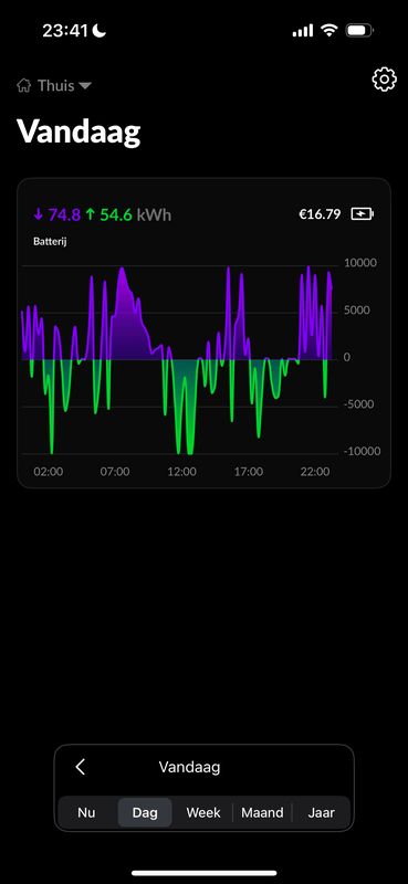

  • stefan1512
  • Laatst online: 07-10 14:34
Als FE klant kan ik inderdaad bevestigen dat mijn omvormer 12 kW vs de 10 van ZP als ik mij niet vergis. Denk dat kWh niet echt uitmaakt op dit soort dagen want de pieken zijn te kort om echt meer dan 20 kWh nodig te hebben..
Hier hebben jullie een soortgelijk screenshot als hierboven met de aansturing vanuit FE. Could be better, could be worse...
Afbeeldingslocatie: https://tweakers.net/i/vi-QQT9VFNSVWQGpvCJeQrw-9KI=/800x/filters:strip_exif()/f/image/AV2Z59tAeloqxApc9iMmdbhV.png?f=fotoalbum_large
  • TKroon
Afbeeldingslocatie: https://tweakers.net/i/Gp2b6IxP89RI5XNGIEU2axOHOyI=/x800/filters:strip_exif()/f/image/fesbIetcRhvzuDLbvqi5slMY.png?f=fotoalbum_large
Vandaag weer 130 kWh heen en weer gepompt….

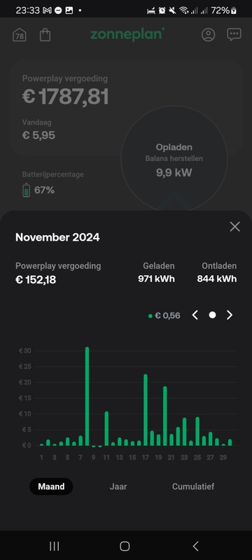

Mike_S schreef op zondag 29 december 2024 @ 10:04:
Net als @Schaapjes heb ik twijfels aan het hele verhaal van ZP… Al eens in deel 1 hierover begonnen, maar de interactie vervolgens gestopt omdat het er allemaal niet gezelliger van werd. (Al die tijd wel meegelezen in deel 1 & 2 uiteraard)
Helemaal eens qua gezelligheid. Dus ik probeer het kort en gezellig te houden. :+
Grootste open punt voor mij blijft het de maandelijkse factuur, met name de “werkelijke” posten in de optelling van je rekening zit. Lastig exact te bepalen door de dynamische tarieven, maar als je dat bedrag deelt door de kwhs dan zie je dat dit wel min of meer neer komt de kale kwh prijs.
Eens, het overzicht is weg. Het zou eigenlijk uitgesplitst moeten zijn. Wat je ziet op de factuur is min of meer hetzelfde als in de app. Een gemiddelde kWh prijs exclusief energie belasting. De energie belasting van Powerplay assets komt volgens mij volgende maand gewoon op je factuur.
Als je het verbruik en de teruglevering van de Nexus eraf zou halen kom je weliswaar wel op je teruglevering van de zonnepanelen en je eigen verbruik maar niet meer op de correcte gemiddelde EPEX prijs.
Zeker niet als zoals in jouw geval de Nexus zorgt voor het meeste verbruik.
Het overgrote deel van de “werkelijke stroomverbruik” wordt veroorzaakt door de batterij, wanneer deze kosten er niet ingezeten hadden had de gemiddelde kwhprijs significant lager moeten zijn, dus dat mag geen discussie zijn.
Kun je dit toelichten? Ik bedoel het kan wel... als je je stroomvreters altijd uit hebt op dure momenten en er meermaals onbalans was op deze dure momenten.
Als je het toelicht dan voorkom je de discussie. Nog beter is het als je dan nog wat ruimte laat voor discussie. Het wordt nu gebracht alsof er geen situaties denkbaar zijn waarin de Nexus de gemiddelde uurprijs omlaag brengt.
Tot zover “mijn kosten”, er ook opbrengsten natuurlijk;
De “werkelijke teruglevering stroom” is ook inclusief de batterij, maar door de significante laadverliezen van ~11% wel een stuk lager dan wat de accu laadt.
(Zonnepanelen zit hier ook bij, maar doen nu vrijwel niets).
Klopt, ter vergelijking
971 kWh geladen
844 kWh ontladen
Via deze 2 posten op de maandafrekening, betaal ik dus zelf voor alle laadverliezen. Of komt er nog een compensatie? (Spoiler, antwoord is nee)
Spoileralert: tegenboeking zorgt ervoor dat je laad en ontlaadacties qua kosten op 0 worden gezet, dus dit betekent dat de epex kosten voor het laadverlies al zijn tegengeboekt.
Eens kijken… er is een tegenboeking. Volgens ZP is dit alleen een prijscorrectie door de verschillende markten.
Een prijscorrectie zou ik het niet willen noemen, dat is wat anders. Laten we het gewoon bij tegenboeking houden.
Voor je Powerplay assets is dat niet correct want die zijn actief op diverse elektriciteitsmarkten. Om deze reden boeken we de Powerplay volumes tegen.
volgens mij is Powerplay maar op 1 markt en dat is onbalans.
Bedrag is vrijwel altijd positief (recent steeds tussen 5 en 20 euro) waardoor dit feitelijk nog extra kosten op mijn afrekening zijn. En als laatste is er de Powerplay vergoeding.
Daadwerkelijke maandelijke opbrengst (tbv je ROI berekening) = Powerplay vergoeding - tegenboeking - kosten laadverliezen
Concreet voor mij voor november = €158,01 - €5,12 - €19,18 (128kwh, gemeten door losse kwh meter) = €133,71
Kosten laadverliezen zijn er niet...
In mijn ogen laat bovenstaande berekening zien dat je Powerplay vergoeding geen netto opbrengst is. Sterker nog, denk je eraan dat je over de 128 kwh ook nog eens energiebelasting mag betalen, wanneer je deze niet kunt afdekken met je eigen zonnepaneel opbrengst!
19 december een mailtje gemist?
Wat is de Powerplay tegenboeking?
De Powerplay tegenboeking zorgt ervoor dat jij geen kosten hebt voor je thuisbatterij. Dankzij de tegenboeking betaal je alleen voor je huisverbruik. Alle kosten die je thuisbatterij maakt, zitten in de Powerplay vergoeding.
Waarom wordt de Powerplay tegenboeking aangepast?
Powerplay is een all-in vergoeding. Alle kosten die je thuisbatterij maakt zitten hierbij in. Zo weet je precies wat jouw thuisbatterij netto oplevert. Energiebelasting voor het verbruik van je thuisbatterij hoor jij dus niet zelf te betalen. We passen de energiebelasting op de factuur aan en dus ook je tegenboeking, zodat je niet dubbel energiebelasting betaalt.
Al met al, ik heb zelf een tevreden gebruiker van een ZP accu, maar geloof niet in de netto opbrengst zoals ZP deze voorspiegelt.
Reacties zijn meer dan welkom, maar laten we het aub gezellig houden.
Afbeeldingslocatie: https://tweakers.net/i/-Ks4xjyfsRvHUjR7ZSRcuzuDHzQ=/800x/filters:strip_icc():strip_exif()/f/image/jdfHbqXJBFPEOoL4PxQqAjy6.jpg?f=fotoalbum_large
Afbeeldingslocatie: https://tweakers.net/i/cCoLnHcQxgtJrLnVxu3kIXkoFGk=/x800/filters:strip_icc():strip_exif()/f/image/2gFjK2ntaCWTaLK4dmmM4ZUt.jpg?f=fotoalbum_large
971 kWh geladen
844 kWh ontladen
Netto verbruik: 1729 - 971 = 758
Verbruik tijdens ontladen: 844 - 776 = 68
Met kosten van rond de 133 euro voor ongeveer 820kWh zit ik gemiddeld rond 16 cent. Het gemiddelde inclusief Nexus is met 15 cent dus significant lager.
En misschien heb ik iets over het hoofd gezien, maar ik kan die laadverliezen niet uitdrukken in euro's zoals jij hebt gedaan. Misschien kun je het aan de hand van je factuur verduidelijken?

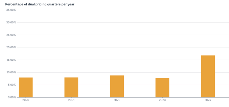

Als ik het goed zie lijkt de 5 min. vertraag regeling van Tennet in december weinig uitgehaald te hebben voor wat betreft R2.
Afbeeldingslocatie: https://tweakers.net/i/JRf8fVW9tjQZJ6xcmPoqV4kibcE=/800x/filters:strip_exif()/f/image/01j4zn7CMQhKEA9L2Zn1r9S1.png?f=fotoalbum_large
Afbeeldingslocatie: https://tweakers.net/i/OVkBc_BC8Sm5WN0wBeoau1h8cgQ=/800x/filters:strip_exif()/f/image/xmRIbgS2LqzxKjid8HuEbpoQ.png?f=fotoalbum_large
Dat zou betekenen dat de invloed van de passief handelende partijen zoals ZP niet erg groot lijkt te zijn?
Ik snap wel dat Tennet er iets aan wilt doen want het liep behoorlijk uit de klauwen in 2024. Maar of deze recente maatregel nou echt nut heeft?

kazuka schreef op donderdag 2 januari 2025 @ 12:21:
Klopt wat je stelt. de genomen maatregelen hebben weinig invloed op regeltoestand 2 gehad, Maar wordt de 5 minuten maatregel afgeschaft? Of komen er nog meer maatregels? :?

Afbeeldingslocatie: https://tweakers.net/i/D6bCqLqYGtWY6O1qIzDcCkuqZZw=/800x/filters:strip_exif()/f/image/hLabvflLuHVJtb4pS4MMaj76.png?f=fotoalbum_large
  • Robindd
  • Laatst online: 22:34
stefan1512 schreef op woensdag 1 januari 2025 @ 22:33:
Ziet er best netjes uit! Iig aardig spot on qua ontladen in het begin van je grafiek. Dat is beter dan mijn batterij.. die miste precies de pieken steeds, ook grotendeels de hoge prijs piek gemist.

@Biet80 , allereerst dank voor je uitgebreide reactie.
Dat dwingt mij om door middel van meer berekeningen feitelijk te zijn en ik moet nu inderdaad concluderen dat ik niet zomaar kan of mag beredeneren dat er wel of geen (ont)laadverlies kosten zijn... dank voor dit vernieuwde inzicht. _/-\o_ Voor de volledigheid heb ik hieronder wel mijn beredenering opgesteld, wie weet komt het iemand nog eens van pas.
Kosten (ont)laadverliezen
Mijn beredenering dat we toch kosten hebben aan de laad/ontlaadverliezen was als volgt en (nogmaals) toch geen sluitend feitelijk verhaal... De uitkomst van mijn berekening laat een gemiddeld tarief zien, wat hoog is maar ook best mogelijk kan zijn voor mijn eigen gebruik.
Op mijn factuur staan het "werkelijk stroom verbruik" a 1291kWh a 193,48 euro, mijn "werkelijke teruglevering stroom" is -918 kWh a -152,54 euro. Deze waardes komen overeen met mijn P1 data en gaat dus in en uit mijn meterkast naar het net. Gemiddeld zijn de kosten en opbrengsten dus 15 a 16.5 cent per kWh. (Ja, eventuele compensatie/correctie volgt later, maar tot dusver zijn dit feitelijke kosten/opbrengsten op mijn factuur).
Dankzij de aangesloten kWh meter op mijn accu weet ik ook dat de accu in november 1027kWh heeft geladen en 899 kWh heeft ontladen. (dit getallen zijn inclusief de verliezen, mijn kWh meter weet namelijk helemaal niet wat erachter zit) Deze waardes zitten uiteindelijk verwerkt in het werkelijke verbruik en de werkelijke teruglevering, daar ook dit alles mijn meterkast in en uit gaat.
Mijn eigen verbruik is zonder het accu verkeer nu nog (1291-1027=) 264kWh, mijn teruglevering (918-899=) 19 kWh. Als ik puur naar de kosten van mijn eigen verbruik zou kijken, dan zou ik dus voor (264-19kWh) 245 kWh (193,48 - 152,54) 40,96 euro betalen, wat een gemiddelde is van 16,7 cent per kWh. Zonneplan heeft echter nog een tegenboeking (5,12 euro in November in mijn geval) ivm andere tarieven op de onbalansmarkt, wat de gemiddelde kWh prijs waar ik in November voor betaal ((40,96+5,12) / 245 = 18,8 cent per kWh is. Aan de hoge kant, maar geen prijs waar ik conclusies uit kan/mag trekken. 8)7
Energiebelasting
De mail van 19 december heb ik inderdaad gemist (niet gekregen blijkbaar), maar geeft wel wat extra informatie mbt de energiebelasting, iets wat ik eerder nog niet terug heb gevonden en ook niet bevestigd kreeg van Zonneplan. Toch is het mij nog niet 100% duidelijk wat men hier nu schrijft.
Begrijp ik het dus goed dat men op bij de jaarafrekening de energiebelasting van de kWhs die de accu heeft gebruikt (1027-899=128 in bovenstaand voorbeeld) niet in rekening gaat brengen? Als (128x~0.13) 16,64 euro al verwerkt zit in de tegenboeking (als voorschot, welke je terugbetaald op de jaarrekening) dan moet ik alsnog de bovenstaande berekende 18,8 cent per kWh herzien :? 8)7 :X
  • Biet80
  • Laatst online: 20-09 15:43
Mike_S schreef op donderdag 2 januari 2025 @ 20:34:
Energiebelasting
Mij ook niet. In 2024 was de EB € 0,1317 inclusief btw.
Ik heb 19-12-2024 een compensatie gekregen van € 68,69 -> 520 kWh. Maar ik heb ongeveer 1280 kWh aan laadverlies vorig jaar. Als ik december en november niet meereken is het nog steeds 1020 kWh.
Maar ik zie bijvoorbeeld ook een teruglevering van 776 in november terwijl de Nexus 844 heeft ontladen. Dat is 78 kWh waarover ik wel EB moet betalen. 971 geladen, dus de EB over de 127kWh laadverlies horen bij Powerplay.
Ik ga er vanuit dat het aantal kWh dat gaat tellen voor de energiebelasting puur eigen verbruik gaat zijn. (Min te salderen kWh)
En de laadverlies kWh's worden van de powerplay opbrengst afgetrokken of inderdaad zoals je zegt verwerkt in de tegenboeking.
Die 18,8 cent is sowieso exclusief EB en ex btw.
Mijn leveringsperiode is tot 16 januari, mijn vorige jaaropgaaf kreeg ik eind februari. Ik hoop dat deze veel duidelijkheid gaat verschaffen.
@zonneplan, als jullie meelezen. Het zou mooi zijn als jullie de tegenboeking ook laten zien in de app bij de Nexus in de verschillende overzichten. Nu kan ik niet in de app in 1 oogopslag zien wat hij heeft opgebracht omdat de tegenboekingen alleen op de factuur staan.

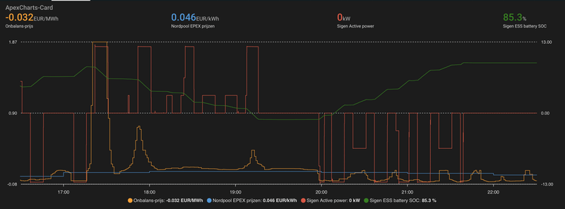

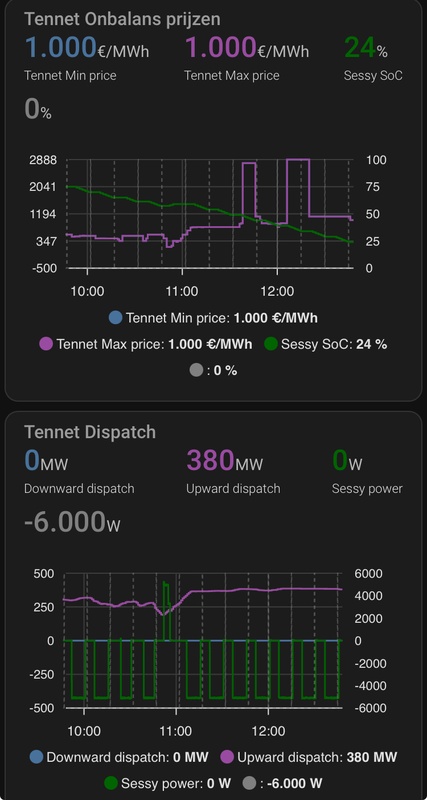

  • Venzent
  • Laatst online: 01-07 21:21
Bij mij update de onbalans prijs niet meer in HASS. Hebben anderen dit ook?
Ook de andere sensoren van de template worden niet geüpdatet Afbeeldingslocatie: https://tweakers.net/i/hZ-40LfG_1WEUfPJlSWhoR-aJFo=/800x/filters:strip_icc():strip_exif()/f/image/G6tGXV8fasQKM7447mvqvRYT.jpg?f=fotoalbum_large
  • Robindd
Venzent schreef op donderdag 2 januari 2025 @ 23:20:
Ook de andere sensoren van de template worden niet geüpdatet [Afbeelding]
Ik zag het net ook..
PVOutput Youless - 9600Wp OZO+WNW | 38° | Goodwe GW6K-DT | Mitsubishi PUHZ-SW75YAA + ERSD-VM2D | Zonneplan Nexus | Gasloos
  • GaMbiNo
Dat ligt niet aan jou. De host is bezig met een migratie. Als het goed is zou alles met de tijd wel weer online moeten komen.
