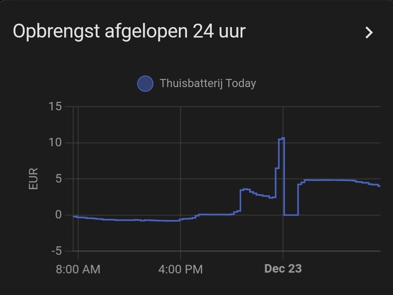

Is bij jullie het resultaat van gisteren ook hoger dan verwacht? Zal wellicht te maken hebben met dat er een piek rond 24.00uur was. Die is niet goed geregistreerd. Het lijkt ook niet ten koste van de opbrengst van vandaag te gaan.

MrTom schreef op maandag 23 december 2024 @ 07:46:
Ah idd! Bijna €3 euro meer.
Vandaag is ook al goed begonnen zie ik :)
De registratie van de opbrengsten rondom middernacht is altijd wazig. Het lijkt erop dat het eerste uur van de dag nooit iets weergegeven wordt. Wellicht wordt de rekencapaciteit dan ergens anders voor gebruikt.

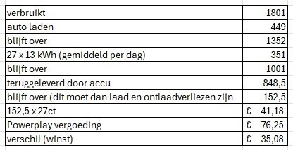

Om wat cijfers te delen:
Van het net: 9679 kWh
Naar het net: 9228 kWh
zonnepanelen 4513 kWh
batterij in: 8035 (volgens de zonneplan app, niet hasso)
batterij uit: 7127 kWh (volgens de zonneplan app, niet hassio)
Eigen verbruik volgens hassio: 4174 kWh
Het valt mij nu pas op dat in Hassio de batterij op het volgende staat:
7859 kWh in
7069 kWh uit
Ik gebruik de DSMR waardes voor de meter zoals ik al jaren doe, de batterij met de zonneplan api, solaredge lokaal voor de zonnepanelen.
Vanmorgen stond hij bij mij ook op plm. 14 euro maar nu is er kennelijk nog een nacalculatie gedaan en staat ie op 16,20!

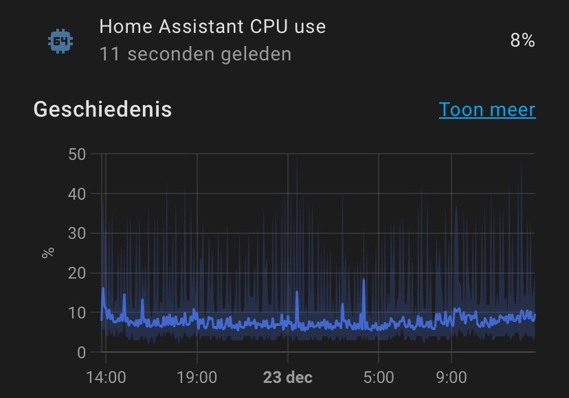

Bedankt voor de code,
sensor aangemaakt en trigger voor automation werkt goed.
Heb alleen kleine kanttekening en dat is dat de CPU hierdoor op max load komt te staan (gaat op mijn nuc van 2% naar 70+% en temps schieten hierdoor van 45 naar 90)
Werkt dus wel maar code belast wel het HA systeem maximaal.
Misschien dat ik de enige ben maar wel even iets voor de PI gebruikers om naar te kijken voordat je CPU doorbrand

GaMbiNo schreef op vrijdag 30 augustus 2024 @ 17:37:
Dat kan wel. Ik heb deze een tijdje terug hier gepost en gemaakt.
template.yaml:
YAML:
- name: "Online_status_thuisbatterij"
        unique_id: 'Online_status_thuisbatterij'
        state: >
          {% set last_update = (as_timestamp(now()) - as_timestamp(states.sensor.thuisbatterij_last_measured.last_changed)) %}
          {% if last_update > 310 %}Offline
          {% else %}Online
          {% endif %}
En dan simpel een automatisering maken die een bericht verstuurd:
Trigger:
YAML:
platform: state
entity_id:
  - sensor.online_status_thuisbatterij
to: Offline
for:
  hours: 0
  minutes: 0
  seconds: 0
Actie:
YAML:
if:
  - condition: trigger
    id:
      - Nexus offline
then:
  - data:
      title: Nexus offline
      message: Let op! De Nexus thuisbatterij is offline
    action: notify.mobile_app_iphone
[ Voor 33% gewijzigd door jumper op 23-12-2024 13:40 ]
  • GaMbiNo
  • Laatst online: 23:57
jumper schreef op maandag 23 december 2024 @ 13:35:
Vaag, ik zou eerlijk gezegd niet weten hoe zulke relatief eenvoudige code dit zou kunnen doen. Heb je niet met de reboot, die nodig was voor de template update, nog iets anders geactiveerd? Een integratie update oid?
Misschien draait er op de achtergrond een backup of een database purge oid?
Bij mij zorgt die code i.i.g. niet voor hoge processor use:
Afbeeldingslocatie: https://tweakers.net/i/np3xKh6QOKHjMmC7Crfzw0hfdLc=/800x/filters:strip_icc():strip_exif()/f/image/PcZ8eMVDXt7f2223e0Q05T35.jpg?f=fotoalbum_large
  • jumper
  • Laatst online: 11-06 23:36
Nee niks anders geactiveerd en gedrag is repeteerbaar door code in template.yaml uit te zetten, systeem reboot van HA, rusting naar 2%
code activatie en systeem reboot HA schiet hij weer naar (te) hoge waardes voor simpel stukje code
Ben geen coder maar kan me voorstellen dat door aanroep van timestamp je systeem forceerd om iedere cpu cycle een rekensom te maken

  • MrTom
  • Laatst online: 02-09 19:47
Jeroengroen schreef op maandag 23 december 2024 @ 13:30:
Dat is bij mij helaas niet zo.. wel raar die correcties op verschillende tijden.

MrTom schreef op maandag 23 december 2024 @ 16:02:
Bij mijn weten vindt er om 11 uur een nacalculatie plaats.

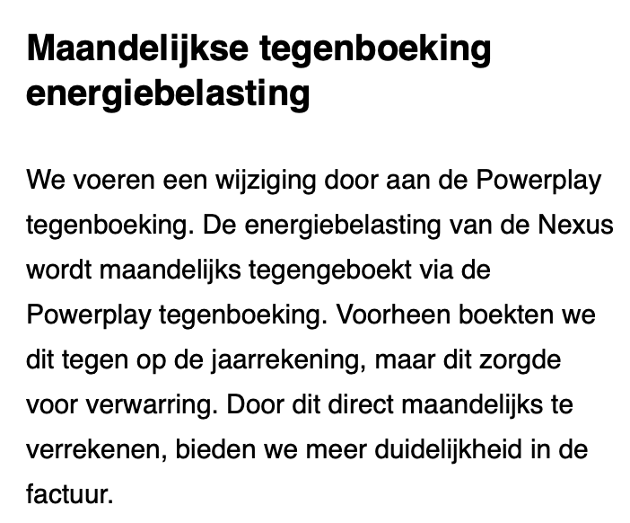

Dit is precies het punt. Energiebelasting voor het verbruik van je batterij lijkt me volkomen logisch, maar alle laadverliezen zijn voor mij rekening, dus Zonneplan vergoed nog steeds een bruto stuk en niet netto (niet alles). Ik kan mij volledig vinden in deze post Mindaugas in "Het Zonneplan Nexus Thuisbatterij topic - deel 2" waar dit prima uitgelegd wordt.
Zonneplan is niet duidelijk en ook niet transparant. Dat stoort mij. Ik vind het net als in de gerefereerde post gewoon mooi spul en ben er nog steeds blij mee, maar de onduidelijkheid in de berekeningen stoort mij.
En ja het levert echt minder op. Het hoeft zeker niet die 150/mnd op te leveren, maar als ik 20 euro kosten heb op een dag en de batterij is op die dag heel vaak opgeladen en ontladen en vervolgens is de powerplayvergoeding zelfs negatief, dan denk ik : ik had beter de batterij kunnen uitzetten.... Dat doen ze gewoon echt niet goed bij Zonneplan.
toch ff die mail erbij gezocht:
Afbeeldingslocatie: https://tweakers.net/i/9QBIA6Nje64CFbmxvN4Fukmoxec=/fit-in/4920x3264/filters:max_bytes(3145728):no_upscale():strip_icc():strip_exif()/f/image/97D7Cf1BMkHFSCtAjhhS5Ow6.jpg?f=user_large
Zonneplan zegt dus dat ik geen kosten heb aan mijn batterij? Ze hebben het steeds over energiebelasting, maar daar gaat het helemaal niet om, het gaat mij om de laadverliezen die gemaakt worden door de batterij de laden en te ontladen. Deze verliezen worden bij mijn weten niet vergoed door Zonneplan, ook niet in de tegenboeking. Die kosten draai ik voor op. En als iemand mij kan uitleggen dat dit niet zo is, dan zie ik graag die berekening tegemoet en ik denk velen met mij.
Nogmaals ik vind het allemaal niet zo erg als het minder oplevert, het stoort me als men niet transparant is.
[ Voor 16% gewijzigd door Schaapjes op 26-12-2024 23:33 ]
Biet80 in "Het Zonneplan Nexus Thuisbatterij topic - deel 2"
Kun jij ook een berekening laten zien van de door jou waargenomen kosten? 20 euro kosten per dag -> rond 600 euro per maand en een opbrengst van 150,-

Ik heb net even teruggerekend: in december tot nu toe een vergoeding van 76 euro. Maar extra kosten vanwege stroom verlies 40 euro, per saldo 36 euro. Dit maakt Zonneplan nergens duidelijk. En dat dit komt door de AI die veel heen en weer schopt is wel duidelijk en dat had ik toch echt niet verwacht.
Ze zeggen in die mail (zie boven ): Alle kosten die je batterij maakt zitten in de powerplayvergoeding. Blijkbaar moet ik dat zelf uit die vergoeding halen om de extra kosten te kunnen betalen. Ze zijn er gewoon niet duidelijk over. Ik heb zonneplan werkelijk nergens zien schrijven: let op: u maakt ook laadverliezen van 10%. Deze worden aan u doorbelast doordat bij uw gewone energieverbruik staat (overigens ook tegen de hoge energieprijs die dan kan gelden).
Wat betreft de powerplayvergoeding van 1800. Kijk het filmpje van Bright dat Edwin een jaar lang de batterij heeft. Ook hij heeft het over terugverdiend en niet over powerplay vergoeding. Daarmee wordt steeds mis-informatie gegeven. Dat is gewoon niet zo fijn.
Nogmaals ik vind het allemaal niet zo erg, zolang er maar transparantie is. En die is er naam mijn menig niet. Jij en ik kunnen nog een beetje rekenen en snappen de calculaties. Maar ik krijg zoveel mensen op bezoek die zeggen: oh moet ik dat ook doen, zo'n batterij; stel ze vervolgens 2 vragen waar ze bijna allemaal het verkeerde antwoord op geven en dan zeg ik: doe het maar niet, het gaat je alleen maar teleurstellen.

Ok hier de berekening van deze maand tot nu toe:
Afbeeldingslocatie: https://tweakers.net/i/H7pStu4I2QXRofOjAocckySxFLY=/fit-in/4920x3264/filters:max_bytes(3145728):no_upscale():strip_icc():strip_exif()/f/image/0uClcMu1COGTVhDpHPeRLsso.jpg?f=user_large
Komt allemaal gewoon uit de app, dus geen vaag gedoe. Maar misschien kan iemand mij uitleggen wat ik fout bereken.
En ja ik weet dat dit niet de beste maand is.
Dan nog een keer een screenshot uit de mail:
Bovenstaande staat in de veelgestelde vragen in dezelfde mail als waar jij het over hebt. Tevens staat in diezelfde mail: "Je rendement blijft hetzelfde en er zijn geen extra kosten. Je Powerplay vergoeding is een netto vergoeding van je thuisbatterij. Dat wil zeggen dat alle kosten, dus ook de energiebelasting voor het verbruik van je thuisbatterij, verrekend zijn in je Powerplay vergoeding. Zo heb je in één bedrag helder wat jouw thuisbatterij je oplevert."
Ik kan dit niet rijmen met bovenstaande berekening, want de batterij levert mij "slechts" 35 euro op en niet de door Zonneplan genoemde 76,25. Of mis ik iets?
Nu zie ik ook waar ik wat in heb gemist, dat was de uitleg onderaan de mail :o

TNX, maar kun je dit eens uitleggen. Want dat tegenboeken zijn erg kleine bedragen en daarnaast wordt juist gesteld dat de powerplay vergoeding nu (vanaf eind november) alles bevat.
Verder snap ik best dat het kortzichtig is, maar waar ga ik dan de fout in met mij berekening, kortom wat mist in mijn berekening?

  • Robindd
  • Laatst online: 21:20
Vanaf ergens 25-12 begonnen, met dit als resultaat tot nu toe.
Langere tijd geeft betere waarden, omdat nu het verschil tussen SoC met begin meten en huidig een aardige impact heeft / kan hebben.
Excl. tax staat op -0,95 tegelijk met onderstaande grafiek.
Waardes zijn nog op basis van maand reset, dus increasing.
Op 27-12 was de SoC begin van de dag 8%, en einde 7%. Daar zie je een kleine opbrengst zelfs op EPEX gebied. Zelfs ondanks het feit dat er die dag 25kWh ontladen is, en 29,5kWh geladen.
Dat lijkt dus een grote reden waarom de PP Tegenboeking zo laag is.
Hopelijk maakt dit het e.e.a. wat duidelijker @Schaapjes ;)
Voor de duidelijkheid, ik heb dit alleen gemaakt om de kosten op EPEX markt te kunnen monitoren, en zien hoe ver dat afwijkt van Zonneplans PP Tegenboeking.
Na die tegenboeking zou alles dus 0EUR moeten zijn, en krijg je de PP vergoeding terug van ze.
Afbeeldingslocatie: https://tweakers.net/i/XLx5VJE681bo5SZwJ5SeIArW_40=/800x/filters:strip_exif()/f/image/vDh6TTXudXh9gnZ6N6i9rFtP.png?f=fotoalbum_large

  • Schaapjes
  • Registratie: Februari 2023
  • Laatst online: 04-09 17:15
Robindd schreef op zaterdag 28 december 2024 @ 22:23:
Je gaat uit van een gemiddelde huisverbruik per dag, dat is totaal niet accuraat.
Daarmee concludeerd je wat er aan stroom verloren is gegaan als omzettingsverlies, en reken je ineens keer 27cent af?
Waar in je berekening houdt je precies rekening met het feit dat laden en ontladen van de accu over verschillende tarieven gaan? Of pak je hier ook maar voor het gemak even een gemiddelde van 27 cent?
Zo ver ik het nu kan zien, is ondanks een verlies van stroom, het verschil is kosten tussen laden en ontladen op EPEX basis niet enorm groot, en lijkt dus gewoon de tegenboeking op de factuur daarmee overeen te komen. Dat zet de kosten op basis van EPEX gewoon naar 0, zoals zonneplan en vele hier dat al eerder hebben verteld.
Dan houdt je je PP vergoeding dus gewoon volledig over als winst.
Je zal echt waarden moeten gaan monitoren en niet klakkeloos waarden moeten aannemen om wat te kunnen zeggen.
Ik ga inderdaad uit van 13kWh per dag omdat dit al jaren mij gemiddelde verbruik per dag is. Daarnaast neem ik inderdaad ook het gemiddelde van 27 ct, waarvan ik weet dat dit eigenlijk hoger moet liggen (omdat ik zelf het auto laden deze maand op 15 ct heb gedaan)
En het ontladen lag ook gemiddeld op 27 ct.
Die tegenboeking zal dan deze maand echt rond die 40 euro moeten komen, maar dat betwijfel ik ten zeerste (gekeken naar vorige maanden). En dan is het een simpele rekensom van bedragen die ik moet betalen. Ik heb verder op geen enkele manier rekening gehouden met EPEX prijzen, omdat ik die niet betaal. Ik kijk gewoon naar mijn factuur en constateer dan dat de PP vergoeding zeker niet volledige winst is.
  • Robindd
Schaapjes schreef op zaterdag 28 december 2024 @ 23:26:
Je staat ook niet echt open voor informatie.
Wat ik nog concludeer is dat de kosten op basis van EPEX wel behoorlijk verschillen als je rekent met energiebelasting+btw of zonder. Dat zie ik feitelijk over de laatste dagen.
Op moment van schrijven is dit 4,34 vs 2,03 eur. Dit kan een reden zijn waarom de tegenboeking altijd relatief laag was.
Zie ook de email van 29/11:
Afbeeldingslocatie: https://tweakers.net/i/oPtU8SvdWm9ZVCiDgeNrONybqqU=/fit-in/4000x4000/filters:no_upscale():strip_exif()/f/image/vH3kAOJSwA59jsAzznSM1GeB.png?f=user_large
Ik meet het nu, dat lijkt goed te gaan. Maar over 3 dagen meting kan ik niks hard concluderen, dus wordt het januari afwachten en dat vergelijken met Zonneplan's tegenboeking.
