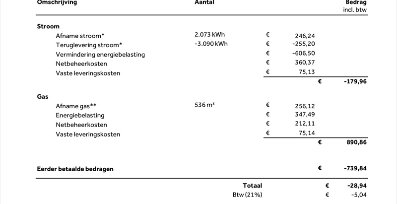

Factuur van januari ontvangen.
Staat er in de begeleidende mail:
'Januari was net iets kouder en net iets minder zonnig dan gehoopt. Dat zag je misschien terug in je energieverbruik die iets hoger lag dan normaal'
Nee, dat zag ik dus niet, want jullie willen het maar niet mogelijk maken het eigen verbruik inzichtelijk te maken!
  • kazuka
  • Registratie: Juli 1999
kazuka
Building Better Worlds
Ik mag 18 cent aftikken voor januari. De factuur opstellen en afschrijven kost ZP volgens mij meer geld dan dat :P
Terug van weggeweest: 1.90 EUR per kWh. Helaas maar van korte duur.

Dat vaste maandbedrag lijkt nergens op. Ik lever per saldo electriciteit, ik gebruik maar 200 m3 gas en moet minimaal maandelijks bedrag betalen welke uitkomt boven de 1000,- euro
Aimabel schreef op dinsdag 11 februari 2025 @ 11:41:
Exact dit dus.
Ik was 2023-2024 gemiddeld 60 euro per maand kwijt.
Lever per saldo? Dynamische contracten werken toch net even anders dan reguliere contracten.
In de winterperiode lever je gewoon niet 'per saldo' omdat er veel minder opbrengst van zonnepanelen is, dus dat sommetje klopt gewoon niet.
Nul op de meter op jaarbasis is leuk met een vast (of variabel) contract maar met een dynamisch contract kom je echt anders uit.
Antwoord van KiKi:
Het kan zijn dat het vaste voorschot hoger is dan je verwachte kosten om te voorkomen dat je bij de jaarafrekening moet bijbetalen. Het vaste voorschot wordt berekend op basis van het verwachte verbruik door de netbeheerder, wat hoger kan zijn dan wat jij zelf verwacht te verbruiken. Ook tonen we in de aanvraagstraat dat je 15% kunt besparen door slim energieverbruik, maar deze besparing wordt niet meegenomen in de berekening van het vaste voorschot.
Dit verklaard wel een hoop, de netbeheerder ziet natuurlijk niet je Nexus.

Aimabel schreef op dinsdag 11 februari 2025 @ 14:43:
Het moge duidelijk zijn dat je op jaarbasis echt wél per saldo kan leveren. Hetgeen bij mij over het hele jaar heen ongeveer 500 Kw zal zijn. Dus ik begrijp je reactie niet. Een vast maandelijks bedrag (en daar hebben we het over) welke op jaarbasis boven de duizend euro komt slaat nergens op als je nog geen 200 m3 gas af neemt en een 3 x 25 aansluiting hebt.
Het gaat er om dat alle stroom die je levert in de zonnige maanden veel lager afgerekend worden dan de stroom die je afneemt in de wintermaanden, per saldo moet je met een dynamisch contract dus bijbetalen waar je met een vast contract 'nul op de meter' zou hebben. Daarnaast is de stroom overdag veelal goedkoper dan de avondstroom die je afneemt en er niks teruggeleverd wordt.
Dan kan de energiebelasting wel per saldo gerekend zijn maar de stroom kosten zijn dat zeker niet.
Alleen gasverbruik en een aansluiting rekenen klopt niet. En elke maand wordt alles toch verrekend (hoewel ik niet zeker ben van de energiebelasting, die is op basis van opgegeven kWh) met de maand ervoor?
Dus het voorschot van deze maand wordt volgende maand verrekend. Zo moeilijk zijn die facturen ook weer niet.
