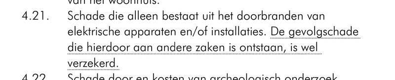

KabouterSuper schreef op woensdag 5 februari 2025 @ 19:19:
Als scepticus, er staat mijns inziens dat je een vervangende accu krijgt als deze gejat/beschadigd/oid wordt. Dat is niet hetzelfde als dat brandschade door je accu verzekerd is. Of ben ik te kritisch? Ik ben wat wantrouwig nadat ik erachter kwam dat de Goudse verzekeringen een duurzaamheidsopslag rekent voor de verzekering van warmtepomp en zonnepanelen.
Je bent inderdaad te kritisch. De zin is onderdeel van een complete polis van 5 pagina’s. Dat leeswerk wil ik iedereen besparen en gaat voorbij aan het onderwerp.
In de voorbeiding is uitgebreid stilgestaan bij risico’s, uitvoering en locatie van de accu’s met ondersteunende tekeningen, beschrijvingen, facturen en foto’s.
De berekening van hoeveelheid blusmateriaal in relatie tot de afmetingen van de ruimte en de capaciteit van de accu’s had ik ook toegevoegd. Dus goed mn best gedaan om niet alleen voor de verzekering, maar vooral ook voor eigen veiligheid een weldoordachte opzet te maken.
De verzekering is all-risk en heeft o.a. de volgende clausule:
Afbeeldingslocatie: https://tweakers.net/i/WzbCgQeBPx3LEeGZb_CYqWxeYk8=/800x/filters:strip_icc():strip_exif()/f/image/4gcq2qYia0NTLp2k40Sb2lwy.jpg?f=fotoalbum_large
Voor mij niet zo boeiend of ik al dan niet een nieuwe accu vergoed krijg, dat risico kan ik wel hebben, maar wil niet dat het huis onverzekerd is. Daardoor is het expliciet benoemen van de thuisbatterij een belangrijk onderdeel van de polis.

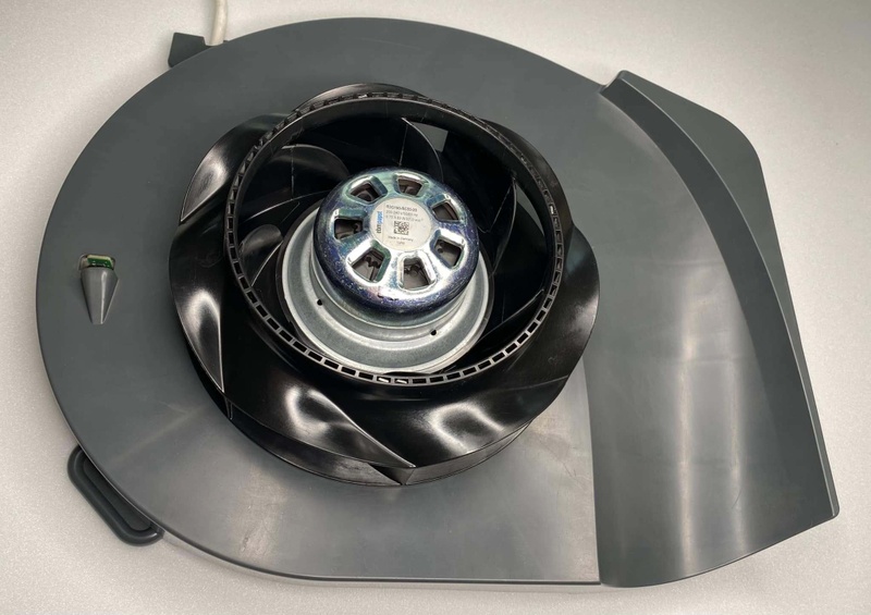

Zitten er eigenlijk borstelloze motoren in zo'n mechanische ventilatie?
En moet je nog denken aan je lichtschakelaars en andere vonkentrekkers in zo'n ruimte waar zich mogelijk een keer een H² concentratie zal bevinden, of gaat dat te ver?🤔

gAzu schreef op zondag 9 maart 2025 @ 10:36:
Goed punt!
Hij ziet er zo uit.
Afbeeldingslocatie: https://tweakers.net/i/PlyGNWq_e6Lq0-k_n6f6fo6l-j4=/800x/filters:strip_icc():strip_exif()/f/image/8cAw7TWdo3oEl0M6GwyIffPk.jpg?f=fotoalbum_large
Het exacte modelnummer R3G190-RC05-20 kan ik niet vinden op de website van ebm-papst, maar dit modelnummer zit in de buurt: https://www.ebmpapst.com/...-fans/p/R3G190RC0505.html
Zo te zien is het een motor die direct met AC gevoed wordt, alleen komt er ook nog een 2e 3pin kabel uit voor PWM, de rest is dan waarschijnlijk aarde en rotatie puls? In ieder geval zit er waarschijnlijk meer in de motor zelf dan magneten en spoelen.
Nergens staat specifiek beschreven of het brushless is, maar, aangezien mechanische ventilatie boxen zo'n 15 jaar mee moeten kunnen gaan en continu draaien denk ik dat dat niet kan met borstels zonder veel onderhoud.

Waarschijnlijk heeft deze ventilator een condensator voor het aanlopen. Ze zijn borstelloos, maar niet echt geschikt voor explosieve omgevingen. H2 is explosief in de lucht over een heel groot bereik. Helaas. En een electromagnetisch veld kan ook een ontstekingsbron zijn.

Oké, maar hoe doen jullie dit dan? Ik lees dat natuurlijke ventilatie eigenlijk niet genoeg is. Eigenlijk zie ik mechanische afzuiging staan en een constructie met een kachelpijp idee, waarschijnlijk als je de accu's inbouwt in iets en dan het waterstof omhoog de pijp naar buiten uit gaat.

Ik heb navraag bij EBM Papst gedaan, wel een brushless motor maar niet geschikt voor ontvlambare gassen.
@BenSKIP Mijn bedoeling is inderdaad om afgassende cellen te verkomen kosten wat kost. Ik heb de BMS ook ingesteld om dit voorbeeld aan te houden, zodat ik eigenlijk over het algemeen tussen 10%-90% SOC werk.
Maar wat is dan het beste om te doen als je wel afgassende cellen hebt? Via een sensor de zolder stroomloos maken, huis uitvluchten en de brandweer bellen en buren waarschuwen?

- Veroorzaakt de ventilator geen explosie door vonken bij de start? Kost zo'n ding?
Een brushless fan vonkt niet. Prijs ligt aan het gewenste debiet.
Volgens mij is dat niet zo simpel. Mijn kennis reikt tot een google search van een paar minuten.
Maar er lijkt zoiets te zijn als een ATEX norm waar ventilatoren aan moeten voldoen als het om explosie gevaar gaat.
Ik snap dat het kan zijn dat een ventilator niet ATEX gecertificeerd is en op papier theoretisch toch veilig zou moeten zijn
omdat mogelijk dezelfde technische maatregelen zijn genomen, maar dan begeef je jezelf mogelijk op glad ijs.
