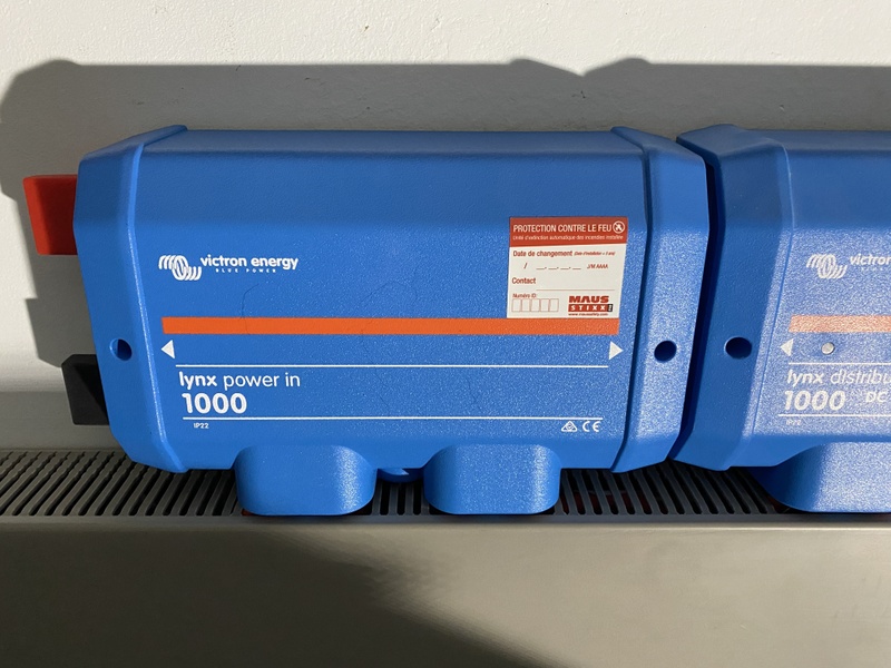

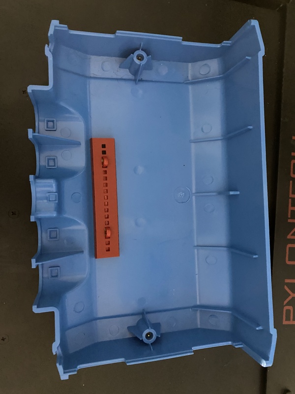

Een Maus Stixx Pro past ook in een Lynx distributor.
Afbeeldingslocatie: https://tweakers.net/i/Cm924W9ieCpnYmUljK2jraVfXN8=/x800/filters:strip_icc():strip_exif()/f/image/8Q4uFtsLTM9mwmPbxArvXFID.jpg?f=fotoalbum_large
Afbeeldingslocatie: https://tweakers.net/i/PWe84cqJJmZYaZMwRl0AFZXOYas=/800x/filters:strip_icc():strip_exif()/f/image/p2uwbq8PZKCqmJVQPcq7zyLD.jpg?f=fotoalbum_large

  • BenSKIP
  • Registratie: Oktober 2015
  • Laatst online: 00:03
BenSKIP
accu verwijderen, box zo krap mogelijk om de accu heen. interne schil van dubbel 22mm Fermacell, Pyrotec, Nobranda- plaat (Uur brandwerend) Schil van box van metaal. (naden lassen) Dan is je box brandveilig en kan het een klap verdragen. Box moet ook gekoeld worden. Vrees daarvoor in slakkenhuisvorm een buis in een extra laag zo dicht mogelijk rond de accu gevuld met rode koelvloeistof (ben type ff kwijt) die vreet aluminium niet aan. Nog makkelijker is om meerdere water heatsinks erin te bouwen. Pompje erop en slang op heatsink met blower. Werkt perfect. Pompje kan via buck converter op de externe lader meedraaien, verbruik is bijna niets. Hiermee kan je je accu veilig wegleggen en laden. gebeurd er dan toch wat, dan kan je de accu veilig naar buiten slepen en het daar in een emmer water onderdompelen.
  • BenSKIP
BenSKIP
Mijn Kit-Kat reepjes (Maus-stixx) zijn ontvangen. @SpongeRob DANK voor de service!
  • John245
  • Registratie: Januari 2020
John245
(overleden)
BenSKIP schreef op vrijdag 1 november 2024 @ 13:55:
Nog steeds voor de nette prijs van €53,78?

@John245 Als je er 10 bestelt nog iets goedkoper zelfs, vanwege de 20% btw hier in Frankrijk. ;)

BenSKIP
Ik kocht mijn exemplaren via-via. Iemand hier op het forum woont in Frankrijk en zo kon ik via hem de boel aanschaffen.
Ik ben hierin even voorzichtig met het noemen van namen.
Je moet je alleen niet heel veel voorstellen van de Maus Stixx Pro. Het is niet veel groter dan een enkelvoudig kit-kat reepje.
Als je Andy volgt, dan zie je dat Yixiang de battery boxes al voorziet van een dry powder aerosol extinguisher.
Die lijkt een beetje op deze: https://nl.aliexpress.com...%3Asearch%7Cquery_from%3A

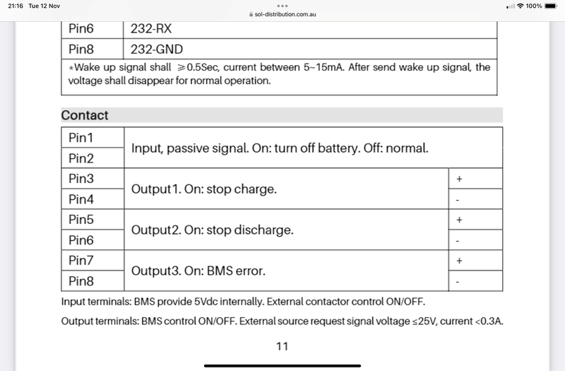

Heeft iemand al eens de Pylontechs uitgezet met de RJ45 contact console pin 1 en 2? Werkt dat hetzelfde als de rode startknop?
Afbeeldingslocatie: https://tweakers.net/i/bNsXVu0yrJiuHDsDB_033ytJus4=/800x/filters:strip_exif()/f/image/fj9jpsmz1yxKr4LTqLTbvDV1.png?f=fotoalbum_large
Als dat goed werkt zet ik ze uit zodra ik ergen 45 tot 50 graden meet.
[ Voor 7% gewijzigd door HermanGast op 12-11-2024 21:20 ]
A390GTS EV, PV 14,99kWp, Ekrano, 70kWh Pylontech, 3xVictron MP8000, M5stack, MQTT

HermanGast schreef op dinsdag 12 november 2024 @ 21:19:
Als je een netwerkkabeltje opoffer kun je het heel makkelijk testen.

John245 schreef op dinsdag 12 november 2024 @ 21:40:
Dat ga ik zeker doen, en als het werkt zoals verwacht, dan via een RJ45 patchpanel en ShellyPro 3’s.

HermanGast schreef op woensdag 13 november 2024 @ 23:28:
Er gebeurt helemaal niets als je pin 1 en 2 verbindt. Heb het ook andersom geprobeerd, pin 7 en 8, want de RJ45 zit ondersteboven.
Wellicht werkt een droog contact niet, maar moet en wat spanning op? Logic level, 3,3V of 5V?

HermanGast schreef op dinsdag 26 november 2024 @ 21:11:
5V is inderdaad lager dan de maximum 25 volt
Heb je ook gemeten of er een signaal op staat?

John245 schreef op dinsdag 26 november 2024 @ 21:26:
Nog niet gemeten, dat zal ik komend weekeinde eens gaan doen.
