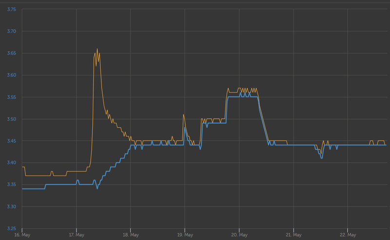

Japie.G schreef op dinsdag 19 mei 2026 @ 19:10:
Vind je onbalans op 3.45v wel fors. Heb je je balanceer settings wel goed staan?
Heb ik het dan verkeerd begrepen? Het verschil (de delta) is hier toch maar 32mV (0,032V)? Bij LiFePO4 schiet de spanning boven de 3,4V aan de top altijd in een steile curve omhoog, waardoor je daar altijd even wat spreiding ziet, dacht ik. Zodra hij onder de 90% zakt, is het verschil nog maar 0.005V. Dan zijn ze toch juist perfect in balans, of zie ik echt iets over het hoofd?
  • Japie.G
  • Laatst online: 18:27
Japie.G
Colour Classic
DmC1982 schreef op dinsdag 19 mei 2026 @ 19:25:
Ik denk dat je hier toch iets over het hoofd ziet.
De laad-/ontlaadcurve van LiFePO4 is juist extreem vlak in het middengebied, grofweg tussen 30 en 80% SoC. Dat de cellen daar heel dicht bij elkaar zitten, zegt daarom niet zo heel veel; dat is eigenlijk precies wat je verwacht bij LiFePO4.
De echte verschillen in celbalans zie je vooral onderin en bovenin de spanningscurve. Juist daar wordt zichtbaar of cellen echt mooi gelijk lopen. Begrijp me niet verkeerd: 32 mV verschil bovenin is zeker niet problematisch of schadelijk. Dat is op zich gewoon prima.
Maar het kan waarschijnlijk wel netter. Bij mijn eigen accu’s zie ik bovenin meestal een deviatie van ongeveer 5 tot 8 mV. Dat komt doordat de actieve balancer vanaf 3,45 V per cel gaat meedoen. Zodra één van de cellen 3,45 V aantikt, begint de balancer actief energie te verplaatsen en worden de cellen op dat niveau mooi gelijkgetrokken.
Ik zou dus even controleren of je balancer niet per ongeluk pas bij bijvoorbeeld 50 mV deviatie actief wordt. Als dat zo is, zou ik die grens eerder richting 5 mV zetten.
Nogmaals: die 32 mV is geen ramp en zeker niet iets waar ik me direct zorgen over zou maken. Maar als je A+ grade gematchte cellen hebt, dan zou ik persoonlijk verwachten dat het bovenin nog wat strakker kan.

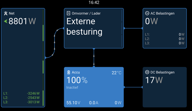

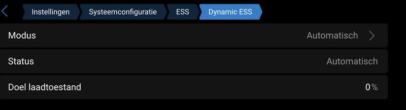

  • Appie Heijn
  • Laatst online: 16:35
Vandaag de Cerbo GX binnen gekregen, alvast wat aan het stoeien met de integratie van bestaande apparatuur, de SMA Tripower 10kW wordt keurig geadopteerd. Met een kleine work around heb ik nu ook de SMA Sunny Home Manager 2.0 (die als energiemeter functioneert) op de Cerbo beschikbaar gekregen. Ben er wel blij mee omdat de home manager reeds geïnstalleerd is en feilloos werkt met de Tripower.
Afbeeldingslocatie: https://tweakers.net/i/sCYp_bL6X4UqBlPKAiv2QY8Fy3I=/800x/filters:strip_icc():strip_exif()/f/image/N3aKtyxO05iOCQx0ikHXIBNj.jpg?f=fotoalbum_large
Ik neem aan dat ik dan ook zonder de ET340 kan?
Op dit moment een meet interval per 1000msec maar ik kan de Home Manager ook nog instellen op 200msec.
Ik ga eens kijken of ik de zaptec er ook in kan krijgen :)
[ Voor 5% gewijzigd door Appie Heijn op 19-05-2026 20:21 ]

Japie.G schreef op dinsdag 19 mei 2026 @ 19:45:
Als ik de handleiding van mijn KS48300 BMS erbij pak, zie ik dat de balancer af-fabriek staat ingesteld om pas te starten bij 3,45V met een minimale start-delta van 30mV. Wanneer deze zou moeten stoppen kan ik niet vinden.
Begrijp ik het dan goed dat dit precies de reden is waarom ik op de top een verschil zie van rond de 30mV (in mijn geval 32mV)?
Edit: De batterijen worden nu voorzichtig ontladen. Staat nu op 96% met de volgende gegevens:
Maximum cell voltage
  • 3,305 V
  • Maximum temperature cell ID
  • MAX_CELL
  • Maximum voltage cell ID
  • HIGHEST
  • Minimum cell temperature
  • 15,0 °C
  • Minimum cell voltage
  • 3,290 V
Dit verschil is al een stuk kleiner.
[ Voor 10% gewijzigd door DmC1982 op 19-05-2026 21:05 ]

DmC1982 schreef op dinsdag 19 mei 2026 @ 21:03:
  • 3,305 V
  • MAX_CELL
  • HIGHEST
  • 15,0 °C
  • 3,290 V
Jep die start delta, kan die niet lager? Gewoon zo laag mogelijk! Liefst 5mV.

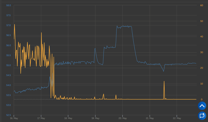

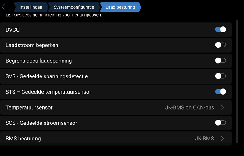

  • Laatst online: 07:44

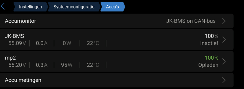

Ik heb mijn 4 batterijen voor het eerst opgeladen. Victron geeft aan dat ze nu 100% vol zitten, maar de JK BMS van de accu's reset niet de capaciteit. Ik heb een flowchart gezien van RCV en dan RCV timer en dan batterijvoltage groter dan 100%SOC waarde en dan RFV timer. Ik kan echter de RFV timer instelling niet vinden in de BMS (v19.27)
Het gekke is dat gedurende het laden, enkele cellen piekten qua spanning en in OVP modus gingen. In de BMS stond dan in gele tekst dat de batterij vol zat. Die melding komt niet meer nu alles netjes is gebalanceerd.
Ik had eerst een nette spanning van 3,45 per cel ingesteld. Daarna heb ik de master BMS instelling verhoogd naar 3,5 en daarna 3,55 en daarna 3,6V per cel, maar ondanks dat de andere batterijen die spanning ook kregen gingen die Slave BMSen nog steeds niet naar 100% vol status. Ook niet na 8 uren wachten. Het is voor mij dus een raadsel wanneer de BMS zichzelf nou vol vindt.
Ik heb meerdere instellingen geprobeerd in Victron, begonnen met DVCC met vrijwel alles gedeeld zoals de spanning. Nu heb ik vrijwel alles uitgeschakeld met DVCC, maar geen resultaat. De Victron schakelt alleen tussen bulk en absorptie en is nog nooit naar Float geschakeld, maar dat kan komen omdat ik Float charging niet had aangezet in de BMS instellingen. Ook leegt de Victron de batterij na een paar dagen nog steeds niet, komt dit door een vast tarief in DESS? De doeltoestand staat wel op 0%.
Afbeeldingslocatie: https://tweakers.net/i/Tok2R7yUyt35iGeG4UHk5HSrVEA=/800x/filters:strip_exif()/f/image/KH88NlKUSzlqEWdVs1TezGas.png?f=fotoalbum_large
Hoe berekent de Multiplus 2 de DC belasting? Die schiet alle kanten op. Net zoals de AC uitgang, tientallen watts terwijl ik er niets op had aangesloten.
Afbeeldingslocatie: https://tweakers.net/i/_XISdKCl8SYuFi6G3DezLgwug14=/800x/filters:strip_exif()/f/image/rdKw6O3khwtKfSXMDLCvwQ0n.png?f=fotoalbum_large
Ik had eerst begrens accuspanning netjes op 55,2V en later op 57V maar volgens documentatie is die instelling alleen bedoeld voor bepaalde merken accu's.
Afbeeldingslocatie: https://tweakers.net/i/k1a4X96eljFXGkks4U-Hy5l7Zw0=/800x/filters:strip_exif()/f/image/WJf7d3t1M84F8rEZRvYGOBkG.png?f=fotoalbum_large
Zonder gedeelde spanning zie je een verschil ontstaan. De accu ontvangt minder spanning dan gevraagd, waardoor het logisch is dat de accu nooit zichzelf vol verklaard. Maar hoe kan de multiplus denken dat hij oplaad en de BMS ziet niets? Is dat een stukje onnauwkeurigheid/ kallibratie?
Afbeeldingslocatie: https://tweakers.net/i/RnlIWg5aoY5YnLWlcOm2X58vimI=/800x/filters:strip_exif()/f/image/mbekifhVhmIb4GbEuc1xyysp.png?f=fotoalbum_large
Hieronder zie je dat ik de gevraagde laadspanning heb aangepast door in de Master-BMS de celspanning van 3,45V steeds wat te verhogen en dat dit meerdere uren is aangehouden terwijl de RCV timer in de BMS slechts op 0.5 uur staat.
Afbeeldingslocatie: https://tweakers.net/i/qHCk7yepYYvBDZQwERPC9ksMpMk=/800x/filters:strip_exif()/f/image/itVmVcSzYSDYu1uccOYXLAQp.png?f=fotoalbum_large
Hieronder zie je dat balanceren vanaf 3,40V zoals aanbevolen door off-grid garage toch echt te laat is, waardoor er een aantal cellen in overspanningsbeveiliging schieten van 3,65V
Afbeeldingslocatie: https://tweakers.net/i/RefaiLKM986hjubOEbJHH-CsLFU=/800x/filters:strip_exif()/f/image/qq0cj4swsV3Qcnt1rheEGZ0N.png?f=fotoalbum_large
[ Voor 24% gewijzigd door ditbenikecht op 22-05-2026 17:46 ]

ditbenikecht schreef op vrijdag 22 mei 2026 @ 17:03:
3.45V per cel als max aanhouden voor bulk laden, en 3.35V voor float.
Dat er enkele cellen de OVP triggeren komt waarschijnlijk omdat ze nog niet gebalanceerd waren (en je met groot vermogen aan het laden was?).
De v19 BMS heeft geen RFV timer meer (sinds firmware v19.1x?). Op de v19 BMS stel je een percentage in, dat de SoC moet dalen, om laden weer te starten. Bijv 5 of 10%, dan begint het laden weer bij 95 of 90%.
Tip: maak het systeem eerst werkend met 1 accupakket en breng daarna de rest in de lucht. Laadstroom beperken via dvcc.

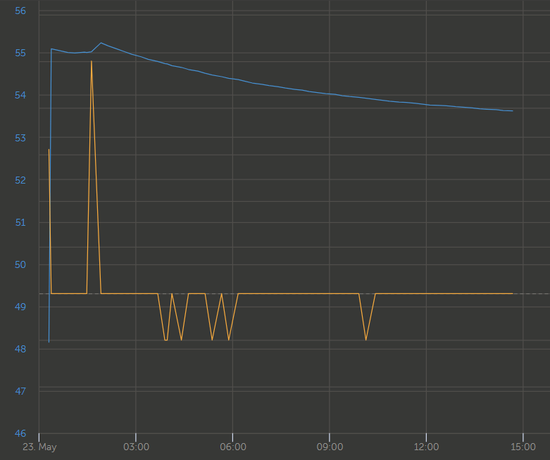

Een constatering van wat ik toevallig vandaag zag gebeuren hier: als de accu vol is en van absorptie naar float schakelt, dan dumpt de multiplus alle energie om van 55.2V naar 53.6V te zakken met maximaal vermogen op het net… dat is maar een paar minuten, maar gedurende die tijd kan de stroom richting het net wel flink hoger zijn dan je hoofdzekering als op dat moment ook de PV nog maximaal staat terug te leveren…
Ik had peakshaving uit staan vanwege de bugs met een 1-fase accu systeem op een 3-fasen netaansluiting… toch maar weer aangezet 🤨

pvg schreef op zaterdag 23 mei 2026 @ 12:23:
Je kan het verschil tussen beide set-points wat kleiner maken. Of je moet het voltage in stapjes afbouwen ipv in 1x. Serial-battery driver doet dat bijvoorbeeld.
Of je kan je inverter vermogen heel laag zetten, volgens mij luistert ie daar ook naar. Dat is verder geen probleem want je was toch aan het laden. Dan zet je het na het bereiken van de ingestelde spanning het inverter vermogen weer naar een hogere waarde.

V_ger schreef op zaterdag 23 mei 2026 @ 12:30:
Met peakshaving aan houdt de multiplus zich netjes aan de ingestelde max stroom voor de netaansluiting (hier 25A). Ik zag eerst >32A voorbij komen…
Leek me wel iets waar anderen ook wat aan hebben: dit is niet het weekend dat je je hoofdzekering eruit wilt blazen.

Standaard staat de Float charging uit in de JK BMS. Kwam er pas gisteren achter dat je die moet aanzetten als je wilt float wilt zien op de Victron. Lees op internet dat float voor een lfp accu helemaal niet nodig is. Met het verhaal van energie dumpen door Victron lijkt mij het dus beter float charging uit te laten zoals de standaard instelling is op de JK BMS.
Ik heb vannacht de BMS geupdate van v27 naar v31. Spanning en SOC waren even tijdelijk verkeerd. Daarna ging de spanning wel eindelijk naar float spanning, maar ik zie geen stoom lopen en dus geen energie dumping. Ook al staat de spanning nu op het float voltage (53,6V), Victron geeft nog steeds absorptie aan ipv float met zijn ledje.
Afbeeldingslocatie: https://tweakers.net/i/NqyE_LxNUZ_txaNQKT-O8P_Oveg=/fit-in/4000x4000/filters:no_upscale():strip_exif()/f/image/AO72tEZehpWb4oZsTpOgFsO1.png?f=user_large

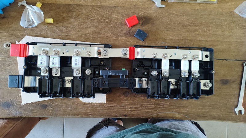

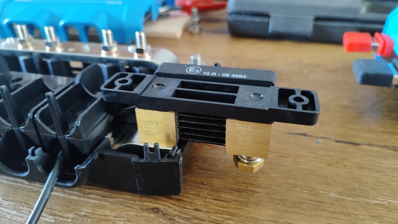

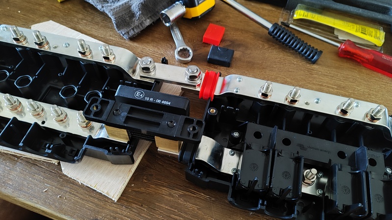

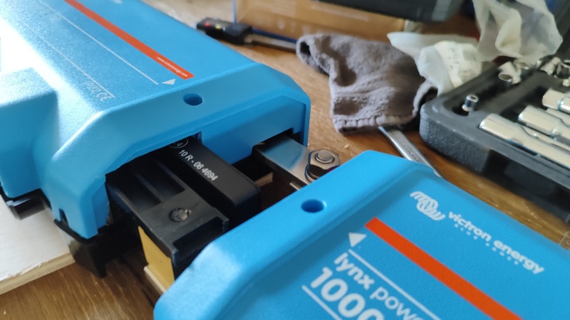

Ik gebruik twee Lynx Power In om zowel de accu's als omvormers aan te sluiten. Met behulp van deze instructie heb ik de zekeringen erin gezet (EF3 en MEGA):
YouTube: How to Add Fuse Holders to a Victron Lynx Power In for a DIY Camper Electrical System]

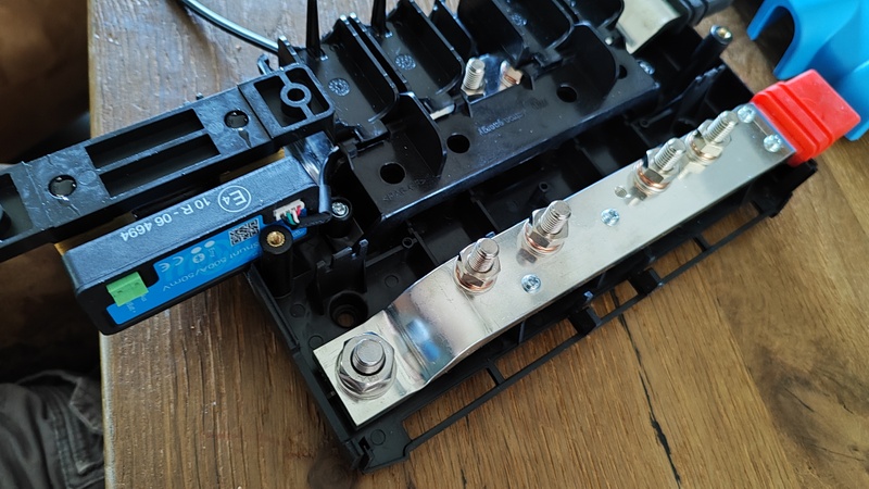

Nu wilde ik graag de Smart Shunt 500 tussen de twee Power Ins plaatsen, maar was nog zoekende hoe ik dat het beste kon doen. Ik heb de manier van @Japie.G gezien. Dat ziet er heel mooi uit, maar ik weet niet of ik dat net zo netjes krijg en al met al toch ook weer 120 euro voor de extra Power In. Ik zag dat @Razor109 hier ook zoekende naar was, dus plaats hier maar even mijn bevindingen.
Ik heb de shunt op de kop direct aan de busbar gebout. Daarmee zit hij eigenlijk verkeerd om, maar het schijnt dat je tegenwoordig de 'Current measurement direction' op 'Reversed' kan zetten. Om dit passend te krijgen is wel wat zaagwerk nodig, maar dan past het wel precies. De Power In kan nog dichtgeschroefd worden en de Ve.Direct-kabel past er ook nog precies in (wel krap allemaal).
Aan de andere kant van de shunt gaat het makkelijker, daar hoef je alleen een stukje van het voetje van de shunt af te slijpen.
Bij de pluskant van de busbar gebruik ik een Blue Sea Systems 9160 ML Series Link Bushing busbar. Die heb ik aan beide zijden wat moeten inkorten om hem passend te krijgen. Deze busbar zou 500A aan moeten kunnen.

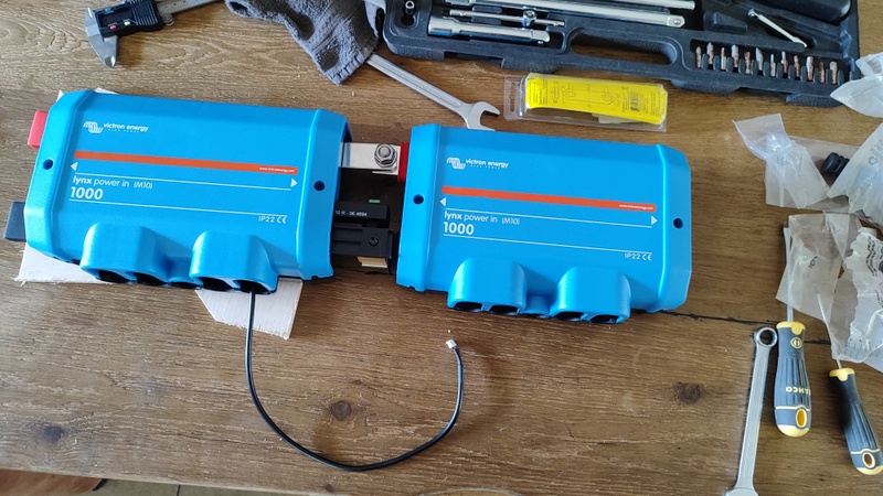

Om het verschil in hoogte te overbruggen moet de ene Power In op een verhoging van ongeveer 8mm worden geplaatst.
Zoals in dit topic wel eerder werd aangeraden heb ik de afdekkap van de eerste Power In iets verhoogt middels 3 M4-ringetjes op de schroefgaten van de afdekkap. Dit geeft de EF3-zekeringen net wat meer ruimte om hun warmte kwijt te raken.
De plaatjes:Afbeeldingslocatie: https://tweakers.net/i/NROBAs2zWpM0CeeEzH45Hw9zRuE=/800x/filters:strip_icc():strip_exif()/f/image/hjy4AxihRggCNRXPe3GKLPa6.jpg?f=fotoalbum_large
Afbeeldingslocatie: https://tweakers.net/i/xZ7rmI-ZV0ldKz8A7mGm5NDAYBk=/800x/filters:strip_icc():strip_exif()/f/image/vnY3tAKRljMc9cBR835pOzCn.jpg?f=fotoalbum_large
Afbeeldingslocatie: https://tweakers.net/i/ThgDaCFuZ4WWMzD-4BrByYvpm1E=/800x/filters:strip_icc():strip_exif()/f/image/VGZaGyyGi90wWEmhJoLHD9li.jpg?f=fotoalbum_large
Afbeeldingslocatie: https://tweakers.net/i/qX6kudTPFbz8LPm98VYBiCcNkPg=/800x/filters:strip_icc():strip_exif()/f/image/dmbFXQV0p90EljgbicEbzafO.jpg?f=fotoalbum_large
Afbeeldingslocatie: https://tweakers.net/i/CdPNG1-Pjd1xjf8nNp87tuzpcCA=/800x/filters:strip_icc():strip_exif()/f/image/yOh0vUjCo3yYaNXfS8SVCjuh.jpg?f=fotoalbum_large
Afbeeldingslocatie: https://tweakers.net/i/08dG28X4efnIAlg87tYrLKuoSGg=/800x/filters:strip_icc():strip_exif()/f/image/IbHp1imPy0bDf5C4FuHtJtZv.jpg?f=fotoalbum_large
Ik zal nog wat moeten bedenken ter afdekking van de blote delen.
