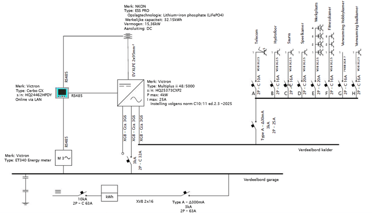

Ik heb mijn boodschappenlijstje bijna klaar denk ik. Ik wil een 1-fase Victron systeem die achter wat nu een wasmachinegroep is komt te hangen. De wasmachine komt achter AC-OUT1 of AC-OUT2. De Victron bewaakt dan dat er nooit meer dan 16A over de groep gaat. Laden / ontladen max met 3600w. Het geheel komt in een aanpandige garage te staan.
Nog wat vragen die jullie hopelijk kunnen beantwoorden:
| Garage: | functie / plaats: |
| Victron Multiplus II GX 48V - 5000VA - 70A | omvormer |
| Felicity FLA48314-EU - 51.2V 16kWh Thuisbatterij | accu |
| ABB werkschakelaar 3-polig 25A - donker grijs (BW 325 TPN) | tussen omvormer en meterkast |
| Victron Energy accuschakelaar ON/OFF 275A | achter omvormer+ |
| Victron Energy MEGA-fuse Zekeringhouder | tussen accuschakelaar en accu+ |
| Victron Zekering 125A MEGA - 80V (5 stuks) | zekering |
| Schneider Electric kaedra/mureva waterdichte groepenkast - 8 modules leeg (13978) | verzamelpunt draden & aardlekautom. |
| ABB aardlekautomaat 16A 30mA type A 1-fase (1P+N) B 6kA (2CSR255180R1165) | aardlekautomaat AC-IN? |
| ABB aardlekautomaat 16A 30mA type A 1-fase (1P+N) B 6kA (2CSR255180R1165) | aardlekautomaat AC-OUT1 |
| Meterkast: | |
| Legrand wandbehuizing met verdelerstrook 6 modules (1306) | behuizing victron energiemeter |
| Victron Energy VM-3P75CT Energiemeter | energiemeter |
- wat gebruiken jullie als kabelgoot en welke diameter zou je aanraden? Ik zag een mooi systeem waarbij je pootjes af kunt breken om kabels af te takken?
- moet ik een aardlekautomaat plaatsen tussen de omvormer en de meterkast? In de meterkast zit al een aardlekschakelaar die meerdere, waaronder deze groep beveiligt?
- mis ik verder nog iets?
Garage: functie / plaats: Victron Multiplus II GX 48V - 5000VA - 70A omvormer Felicity FLA48314-EU - 51.2V 16kWh Thuisbatterij accu ABB werkschakelaar 3-polig 25A - donker grijs (BW 325 TPN) tussen omvormer en meterkast Victron Energy accuschakelaar ON/OFF 275A achter omvormer+ Victron Energy MEGA-fuse Zekeringhouder tussen accuschakelaar en accu+ Victron Zekering 125A MEGA - 80V (5 stuks) zekering Schneider Electric kaedra/mureva waterdichte groepenkast - 8 modules leeg (13978) verzamelpunt draden & aardlekautom. ABB aardlekautomaat 16A 30mA type A 1-fase (1P+N) B 6kA (2CSR255180R1165) aardlekautomaat AC-IN? ABB aardlekautomaat 16A 30mA type A 1-fase (1P+N) B 6kA (2CSR255180R1165) aardlekautomaat AC-OUT1
Meterkast: Legrand wandbehuizing met verdelerstrook 6 modules (1306) behuizing victron energiemeter Victron Energy VM-3P75CT Energiemeter energiemeter

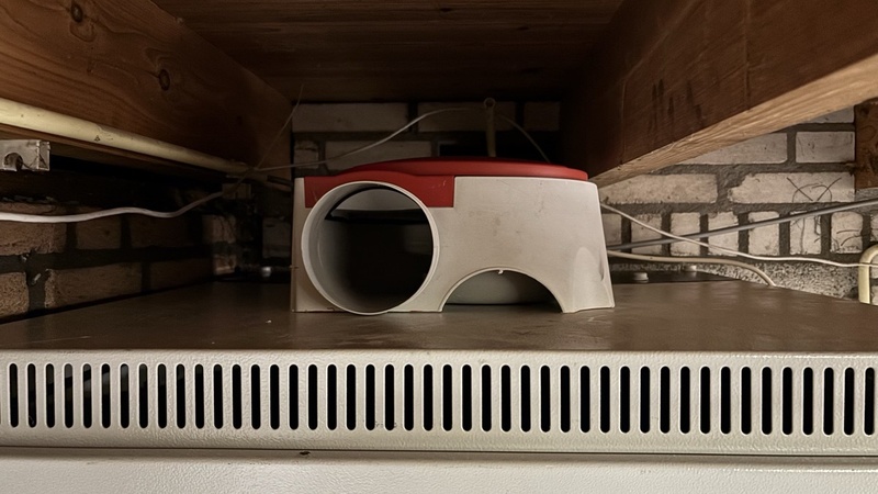

Voordeel van de MultiRS is dat ze strak naast elkaar mogen. Ze hebben alleen een 30cm ventilatie boven en onder nodig.Beer070 schreef op vrijdag 8 mei 2026 @ 21:49:
Nemen meer ruimte in de breedte? (Net opgemeten, ze passen niet naast elkaar in mijn schuur) 😢
Bij de Multiplussen moet er 10cm ventilatie rondom zijn. Daarmee worden ze in principe breder dan de MultiRS in de installatie.
Oh, dan passen ze wel, had ik niet verwacht van een omvormer dat ze zij aan zij mochten.HRV schreef op zaterdag 9 mei 2026 @ 08:03:

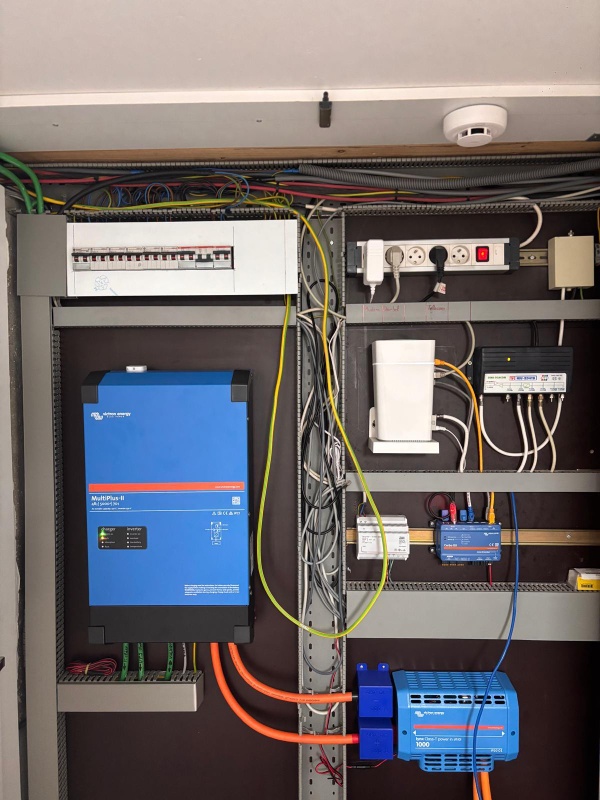

Hoi,
Ik ben nieuw in dit topic en heb zeker nog niet alles gelezen, sorry als ik iet vraag wat al eerder beantwoord is.
Ik ben in de beginfase van het ontwerp. Bij een vriend heb ik gekeken naar zijn installatie maar zijn Multiplus II maakt af en toe nog al herrie als hij aan het laden of ontladen is. Mijn originele idee was om de boel in een keldertje naast mijn meterkast te zetten. Maar met zo veel geluid gaat hem dat niet worden. Een andere optie is de garage. Maar dan moet ik 20 meter heen en 20 meter terug naar de meterkast. Dat vraagt wat van de bekabeling en ik moet een hele oprit open maken.
De derde optie is de Multiplus II op de buitenmuur van de kelder hangen en de rest binnnen. Maar ik zie eigenlijk nergens een oplossing om de Multiplus II veilig aan een muur te schroeven en te beschermen tegen vocht en kou. Ik heb niet zo'n brede oprit dat ik een klein tuinhuisje kwijt kan. Dan kan ik er met de auto niet meer langs namelijk.
Iemand ervaring met of ideeën over zo'n buiten plaatsing. Ideeen over het elimineren van de herrie van de fans mogen uiteraard ook
Groeten.

Hoi,
Iemand ervaring met of ideeën over zo'n buiten plaatsing. Ideeen over het elimineren van de herrie van de fans mogen uiteraard ook![]()
Groeten.

Ik zou hem in de garage plaatsen. Dan maar wat extra kabels en werk.

Ok, ja dan kan het. Met XLPE (dat is een YMVK als het goed is), 3 belaste aders, door een buis op de muur (methode B2) mag je tot 44A over 6mm2 als de kabel los ligt. Liggen ze naast elkaar dan moet je een correctie doen van 0.8 dus heb je max 35A. Jouw plan met een B32 automaat er voor past dus netjes.RamonK schreef op zaterdag 9 mei 2026 @ 23:34:
De kabels (YMVK) liggen op de muur. Zo'n 50/50 in buis of los (vastgezet met klemmen). Alleen door de vloeren liggen ze direct tegen elkaar aan.
Ik heb mijn 48/5000 in de kelder staan. En heb geen last van het geluid. Deze is zwevend gemonteerd op een betonplex. Het voordeel van een droge kelder is dat deze lekker fris blijft ook in de zomer.V_ger schreef op zondag 10 mei 2026 @ 10:30:
Mijn advies is toch te vermijden van met jouw kabels 10-tal meters om en weer te gaan.
Ik heb de multi-rs drieling ook in de kelder hangen. Met de deur open horen we ze goed in de woonkamer, maar met de kelder deur en gangdeuren dicht horen we ze niet. (Bij 12-14kw conversie)Johan_B schreef op zondag 10 mei 2026 @ 17:04:
Met meer accu’s ga ik waarschijnlijk toch de stap naar de schuur maken (15m extra, en bij elkaar een meter door baksteen muren en betonnen vloeren boren), kelder is wel lekker koel.
Ik heb de 6k5 in een aangebouwde geïsoleerde schuur hangen en ben blij dat ‘ie daar hangt want het is gewoon een luidruchtig ding. De ventilatoren maken best wel een ‘mechanisch’ geluid en de behuizing zelf is een holle klankkast.Angel73 schreef op zondag 10 mei 2026 @ 09:50:

Vanaf 2kw beginnen de fans op laag rpm, maar tegen de 4kw maakt ‘ie al best veel lawaai.
Afhankelijk van hoe gevoelig je bent voor geluid zou ik ook voor de schuur gaan. Een middagje graven ben je snel vergeten en bovendien kun je de batterijen dan ook op afstand van je woning plaatsen. Gevaar en geluid op afstand lijkt me al met al een fijnere gedachte.

Ik ben bezig met het ontwerpen van de AC zijde van mijn toekomstige Victron systeem. Ondanks dat ik veel gelezen heb in dit topic ben ik er nog niet helemaal 100% zeker van dat de door mij gekozen oplossingen ideaal zijn. Alle feedback is dus welkom.
Een aantal opmerkingen:
- Ik heb een 3 fase 25A net aansluiting. Echter ben ik (voornamelijk) vanwege de kosten van plan een 1 fase Victron systeem aan te leggen.
- Ik wil de bekabeling en automaten wel op zo'n manier doen dat het eenvoudig is om hier een 3 fase systeem van te maken indien gewenst.
- Het doel is om nu efficiënter om te gaan met de energie uit de zonnepanelen en om noodstroom te hebben op 1 fase (koelkast etc.).
- De 3 fase apparatuur (kookplaat en auto lader) zijn aangesloten voor de alamat naar de Victron met het doel dat deze geen (1 fase) stroom krijgen tijdens eilandbedrijf.
- Ik was vergeten de energiemeter in te tekenen. Deze zou meten tussen de net aansluiting en de hoofdschakelaar.
- De alamat na de transfer switch is afgezekerd op 32A vanwege de 6mm2 kabel en ik verwacht niet meer vermogen nodig te hebben op 1 fase.
- De zonnepanelen moeten nog geplaatst worden. Het plan is om deze DC aan te sluiten op de MultiRS
Ik ben voornamelijk benieuwd of er nog punten zijn waar ik op moet letten aan de victron kant van de input naar de transfer switch.
1 fase zou genoeg zijn, hoewel ze 3 fase hebben voor de kookplaat.

Ik heb zelf gekozen voor de buisventilator van Vents 125 guietline 193m3/h. De keerklep bij de luchttoevoer plaats ik omgekeerd, aan de binnenkant. De ventilator bouwt druk op en trekt de membraamklepjes open. Om te voorkomen dat bij tocht en dan vooral in de winter deze klepjes opengaan, heb ik aan de buitenzijde een rooster geplaatst die ik open en dicht kan zetten, zodat ik hiermee kan spelen.

Ik heb in het dak van mijn kast een gat geboord van 130mm en de bak van de Zehnder afgezaagd omdat ik de overige buisaansluitingen niet nodig heb. Mijn Rittal kast is volledig stofdicht en heeft gefilterde ventilatieroosters aan de onderkant waardoor ik goed de lucht er doorheen kan zuigen.
Pics:

Later dit jaar wil ik een Victron 3 fase installatie gaan aanleggen. Nu hebben we Peblar Business laadpaal. Deze kan ik aansluiten op de AC-In, AC-Out of AC-Out2. Alles heeft voor- en nadelen. Is het nuttig om een omschakelaar toe te voegen, zodat ik bijv. eenvoudig kan wisselen tussen AC-In en AC-Out(2)? Het is vrij eenvoudig te maken, maar ben me af het vragen of het nuttig/wenselijk is in bepaalde situaties.

Ik zie in je tekst keuzes maar niet je gedachtengang waarom je twijfelt.rogervdh schreef op donderdag 14 mei 2026 @ 11:47:

Als jij je hele huis achter je 3-fase Victron Multiplus gaat zetten dan is je laadpaal op AC-OUT2 prima. Noodstroom voor je laadpaal vind ik persoonlijk erg ver gezocht maar het is aan jou.
Als je 3-fase setup parallel wordt gezet en je dus een energie meter toepast, dan de paal achter de energie meter plaatsen, maar voor de AC-IN.
