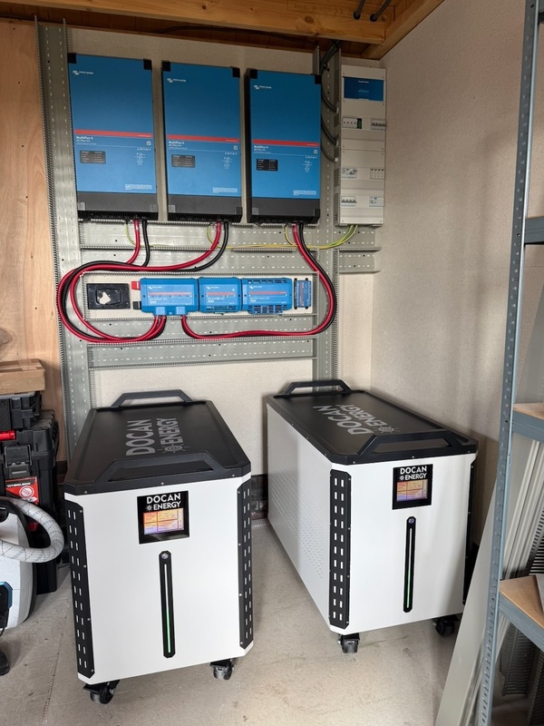

Vandaag eindelijk de Docan batterijen van de pallet kunnen rijden en op hun definitieve plek gezet. Met bijna 400 kg per stuk was dat nog even een flinke workout! 💪 Maar de ruime 96kWh aan opslag staat nu in ieder geval op z'n plek onder de omvormers.
Ik wacht helaas nog op de 3G10 kabels uit België, daar lijkt blijkbaar een probleem met de levering te zijn. Dus we moeten nog even geduld hebben voordat ik verder kan met aansluiten.
Wat vinden jullie van de indeling tot nu toe? Zien jullie nog dingen die beter kunnen? Tips of opmerkingen zijn altijd welkom!
Afbeeldingslocatie: https://tweakers.net/i/V7O00rTYfVQcJVBwADATfQdTliE=/x800/filters:strip_icc():strip_exif()/f/image/qmvTD9Bc2OK1i9utexptATfV.jpg?f=fotoalbum_large
DmC1982 schreef op vrijdag 10 april 2026 @ 17:24:
Ik ook. Hier hangt ongeveer de helft :)
Ziet er netjes uit! Ik zou de accukabels recht naar beneden doen zodat je zo weinig mogelijk langs elkaar lopende kabels hebt i.v.m. warmte. Daar is denk ik die tweede goot voor gemaakt?
Heb je uitgerekend hoe dik je DC kabels zouden moeten zijn? En hebben die PVC (70 graden) of XLPE (90 of 125 graden) isolatie? Ik had wat moeite om XLPE te vinden, omdat PVC met 70 graden niet helemaal aan de 90 graden wens uit de Victron handleiding voldoet. De meegeleverde kabels van mijn batterijen zijn wat dunner dan ik ze graag wil hebben, maar ik las dat bijvoorbeeld de huismerk batterijen van NKON wel met de juiste kabels komen. Geen idee hoe Docan dat doet?
  • DmC1982
  • Laatst online: 11-08 14:04
NTS schreef op vrijdag 10 april 2026 @ 17:51:
Thanks! Klopt, ik ga inderdaad nog een extra kabelgoot in het midden plaatsen om de kabels netjes recht naar beneden te leiden.
Wat betreft de DC-kabels: ik gebruik hiervoor 2x maximaal 1 meter 120mm² klasse 6 dubbel geïsoleerde kabel. Het is volgens mij inderdaad 70 graden (PVC) isolatie en niet de 90 graden (XLPE) wens uit de Victron handleiding. Omdat 120mm² echter behoorlijk overgedimensioneerd is, is dat in de praktijk geen enkel probleem hoop ik dan maar.
Een MultiPlus-II 48/6k5 trekt bij maximaal continu vermogen (ca. 6.250W DC) en een nagenoeg lege accu (44V) maximaal zo'n 145A. Tijdens een zware kortstondige piek (bijv. 11kW voor max 1 minuut) schiet dat even richting de 240A. Omdat die 120mm² kabels met gemak 300A+ kunnen hebben, is de weerstand zo laag dat ze bij die 145A continu echt niet warm genoeg gaan worden om de 70 graden grens ook maar te naderen.
Bij Docan kreeg ik 50mm2 kabels bijgeleverd. Lijkt mij wat aan de dunne kant.
DmC1982 schreef op vrijdag 10 april 2026 @ 18:03:
Ja dat lijkt me ook een prima oplossing. Kost wat extra ruimte in de goot, maar je hebt er ook eentje extra dus dat moet wel lukken.
Inderdaad. Hoewel dat waarschijnlijk XLPE kabels zijn die tot 125 graden mogen. En het BMS van Docan kan maar 200A leveren toch?
Welke zekeringen heb je in de Distributor en de Lynx Power In zitten? Je kabels hoeven natuurlijk sowieso niet dikker dan wat die zekering door kan laten.
  • DmC1982
NTS schreef op vrijdag 10 april 2026 @ 18:22:
Klopt, 50mm² vind ik persoonlijk ook net wat te krap, ongeacht of het XLPE is.
Wat betreft het BMS: er zit een KS48300 in, dus deze Docans kunnen maximaal 300A continu per stuk leveren, geen 200A. Vandaar ook de keuze voor de zwaardere bekabeling.
Qua afzekering heb ik het precies op die vermogens en kabeldiktes afgestemd:
Voor de 70mm² kabels richting de MultiPlusses zitten er Victron 200A Mega fuses in de Lynx Distributor.
In de Lynx Power In zitten voor de 120mm² accukabels 2x 350A Class-T zekeringen van Blue Sea Systems (elke batterij is dus individueel met 350A afgezekerd).
De kabeldiktes sluiten daar dus veilig op aan. De 70mm² is keurig afgeschermd door de 200A Mega fuses (NEN-limiet van 70mm² ligt rond de ~171A, maar de Multi's trekken max 145A continu), en de 120mm² kan met gemak de 350A van de Class-T zekeringen en de 300A limiet van het BMS aan!

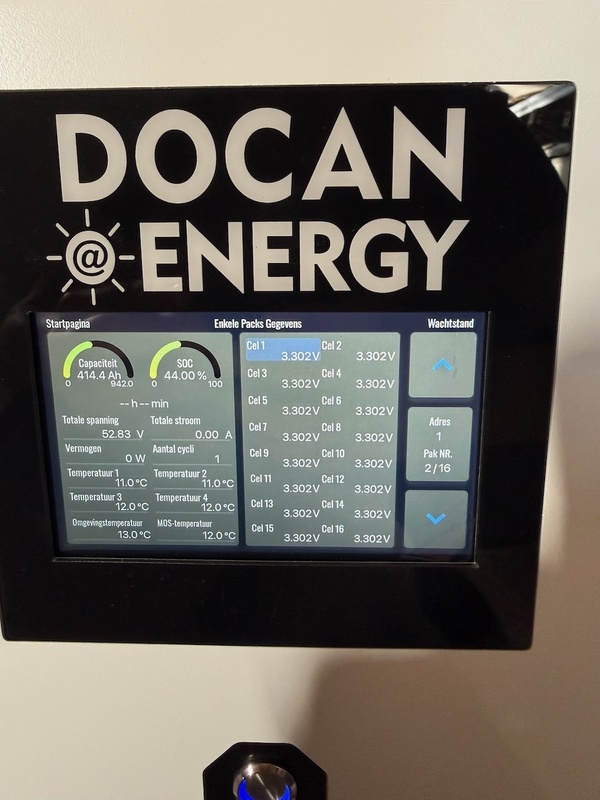

Het zijn inderdaad flinke jongens ja! 😂
Ik heb de boel nog niet aangesloten en om eerlijk te zijn moet ik me nog helemaal inlezen in hoe alles straks werkt.
Ik heb wel even het schermpje aangezet om te kijken wat hij aangeeft. Als ik naar die lijst kijk, lijkt alles op 3.302V te staan. Geen idee of dat al iets zegt nu hij op 44% lading staat, maar misschien kun jij (of iemand anders hier) aan deze foto zien of dit een goed begin is?
Afbeeldingslocatie: https://tweakers.net/i/gyBjQu_wtcL2kcYdHUvqgIh7Q2o=/x800/filters:strip_icc():strip_exif()/f/image/RToLoPshTBPWB19GnATb3PpN.jpg?f=fotoalbum_large
[ Voor 5% gewijzigd door DmC1982 op 10-04-2026 18:49 ]

DmC1982 schreef op vrijdag 10 april 2026 @ 18:49:
Die ziet gebalanceerd uit in rusttoestand.
Als je de eerste keer gaat opladen zal je wel een High voltage alarm kunnen krijgen. Dan zullen er enkele cellen sneller 'vol' zijn. Als je de pack dan wat tijd geeft om te balanceren dan trekken ze weer gelijk.
Ik zou wel de BMS settings nakijken of de waardes allemaal prima zijn, gewoon voor de zekerheid.
Heb je iets van software om verbinding te maken?
214kWh LFP | 48kVA Victron Multiplus | 24.3kWp O/W | SMA Tripower x 15 | SmartSolar 450/200 | Daikin Multi+ 5MXWM68A9 met 2x Perfera FTXM42A | Fujitsu Atlantic Calypso Split V3 200L | Gasloos | 500m2 bj 1900
  • Ersus
  • Registratie: Oktober 2020
  • Laatst online: 00:50
Ersus
Zuid-Limburg
Is dat een 3p16s config?
  • DmC1982
Ersus schreef op vrijdag 10 april 2026 @ 19:04:
Ja, ik zal dit allemaal uitzoeken en goed controleren voordat ik de AC kant inschakel. Het is inderdaad een 3P16s opstelling.
DmC1982 schreef op vrijdag 10 april 2026 @ 18:30:
Ohja ik had in mijn zoektocht naar een batterij naar de 32 kWh Docan gekeken, die is 200A max en 100A continu.
Dat kan inderdaad als combinatie. In de handleiding hebben ze 250A staan met 70mm2 maar dat is dan met XLPE. Het enige aandachtspunt is dat zo'n Multiplus vrij ver over z'n normale stroom heen kan gaan, daarom zijn de aangeraden zekeringen zo hoog. Dat lijkt me in jouw geval niet zinnig want dan ga je ook over het maximum van je batterijen heen. Maar om te voorkomen dat je een zekering moet gaan vervangen als er toch één het een keer doet (want als het 1 van de 3 is kunnen je batterijen het wel hebben) kan je denk ik in de settings ook nog de Multiplus op maximaal 200A / ~9000W zetten?
Dat is inderdaad een nette setup, 350A is binnen de limiet voor een 120mm2 PVC kabel. Praktisch zou je BMS moeten ingrijpen, maar beter om toch als backup de juiste zekering te hebben voor het geval je BMS de mist in gaat. En dan is als je kabels het kunnen hebben een 350A Class-T op dit BMS ook een goed idee, want die kan je niet perongeluk met een overload laten ploffen (een 350A doet volgens mij ook prima 500A voor een paar minuten, kan je in de datasheet zien). Anders ben je 2x50 euro verder bij een overload foutje.
