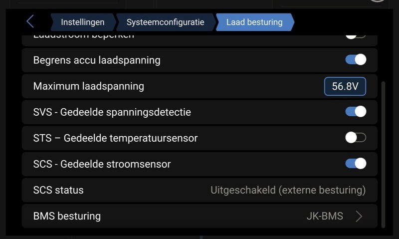

Wat wel vreemd is is dat je MP een voltage boven de cutoff ziet, maar je BMS ziet iets wat al laag genoeg is om er direct mee te stoppen. Wat opvalt in je grafiek is 2.85 als laagste voltage en 2.99 als hoogste, dat is vrij ver uit elkaar volgens mij.
Zoals ik het begrijp (maar ik ben nog aan het leren) moet je accu naar 100% laden en dan nog een tijdje door laden om te kunnen balanceren. Kan het zijn dat je in de afgelopen maand de 100% niet gehaald hebt? Dat zou een grotere cel onbalans kunnen veroorzaken.
Wat is je primaire BMS welke is ingesteld bij je accu beheer?
Is dit je omvormer die dit bepaald of staat je JK BMS er ingesteld?
Mijn BMS besturing staat ingesteld op JK-BMS net als die bij jou. Ik zie bij jou een minimaal verschil tussen JK SoC en Smart Shunt. Is dat normaal? Of ook toevallig net een battery balancing gedaan? Binnen een week zie ik bij mij al afwijkingen van 30%. Is natuurlijk een ander probleem dan het volledig uitschakelen van de MP2.blaaspijp schreef op maandag 30 maart 2026 @ 03:23:

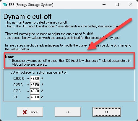

Herkenbaar in mijn geval. Bij grote belasting en lage accu SOC kan de omvormer uitschakelen. Kijk even naar de ESS assistant bij het tabblad "Dynamic cut-off". Deze heb ik lager gezet dan standaard. 0.005C=50V, 0.25C=48.8V, 0.7C=48.4V, 2C=48V staan.
@Plead met "Deze heb ik lager gezet" bedoel je hoger neem ik aan? Want standaard staan ze een stuk lager ingesteld, In de documentatie van ZonnepanelenSuper staat voor een 314 accu:
0.005 C = 47.20
0.25 C = 46.80
0.7 C = 46.08
2 C = 44.00
Ik krijg ook de indruk dat deze instellingen voor een 48 volt accu met 15 cellen zijn en i.p.v. 16. Met de bovengenoemde instellingen gingen mijn 3 fasen omvormers er gelijk uit bij een minimale SOC van 10%, een behoorlijke belasting en bijna "leeg". Let ook op de opmerking dat de "DC input low shut-down" en gerelateerde parameters niet werken als je Dynamic cut of gebruikt in je ESS instellingen. Ik heb de Dynamic cut off nu zo ingesteld:

In de log van de jk bms kun je nakijken of je een cell undervoltage hebt gehad. Zo ja, dan heeft de bms afgeschakeld onder volle belasting.
Van VRM kun je de logging nog van 5 naar 1 minuut zetten, dan heb je in de toekomst wat betere logging.
Waarschijnlijk is de batterij voltage onder je ingestelde waarde van dynamic shutoff gekomen, maar is dat niet meer in de log te zien.
Kia e-niro, smartEVSE, SolarEdge O/W 3/4 kW, Ferroli wpb 90 lt., Daikin 4kW monoblock, Victron MP2-5000 + 15 kWh, gasloos 2023
Nee lager dan de Victron default instellingen. Als je door de Victron ESS assistant gaat, staan de parameters op:Jongfeli schreef op maandag 30 maart 2026 @ 13:11:
0.005 C = 47.20
0.25 C = 46.80
0.7 C = 46.08
2 C = 44.00
Default: Plead Jongfeli ZonnepanSup
0.005C 52.00V 50.00V 49.00V 47.20
0.25C 50.00V 48.80V 48.50V 46.80
0.7C 49.20V 48.20V 48.20V 46.08
2C 48.00V 48.00V 48.00V 44.00
De default waardens zijn veel te hoog waardoor alles afslaat bij volle belasting en bijna lege accu.
Ik wist niet dat ZonnepanelenSuper de parameters nog lager heeft staan. Zij gebruiken, als ik het juist heb, dezelfde accu (Yixiang DIY box met 16 cellen en een JK 16S200A BMS. Ik vind jouw parameters niet verkeerd.
[ Voor 5% gewijzigd door Plead op 30-03-2026 21:39 ]
XC40 Recharge Essential MY24. Victron 3XMP4K5 + 2X16kWh
Sorry deze post helemaal gemist, maar dit zijn de "Dynamic cut-off" waardes. Ik denk dat ik zo rond de 0,25C aan het trekken was uit de accu op het moment dat het gebeurde. Laagst gemeten waarde volgens VRM was 47,3 en de cut off zou dan rond de 46,8 liggen. Het kan zijn dat de accu net daaronder is gedipt echter kon ik niets terug vinden in de BMS qua alarmen in de logs.Plead schreef op zondag 29 maart 2026 @ 22:55:
