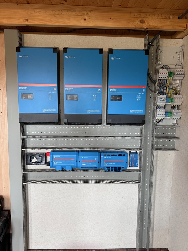

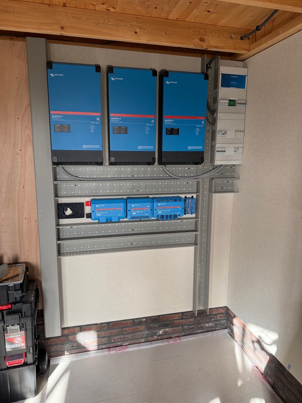

Afbeeldingslocatie: https://tweakers.net/i/tLICEb4TSYBfmOqhGYUlu2uLcog=/x800/filters:strip_icc():strip_exif()/f/image/5kD92vskYDw3WmNM7rkEFsGA.jpg?f=fotoalbum_large
Zo gaat het er ongeveer uitzien. Ik ben me bewust van de aanbevolen 10cm tussenruimte. Ik heb aan de bovenkant echter een 160mm afvoer met een Ruck EM160L buisventilator erboven, dus ik denk dat het zo koel genoeg blijft.
Hebben jullie nog tips, advies of kritiek voordat ik de AC- en DC-kabels op maat ga maken?
P.S. Er komt nog een goot strak onder de onderste goot. Zo heb ik wat meer ruimte voor de bekabeling.

DmC1982 schreef op donderdag 26 maart 2026 @ 11:21:
Ziet er netjes uit! Was er een specifieke reden dat je voor de Lynx Smart BMS 1000 in plaats van 500 gekozen hebt? Welke afmetingen heb je daarnaast gekozen voor de draadkanalen?

pmaene schreef op donderdag 26 maart 2026 @ 13:15:
Ja, beide batterijen kunnen in theorie 2x 300A aan. Daarom gekozen voor de (oude versie) BMS 1000.

HRV schreef op donderdag 26 maart 2026 @ 12:49:
@DmC1982 Welke maat kabelgoot heb je gebruikt en waar heb je die besteld? Best wel duur spul wat ik her en der tegenkom.
Ik heb 6x Hager BA68010007030B, 85x108x2000 mm besteld op een website in Duitsland. Hier was het een stuk betaalbaarder.

DmC1982 schreef op donderdag 26 maart 2026 @ 13:28:
Heb je een link?
Alles wat ik tegekom wordt door transport twee keer zo duur. 75 Euro transport voor een paar gootjes is toch wel wat te gortig.
Als hij 10cm hoog is, heb je dan nog voldoende ruimte / ventilatie onder je Victrons, of zou je volgende keer een bredere, maar lagere goot nemen?
En laatste vraag, ga je alle kabels goed weggewerkt krijgen, of wordt het alsnog proppen?

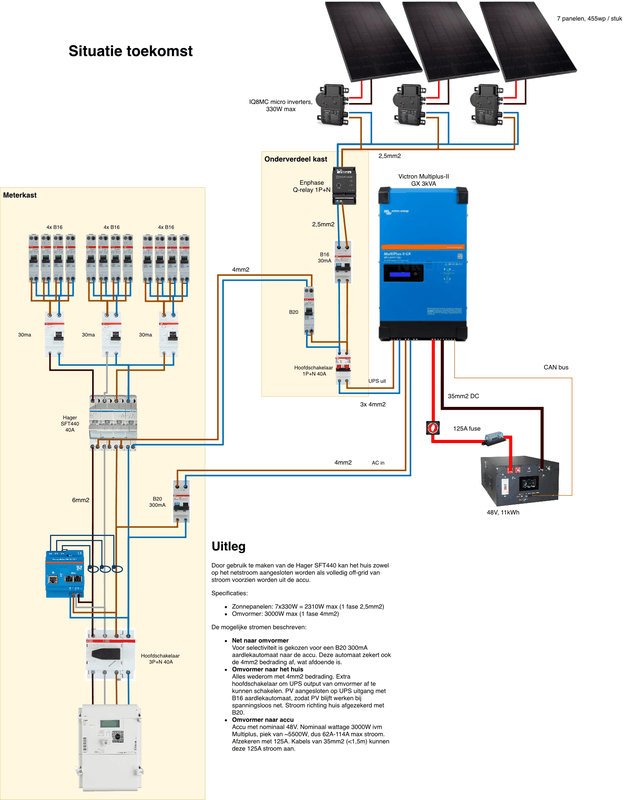

  • Elscroto
  • Laatst online: 09-08 20:44
Ik ben de afgelopen paar dagen even aan het tekenen geweest en zou graag jullie mening willen :) zie ik iets over het hoofd, of mis ik misschien nog wat.
Afbeeldingslocatie: https://tweakers.net/i/iVs7wwAYEVhKRRicZq0wGPftlHY=/800x/filters:strip_exif()/f/image/W6xlGolNsJEVBHcccJpZ7zwG.png?f=fotoalbum_large
Paar punten van aandacht:
Allereerst gezien de PV capacititeit zijn de omvormers misschien een tikkeltje te zwaar maar het idee is om in de komende jaren de PV capaciteit te verhogen, en ik hier graag op inspelen, tevens is het sneller laden en ontladen een mooie bijkomstigheid.
1. Ik heb een HA draaien welke de P1 meter uitleest en wil het victron systeem hier ook op integreren; is het dan alsnog nodig om de VM-3P75CT te plaatsen?
2. Ik heb het forum een beetje zitten doorspitten over veiligheid; en las ergens een comment over het plaatsen van werkschakelaars op de route naar de installatie, nu zie ik in een hoop opzetten deze weggelaten. Is het hebben van een hoofdschakelaar in de meterkast voor de garage afdoende, of toch misschien wijs nog een extra set werkschakelaars te plaatsen?
3. Kabels van de omvormers naar de Power IN worden minder dan een meter, kunnen deze dan 50mm2 (150A) zijn of toch een stapje zwaarder gaan?
Alvast bedankt voor de feedback :)

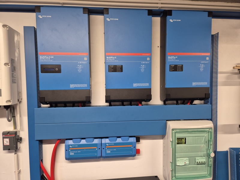

HRV schreef op donderdag 26 maart 2026 @ 15:36:
Heb je een link?

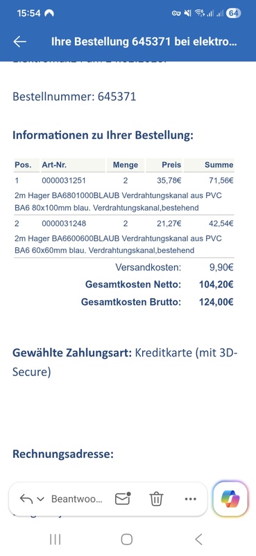

Gewoon even schaamteloos een screenshot:
4 meter 100x80 en 4 meter 60x60 blauwe Hager goot inclusief verzending: €124,-
Elektromax24.de
Ben voor een dubbele goot 100mm gegaan onder de MP's. Is wel ene stukje makkelijker werken i.v.m. de hoeveelheid en dikte kabels.

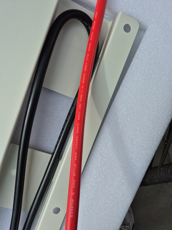

Vanmiddag de BMS even netjes rechtgehangen en begonnen met de 3G10 (AC-OUT) kabels. Straks is de 3G6 voor de AC-IN aan de beurt. Die kabels zijn inderdaad behoorlijk stug! Binnenkort weer verder, maar langzaam maar zeker begint het echt wat te worden.
Afbeeldingslocatie: https://tweakers.net/i/WIo9_3tXV8Y_YJXWu2J5JSad9dM=/x800/filters:strip_icc():strip_exif()/f/image/7SSN37nGQrLCfKzNWzJ82YRM.jpg?f=fotoalbum_large
Gunther.S schreef op donderdag 26 maart 2026 @ 16:14:
je krijgt sowieso snel de elektriciteitsbeheerder aan je deur.
Als die het overleefd wel ja... Je moet dit echt niet verkeerd doen. Bij twijfel, bel een elektricien.
DmC1982 schreef op donderdag 26 maart 2026 @ 16:50:
(y) Heel netjes. Kabels met een massieve kern zijn inderdaad best tricky. Je kunt ook soepele kabels gebruiken en er eindhulzen op knijpen. Elektramat heeft bijvoorbeeld 5G10 met soepele aders, maar die hebben ze dan weer niet in 3G10. Alternatief is van dat 10mm2 installatiedraad wat je ook in je groepenkast gebruikt, dat werkt heel makkelijk.
Heel strik NEN1010 (maar dit wordt wel mierenneuken) heb je wel een uitdaging als je 6 kabels in één goot legt. Bij meeraderige kabels in goot heb je in 52.A.3 methode B2 en dan in 52.B.3 als je XLPE kabels hebt (meestal wel, PVC komt lager uit) maximaal 69A door je 10mm2 en 51A door je 6mm2. Dat moet je corrigeren voor het feit dat je 6 kabels naast elkaar legt en die factor pakt onhandig uit, want in 52.B.17 zie je dan een factor 0.57. Dus je 10mm2 wordt ineens maximaal 39A en de 6mm2 is max 29A.
Die 29A is prima want meer dan een 25A automaat wilde je er vast niet voor zetten. Maar een 40A automaat op de output wil je misschien wel en dat kan dus net niet. Tenzij iemand hier nog iets slims over wil zeggen?
Volgens mij kan het hele verhaal wel als je losse aders gebruikt, want dan is het 75A in plaats van 69A voor 10mm2. Alleen dan moet je volgens 52.A.1 zorgen voor IP4x kabelgoten, anders mag je ze zo niet installeren. En het is lastig om losse installatiedraad met XLPE isolatie te vinden. Met PVC kom je er ook niet, dan is de maximale stroom nog lager.
Grote edit:
Poeh, dank je wel voor het scherpe meedenken! Dat is inderdaad een serieus dingetje waar ik nog geen rekening mee had gehouden.
Omdat er volgens de NEN1010 ook best wat loze ruimte tussen twee goten moet zitten om ze als gescheiden te mogen rekenen, zie ik het plaatsen van een extra goot eigenlijk niet zo zitten.
In plaats daarvan denk ik dat ik het over een andere boeg gooi. Ik kan er ook voor kiezen om de kabels simpelweg dikker uit te voeren zodat de warmteontwikkeling binnen de normen blijft. Ik gebruik dan 3G10 voor de AC-IN en bestel 3G16 voor de AC-OUT.
Volgens mij kom ik er dan precies en is dit een veel nettere oplossing. Zie de berekening met de factor 0.57:
10mm2 (AC-IN): 69A x 0.57 = 39,3A. Dit is ruim voldoende voor de B32 automaat die ik daar heb.
16mm2 (AC-OUT): 89A x 0.57 = 50,7A. Dit is ruim voldoende voor de B40 automaat die ik op de output wil gebruiken.
Daarnaast heb ik even gekeken naar de fysieke ruimte: deze 6 zware kabels (3x 3G10 en 3x 3G16) zouden qua volume prima samen in mijn huidige Hager bedradingskoker (85x108 mm) moeten passen, dus daar kom ik niet mee in de knel (als het goed is).
Klopt deze beredenering zo? Want dan bestel ik nu nog 5 meter 3G16MM2 kabel :)
[ Voor 33% gewijzigd door DmC1982 op 26-03-2026 18:31 ]
Dan zou je even moeten opzoeken of de klemmen van Victron OK zijn voor 16mm2. En ik heb hier een stuk 5G16 liggen, dat is echt bijna een massieve staaf.
Misschien 16mm2 soepele draad in een buis door je kabelgoot? Dan moet je alleen checken of je een eindhuls tang hebt die netjes 16mm2 kan doen. En of dat dus in de klemmen van Victron mag.
Edit: En let op dat draad in buis in kabelgoot een methode B2 ipv B1 wordt tenzij de goot heel groot is tov de buis.
[ Voor 14% gewijzigd door NTS op 26-03-2026 18:32 ]
  • DmC1982
  • Laatst online: 11-08 14:04
NTS schreef op donderdag 26 maart 2026 @ 18:28:
Dit is ook een dingetje inderdaad. Ik weet niet of de Multiplussen (stugge) 16mm2 kabels accepteren.
De AC-IN kan ik makkelijk aanpassen naar 3G10. Met de AC-OUT kom ik 1 ampere te kort met 3G10 kabels.
Best wel balen. Ik kan ook een B32 op de AC-OUT zetten, dan los ik het ook op. Maar mooiste is toch een B40 automaat.
Edit: In de documentatie van Victron staat dat de schroefklemmen geschikt zijn voor maximaal 13 mm² (6 AWG). Mijn 16mm² gaat daar dus fysiek niet in passen.
Als iemand nog advies heeft om de 1Ampere issue op te lossen, hoor ik het graag.

Ik denk graag met je mee want ik moet de goten en kabels nog bestellen en wil ook een B40 op de output. Heb je iets aan Tabel 52.A.3 en dan nr 56? Dat is "meeraderige kabel in horizontaal of verticaal lopend, open of geventileerd kabelkanaal" en dan mag je het zien als methode B1. Daarmee heb je meer ruimte, want B1 met 10mm2 XLPE kabels is 75A. Met die 0.57 voor 6 circuits naast elkaar heb je dan maximaal 42A dus kan wat wij willen?

wat betreft bedradingskanelen heb ik deze besteld stukk betaalbaarder dan de hager versies volgens mij:
https://www.reichelt.com/...ie/bedradingskanalen-9094

  • DmC1982
NTS schreef op donderdag 26 maart 2026 @ 18:54:
Goede toevoeging van die 52.A.3 en 56, bedankt voor het meedenken!
Mijn situatie is eigenlijk als volgt: ik gebruik zo'n Hager kabelgoot met brede uitbreeksleuven over de hele lengte. Daarnaast heb ik de ventilatie in die garage best fors aangepakt. Ik heb drie grote 125mm inlaten op het noorden (laag op zo'n 40cm) en recht boven de MultiPlusses hangt een actieve ventilator die tussen de 314 en 612 m³/h afzuigt. De lucht in die hoek wordt dus continu ververst, waardoor warmte daar volgens mij niet echt kan blijven hangen.
Zou ik met deze setup bij een keurmeester kunnen beargumenteren dat dit een "geventileerd kanaal" (Methode B1) is? Want als dat mag, klopt het sommetje inderdaad perfect. Dan kom ik met die factor 0.57 uit op 42,7A en is die B40 automaat op de AC-OUT met 10mm2 ineens gewoon afgedekt.
Iemand anders noemde ook nog NEN1010 bepaling 523.8 over ongunstige, korte trajecten. Mijn kabels zijn echt heel kort. Vanaf de meest rechtse MP is het letterlijk maar 50cm naar de kast, en de langste is maximaal 1.40m. Over zulke verwaarloosbare stukjes bouwt hitte zich in de praktijk toch sowieso nauwelijks op?
Kortom: zware ventilatie, sleuven in de goot en ultrakorte afstanden. Zit ik dan veilig (en NEN1010-proof) als ik gewoon overal 3G10mm2 in knal?

In een 3-fase setup zou ik JA zeggen, maar in dit geval zit de nul-rail in dat groepenkastje aan de zijkant en daarna los naar elke omvormer. Mag je dan ook vectorieel optellen en dus zeggen dat de nul (bij symmetrische belasting over de fasen) onbelast is? Ik zou even een boek hier op zolder moeten gaan zoeken om het echt te durven zeggen.
Als dat zo is dan kan je het inderdaad zien als 2 circuits met 3 belaste aders per circuit (ander tabelletje). Dan is de maximale stroom voor 10mm2 60A met correctiefactor 0.8 = 48A en voor 6mm2 na correctie 35A.
DmC1982 schreef op donderdag 26 maart 2026 @ 20:21:
Misschien een ouder jaartal? De huidige versie 523.8 zegt juist dat je het meest ongunstige punt moet nemen als je een langer traject hebt. Maar dat je een stukje door een muur van minder dan 35cm dik zou mogen negeren.
Het gaat om de ventilatie van de kabelgoot, want ze willen voorkomen dat de isolatie van je kabels smelt bij de maximale belasting. Je mag ook IEC 60287 gebruiken om de opwarming uit te rekenen als je er echt zin in hebt ;)

Hi allen,
Ik ben bezig geweest met een plan voor een thuisbatterij en heb een volgend ontwerp gemaakt:
Afbeeldingslocatie: https://tweakers.net/i/rfJNj6WIakQ6RLS0XmI7eNRQmzQ=/x800/filters:strip_exif()/f/image/qoSK4sesGaGk4dPXUfy6Cdnq.png?f=fotoalbum_large
(klik op het plaatje voor een beter leesbare versie)
Ik heb geprobeerd het ontwerp zo compleet mogelijk te maken en alle specificaties aangegeven. Ik hoor graag feedback, zowel op elektra installatie als victron / accu keuze!
Mijn situatie:
- 7 zonnepanelen (per stuk 455Wp, 330W Enphase micro-omvormer )
- stabiel verbruik snachts ~200W
- Jaarverbruik energie (zonder warmtepomp): ~2700kWh (tussenwoning, jaren 30)
- Warmtepomp is ooit nog een optie
- Geen EV
[ Voor 3% gewijzigd door Getslow op 26-03-2026 23:10 ]
DmC1982 schreef op donderdag 26 maart 2026 @ 22:23:
Hopelijk vind je een oplossing zodat we beide een B40 automaat kunnen gebruiken. Ik vind het niet heel erg om een extra goot te plaatsen, maar als hier ook ruimte tussen moet, weet ik het niet zo goed.
Ik denk dat "geventileerd kabelkanaal" uit 52.A.3 regel 56 de oplossing is? Dan wordt je meeraderige kabel gezien als installatiemethode B1 en heb je met 10mm2 en 2 belaste aders 75A maximale stroom. Neem daar 0.57 van omdat je er 6 naast elkaar legt en dan is het nog steeds 42A maximaal en dus genoeg?
Of de suggestie van @HRV, als je het als twee 3-fase circuits ziet dan is je correctiefactor maar 0.8 in plaats van 0.57 moet je alleen een andere tabel (3 belaste aders) voor de maximale stroom nemen. Dan kom je op 60A of 67A afhankelijk van hoe geventileerd je je kabelkanaal wilt zien. Neem 60A als worst case, met 0.8 correctiefactor = 48A dus ook genoeg.
Ik vind het irritant om met kabels met 3x10mm2 massieve aders te werken. En de flexibele versie bestaat zo te zien alleen in 5x10mm2 niet in 3x10. Dus als de route van @HRV klopt om het als 2 circuits te zien, dan heeft het mijn voorkeur om 10mm2 flexibele losse aders te gebruiken. Dat moet dan ofwel in een dichte IP4x kabelgoot (en dan is het methode B1) of er moet een buis omheen (dan wordt het B2, iets ongunstiger). Maar beide past met een 40A automaat.

  • DmC1982
NTS schreef op donderdag 26 maart 2026 @ 23:34:
Hartelijk dank voor je reactie en de aangedragen oplossing. Voor mijn begrip: kan ik dit oplossen door twee (flexibele) PVC-buizen van 40 mm te plaatsen met daarin 9x 10 mm² soepele kabels (H07V-K)? Mijn plan is dan om bij elke MultiPlus 5 tot 10 cm ruimte open te laten, zodat ik de resterende kabels vervolgens weer kan doorvoeren in het volgende stuk PVC-buis. Klopt deze denkwijze?

Getslow schreef op donderdag 26 maart 2026 @ 23:09:
Hi allen,
Mijn situatie:
- Geen EV
Kun je zomaar een enkelfasig systeem over 3 fases verdelen? Plus 12 groepen a 3600 op 1 omvormer lijkt mij ook nogal veel.

DmC1982 schreef op vrijdag 27 maart 2026 @ 07:47:
Theoretisch ja, praktisch lijkt het me niet handig. Je hebt dan doosjes nodig op de plekken onder de MP waar je aftakt, anders hangen er losse aders in de lucht.
Maar als de 2x 3-fase circuit route van @HRV mag dan kunnen jouw 3G10 YMvK kabels ook. Dat is dan alleen wat lastig met hoe stug die dingen zijn, maar verder niet tegen de normen in.
Ik heb een elektricien waar ik vaker mee werk gevraagd hoe dit zit, het antwoord was "ik denk het wel" maar hij was ook niet 100% zeker. Omdat de setup met 3 losse nul-draden naar 3 omvormers natuurlijk niet is zoals je normaal een 3-fase circuit ziet.
icecreamfarmer schreef op vrijdag 27 maart 2026 @ 07:53:
Ja, dat kan zolang het allemaal echt 1-fase groepen zijn. Nooit dit doen met een 3-fase groep er achter, dan werkt de aardlek niet meer en krijg je rare en onveilige dingen.
  • DmC1982
NTS schreef op vrijdag 27 maart 2026 @ 09:00:

Wat vind je/jullie van de keuze voor bedrading / aardlekautomaten? Heb daarbij (1) max nodige amperage bepaald (2) benodigde (aardlek)automaat bepaald rekening houdende met selectiviteit en vervolgens (3) juiste draaddikte bepaald. Ik heb een werktuigbouwkunde achtergrond en denk dat ik in de goede richting zit, maar ben benieuwd naar jullie mening.
  • Matsuda
  • Registratie: Januari 2017
  • Laatst online: 09:53
@Getslow Je kunt het opzich zo maken, maar je gaat dan niet voor een soepele noodstroom omschakeling?
Hoe je 't nu tekent wil je denk ik altijd je omschakelaar op stand 'net' hebben, zodat je van alledrie je fases gebruik maakt voor je eindgroepen. Zo niet dan beperk je behoorlijk de stroom op je eindgroepen en heb je feitelijk permanent een 1-fase inrichting van je meterkast gemaakt.
De consequentie van dat standje 'net' is dat je je omschakelaar altijd manueel zult moeten omzetten om op noodstroom over te gaan. Ook kun je nooit 3-fase groepen bijplaatsen voor een toekomstige WP of EV of kookplaat.
Ik zou het zelf niet zo ontwerpen in mijn eigen huis, maar het is maar net wat je wensen zijn natuurlijk.

Matsuda schreef op vrijdag 27 maart 2026 @ 11:03:
Is een valide punt. Ik moet eerlijk zeggen dat de keuze voor de thuisbatterij voor mij vooral is om de zonnestroom effectiever te gebruiken, de noodstroom optie zie ik als 'extra' voor de noodsituaties. Initieel was ik niet van plan om ook de 1-0-2 schakelaar erbij in te bouwen. Wellicht dat ik internet apparatuur via een alemat direct op de UPS uitgang zet ipv via een 'normale eindgroep'.
Als ik een volledig 3 fases wil kunnen hebben in de off-grid situatie, dan zou ik ook 2 extra omvormers moeten nemen, 2x bekabeling naar 1 accu (voorzie nu een enkele accu 10-15kwh) en ik zou al bekabeling / elektra in moeten richten op 3 fases. Zou je zeggen dat met deze redenering het passend zou zijn voor mijn situatie, of zie ik iets over het hoofd?
[ Voor 4% gewijzigd door Getslow op 27-03-2026 11:17 ]

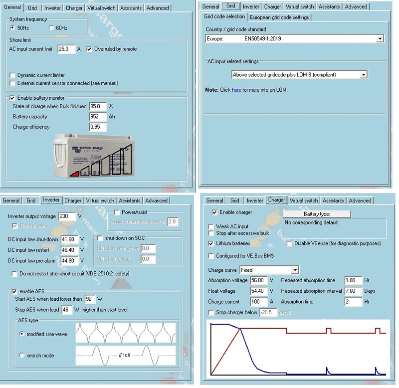

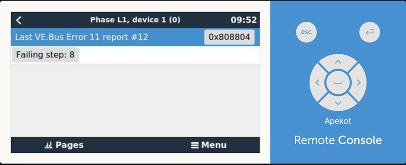

Heeft er iemand hier ervaring mee?
Systeem werkte al een paar dagen correct, vandaag hoofdautomaat uitgezet en terug aangezet en systeem werkt niet meer met volgende foutmelding. (Gaat niet meer in ESS)
Afbeeldingslocatie: https://tweakers.net/i/9e3qR5PTsE5NgA3m5xexvE25rDQ=/800x/filters:strip_exif()/f/image/IvRmTTbwyTjCzhcofsIYDSPR.png?f=fotoalbum_large
Multiplus 2, enkelfasig, enkel aangesloten op AC in.
Speciaal: in België met 230v zonder neuter.
Internet zegt: phase en neuter gewisseld, maar vermits het ervoor werkte is dit vreemd (trouwens de twee fases gedraaid en hetzelfde probleem)

Afbeeldingslocatie: https://tweakers.net/i/WOEmPRNnA8IrkPl2BCvapT-uhIs=/x800/filters:strip_icc():strip_exif()/f/image/Jf5Gi2Tpd10tZ9UHg7h1iFgj.jpg?f=fotoalbum_large
Afbeeldingslocatie: https://tweakers.net/i/OrMeF4K4oNsBPNInLW5YHPUk6Uo=/x800/filters:strip_icc():strip_exif()/f/image/B0xTSiKvrFxUU0vnZjBt5tqp.jpg?f=fotoalbum_large
Afbeeldingslocatie: https://tweakers.net/i/4fTJUhyWaeWE3ygBPTs5kgkpxrc=/x800/filters:strip_icc():strip_exif()/f/image/2i7NQjgH3dXgrNRRAyBx0GQN.jpg?f=fotoalbum_large
Afbeeldingslocatie: https://tweakers.net/i/kDEBxiUjvmeH4Fa2Gmz39nta2YQ=/x800/filters:strip_icc():strip_exif()/f/image/RVv5u8Cvtvf5clE8vbnJPRCZ.jpg?f=fotoalbum_large
Zo zit het in de krat. 50mm2 kabel zit meegeleverd.
agraaff schreef op vrijdag 27 maart 2026 @ 14:59:
Staat daar nog meer op? Lijkt op een 90 graden kabel en niet alleen basic PVC? Anders is 50mm2 misschien wat weinig voor een 200A BMS.
  • agraaff
  • Laatst online: 14-08 10:48
1/0 AWG (is ongeveer 50mm2)
Temp 200C silliconen high temp kabel (is ook heel soepel)
600V
Type AWM style 3512
had eigenlijk 70mm2 gepland maar als deze er bij zit. Alleen de connector voor de lynx opboren naar 10mm
Interessant, dat is ook wat NKON doet. Een dunnere kabel maar met isolatie die veel hogere temperaturen kan hebben. Ik denk eigenlijk dat deze kabel meer stroom kan hebben dan een 70mm2 met gewone PVC isolatie.

Doel is zo min als mogelijk afnemen en terugleveren (alles eigen gebruik) en in geval van stroomstoring gewoon kunnen doorgaan zoals ik nu doe met een grote 5000va SmartUPS voor maar een beperkte hoek (de smarthome etc)
Er liggen al op 1 fase 15x IQ7+ Enphase (295watt per stuk maximaal) op zuid.
Wij stappen over op 3 fase (25a) en van gas naar elektrisch koken.
Dit alles wordt dan ook geïnstalleerd, dus hoef zelf weinig te doen anders dan het graven van de wachtbuizen.
Hoor het graag!
Omvormers & Aansturing
​3x Victron MultiPlus-II 48/5000/70-50 230V in 3-fase opstelling.
​1x Victron Cerbo GX MK2
​2x Victron Lynx Distributor M10 (inclusief 200A MEGA zekeringen).
​2x Victron Energiemeter 3-fase VM-3P75CT (1x netmeting, 1x voor bestaande Enphase PV-groep).
Accu Opslag (30,7 kWh totaal)
​6x Voltsmile RPC V10 - LiFePO4 - 5.12 kWh rack-mount batterijen.
​1x Voltsmile 44U Cabinet
extra Zonnepanelen (Garagedak Oost-West)
​5x Aiko 475Wp All Black panelen op plat dak.
​West-string (3 panelen): Aangesloten op 1x Victron SmartSolar MPPT 150/35.
​Oost-string (2 panelen): Aangesloten op 1x Victron SmartSolar MPPT 100/20
​Meterkast & Integratie
​Nieuwe 3-fase groepenkast door de installateur gebouwd.
​Handmatige bypass/omkeerschakelaar (1-0-2)

V_ger schreef op zondag 29 maart 2026 @ 20:53:
Kabels met hogere temperatuur rating heb je natuurlijk alleen maar nodig als je eigenlijk een maatje te dun toepast. Als je gewoon fatsoenlijk dimensioneert (zowel voor normaal gebruik als afzekerwaarde) ga je never ever ook maar in de buurt komen van dat soort temperaturen.
Dat klopt, maar.... :)
In de MK werk je ook met kabels die 90°C kunnen hebben. Is dat geen NEN1010 voorschrift?
Mijn huis is slimmer dan ik...

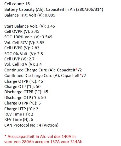

Goede avond allemaal,
Heb nu zo een maandje een 3 fase 6k5 met 48kWh accu systeem (3x16kWh) draaien van zonnepanelen super. De accu's hebben een JK BMS met 19.27 firmware. Het hele huis is gekoppeld aan de AC-out 1.
Rond 21:00 net gingen ineens alle lampen uit in huis. Geen zekering of aardlek probleem, maar de omvormer stond in storing: low battery voltage. Accu gaf nog wel aan dat deze op 31% SOC had, maar ik denk dat iedereen hier ook wel weet dat die calculatie heel erg slecht is. De spanning was wel aardig gezakt zoals je hieronder kunt zien, waardoor de accu eigenlijk gewoon leeg was (VRM staat op 5 min logging). Echter mag dit toch niet leiden in het openen van het relais in de Multiplus? Ik heb voor nu maar even de bypass schakelaar omgezet. Iemand hier nog ideeen waarom dit zo is gebeurd?
Afbeeldingslocatie: https://tweakers.net/i/r1isRFhwYcyRyN7qwFtKyb-BIts=/800x/filters:strip_icc():strip_exif()/f/image/V7CYa6zXpa4D0mTVDgY3pxOG.jpg?f=fotoalbum_large
Hieronder de BMS settings
Afbeeldingslocatie: https://tweakers.net/i/JLZ0Ro4juU8GHm-IicDPU_Zy8Pg=/fit-in/4920x3264/filters:max_bytes(3145728):no_upscale():strip_icc():strip_exif()/f/image/wMIk3lyMLWeaXEIjbjtMbgTd.jpg?f=user_large
  • Q
  • Laatst online: 19:31
Vorkie schreef op zondag 29 maart 2026 @ 21:14:
Ik ben aan het voorbereiden en heb nu de volgende aanbieding klaarliggen om goed te keuren, leest eigenlijk wel compleet. De spullenboel komt in de garage tegen de achtermuur, ik zal een paar wachtbuizen trekken tussen meterkast en de achtermuur van de vrijstaande garage.
Hoor het graag!
- Aanbieder biedt geen Class-T fuses aan voor de accu, die zou ik qua competentie niet vertrouwen, tenzij er een alternatief wordt ingericht.
- Class-T fuse wordt prijzig als je individuele accu's op de Class-T Lynx busbar wilt aansluiten
- Weet je heel zeker dat je echt een 3-fase setup wilt en dat je niet met een 1-fase setup toe kunt? Je verdient een 1-fase setup al bijna niet terug zonder EV, laat staan een 3-fase setup. Gezien de prijs van de accu (je koopt per accu van 5kWh een 15 kWh zelfbouw accu) lijkt geld niet echt uit te maken? Vraag is even wat écht je verwachtingen / wensen zijn.
[ Voor 18% gewijzigd door Q op 29-03-2026 22:36 ]
JHe schreef op zondag 29 maart 2026 @ 22:03:
Mijn eerste gevoel zou zijn dat er iets in de instelling van je omvormer niet goed staat. als ik de accu's loskoppel blijft het huis, met de nodige piepjes, gewoon doordraaien. (GX device valt wel uit want die wordt nu nog gevoed door de accu stroom).
  • JHe
  • Laatst online: 09:46
JHe
Beer070 schreef op zondag 29 maart 2026 @ 22:21:
Daar ben ik ook even doorheen geweest, maar kon zo niet zo snel iets terug vinden. Misschien dat ik iets over het hoofd zie? Of zijn er nog meer instellingen waar ik naar zou moeten kijken?
Afbeeldingslocatie: https://tweakers.net/i/6y-hgYMVsuUZuQ_11CXRB_O3420=/800x/filters:strip_icc():strip_exif()/f/image/MhkRXjPCQCG7FEU8kGVgBz4I.jpg?f=fotoalbum_large
Noord27 schreef op zondag 29 maart 2026 @ 21:00:
@NTS Als je correct dimensioneerd op kabeldikte (passend bij juiste Amperage), en de juiste zekeringen toe past, kom je nooit in de buurt van 70 graden. Dan gaat er fundamenteel iets mis.
Absoluut. Tegen de tijd dat je in normaal bedrijf de 70 graden haalt is sowieso je voltage drop ver buiten de specs die Victron wil.
Ik denk dat het misschien gaat om de eisen bij kortsluiting in combinatie met de zekering die ze voorschrijven? In de manual staat voor de MP 4k5 een zekering van 180A (voor de 6k5 is het 250A) met 50mm2 kabel. Dat is als je naar de specs kijkt vrij ruim, een 4k5 kan heel kort 150A doen maar continu is het maar 100A.
Het zou dus kunnen dat ze die 90 graden berekend hebben op een kortsluiting door een 180A zekering en dan op 90 graden uit komen om er zeker van te zijn dat je isolatie niet smelt?
Wat voor zekeringen pas je toe op deze kabels en hoeveel verwacht je dat er doorheen gaat lopen?
Ik had eigenlijk lager gepland, maar ik denk dat ik de manual ga volgen en een 180A zekering neem met 90 graden kabels. Ze hebben er bij Victron vast over nagedacht. Als ik het zelf nareken kom ik op max 198A uit voor XLPE en 50mm2 dus het mag inderdaad.
Inmiddels deze gevonden: https://www.omvormer.nu/a...ief-koper-rood-zwart.html dat is XLPE toegestaan tot 125 graden, flexibele aders, en je kunt ze bestellen met de oogjes er al aan. Ze hebben ook 50mm2 staat alleen niet op de site.
Bedoel je met "nu nog" dat je een ander plan hebt? Ik dacht dat iedereen de GX gewoon alleen aan de accu hing?
JHe schreef op zondag 29 maart 2026 @ 22:27:
Even Toby pingen, meestal reageert ie wel in dit soort situaties. Ik heb zelf een Multi-RS en dus niet van die fancy windows-95 style applicaties. Ik heb trouwens ook regelmatig low battery notifications en ook op het niveau dat ie stopt met ontladen, maar daar stopt bij mij de AC kant niet.
