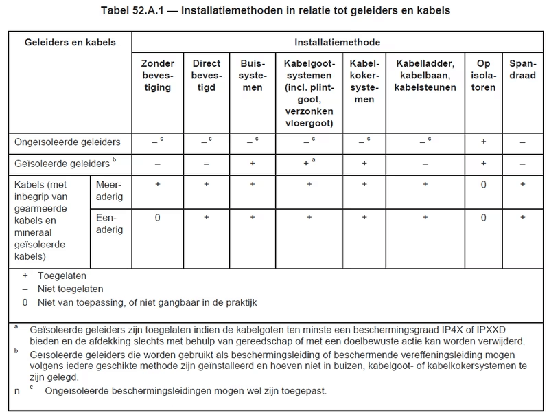

521.10 Aanleg met installatiedraad
Installatiedraden voor vaste aanleg moeten zijn aangelegd in een buissysteem, kabelkokersysteem of kabelgootsysteem. Deze eis geldt niet voor een beschermingsleiding volgens hoofdstuk 54.
NEN 1010:2020 Norm
521.6 Buizen, kabelkokersystemen, kabelgootsystemen, kabelbaansystemen en kabelladdersystemen
Verschillende stroomketens mogen in hetzelfde buissysteem of compartiment van een kabelkokersysteem of kabelgootsysteem zijn ondergebracht, mits alle geleiders zijn geïsoleerd voor de hoogste voorkomende nominale spanning.nlbBij toepassing van installatiedraden mogen bij buissystemen en kabelgoot- en kabelkokersystemen alleen installatiedraden van één hoofdstroomketen (met inbegrip van de bijbehorende
Dus alleen voor 1 fase niet als je 3 fasen n 1 goot mixt
En de DC+AC samen mag waarschijnlijk wel mits de DC kabel minimaal de voldoet aan de 240V norm:

Waar lees je dubbel geïsoleerd? In je groepenkast is dat toch ook niet van toepassing? Ja, je groepenkast, die vormt de tweede schil van isolatie.
Het was even zoeken maar een voorbeeldplaatje: Afbeeldingslocatie: https://www.tsd.lu/files/82592.jpg
Zwart, bruin en blauw zal 230V AC zijn. Paars en wit vermoed ik 24V DC

Afbeeldingslocatie: https://tweakers.net/i/e6mT_dK050uYc9lu8y9FXROXtsQ=/fit-in/4000x4000/filters:no_upscale():strip_exif()/f/image/ZiSkiXCfL5ScPBVMYXCJ6Kkj.png?f=user_large
Deze was net geplaatst maar zie hem niet meer.
meterkast is ip4x en heb je gereedschap voor nodig of doelbewuste actie.
dus dan mag het.
Hoewel een meterkast weer een andere norm zal zijn dan goten.

Dus omdat je eenvoudig het deksel van de kabelgoot kunt halen? IP4X staat bescherming tegen indringing met voorwerpen groter dan 1 mm. Daar zal de gemiddelde kabelgoot wel aan voldoen.
Dus een stalen beugeltje over de kabelgoot en je voldoet aan de regels.
  • agraaff
  • Laatst online: 14-08 10:48
je hebt open ribbels aan de zijkant dus voldoet niet.
  • pegagus
  • Laatst online: 08:10
Wat betekent IP4X dan volgens jou?
pegagus schreef op woensdag 18 maart 2026 @ 16:16:
Lijkt me niet eens nodig, het mag ook zonder gereedschap als het een "doelbewuste actie" is voordat het open gaat. Zo'n kabelgoot voor installatiewerk lijkt me daar wel aan voldoen, die trek je niet per ongeluk open.

Afgezien van Bruin/blauw ect. gebruikt iedere kastenbouwer eigen kleuren, misschien is er wel een norm voor, weet ik niet. Ik zal het morgen eens vragen.
Weet wel dat de kleuren altijd gespecificeerd staan in het kastschema

agraaff schreef op woensdag 18 maart 2026 @ 14:44:
irritante is dat nen1010 niet gratis is dus hoe kunnen ze je er aan houden?
De NEN1010 is sinds 14November 2025 voor iedereen gratis in te zien.
maak een account aan op NEN connect (https://connect.nen.nl/Portal)
en je kunt alle in de BBL verplicht normen gratis en voor niets inzien.

Om even op jullie verschillende kabels in een goot in te haken.
Volgens mij moeten alle kabels in de zelfde goot de spanning kunnen voeren van de kabel met de hoogste spanning.
In theorie zou dat dan dus 400V zijn. De DC kabels moeten dan ook geschikt zijn voor 400VDC

Klopt @bommer. Gangbare dubbel-geisoleerde accukabels zijn normaliter geschikt tot een werkspanning van minstens 500 Volt.
Natuurlijk even de specificaties nakijken ;-)

bommer schreef op woensdag 18 maart 2026 @ 20:59:
De hoogste spanning op 1 kabel in de goot is 230V. 400V is de spanning tussen 2 fasen (2 kabels).

[...]sowieso afkeur afgaande dat de DC kabels DCA zijn en niet CCA. Ook ik heb ze nog niet gevonden in de kleur oranje/rood/zwart.
Verder lastig conclusie trekken zonder schema te zien.
@J_aba heeft bij mijn weten hier nog niet op geantwoord, dus van die DCA van jou is een gok natuurlijk.
Er is ook twijfel hoor of die DC kabels Cca moeten zijn; het enige dat ik zeker weet is dat ze dubbel geïsoleerd moeten zijn (en de kast zelf (tenzij metalen kast) of kabelgoot zelf is alvast één isolatie-element). Ik heb al veel installaties zien passeren, waarvan velen gekeurd, met niet-Cca kabels. Ofwel kijkt de keurder daar niet naar, ofwel beroepen velen zich op de 3m regel voor uiteindes: AREI 5.2.7.1:
Moeten niet aan de eisen van de onderafdelingen 5.2.7.2. en 5.2.7.3. beantwoorden:
3. voor de geïsoleerde geleiders en kabels die zijn geïnstalleerd (afzonderlijk of in bundel/laag) met de volgende plaatsingswijzen:
  • de uiteinden van:
    • ondergrondse kabels, of
    • geïsoleerde geleiders in een buis die in een onbrandbare bekleding met een minimale inbouwdiepte van 3cm zijn verzonken,
    • aangebracht in openlucht of in opbouw, voor zover de lengte van deze uiteinden 3m niet overschrijdt
en dan daartussen en erachter nog meer uitzonderingen en uitzonderingen op de uitzonderingen. Heel onduidelijk in mijn ogen.
Of je bekijkt het als aansluitkabel van een toestel en dan valt het weer in een andere categorie, misschien zelfs volledig buiten het AREI.
Als iemand hier klaarheid over wil scheppen: graag; eventueel in apart topic.

Waarom zouden deze DC kabels niet goed zijn dan?
Uitzondering op de CPR-norm: De verplichte brandklassen (Dca/Cca) uit de NEN1010 (gekoppeld aan de NEN8012) gelden voor vaste gebouwinstallaties (zoals stugge AC-kabels in de muren). Flexibele elektrolytisch koperen DC-accukabels (Class 6) die componenten lokaal onderling verbinden, vallen onder apparaat- en machinebekabeling waarvoor de CPR-brandklasse-eis niet van toepassing is.Overdimensionering voorkomt hitte: De norm eist dat bekabeling absoluut niet oververhit raakt. Door de gigantische doorsnedes van 70mm² en 120mm² puur koper is de weerstand zo extreem laag, dat de temperatuur bij maximale belasting van de drie omvormers niet eens in de buurt komt van de maximale temperatuur limiet van 70 °C.Mechanische- en brandbeveiliging: De NEN1010 eist adequate bescherming tegen kortsluiting en brandvoortplanting. De dubbele NBR PVC isolatie biedt robuuste mechanische bescherming tegen doorschuren. Daarnaast garandeert de IEC 60332-1-2 norm dat de mantel vlamvertragend en zelfdovend is.

Uitzondering op de CPR-norm: De verplichte brandklassen (Dca/Cca) uit de NEN1010 (gekoppeld aan de NEN8012) gelden voor vaste gebouwinstallaties (zoals stugge AC-kabels in de muren). ...
Allemaal goed en wel, maar @J_aba woont in België en daar hebben we het AREI te volgen met bijhorende keuring en zijn we overgeleverd aan de grillen en (ont/al)wetendheid van een keurder.
Ik zou alvast niet panikeren maar informeren bij verschillende keurfirma's wat hun standpunt is hierin, hopen dat iemand zegt dat CPR voor 60VDC niet uitmaakt en dan mag die komen keuren.

Hoeveel verbruik je per dag van het net in de periode maart-oktober (excl EV)? Moet je de EV kunnen laden vanuit de accu? Dat bepaalt de grootte van de accu.
Heb je noodstroom nodig? Hoelang? Dat bepaalt het aantal en grootte van de omvormers.
Moet je de accu kunnen laden tijdens net uitval?
