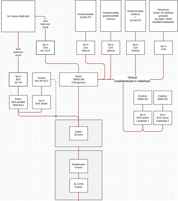

Pim57 schreef op zaterdag 13 december 2025 @ 23:15:
@Dracoplasm
Ik snap je schema niet helemaal. Maar je kunt net als ik bijna je hele groepenkast op 1 fase draaien. Met de power assist functie van de MP kun je 40 A leveren, dus prima voor alle kamers/tv/internet/koelkast/vriezer/verlichting/etc.
Je huis kan dan op de ac-out en alleen de laadpaal/fornuis hou je aan de ac-in.
En als je een slimme meter hebt met dsmr 5, heb je genoeg aan een P1 meter.
Zie mijn voorbeeld schema
Ik heb nogmaals mijn gebrekkige tekening wat verbeterd. Bij nader inzien kan ik de hele L1 achter de AC out zetten zoals jij ook zei. Dan blijft de warmtepompboiler, laadpaal, schuur met gereedschap, ovens en wat lampen en stopcontacten op de L2 en L3. Daarnaast laat ik de krachtgroepen (PV, warmtepomp en inductie) zoals ze zijn.
Ik zou dan vanaf de hoofdschakelaar naar een B25 30/300mA gaan, schakelaar bij MP II, AC in, dan AC out1 schakelaar, splits naar aardlekautomaat met extra 2 zonnepanelen / 2g6m2 terug naar de meterkast, omschakelaar, dan weer op de bestaande L1 groep op de aardlekschakelaar.
Klopt mijn verhaal zo? Hij kan de accu voeden middels AC out en AC in denk ik? Ik had dit idee omdat de panelen toch vlakbij de plek liggen waar de victron komt en op de AC out bij uitval alsnog een beetje stroom blijft leveren. Dat mijn 9.000w systeem dan uitvalt is niet anders (ook niet anders op te lossen nu).
Afbeeldingslocatie: https://tweakers.net/i/tfblbS8WlH_1lP7YG7fFYlY5_Rc=/800x/filters:strip_exif()/f/image/SIH2hjzErxT6BgNWBDjRfo68.png?f=fotoalbum_large
Een tweede punt is de aansluitng van mijn thuisbatterij. Ik sta op het punt een EEL v6 aan te schaffen. Deze heeft intern een t-class zekering en daarna een MCB zekering. Deze laatste lijkt niet zo goed te zijn gezien de youtube filmpjes. Aangezien ik de kabel ook zeker met een Adler EF3 150A sla ik in feite de 'DC breaker' over en is dit in principe een gezekerde 'aan en uit schakelaar', klopt dit idee? Of sla ik de plank helemaal mis.
[ Voor 11% gewijzigd door Dracoplasm op 18-12-2025 13:19 ]
9.000wp - Atlantic Explorer V4 270 - Itho Amber 120 - Victron MP 5000 GX 15kWh Eel
  • Pim57
  • Registratie: December 2020
  • Laatst online: 07-11 22:49
Dracoplasm schreef op donderdag 18 december 2025 @ 10:16:
Ja, ziet er al een stuk beter uit. Voor de sft225 kun je beter de sft240 nemen ivm de 40A die uit de AC-out kan komen.
En je kunt wat lampen en stopcontacten verhuizen van L2/L3 naar L1 voor de noodstroom functie.
Die Adler EF3 kun je weglaten, want je hebt al een t-class zekering. En de MCB kun je inderdaad als aan/uit schakelaar gebruiken. In de praktijk schakel je altijd aan/uit met de bms.

Pim57 schreef op donderdag 18 december 2025 @ 13:26:
Ik heb de SFT240 al liggen, foutje in de tekening. Aangezien de MCB naar het schijnt heel slecht is wilde ik voor de zekerheid de Adler er tussen zetten, dat vind ik wel de moeite waard. Mijn vraag blijft een beetje of de 2 paneeltjes op de AC out kan/moet zetten. Waarom ik daar over twijfel weet ik eigenlijk niet.

Dracoplasm schreef op donderdag 18 december 2025 @ 13:50:
Ook lees ik overal over remautomaten. Alles zit achter aardlekschakelaars of automaten, Moeten daar dan nog weer remautomaten bij, mij lijkt van niet. Voordat ik op termijn alles aan zet zoek ik nog een elektricien om alles te controleren, maar liever in 1 keer goed.
En ik mis nog een lijntje naar de omschakelaar..
En hier wat info over de remautomaat met uitleg en een schema.https://www.circuitsonline.net/forum/view/165235/last

Nhz
Na wat wikken en wegen heb ik besloten om alle gebruikers aan de ACOUT zijde te hangen. Met dat in het achterhoofd kom ik tot dit schema. Ben benieuwd wat jullie er van denken. :)
In de onderverdelers wordt gewerkt met 30mA aardlekschakelaars, of 30mA aardlekautomaten.
Afbeeldingslocatie: https://tweakers.net/i/_YbAL4MHhtYhl-mq1q5hYvodvX8=/x800/filters:strip_icc():strip_exif()/f/image/DFNXotq8zj3NGyLPKWi2lkHP.jpg?f=fotoalbum_large
Groetjes

pvg
Nhz schreef op dinsdag 23 december 2025 @ 15:57:
De aardlek en B25 automaat aan AC-in kun je combineren in één aardlekautomaat. Volgens mij kun je de victron meter ook vanuit diezelfde aardlekautomaat voeden. Dat bespaart je 2x4 din-modulebreedtes.
Je moet even bedenken hoe je de 10mm2 aan elkaar knoopt. In dat deel van de bedrading kan 75A lopen (40A net + 25A pv + 10A pv) en als de changeover in bypass staat zelfs 50+25+10=85A. Je verdeelblokken moeten die 85A aan kunnen. En als je kamrails gebruikt, moet het 16mm2 zijn.
3x25 + 3x10A pv aan AC-out is ook te veel voor 3x 6k5 MP. Ik zou de 3x25A pv aan AC-in zijde zetten, dan is de 10mm2 bedrading ook veilig.

Wat is het nut/idee van de 300mA aarlekautomaten?

pegagus schreef op dinsdag 23 december 2025 @ 19:49:
Veiligheid. Het mag alleen zonder, mits de aardweerstand laag genoeg is om de 25A automaat uit te laten schakelen bij kortsluiting naar aarde. Een 300mA aardlek is makkelijker…
Je wil hier geen 30mA, want je hele huis zit er achter…

  • GJzon
  • Registratie: Juni 2022
pvg schreef op dinsdag 23 december 2025 @ 18:55:
Het net levert maar 25A. Althans is gezekerd op 25A.
  • pvg
  • Registratie: Juli 2022
  • Laatst online: 23:50
pvg
GJzon schreef op woensdag 24 december 2025 @ 00:51:
Een MP 6k5 kan daar nog ruim 25A aan toevoegen.
  • GJzon
pvg schreef op woensdag 24 december 2025 @ 00:57:
28A. En de PV wordt ook steeds meer. Begonnen met B16 en B10. Nu B25 en B10.....
