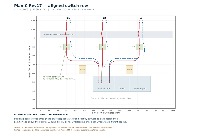

  • dummy
  • Registratie: Augustus 2022
  • Laatst online: 16-11 09:46
P5ycho schreef op vrijdag 30 oktober 2026 @ 08:35:
Ik denk dat in 4.5.8 een 'industriele' 3fasen belasting bedoeld wordt. Ja, het maakt uit, maar alleen als je de laatste druppel uit de performance wilt halen bij hoge langdurige belasting (Scheve belasting op de limiet veroorzaakt uiteindelijk thermische issues in 1 van de 3 omvormers).
Het laden van je auto vanuit je batterij zou zo'n voorbeeld kunnen zijn.
Makes sense. Want dan ga je wel richting "parallel".
Ik heb zojuist wel m'n ontwerp aangepast naar een versie zonder gelijke lengte als vereiste.
Afbeeldingslocatie: https://tweakers.net/i/9WsevRSP_UuLv-gPp3GaQdvsv4Y=/800x/filters:strip_exif()/f/image/MY0HINMa4ihlRR74QLwMtAPf.png?f=fotoalbum_large En disconnect switches op dezelfde hoogte. Deze layout bevalt mij wel een heel stuk beter, want nu heb ik geen loop op L2 om de lengtes gelijkt te houden.
Dit levert uiteraard wel een verschil in lengtes op, vooral op L2:
FasePositieve kabelNegatieveTotale lengte
L1268 + 699 mm899 mm1,866 mm
L2268 + 403 mm681 mm1,352 mm
L3268 + 672 mm992 mm1,932 mm
Dat is een verschil van 51 / 58 cm.
Qua voltage drop valt het mijn inziens nog wel mee, onderstaande is bij 100A en 70C op de kabels:
FaseVoltage dropHitte verlies
L10.0618 V6.18 W
L20.0448 V4.48 W
L30.0640 V6.40 W
Een verschil van 19mV of 0.040% bij 48 V.
Dit lijkt mij wel volkomen rechtvaardigen. Sowieso zal ik nooit het volledige vermogen van 100A eruit halen.
Dus met dit alles neig ik toch sterk om voor de inverters af te stappen van de "gelijke lengtes".
Mocht iemand feiten hebben die dit toch afraden (anders dan "iedereen doet het zo" of "het wordt altijd zo gedaan"), let me know!
Alvast bedankt iig voor alle input. :D

dummy schreef op zaterdag 31 oktober 2026 @ 17:46:
Is al vaak over geschreven, zowel hier als op alle andere fora en in Wiring Unlimited van Victron.
Gelijke lengte tussen busbar en omvormers heeft geen zin omdat iedere omvormer een andere belasting op de fase heeft. Enkel en alleen als twee of meer omvormers parallel dezelfde fase bedienen moeten die omvormers gelijke lengtes kabel hebben naar de busbar.
De accus wil je wel met gelijke lengte bekabeling aansluiten op de busbar.

  • PdV15
  • Laatst online: 16-11 11:20
dummy schreef op donderdag 29 oktober 2026 @ 14:37:
Ik begrijp dat deze vraag misschien iets te blanco/open was. Inmiddels heb ik reeds vele uren zitten puzzelen en ben tot dit punt gekomen:
Dit is misschien visueel makkelijker om op te reageren.
De switches zijn de Victron Battery Switch ON/OFF 275A.
Die grote loop bij L2 is nodig om de lengte van de kabels van de MP2's naar de busbar gelijk te houden (positief & negatief gecombineerd even lang, dus niet positief = negatief).
De aansluitpunten van de MP2's zitten bovenaan waar de lijnen beginnen.
Discussiepunt: waarom even lang? Omdat ik nog geen eenduidig antwoord heb kunnen vinden of verschillende lengtes echt geen kwaad kunnen, blijf ik maar bij de voorgeschreven methode.
Voor de volledigheid, zo wordt de busbar: bovenste rail wordt de negatieve, en de onderste de positieve (ja, de kleuren aan de rechterkant zijn reeds omgedraaid ;) ).[Afbeelding]
Graag jullie kijk op deze voorgestelde routing/plaatsing. Dank!

Zo: Ik ben weer een stukje verder en mijn rack-mounted 3-fasen systeem draait, vooralsnog op lokaal ESS: 3x Multi Solar RS19 met 6x Pylontech 4.8kWh, verbonden met Class-T zekeringen en DC schakelaars. Dit alles netjes weggepropt in een 60x60cm bij 42U rack. De Cerbo en het AC schakelwerk hangen in een aparte schakelkast (niet op foto).
Voorlopig even een Sonoff Zigbee T/Hum sensor in gehangen om temperatuur ontwikkeling in het rack te kunnen volgen. Ben benieuwd hoe dat eruit gaat zien, zonder rack isolatie materiaal & geforceerde ventilatie.
De zooi in mijn schuur krijg je er gratis bij :).

netjes hoor, wist niet dat je die Victrons ook rackmount model had

Goede vraag: Lynx modules zijn aardig groot en passen net niet lekker. Er zijn (bij mijn weten) geen nette kant-en-klare oplossingen voor om dit in een 19" rack te plaatsen. Ik heb gekozen voor 2 (wat oversized 600A) busbars, losse DC schakelaars en T-fuses en deze op legplanken gemonteerd in onderstaand schema.
Het schakelgedeelte neemt nu ongeveer 12U in beslag: Dit had nog iets compacter gekund, maar ik wilde nog wat werkruimte overhouden om de kabels netjes te kunnen plaatsen.

  • Gemiddelde verbruik van een setje van 3 Multi RS19's schommelt tussen de 85-90 Watt.
  • Dit is gemeten over met een SDM630 en gaat uitsluitend om de 3 omvormers (dus exclusief de Cerbo).
  • Wanneer ik de omvormer uit zet (OFF) daalt het AC verbruik naar 0W, wanneer ik naar doorvoer (PASSTHROUGH) schakel, schommelt het AC verbruik ongeveer 8 tot 15W (wederom voor alle 3 de omvormers gecombineerd).

Netjes hoor: Ik heb gekozen voor losse DC schakelaars, waarmee ik de inverters en batterijen (per 2) separaat af kan schakelen.
De normale Multi RS Solar is veel netter geprijsd dan de RS19, dus ook vanuit €'s gezien, snap ik deze keuze. Ergens in het plannen ben ik verliefd geworden op de rack-versie. Hobby mag wat kosten, but just don't tell my wife :X .
