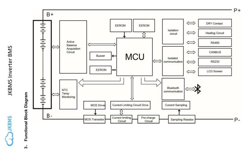

pvg
Hmm. Hoe hebben jullie het volgende opgelost?
De JK BMS heeft geen geïsoleerde CAN bus (zover ik weet). De GND van de CAN bus zal dus aan de min van de accu hangen?
Een multiplus GX heeft geen geïsoleerde CAN bus (zover ik weet). De GND van de CAN bus zal dus aan de min van de inverter hangen?
Dus... als de JK BMS de FETs uitschakelt (aan de min kant van de accu), is het dunne GND draadje in de CAN bus kabel de verbinding tussen inverter en BMS?
Maar dit lijkt in de praktijk niet mis te gaan? Wat mis ik?

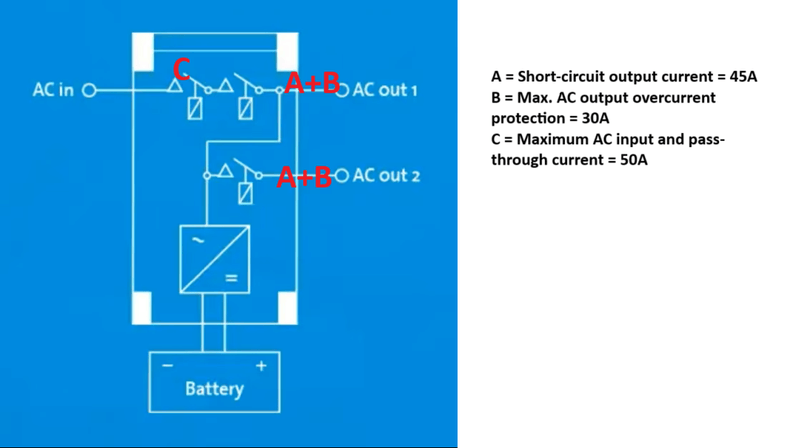

Hebben jullie de autolader / laadpaal aan de ac-out 2 hangen?
Het hele huis hangt straks aan de 3x acout-1, acout-2 nog ongebruikt. Wil eigenlijk geen aparte meter plaatsen in de groepenkast, alles gaat in principe via de multi's. Dus die kunnen prima meten voor NOM.
Laadpaal wordt gevoed vanuit een tweede groepenkast waarop ook de multiplussen ac-in en out zijn aangesloten en van daar uit wordt het huis dus ook gevoed.
Bedoeling is in de zomer wel met zon-overschot de auto te laden vanuit de accu, die is de volgende dag dan wel weer vol. In de winter houd ik het kleine beetje zonnestroom liever voor de warmtepomp beschikbaar. Dus is het dan niet de bedoeling dat de auto de accu leeg trekt.
Hoe lossen jullie dit op? Laadpaal is slim en te regelen. Maar kan Victron zo worden ingesteld dat hij het vermogen van de laadpaal negeert voor de NOM via software?

wereldreiziger2 schreef op zondag 16 november 2025 @ 21:40:
Volgens mij maakt dat niets uit, enkel in eilandmodus kun je ook de auto opladen. In beide gevallen kan de auto de batterij leegtrekken, tenzij je een hele grote batterij hebt :)
Ik experimenteer op het ogenblik met evcc, is ook een draadje over. Open source software die auto, lader, pv en victron laat samenwerken om oa te voorkomen dat je auto de batterij leeg trekt.

@wereldreiziger2 je kan een gridpoint instellen. Die zet je dan bijvoorbeeld op 3600 (1 fase 3,6 kW laden) tijdens het laden van je auto. Dan gaat de victron regelen dat die rond de 3600 je grid houdt. Dat betekent effectief nom minus je auto. Als de auto vol is zet je de waarde voor gridpoint weer naar 0.
Door de ev lader op acout2 te zetten trek je de accu's tenminste niet leeg bij stroom uitval. Je ev lader heeft dan immers geen 230 volt verbinding tenzij jij actief de relay om zet bij de multiplus. Bij de Multi RS is dat geen optie.

pvg schreef op zondag 16 november 2025 @ 19:54:
Je hoeft de GND niet aan te sluiten. De CANH en CANL is genoeg. Zelf heb ik het ook zo aangesloten en werkt prima.
En inderdaad vanwege het risico dat de bms de min kan afschakelen.

Pim57 schreef op zondag 16 november 2025 @ 22:36:
Ok, maar dan heb je dus ca 50V common mode spanning op CANH en CANL. Kunnen de CAN transceivers in de Cerbo/GX en BMS daar tegen?
Standaard spec is -2 tot +7V.
Maar ik heb ook nog geen verhalen gehoord over verdampte CAN kabels en de meesten zullen GND wel aangesloten hebben. Waardoor gaat het zo weinig mis?

  • Hermarcel
CAN gebruikt een differentiele bus. Het enige wat telt is het spanningsverschil tussen de twee signaalleidingen (canL en canH). De spanning tussen de signaalleidingen enerzijds en nul (of voeding) anderzijds zijn onbelangrijk.
Tot zekere hoogte natuurlijk. Bliksem is bv wel een dingetje.
Misschien klopt je aanname dat CAN GND ‘dus’ aan B- hangt idd niet. Ik heb (nog) geen JK BMS, anders had ik ‘em open geschroefd ;) . Ik vermoed n.l. dat er tussen B+/B- een step-down converter zit voor de MCU + peripherals (en power FETs) die ook voor de scheiding zorgt.

Hermarcel schreef op maandag 17 november 2025 @ 12:25:
De Physical Layer van CAN is normaal gesproken galvanisch gescheiden. Dat geldt dan ook voor de signaal nul.

@Conrado
Voor zover ik weet, is een galvanische scheiding bij canbus niet vanzelfsprekend. Waarom denk jij dat dit wel zo is?

@Hermarcel, ik heb veel met CAN-bus te doen. In de automotive sector is CAN-bus niet gescheiden. Dat heeft ook geen zin. Daarbuiten heel vaak wèl. We hebben meerdere professionele batterijfabrikanten als klant, en daar is CAN altijd galvanisch gescheiden.

@Conrado
Wat je schrijft is dus dat galvanische scheiding bij Canbus een designkeuze is. Het is dus niet vanzelfsprekend. Ik ben het helemaal met je eens dat het wel verstandig is.
(veel ervaring met canbus design in automotive)
  • Conrado
  • Laatst online: 00:09
@Hermarcel, ja dat is zo. Uit een CAN-controller komt digitaal CAN-uit en CAN-in signaal. De Physical layer is vervolgens een chip die van die digitale signalen een kortsluitvaste differentiële bus maakt. Daartussen kun je galvanische scheiding toepassen.
In auto's wordt dat niet gedaan, want niet nodig en te duur.

@Conrado
We zijn het met elkaar eens! *O*
Overigens: Op de Cerbo MK2 is Can1 isolated. Can1 heeft dus de voorkeur om te gebruiken voor BMS communicatie.

  • Cruiseronline
  • Registratie: Maart 2018
  • Laatst online: 23-01 15:51
Nieuweling hier. Dit topic behoorlijk doorgespit, maar 1 ding verwart me nog.
Wat zijn de maximale kortsluitstromen aan de output 1 kant in normaal bedrijf (van de interne beveiliging van het apparaat zelf)?
Mijn vraag gaat er met name om als ik het volledige huis achter de (Multi RS) AC out 1 zou willen plaatsen (dus in full backup mode). Wat zijn dan precies de stromen die mogelijk zijn wanneer er NIET in eilandbedrijf wordt gedraaid? En wat voor invloed heeft dat op het functioneren van de downstream installatieautomaten? Ik zag de discussie hierover met betrekking tot eiland bedrijf, maar geldt die restrictie qua maximale kortsluitstromen ook als in normaal bedrijf (met alle verbruikers achter AC out 1) wordt gedraaid?
Verandert de discussie verder niet, maar wel goed te weten of die restrictie er alleen in eilandbedrijf, of ook in normaal bedrijf is, met hele huis op AC out 1.
Edit: die rode tekst in plaatje hieronder heb ik er zelf in gezet, geen idee of het goed staat

  • Hermarcel
@Cruiseronline
Als de Multi-RS-Solar (MRS) 48/6000 niet in eilandbedrijf draait, dan is de maximale continue doorvoerstroom 50A (zie datasheet, "Maximale AC -ingangsstroom en doorvoerstroom").
Maar dat was niet je vraag. Je vraag was of er aan de uitgang van de MRS in niet-eilandbedrijf voldoende stroom geleverd kan worden om de magnetische (kortsluit) beveiliging van afgaande automaten betrouwbaar te laten werken. Het antwoord is: Ja. Hoewel de maximale continue stroom 50A is, zal er bij kortsluiting de volledige kortsluitstroom gaan lopen die jouw wijktrafo kan leveren, rekening houdend met alle weerstanden/impedanties van trafo's/kabels/etc. Deze stroom gaat ver over de 50A die de MRS continue aankan. Maar omdat dit maar voor enkele millisecondes is, is dit geen probleem. Kabels en andere componenten krijgen niet eens de tijd om warm te worden. Omdat de relais in de MRS niet schakelen op datzelfde moment, verdragen zij deze overstroom ook zonder problemen.
Onder laatste video van Harold geeft hij aan
Dat ze de kortsluit test voor de 6K5 gaan herhalen.
In de video van de vorige test op de MP 5000
Geeft hij ook aan dat de B16 niet uitgaat in eiland bedrijf, ondanks dat de gemeten kortsluitstroom 110A is. Het is subtiel, maar hij zegt het echt.
Ik denk nog steeds dat 3x 2x parallel MP5000 (de goedkoopste) of een 3x een MP10000 de enige oplossings is.

  • Hermarcel
@bommer
Ik weet het maar de vraag ging specifiek over niet-eilandbedrijf. :)

  • pvg
  • Registratie: Juli 2022
  • Laatst online: 18:57
pvg
RTFM… in de spec sheet/manual van de JK BMS staat “iets” over isolation (tenminste, als je een engelse vertaling bekijkt):
Afbeeldingslocatie: https://tweakers.net/i/lI8If7zp1dizlmb_xknRqGmo0Z4=/800x/filters:strip_icc():strip_exif()/f/image/t8chtfcECxgmc4oOoZjEwjys.jpg?f=fotoalbum_large
Afbeeldingslocatie: https://tweakers.net/i/8JerBBDRP0aWX7kLGkptF6UFx9s=/800x/filters:strip_icc():strip_exif()/f/image/LjvmJis4xqEJkms7cVVfDt51.jpg?f=fotoalbum_large
Dit zou dus moeten verklaren waarom het goed gaat. 🤞

bommer schreef op maandag 17 november 2025 @ 23:42:
De laatste video van de offgrid garage laat zien dat SOC van de JK all over the place is, over betrouwbaar gesproken.
Je komt op iets van 6K aan accu’s komt nog 150 bij voor de balanceer en een shunt.
En gaat niet om de balanceer stroom, maar wat er gebeurt als er 1 accu uitvalt. Dan worde de stroom ff wat hoger.
Als complete boxen bestel in NL dan ben ik een stuk duurder uit. En via CN is en blijft een risico en een hoop geregel.
De stroom door de accu’s gaat niet door de balancer lopen (ook niet als er 1 uitvalt). Het staat niet helemaal lekker in de spec sheet waar je naar verwijst, maar de kabels/busbars tussen de polen van de accu’s moeten dik genoeg zijn (de dikke verticale, zwarte lijnen in het voorbeeld met 3x4 accu’s).
Voor de veiligheid wordt ook aangeraden om een 10A fuse in de balanceerdraden op te nemen (dicht bij accu).
Zitten er in die kant-en-klaar 12V accu’s de juiste zekeringen voor als ze in een 48V pack gebruikt worden?

Hermarcel schreef op maandag 17 november 2025 @ 19:00:
@Cruiseronline
@Hermarcel Bedankt. Geruststellend dat in normaal bedrijf de automaten achter ac out netjes werken, dat is 99.9x9 % van de tijd. En voor die 0.0x1 % van de tijd in eiland bedrijf is de victron de automaat. Zou mooi zijn als dat laatste ooit ook wat explicieter in de NEN 1010 wordt erkend, maar vooralsnog zal een verzekeraar m.i. aan moeten tonen dat je in eilandbedrijf draaide voor er uberhaupt een voorschriftendiscussie kan zijn. Ik zag dat @John245 betrokken was geweest bij rechtzaken van verzekeraars als SME, ook wel benieuwd naar zijn mening, en ook benieuwd hoe keurders van installaties bij onze zuiderburen hier naar kijken.

  • bommer
  • Laatst online: 03-11 22:11
pvg schreef op dinsdag 18 november 2025 @ 06:51:
In die pack’s zelf zitten geen zekeringen.
Je zou zelf een zekering moeten toevoegen.

  • Hermarcel
bommer schreef op dinsdag 18 november 2025 @ 07:59:
dat duurt gewoon 4 seconden en dat is echt te lang.
Ik zat te denken, als leek: Laten we het eens anders benaderen. Ben benieuwd hoe je/men daar over denkt.
Een automaat heeft twee beschermingsmethodes: een magnetische beveiliging en een thermische beveiliging. De thermische beveiliging beveiligt tegen kleinere overstromen (tot zo'n 3-5 x In, de magnetische tegen grotere (meer dan 3-5 x In. Laat de term kortsluiting even weg: een kortsluiting is tenslotte niks anders dan een (heel) grote overbelasting.
De multi's leveren maar een beperkte kortsluitstroom. Te weinig om de magnetische beveiliging te laten trippen. Maar de Multi's schakelen blijkbaar wel uit vóórdat de thermische beveiliging van de automaat tript. Omdat de automaat gekozen wordt om de bekabeling te beveiligen en niet tript, kun je hieruit afleiden dat de bekabeling afdoende beschermd is.
Moet de conclusie dan niet zijn dat, in eilandbedrijf, een automaat zich meer gedraagt als een smeltveiligheid dan als een automaat? Waarbij voor grotere automaten de multi zelfs eerder ingrijpt dan de thermische beveiliging van de automaat dus dat je bekabeling veilig is?
Als je de situatie waarbij de magnetische beveiliging van een automaat in werking treedt een kortsluiting noemt, dan treedt er, in eilandbedrijf, dus simpelweg nooit een kortsluiting op.
Als je de situatie waarbij fase en nul met elkaar verbonden worden een kortsluiting noemt, dan zou de automaat ook moeten trippen als er geen 230V voeding is. Er is tenslotte een kortsluiting (maar geen spanning/stroom).

Hermarcel schreef op dinsdag 18 november 2025 @ 08:55:
My 5 cents. Eens. in eilandbedrijf zal de thermisch beveiliging van de automaten blijven werken. De magnetische wordt overgenomen door de inverter. Het is een kwestie van op papier hebben dat het ok is om in eilandbedrijf ipv individuele magnetische automaten per groep, alle groepen achter 1 grote "magnetische" automaat te hebben met de uitschakelkarakteristiek van de inverter.

  • Beer070
  • Registratie: Augustus 2021
  • Laatst online: 04-11 12:52
Beer070
Jij woont zeker in Portugal? kortsluiting zonder spanning blijft kortsluiting... :) :X

  • pegagus
  • Laatst online: 19:49
SkiFan schreef op dinsdag 18 november 2025 @ 12:42:
Kleine aanvulling; het zou wel kunnen, mits je 2 omschakelaars hebt. Dan zou je die aanvoer kabel voor noodstroom kunnen gebruiken. Maar handig is dat niet, en erg foutgevoelig. Bovendien zijn die Sontheimers ook niet gratis.
Ik ben nog aan het broeden, maar wanneer je deze https://zonnigewinkel.nl/...stroom-schakelaar-3-fase/ direct achter je hoofdschakelaar zet en de backup niet gebruikt, heb je een automatische afschakeling van het net. Met de Sontheimer kun je dan handmatig schakelen tussen AC-IN en AC-OUT1.
Eigenlijk ben ik benieuwd of het technisch wel kan om AC-IN en AC-OUT1 kort te sluiten. Want dan kun je die Bliq ATS als automatische noodschakelaar gebruiken.
  • SkiFan
  • Laatst online: 22:49
Je kunt natuurlijk ook gewoon je huis via de AC-OUT aansluiten. Alleen heb je dan een probleem wanneer je de Victrons update of wanneer die uitvallen door een storing.
Ik vind het nogal ernstig dat er bij die bovenstaande ATS geen amperage-waarde genoemd staat. Ook niet op de ATS. Edit: Van Geya vind je m voor iets meer dan de helft en daar staat wel 63A op de behuizing geprint. Maar is het dan 3 x 63A of totaal 63A? Voor de meeste mensen weinig relevant, maar ik heb wel 3 x 63A (afgezekerd met 3 x 50A) thuis liggen. Of moet ik zeggen zu Hause.

  • pegagus
SkiFan schreef op dinsdag 18 november 2025 @ 14:49:
https://webshop.bliq.ener...kelaar-4p-3-fase-63a-230v
Maar ik vermoed dat geen accu’s kun laden vanaf het net op AC-OUT? Edit, dat kan uiteraard wel. Verder heb je ook nog wel een stroommeting nodig wanneer je met een enkele kabel werkt. Anders weet de Victron niet wanneer er vermogen wordt gevraagd, als het net ook levert.

born2tweak schreef op dinsdag 18 november 2025 @ 14:02:
Het is hier vaker voorbij gekomen, het zou moeten kunnen. Aangezien de JK BMS kan praten met de Victron BMS zorgt er volgens mij voor dat de SmartBMS als tweede lijn kan fungeren. Ja, het is misschien overkill omdat de JK BMS het meeste al regelt maar ik wilde net als anderen hier graag iets in de Victron keten hebben wat ongeveer hetzelfde kan doen: afschakelen in geval van issues en monitoren wat er gebeurt.
Ik heb ook een Smart BMS met JK boxen.
Je moet inderdaad de in-out met de ronde kabel door lussen. De SmartBMS kan namelijk fysiek afschakelen indien er een probleem is.
Extra veiligheid wat je voor te veel geld kan toevoegen.
Maar ik vind dit (€1100) het dus waard.

Voor de geinteresseerden. Ik had de vraag over NEN-conformiteit in eiland bedrijf uitgezet naar Harold Halewijn. Hieronder mijn vraag en zijn reactie. Het valt me op dat hij de technische aspecten uitlegt, maar niks zegt over NEN-conformiteit, dus ik ga dit nog even opvolgen met hem.
---- op Di, 18 Nov 2025 09:28:20 +0100 > schreef ----
Interesse in Victron systeem voor pv en batterij, echter vraag ik mij af of in eilandbedrijf de installatie voldoet aan de normen (bijv NEN1010) wb overbelasting. Is de installatie conform alle normen wanneer in eilandbedrijf de victron de magnetische beveiliging van de installatieautomaten overneemt in geval van kortsluiting? Die laatste zullen immers niet voldoende kortsluitstroom ontvangen van de victron, en de victron zal zelf uitgaan. De verschillen met normaal bedrijf is dat 1. nu alle groepen achter 1 grote "installatieautomaat (de victron) zitten ipv individuele automaten. En 2. is de uitschakelkarakteristiek van de victron wellicht anders dan de type B (of C) automaten in de groepenkast. Deze vraag in de context dat de hele woning achter de AC out 1 hangt, en de installatie in eilandbedrijf opereert. Dank!
Goedemiddag,
De huis installatie is leidend in eiland bedrijf. Dus de automaten die nu de voeding naar wandcontactdozen e.d. beveiliging blijven daar zitten. In plaats van het net zal dan de uitgaande automaat van het Victron systeem de hoofdbeveiliging doen.
De omvormers Multiplus 3000 en in enkele situatie ook de Multiplus 5000 kunnen niet de kortsluitstroom genereren die een standaard huis-automaat B16 nodig heeft om uit te schakelen. Aardleks blijven wel functioneren/beveiligen.
Als de mautomaat niet tript zal de omvormer zelf uitvallen agv overbelasting. De afschakeltijd is dan 500 ms.
De Multiplus 4500, 6500 en 800 kunnen wel voldoende kortsluitstroom genereren voor een standaard B16 automaat.
Als de automaat zwaarder is geldt dat dan de omvormer zichzelf uitschakelt.

Hij zegt hier dus dat de MP 3000 en 5000 niet de kortsluitstoom kunnen leveren, dat zei hij al in zijn video.
En de 4K5 en de 6K5 kunnen dat wel (waarom zet Victron dat niet in de sheets, ben je van al het gezeik af)(betekend ook dat ze aansprakkelijk zijn als het niet werkt, daarom zetten ze dat er ook niet in)
En als de automaat niet werkt (zoals verplicht in de NEN1010 gesteld), dan grijpt de MP in binnen 500ms

Ik vraag mij die 500ms trouwens af, als ik de video van Harold bekijk, waar de MP ingrijpt. Dat duurt langer dan 500ms.
En er vind ook nog een automatische reset plaatst voor 3x, zou mooi zijn als dat instelbaar is tot 0~3

bommer schreef op dinsdag 18 november 2025 @ 18:07:
Dat kan: “optie 6 do not restart after short circuit”
https://www.victronenergy...en/inverter-settings.html
Ik denk dat deze optie misschien een acceptabele mitigatie kan zijn qua échte veiligheid maar of het ook aan de NEN1010 voldoet…
Zou jij hier tevreden mee zijn?

bommer schreef op dinsdag 18 november 2025 @ 19:41:
Wel mooi dat de optie er al inzit, zeker een pro.
Fijn als we ook nog een beschrijving kunnen vinden
Over de exact werking.
Ik weet niet precies wat je zoekt qua beschrijving over de exacte werking, wat zou jij verwachten?
Ik vond de demonstratie van Harrold erg duidelijk, toen hij in die oude video de schakelaar omhaalde. Het duurde 1.5 seconden (gemeten met stopwatch) totdat de multiplus afsloeg, met een flinke haspel er tussen.
YouTube: Kortsluiting en overbelasting Vanaf minuut 31
Een automaat reageert vrijwel instant en de multiplus doet er relatief lang over om af te schakelen.
De vraag is wat er echt kan en gaat gebeuren in die 1.5 seconden in een apparaat met kortsluiting van zeg 30-40A.
Is dit “goed genoeg” of niet?
Misschien is deze reactietijd al dusdanig dat (meerdere) normen worden overschreden en dat er dus nog steeds niet de condities zijn geschapen voor de veiligheid en zekerheid die je zoekt.
Zonder haspel gok ik op een grotere stroom en snellere reactie, maar dat is niet gedemonstreerd, we zien daar niets concreets van.
Het kan zijn dat jouw wensen er anders uit zien, maar in NL is eilandbedrijf iets wat heel weinig voor zal komen. Worst-case zal je misschien ooit een paar dagen in eiland bedrijf moeten draaien en die kans is enorm klein.
Aangezien de risico's zich alleen manifesteren in eiland bedrijf, vind ik persoonlijk de beveiliging van de MP met de configuratie dat deze uit blijft na 1x kortsluiting voldoende. Ik kan me niet baseren op normen en wetten. Ik zie het meer als een risico afweging kans x impact.
Kans: enorm klein doordat mensen niet zo vaak in eiland bedrijf draaien.
Impact: voldoende gereduceerd door gedrag multiplus, al is dat niet 'perfect'.
