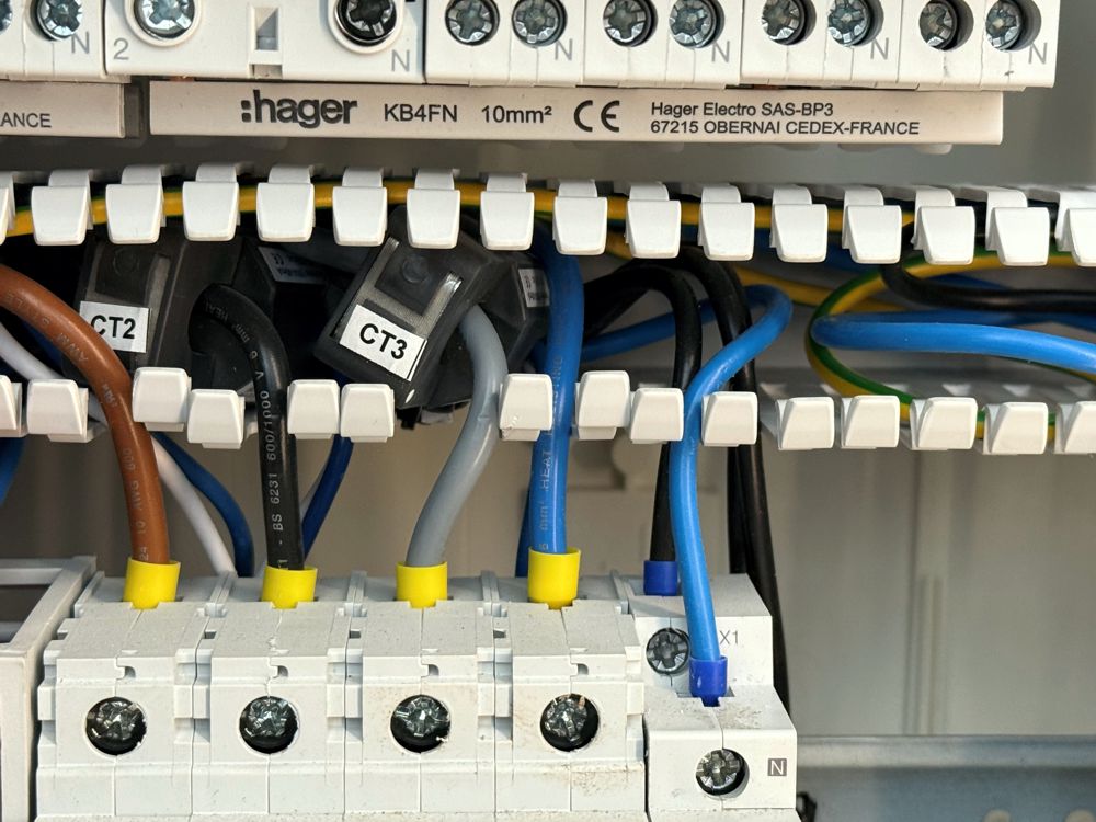

Flesdop schreef op dinsdag 14 oktober 2025 @ 08:27:
De handleiding van Enphase zegt voor de hoofdschakelaar, maar ik begrijp dat na de hoofdschakelaar hetzelfde doet maar vanaf daar wordt er verdeeld naar 6 aardlekschakelaars links en rechts. Ik zal het deksel er eens af moeten schroeven om goed te kijken hoeveel plek er nu echt is.
Heb je ook de documentatie van Enphase bestudeerd waarbij ze een advies geven hoe je Enphase en Victron kan combineren? Zie bijv het document "AC-coupling Enphase IQ Microinverters with Victron battery inverters-TEB-00057-1.0-NL-2023-09-06.pdf" :
Afbeeldingslocatie: https://tweakers.net/i/kGfJxnBGE4NzBwekAOoGdBSD6ts=/800x/filters:strip_exif()/f/image/ZHOTOZbDIBZH4OFrVaiI5MrF.png?f=fotoalbum_large
Als je verbruik volledig achter een Multiplus configuratie zit en je gaat de CT's bij de hoofdschakelaar (dus voor de Multiplus) plaatsen dan meet je niet meer je consumptie van je verbruikers!
2.730 Wp Enphase Zuid 30°, 4.450 Wp Enphase Noord 30° | Smart EVSE laadpaal | Victron Multiplus II 48/5000/70 3 Fase | 45kWh PylonTech Pelio accu

sandergar schreef op dinsdag 14 oktober 2025 @ 10:35:
Dat moet ik nog doen maar misschien ben ik niet helemaal duidelijk geweest maar jij bedoelt dus dat vanaf de hoofdschakelaar een leiding naar victron gaat en vanaf daar weer terug naar de meterkast en dan alles voedt?
Ik heb maar 1 kabel liggen naar de schuur en de victron zal parallel aan de installatie hangen. Ik ben niet van plan om noodstroom te gaan gebruiken
Afbeeldingslocatie: https://tweakers.net/i/9T3lqeZ3pAUw8oJTSXHgNtHV91U=/800x/filters:strip_exif()/f/image/jAgMDEdQSgCzYQBR43WQPMky.png?f=fotoalbum_large
  • sandergar
  • Laatst online: 09-11 01:45
Flesdop schreef op dinsdag 14 oktober 2025 @ 11:23:
Ok ...en wat wil je dan gaan bereiken met je Victron installatie en je accu?

  • Conrado
  • Laatst online: 13-11 08:13
Soms zegt een foto meer, die nieuwe spoelen zijn erg klein.
Afbeeldingslocatie: https://i.postimg.cc/rm7ZvBBz/KVL129.jpg
Daarom wil ook liever geen Victron energiemeter. Niet om de kosten, maar de inbouwruimte. Ik wil de data van de Enphase Metered Gateway uitlezen met de Cerbo. Dat kan toch?

Conrado schreef op dinsdag 14 oktober 2025 @ 15:44:
bij jou zitten ze er nog mooier in dan bij mijn Victron energiemeter. jaloers op jouw ruimte :)
Die zijn inderdaad niet groot en lijkt me goed mee te werken.
