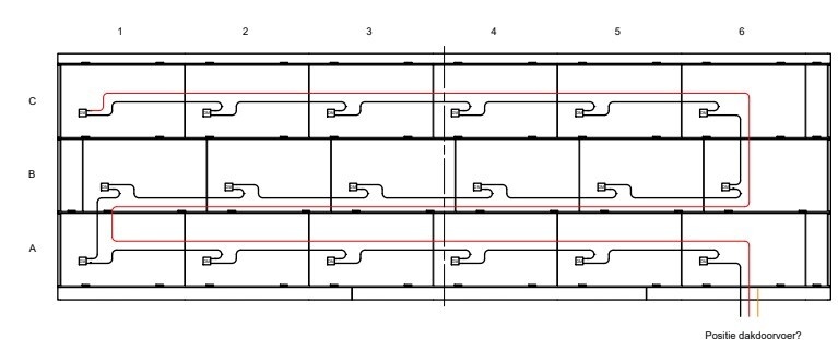

  • larsnijland
  • Laatst online: 31-10 23:03
Ook ik ben aan het kijken naar een Victron systeem. Dit is de situatie:
- huidige omvormer zonnepanelen: Growatt MOD 12000 TL3-X 3-fase (deze zou ik het lieft willen vervangen om af te zijn van Chinese invloeden)
- 36x32 320watt piek zonnepanelen (2 strings) op schuur met eigen meterkast(dit is de uitdaging volgens mij omdat bijvoorbeeld de Multi RS Solar maar 3kW per string aan kan, dat zou dan betekenen dat ik de zonnepannelen anders moet gaan aansluiten, kan wel maar wel boel extra werk)
- 3 fasen meterkast in schuur en huis (uitdaging is dat er volgens mij een extra kabel gelegd moet gaan worden van schuur naar huis als ik deze van noodstroom wil kunnen voorzien, hoe zit dat precies?)
- 10500kWh verbuik, 9000kWh opwek, 2500kWh direct zongebruik
- Ook zou een noodstroom optie wenselijk van ongeveer 11kW aan vermogen (momenteel is max vermogen wat we verbruiken in huis 11kW omdat laadpaal aan loadbalancing doet, max vermogen wat zonnepanelen leveren is iets van 8kW)
- Ik zat te denken aan eerst 2 VoltSmile W1 (of W1+) batterijen (20kWh) en mogelijk later uitbreiden
- Ook wil ik mogelijk in de toekomst meer zonnepanelen plaatsen op de nog te bouwen uitbouw. Daar zullen wel iets van 10 a 15 panelen extra op passen.
- Alfen Single Line laadpaal
- Als laatst nog even vloeken in de kerk: wat denken jullie ipv Victron een SMA of Fronius Hybride omvormer in combinatie met BYD HVM? BYD batterijen zijn wel wat duurder, maar High Voltage schijnt hogere efficiency, dunnere kabels etc te beteken. Ook kwam ik vandaag de hybride omvormer van Kostal (Duits) tegen. Deze is ook compatibel met Dyness, Pylontech, Zyc wat een stuk goedkoper is dan BYD. Met deze hybride omvormers hoef je dan niet een heel spinnenweb aan Victron modules aan de muur te laten plaatsen. Daarnaast kunnen deze wel de 2 strings aan zoals ze nu gelegd zijn.
Ben erg benieuwd naar jullie inzichten!
Afbeeldingslocatie: https://tweakers.net/i/ajhjL5Qnf4PrrefP5YLDRo5pypI=/x800/filters:strip_icc():strip_exif()/f/image/kX2LYElr3lW9z6EIq4VLisaK.jpg?f=fotoalbum_large
Afbeeldingslocatie: https://tweakers.net/i/O1hWV_1ltcToU5VWVHrITmqbQb0=/fit-in/4920x3264/filters:max_bytes(3145728):no_upscale():strip_icc():strip_exif()/f/image/oDj9BHEbgObl6qhK3fXndEVe.jpg?f=user_large
[ Voor 17% gewijzigd door larsnijland op 12-10-2025 18:40 ]
  • Q
  • Laatst online: 00:46
Q
Au Revoir Mon Capitan! 😭
Kanoet schreef op zondag 12 oktober 2025 @ 13:28:
Het verschil in nullastvermogen is 3 x 7 watt (11w ipv 18w). Klinkt dat weinig? Dat is 0.5kwh per dag! Dat vindt ik veel voor een piekverbruik die je misschien nooit haalt. Als je gaat handelen of grote verbruikers achter noodstroom gaat zetten is het nodig. Je zal die 180 kwh per jaar wel ergens terug moeten verdienen.
Een halve kWh verlies per dag extra is heel weinig, vraag ook maar aan de mensen met een Deye.
De kans is groot dat als je het volle vermogen regelmatig benut je dat door de betere efficiëntie zo terugverdiend.
Het is ook altijd goed om voor jezelf kritisch te bepalen waarom een 3-fase setup überhaupt nodig is. Prima, als het is “omdat ik het leuk vind” maar dat kost je ook weer 0.5kWh met 3xmp3000.
Het kan misschien wel interessant zijn om je solar op MPPTs te zetten…
[ Voor 4% gewijzigd door Q op 12-10-2025 20:06 ]
  • RvV
  • Laatst online: 01:22
RvV
larsnijland schreef op zondag 12 oktober 2025 @ 13:39:
Dit viel bij mij heel erg mee op een 35° dak. Ik had ook nog een Growatt. Ik heb op MP wat 6mm2 kabel opgepikt in de buurt. Dat was iets van 60 of 70 cent per meter. Daarna op een zondagochtend met mijn broer de strings gesplit en extra kabels getrokken om de spanning per string te halveren. Ik heb alleen 3 panelen los gemaakt en was in pak hem beet 2-3 uur klaar. (lekker op het gemak, alles weer netjes vastgezet met kabelbinders etc..) Later in de avond heb ik binnen nieuwe connectoren eraan gezet.
En nu heb ik nog 2 trackers vrij op de Multi RSen om een ander dak vol te leggen volgend jaar.

  • Beer070
  • Registratie: Augustus 2021
  • Laatst online: 07:20
Beer070
Ik ken het voltage van jouw panelen niet, dit is een meer beperkende factor dan het maximum wattage van de Multi-RS. Iedere Multi-RS kan 2 strings aan van ieder 450V max. Normaal gesproken moet je wat marge nemen voor koudere maanden met felle zon. Met 2 strings per Multi-RS. Uitgaande van een 3 fase oplossing, als ik de tekening zo zie, dan kan je het dak opsplitsen in 6 strings van 6 panelen, en als we er vanuit gaan dat het voltage per paneel minder dan 70V nominaal is, dan heb je meer dan genoeg capaciteit.
Afhankelijk van schaduwen etc kan dit sub-optimaal zijn, maar dat zie ik nu zo even niet.
Mits je de (zelfbouw) accu's dicht bij de omvormers kan plaatsen in een veilige goed ventileerbare ruimte welke geen vluchtroute is, dan kan je hier voor rond 2k euro / 16kwh accu's onder plaatsen, en met 2 accu's heb je dan 240-300A op 48V = 12-15Kw nood capaciteit. Bedenk wel dat je met 11kw load dat boeltje in 3 uur leeg trekt. Maar met meer accu's wordt dit een kosten efficiëntere oplossing.
Voor noodstroom moet je inderdaad een extra draad vanuit je omvormers naar de nood gebruikers (het huis etc?) trekken. advies hiervoor is 5x6mm2 of als je veel load hebt, en geld over, 5x10mm2.
In mijn beleving is het prijsverschil van zelfbouw accu's een doorslaggevende factor voor een modulaire Victron oplossing wanneer je meer accu vermogen gaat willen. bij merk-accu's ga je richting 2300-3000 euro minimum voor 15-16kwh, en bij zelfbouw is dat 1600-2000 euro minimum.
Bij 4x16kwh accu's heb je de 3 Victron Multi-RS omvormers al snel bespaard. (er zijn mensen hier die dat overdreven vinden... :) )

Beer070 schreef op zondag 12 oktober 2025 @ 19:39:
Ik kan niet exact het model achterhalen, maar het is een DMEGC 320 watt paneel. Het lijkt op 33V per paneel (ik zie dat PV1 spanning ongeveer 600 volt is gedurende de dag dus 600/18=33). Ook als ik Google en eerste beste DMEGC 320 paneel aan klik is de Vmp 33,81V. Dat moet dus goedkomen.
De Kostal Plenticore G3 L lijkt toch ook wel echt aantrekkelijk, 3 strings, dus kan nog best wat zonnepanelen bij plaatsen en deze werkt samen met veel batterijen (Dyness, Pylontech, Zyc, BYD, Varta) en hoef ik dus niet strings to splitsen. Wat denken jullie van deze optie? Het is nog niet zo'n bekend merk lijkt het.
En ja tuurlijk zijn er nog wat extra kosten voor kabels, etc.
Mijn opties zijn grofweg
Afbeeldingslocatie: https://tweakers.net/i/S68eU6B46rsHZMa7Cu1w22tDyvA=/800x/filters:strip_icc():strip_exif()/f/image/Dew6TNjrWC7qHyyViALTRasn.jpg?f=fotoalbum_large
Nog verdere inzichten meningen?
Dank voor de hulp!

larsnijland schreef op maandag 13 oktober 2025 @ 21:08:
Dank voor de hulp!
Ik ken Kostal niet, maar op prijs en achtergrond van het bedrijf ziet het er prima uit na 5 minuten browsen.
Ik denk dat je duidelijke opties hebt. Als je een zelfbouw accu op die Kostal kwijt zou kunnen dan ben klinkt dat als een goedkoopste keuze.
Mijn persoonlijke favoriet zou de MultiRS combi zijn (ik heb hem zelf ook :) ) maar ik kan me goed voorstellen dat dit niet voor iedereen is weggelegd.
Als die DMEG panelen inderdaad 33 volt zijn zou je op MultiRS ook 3 strings van 12 kunnen doen. de limiet van 3kw per string is niet hard, maar wel een goeie indicatie als je er uren op wil stoken. Ik ben zelf voorstander van kortere strings, maar dit kost wat meer kabel op het dak.
